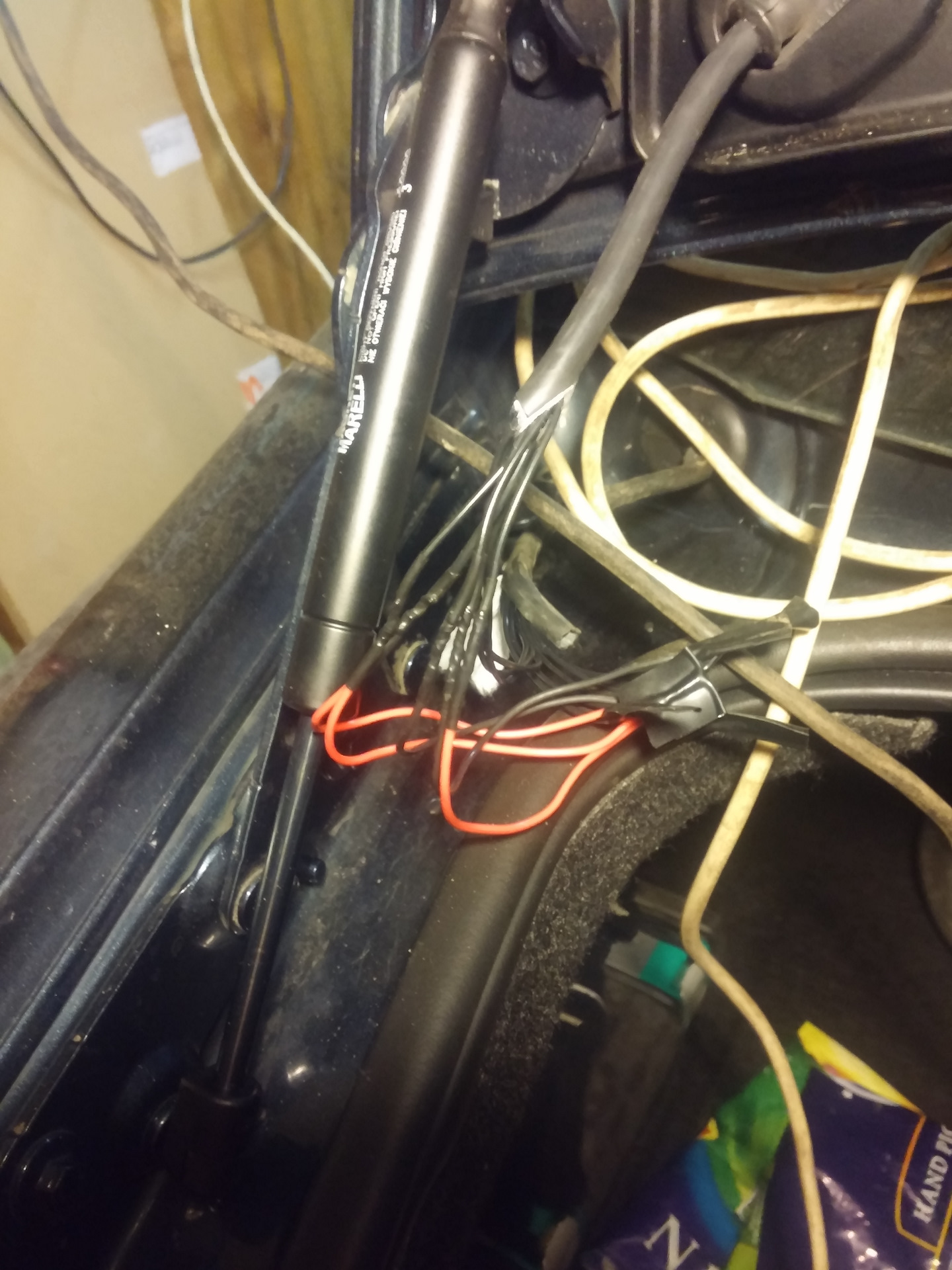

Вскрываем проводку и бах! 5 оборванных проводов в моих руках из вроде 7, все провода одного цвета (у форда один цвет, но оборвано было 2или3) слава богу один провод толще -1 к поиску. Место обрыва у самой крышки, нужно немного подать кабеля из крышки багажника.
Снимаем обивку багажника. Там стоят интересные клипсы, чтоб их открыть берите 2 маленькие плоски отвертки вставлять под клипсы параллельно краю крышки (на открытой крышке сверху и снизу получается горизонтально, на боковинах вертикально), место крепление аварийного знака просто вытаскиваем гвоздики. Освобождаем проводку и вытягиваем, можно брызнуть силиконом в резинку которая держит провод и пойдёт как по силикону ;)
Получаем 5 одинаковых концов кто-куда совсем не ясно. Начинаем играть в игру угадай провод. Вот здесь собака и зарылась в большом геморое. Оказалось есть пара проводов которые по отдельности делают вид, что все "ОК", но когда подключаешь оба замок начинает открываться 1000раз в секунду (откуда там переменный ток Оо) оказывается есть еще третий провод который вроде уже точно прикручен к нужной паре, а нефига его место в этой паре. Вот так я и тыкал пальцем в небо. Уже думал все сейчас весь жгут сниму и будут по схеме сверять. Даже не знаю, что быстрее.

Было два обрыва, на одном участке с разницой 7-8 см. Из 8 проводов подключение на фишку только у 5 Не смотрел?
У меня вроде все в одном месте, я подергал за кончики, да и зачищал кусачками. По идеи больше обрывов не было, время точно покажет.
