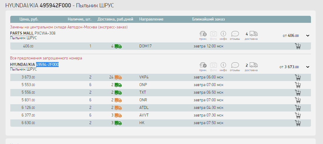

С третьей попытки. Ездил и смотрел. Наткнулся на артикул 49594-2F000, нашел в наличии, приехал с образцами: снятый рваный пыльник + два родных хомута. Принесли красную коробочку, открыли, сравнил — наш пыльник и его хомуты. В комплекте идет 6 хомутов, из которых наших три: два перечисленных + маленький хомут на трипод (со стороны полуоси, с обратным замком). Бонусом — пакетики по 140 грамм смазки для шруса (с молибденом) и трипода (цвета меда).
Ранее смотрел оригинальные наборы пыльников для KIA CEED в белых коробках. Это перепаковка. Размеры хомутов OETIKER нам не подходят, пыльник не родной.
Между тем, пыльник из комплекта 49594-2F000 с эмблемами KIA и Hyundai. Хомуты без эмблем KIA и Hyundai, но отштампованы буквы КТ в полуовале, аналогичная маркировка на старых снятых хомутах с завода.
Сейчас цена 49594-2F000
