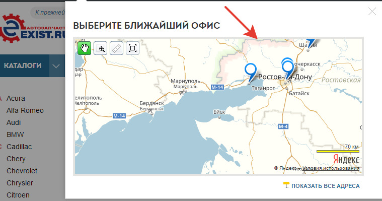

Везет Вам! У нас Экзиста нет.
? нет ?
Я думал он везде есть
Ближайший в Ростове на Дону +200 км.
sashaBUS
В вашем регионе есть офисы данного магазина. И кроме экзиста есть и другие отличные интернет магазины.У меня обычно в emex.ru немного дешевле. Autodoc.ru — еще дешевле. new-autogood.pro — вообще крутые цены. Надо всегда конечно сравнивать. И зависит от аккаунта, многие из них дают скидки как постоянному покупателю. У меня к примеру exist показывает по данной позиции цену 407 руб. А последний магазин 363 руб.
