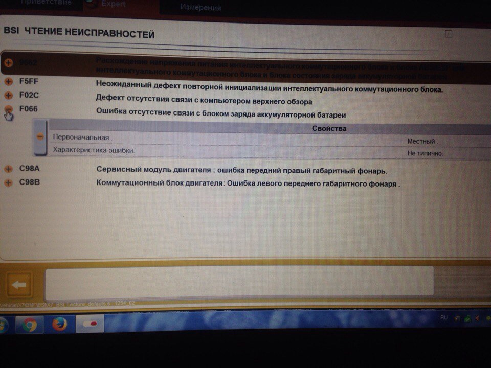

Машинка бегает, не нарадуюсь) Иногда конечно выбрасывает мне сюрпризы, не без того, но в целом я очень доволен своим ситро. В Крыму температура опустилась ниже 10 градусов, как ни странно для данной местности. На фоне этого всего сегодня утром машина завелась прям вот на издыхании аккумулятора, благо пару поворотов стартера хватило запустится и вот после самого пуска выскакивает всеми любимый полюшн и загарелся чек. Покатавшись по городу, заглушил и снова запускаю… мотор еле завелся, обороты двигателя как то покачнулись на холостых, при повороте руля, я тактильно почувствовал руками, что эл. усилитель 2-3 раза отрубился за пару секунд этих когда холостые "попрыгали". Затем уже при последующей заводке, сразу же, уже слышу что то клацает под капотом, приборка "пляшет" огнями. Окончательно разрядился. После зарядки акума чек не пропал
Подключил комп, вот что имеем.
Зашел в BSI:

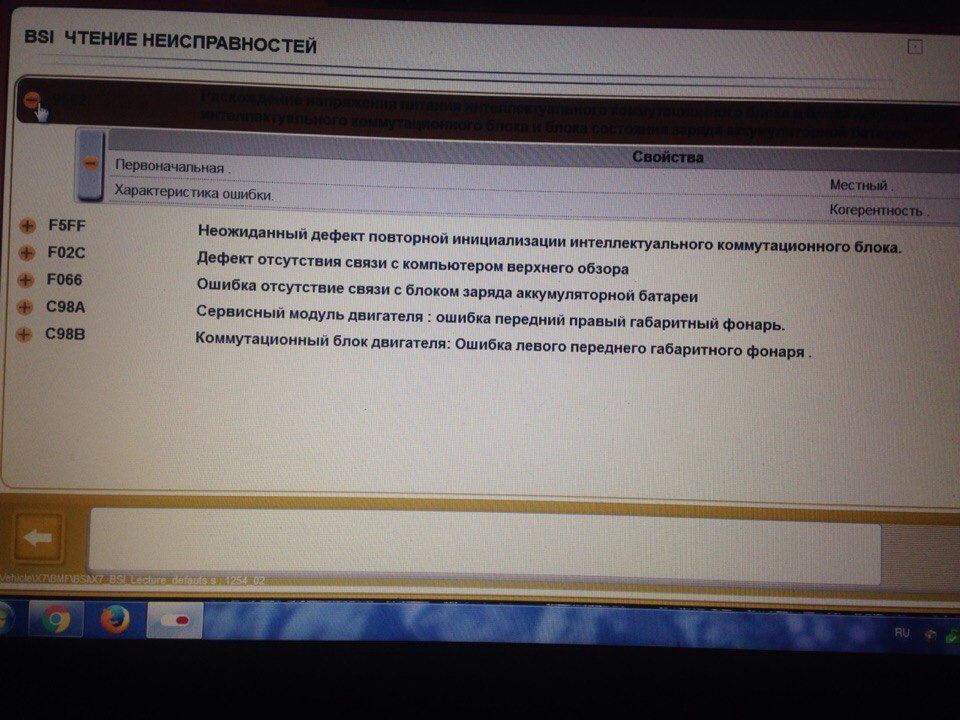

Ошибка № 9562 Расхождение напряжения питания интеллектуального коммутационного блока и блока ABS/ESP или интеллектуального коммутационного блока и блока заряда акумуляторной батареи
Ошибка № F066 Ошибка отсутсвтия связи с блоком заряда акумуляторной батареи

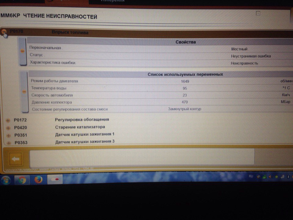

Зашел во впрыск:
Ошибка P0170 впрыск топлива

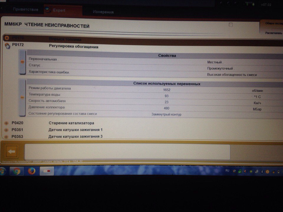

Ошибка P0172 регулировка обогащения (характеристика: высокая обогащенность смеси. Почитал в инете, проводят взаимосвязь с катушками )
Ошибка P0351 Датчик катушки зажигания 1
Ошибка P0352 Датчик катушки зажигания 2
Ошибка P0353 Датчик катушки зажигания 3
Ошибка P0354 Датчик катушки зажигания 4
Вообщем что попало, до этого сканировал, были ошибки по лампочкам, не видит какой то верхний компьютер и еще что то, после сегодняшнего сюрприза, ошибок как снега насыпало.
Выставлю еще фото с диагбокса, мужики кто что знает по ошибкам, изложенных в теме прошу напишите.)

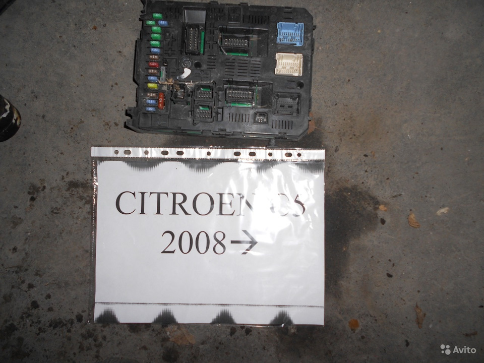

90 процентов — покупка нового блока предохранителей.
а что в нем выходит из строя? или может там что то навернутся пока я с бубном танцевал возле дохлого акума снимая плюс и думая что плохой контакт?
Насчет аккума не знаю, там подгорает контакт какой-то . А плата двойная и закрытая .
блин дорогое наверное удовольствие
Я б/у за 3000 брал
плин еще знать бы он ли это натворил)

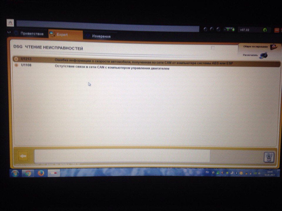

Для этого нужно найти ситроен с этим же двигателем и снять с него и проверить. Но ошибки по потере связи с блоком абс, блоком акпп и ошибки по двс очень похожи на мои
А вот потери связи с некоторыми узлами машины, так для меня это вообще темный лес) Я так хочу что бы все ошибки ушли) но блин мне кажется это невозможно
У меня куча ошибок было и глохла на ходу. Замена блока убрало все ошибки сразу же. Его замена 10-15 минут. Думаю найти донора на драйве возможно или купить б/у блок для проверки.
Имеете ввиду блок АБС?
Блок BSI или же его также называют блок предохранителей
ага вот оно что, не подумал бы никогда) тоесть это плата в которую предохранители все втыкаются))
но вот как теперь купить БУ да еще и рабочий))
Кстати поэтому я через диаг бокс могу не видеть к примеру эл. усилитель руля? пишет "ошибка связи" с ним и т.д.
Вот насчет усилителя не подскажу
Так выглядит?
Да, это он . Знаю точно, что для бензина и дизеля они разные . Номер по каталогу можете найти на service.citroen.com. Как там зарегиться есть инфа в клубе или может тут на драйве и по вину выдает номер блока
Благодарю!
nikoszxc
Еще вопросик, смотрю там есть салонный подкапотный. Это у нас какой?
Этот блок под капотом . Под черным пластиком рядом с аккумом
Он вроде бы из 2 плат состоит когда я открывал его или нет ?
Второй блок отдельный — силовые предохранители
Если смотреть на них лицом слева справа ?) сори за примитивизм )
Силовые под ним
