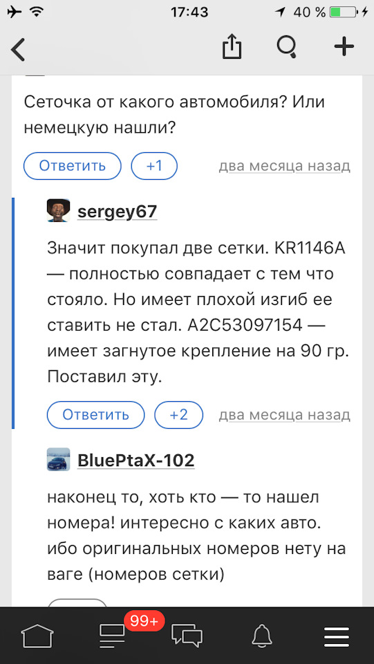

Заменил таки этот памперс-сеточку — фильтр ГО !
Ребят, статья была на драйве о том что нашлись сетки и их номера . Мой вам совет, если кто будет делать . Берите прямую сетку, ибо изогнутая слишком широкая !она, зараза такая, при постановке насоса в колбу, норовит слезть с места посадки на насос и слезает, так как на посадочном месте слабое ребро для стопора .
В общем берите стандартную прямую сетку как и был оригинал по форме .
А мне пришлось крепить доп.хомут на колбе, чтобы держало сетку ( на всякий случай )

Этих номеров на экзисте нет
не смотри в экзисте . Emex смотри. или автодок.
Нормально! Напиши номер какой нужен. Или брось ссылку на запись!
Я с телефона . Поэтому ссылку не могу скопировать :(( вот тебе фото )
Спасибо!
