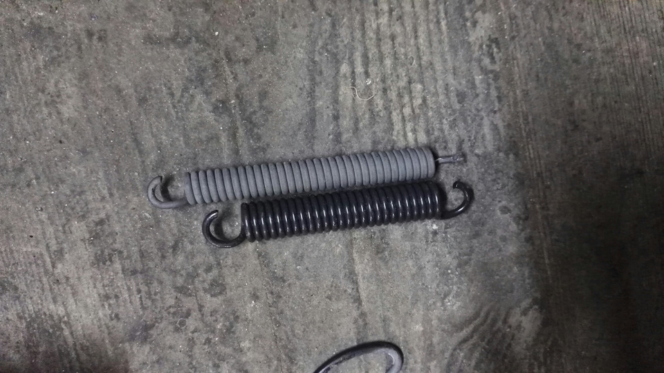

Зима. Грязь летит из под колес, лобовое стекло становится беспросветным. Ты брызгаешь незамерзайкой в лобовик, подключаются дворники… Но стекло перед тобой остается беспросветным.
Если и ты, мой друг, столкнулся с такой проблемой, то тебе нужно менять пружины дворников.
от 2.02 ПРУЖИНА 3502035, АВТОМОБИЛЬ 2108
Инструмент и запчасти для процедуры:
1. Заезжаем в авто магазин и спрашиваем пружины от задних тормозов ВАЗ.
В моём случае, в магазине оказалось около 5 разных пружин. Стоимость каждой 15-25рублей.
Купил 5 пар.
2. Там же покупаем маленький двухлапый съемничек
3. Трещётка с головкой.
В моём случае головка на 13
4. Отвёртка плоская, которая не сломается под N-ным давлением
Описание процесса:
1. Снимаем дворники
Скручиваем гайку трещёткой, снимаем шайбу. Аккуратно съемничком снимаем сам дворник(могут подвыстрелить)
2. Меняем пружину
-Скидываем старую пружину. Уперев дворник в пол, отвёрткой давим на ушко пружины.
-Накидываем новую пружину в ушко и "полукольцо" на поводок.
-Цепляем отвертку И ЗА ПРУЖИНУ и ЗА ПОЛУКОЛЬЦО(Тут, полукольцо должно находиться внутри дворника, чтоб получился следующий пункт)
-Используем отвертку как рычаг(тянем как на рисунке, вверх) и пружина, с щелчком, зацепляется за "полукольцо"
3. Cтавим дворник обратно
За идею спасибо PowerMoscow

В итоге от какого ваза пружина подошла?
Сами пружинки(в моём уже пакете) не подписаны. Для покупки проще всего взять линейку и выбрать пружинку — 6см. Я их набрал целый пакет всяких разных)
Если я не ошибаюсь, то: 8037.
Модель авто: 21080
8041, очень маленькая.
M267636
Остальные, либо большие, либо слабые, так что пружина от 2108
Лучше указать ее каталожный номер 2108-3502035

усилие весами под дворником не проверял?
Не проверял. Cтарые вообще чуть ли не в воздухе летали, новые хоть прижимают.
Разница заметна, приличная!
