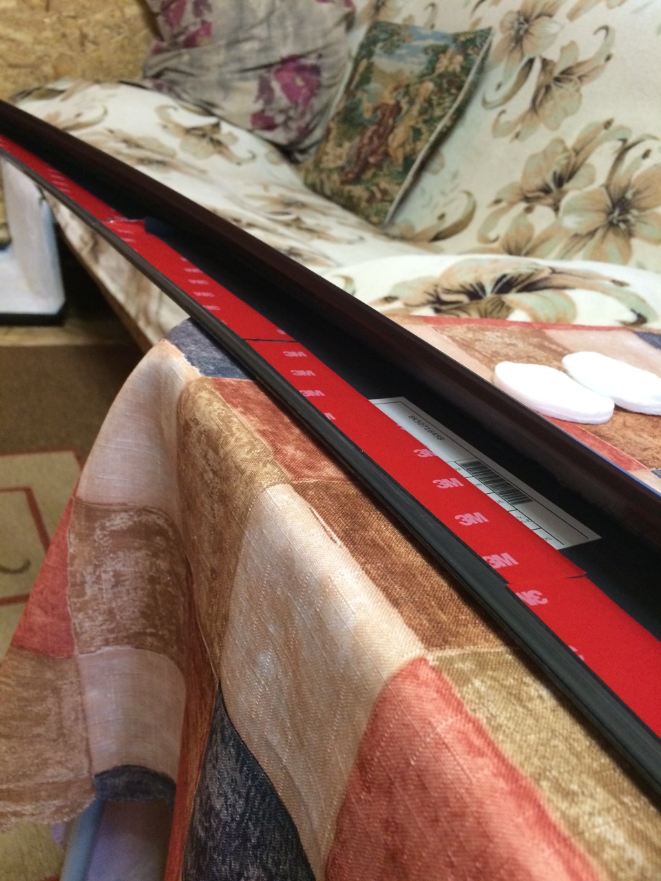

Итак; все просто и старо как мир, а так же, описано в руководстве по установке, которое как и принято размером с маленькую книжицу; Очищаем поверхность чистой тряпкой со внутренней стороны, и обезжириваем естественно.
В самом спойлере, со внутренней стороны клеим скотч 3М, нужно клеить мелкими кусочками, так как большие куски сложно ровнять поскольку спойлер не имеет прямых углов.
Клем аккуратно по кромке канавки, в которую к стате мы позже наносим герметик. Далее мы нагреваем спойлер промышленным (ну или обычным феном), чтобы скоч прилип намертво.
После, мы все это безобразие обрабатываем обезжиривателем (я пользовался средством моей женщины для нанесения какого то там ШИ лака…или типо того, короче супер дорогой) внутреннюю сторону спойлера-канавки в которую мы должнв наносить герметик после. Наносим ровным слоем герметик, средней толщины микро-сосиска такая, ждем 5 минут, чтобы герметик схватился и тащим его к машине.

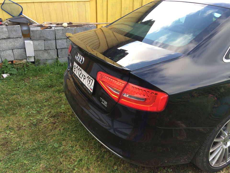

Обрабатываем-обезжириваем и саму крышку багажника соответственно. Устанавливаем антикрыло на багажник так, чтобы при этом, с двух сторон, оставалось примерно по 3 мм от краев крышки.
Все это безобразие, крепим малярным скочем и оставляем на ночь прилипать, днем снимаем скотч малярный и смотрим на все это безобразие, если не отвалилось, то идем в ванную и смотрим на пенис, он должен так же подрасти как в моем случае!
