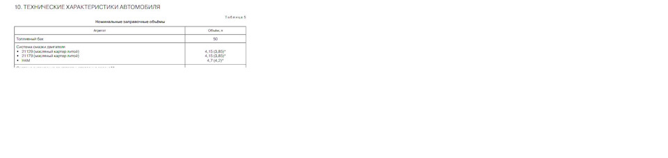

Кто знает ТОЧНЫЙ объем масла под замену на 1.8 с АМТ подскажите пожалуйста.
А то сведения разнятся…

Лей по щупу
4.1 л
Смотреть какой картер под масло
дык по идее, если с заменой фильтра — то надо наоборот больше лить, т.к масло в старом остается. И вообще где то читал про разницу в обьеме картера для АМТ и МТ.
судя по последнему руководству на сайте лада, разницы нет
Просто после официалов щуп достал ради интереса и очешуел. Перелили солидно. А это херово.
3,8 литра хватает вполне для максимальной отметки щупа. НА мой вопрос ОД, уважаемые вы мне поллитру перелили был не очень четкий ответ. Сослались якобы на отклонение масла в картере при подъеме в гору…
сослались бы лучше на умственные отклонения
при самостоятельной замене я лью 4 литра. Конечно у меня 1.6 мотор, но насколько я знаю, разницы там нет. Ради интереса глянь при следующей замене масла при каком объеме залитого масла отметка поднимаются до максимума на щупе.
для икс рея другие цифры хотя двиг тот же
этим цифрам больше верю. Как раз сходится с моими замерами.
а я совсем запутался теперь. Какой-то бардак у автоваза с документацией
У тебя идет 4.1 литра же по руководству с заменой фильтра, у тебя же 1.8 с литым поддоном?
да по руководству столько. а поддон шут его знает какой. под нее не заглядывал еще

и вообще что за хрень: литой или штампованный картер? Когда какой? На 1.8 точно только литой?
так это у 129 разница есть, а у тебя 179, картер литой
Если верить вестобиблии — то да
