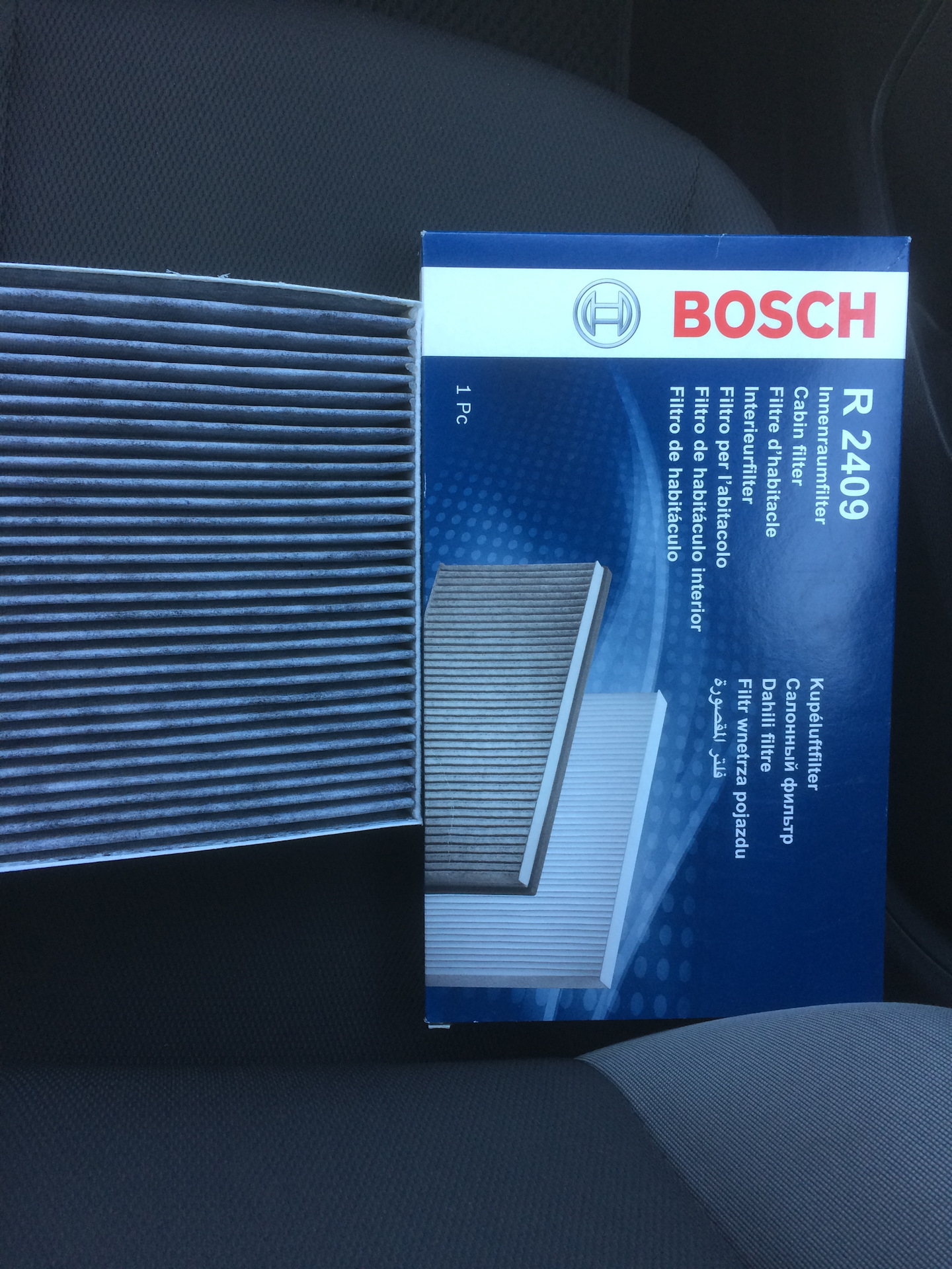

Фильтр салонный на Emex:
Bosch 1 987 432 409 (Чехия)
=505р
к сожалению немного не подошел по размеру, но встал на место, брал такой первый раз.
в салоне стало заметно очень тепло.
Запчасти на фото: 240117
Запчасти на фото: R2409
Запчасти на фото: 1987432409

Фильтр салона от 2 фокуса вот и не подошел
Спасибо за информацию)
1709013 Ford угольный
1776360 Ford улучшенный для аллергиков
1987432598 Bosch очень хороший заменитель
CUK 25007 Mann тоже хорош
FP 25007 Mann улучшенный для аллергиков
K 1350A Filtron кода нет денег на хороший
AHC391 PURFLUX
80001773 CORTECO
Огромное спасибо)
На следующее думаю закажу 1987432598 Bosch (понравилось у того что сейчас поставил цена-качество)
Mann ставил, как то без энтузиазма, просто фильтр, неплохой.
Yevhen7788
вообще-то от мондео и с-макса, от ФФ2 413 в конце!
