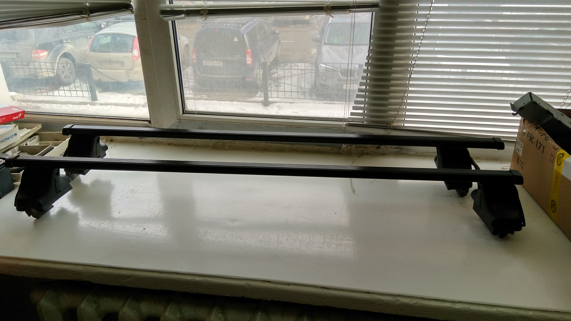

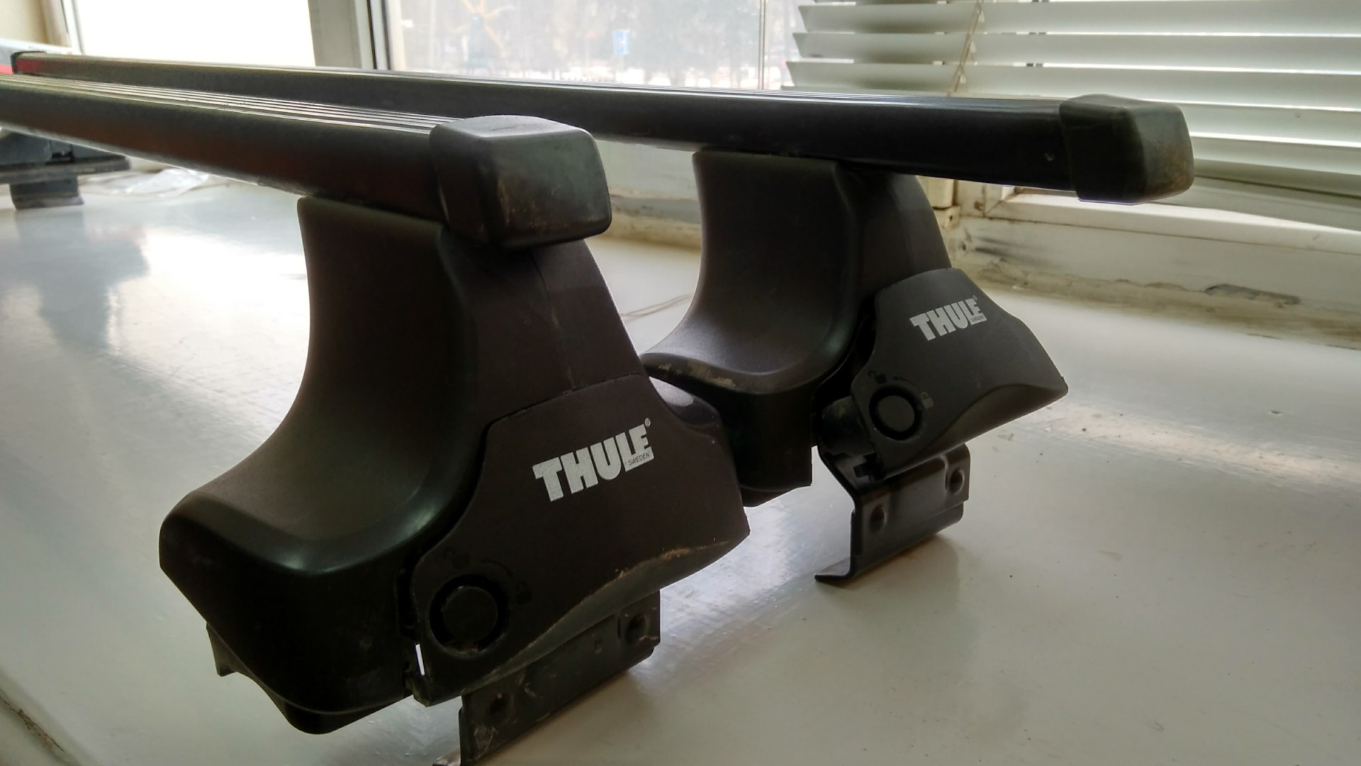

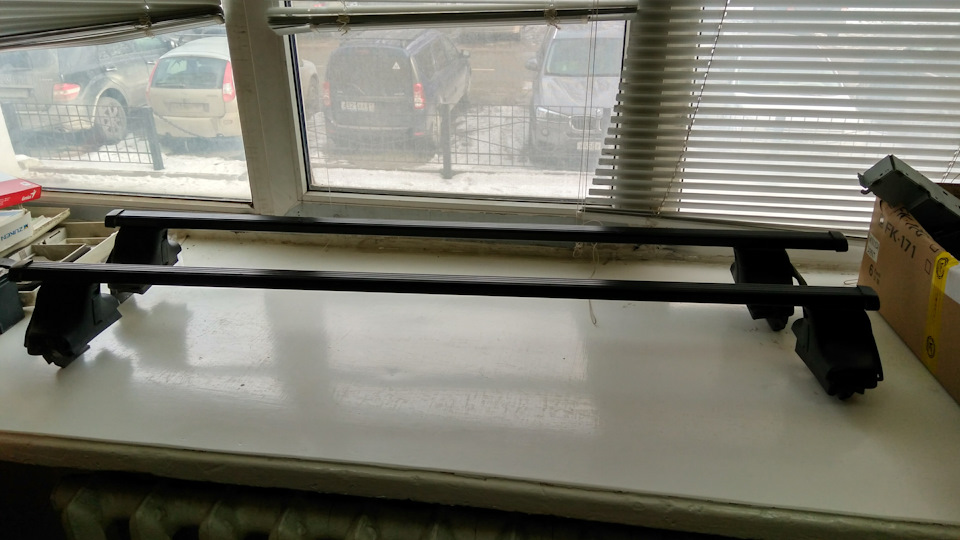

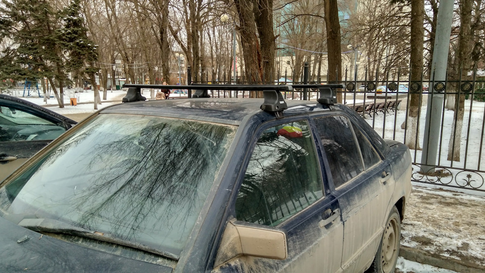

Почему "Thule"? Потому что я посмотрел различные варианты установочных комплектов, как и универсальных, так и специально для нашего кузова, наиболее качественным мне показалось как раз изделие шведов. И вот я выловил объявление о продаже багажника в сборе для какого-то гольфа за 2000р: мне из него подходили поперечины и стойки:
Стойки чуть длиннее рекомендованных по каталогу (эти — 127см, рекомендуемые 119см или 120см), но все равно они не выходят за габариты кузова (это будет видно на финальной фотке установленного комплекта). Для установки на наш кузов пришлось отдельно купить установочный комплект KIT1009 (2110р), в него входят резиновые упоры (2 вида: для W201 и W124, второй — для W202 и W210), 4 металлических скобы, покрытых слоем резины — для крепления за проем двери, наклейки для отметки стороны установки стоек и мануал по установке.

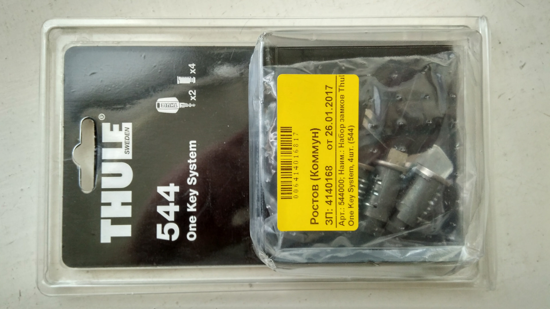

Был куплен комплект личинок для установки на стойки — в комплекте четыре личинки, два фирменных ключа и одна болванка для изготовления дубликата. За все удовольствие — 1650р. Установка замков проста — выбиваются заглушки, вставляются замки. Запирается крышка, за которой находится винт зажима.

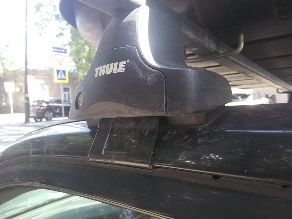

По табличке из инструкции были выставлены стойки — для этого на каждой поперечине есть с двух концов специальные шкалы (31,5 — для задней поперечины, 33 — для передней). Сами поперечины в сборе ставятся на крышу и крепятся за проемы. Места для установки уже отмечены на кузове — их видно при открытой двери, едва заметные парные риски в верхней части проема, они указывают границы установки зажима.
Вот итоговый результат:
Комплект только установил, поэтому не могу ничего сказать о том, как он ведет себя на скорости 100+. И да, машина грязная потому как мыть ее нет никакого смысла при колебаниях температуры около 0.

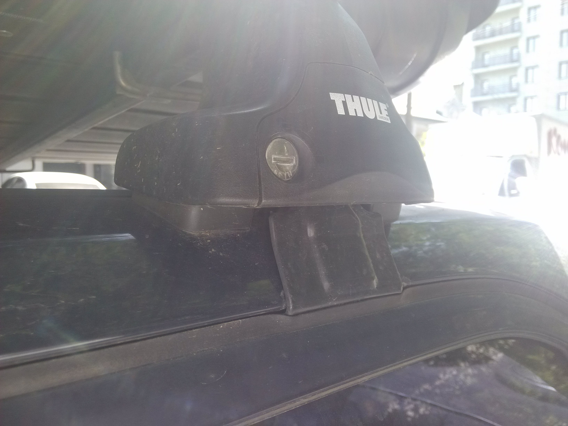

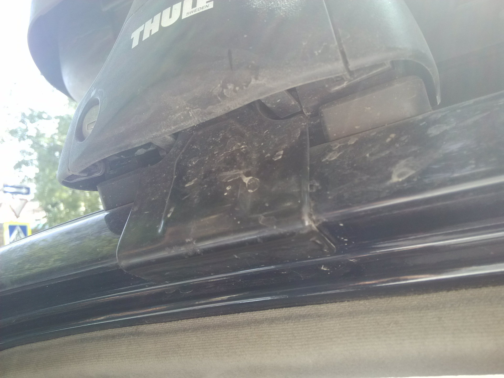

По просьбе Kaza4ok-w201 выкладываю подробные фото крепления поперечин к крыше.

Года 2. Использую подобный багажник, только польский Amos. Универсальный с прямоугольными профилями. На скорости после 80 начинает немного гудеть. Установка менее 5 мин. Вожу в багажнике. Очень полезная штука. Макс. Нагрузка 75 кг. Но по факту грузил максимум около 150-180кг. Вмятин на крыше не осталось т.к. опора в районе рёбер. На опоры надеты резиновые накладки. На долго не оставляю.
Мой тоже гудел, и я временно (а что временно — то постоянно) замотал изолентой прорези в местах установки стоек — и свиста нет =)
Т.е. прорези в горизонтальных поперечинах. Которые для регулировки ширины установки?
Да, именно их. В идеале купить специальные резинки или, на худой конец, термоусадкой воспользоваться. Регилировка ширины нужна один раз, снимаются и ставятся они без изменения положения
Значит термоусадку туда нахлабучу кабельную!
Нужная вещь, да если ещё с боксом)
Меня вот один вопрос мучает: крепления ЛКП не повредят?
Не думаю, что повредит, если не перегружать. Фактически, там крепление конкретно под этот кузов: стойки стоят на толстых резиновых опорах, сами скобы обрезинены тоже. Все очень плотно прилегает и прижимается.
