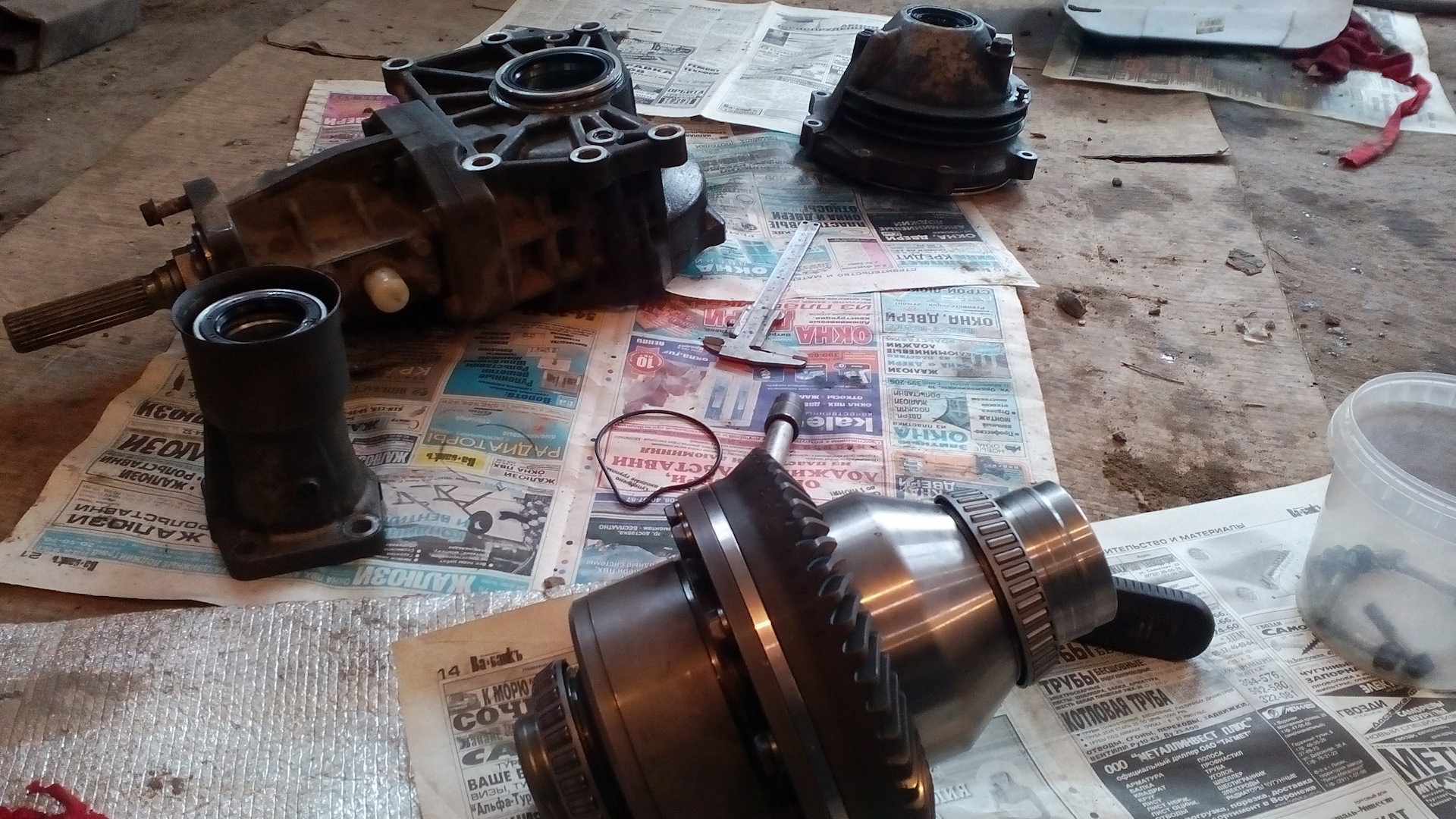

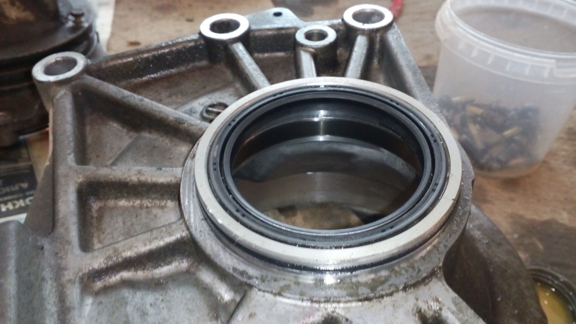

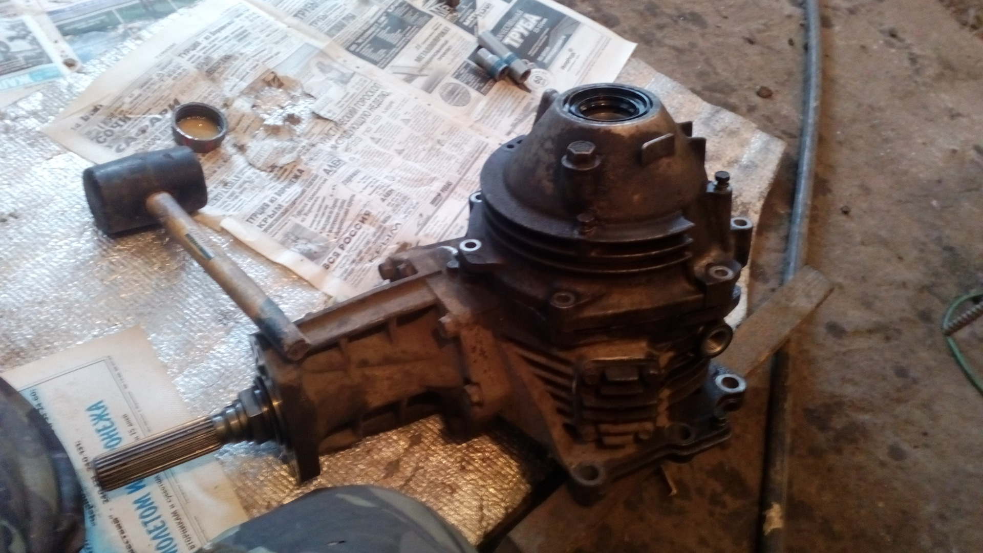

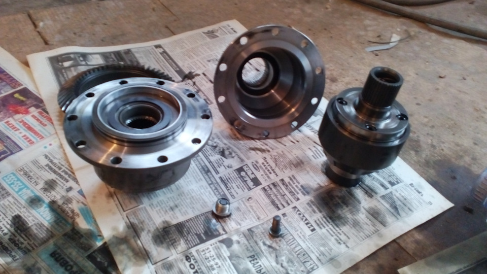

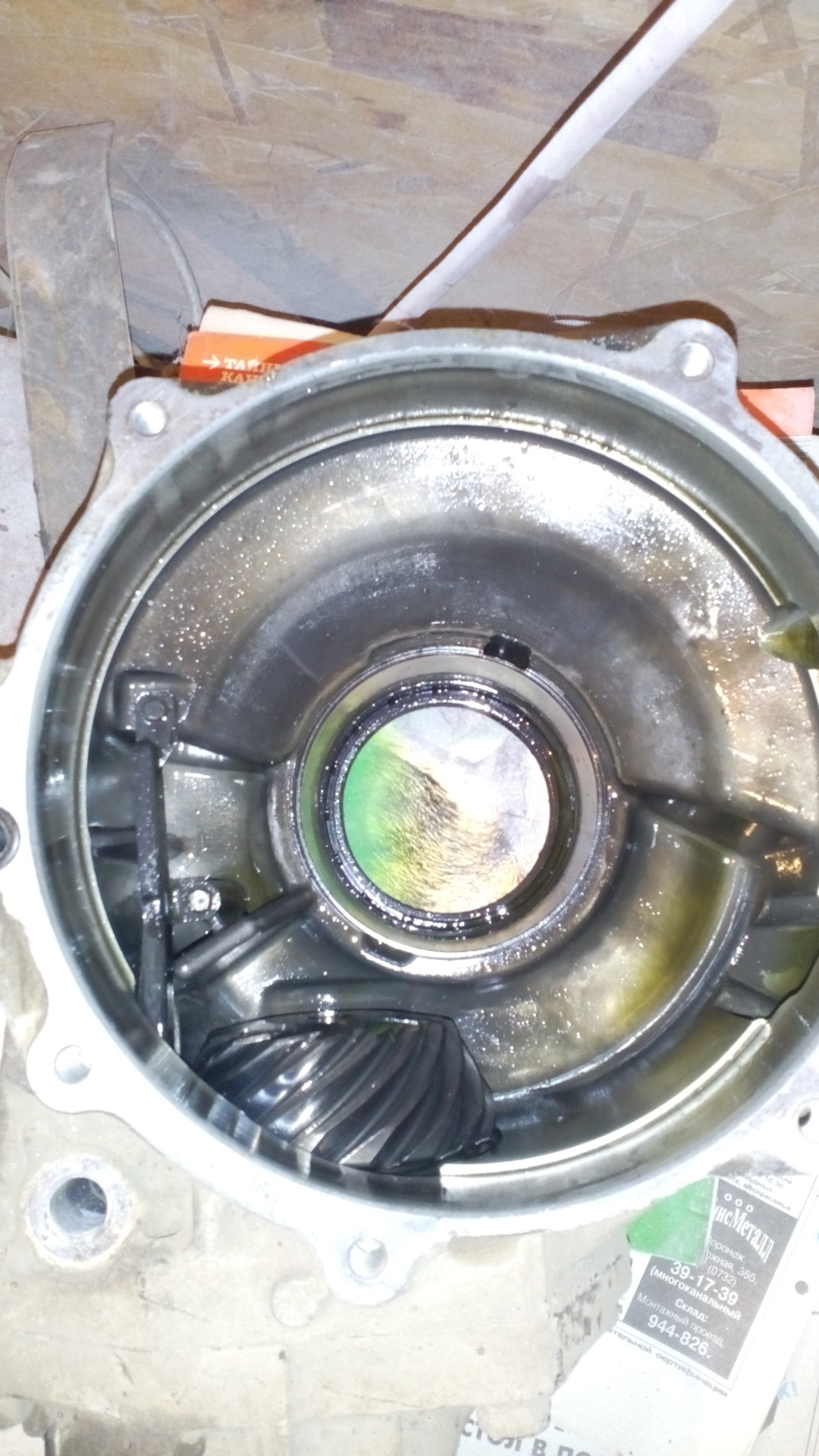

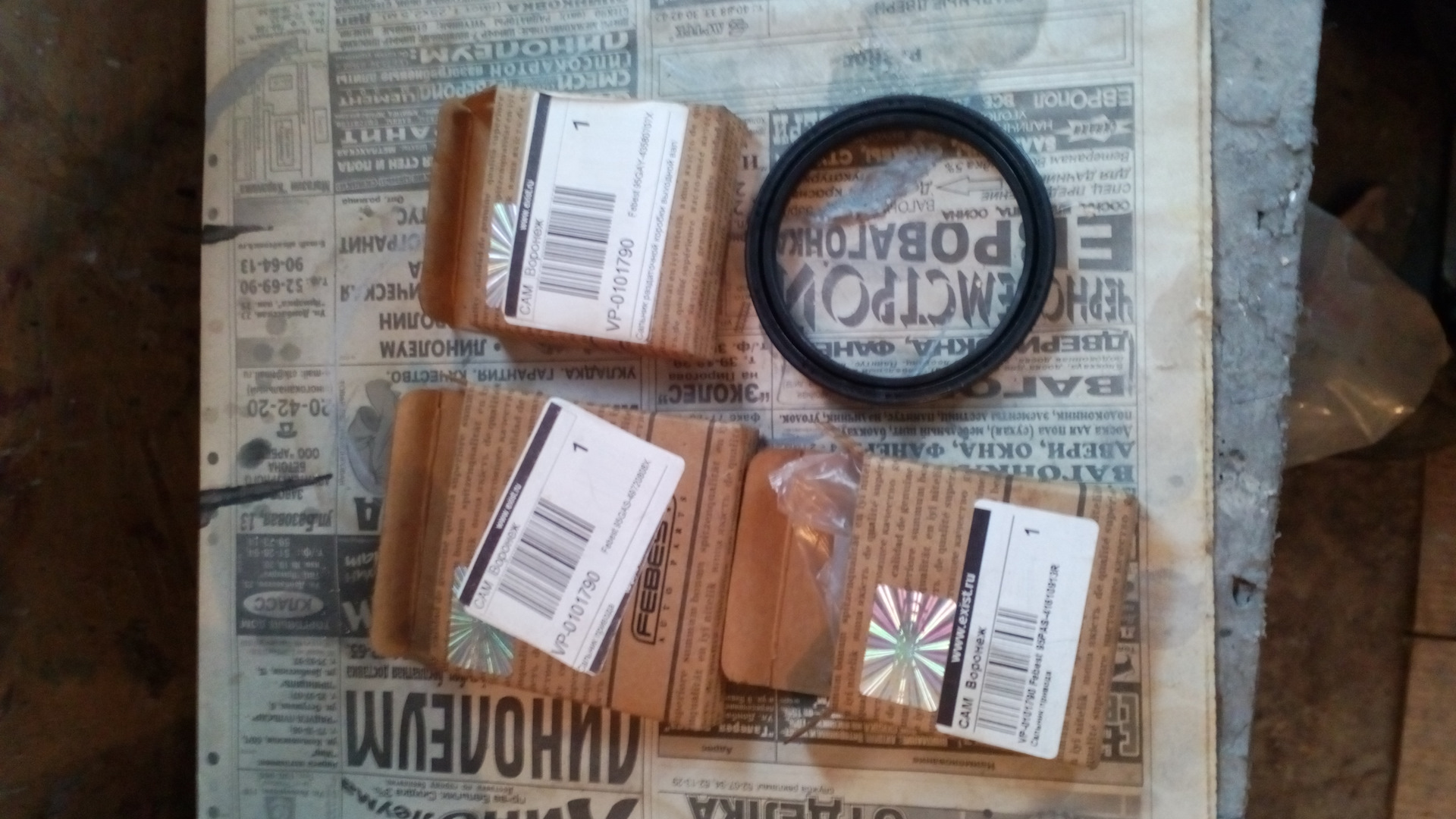

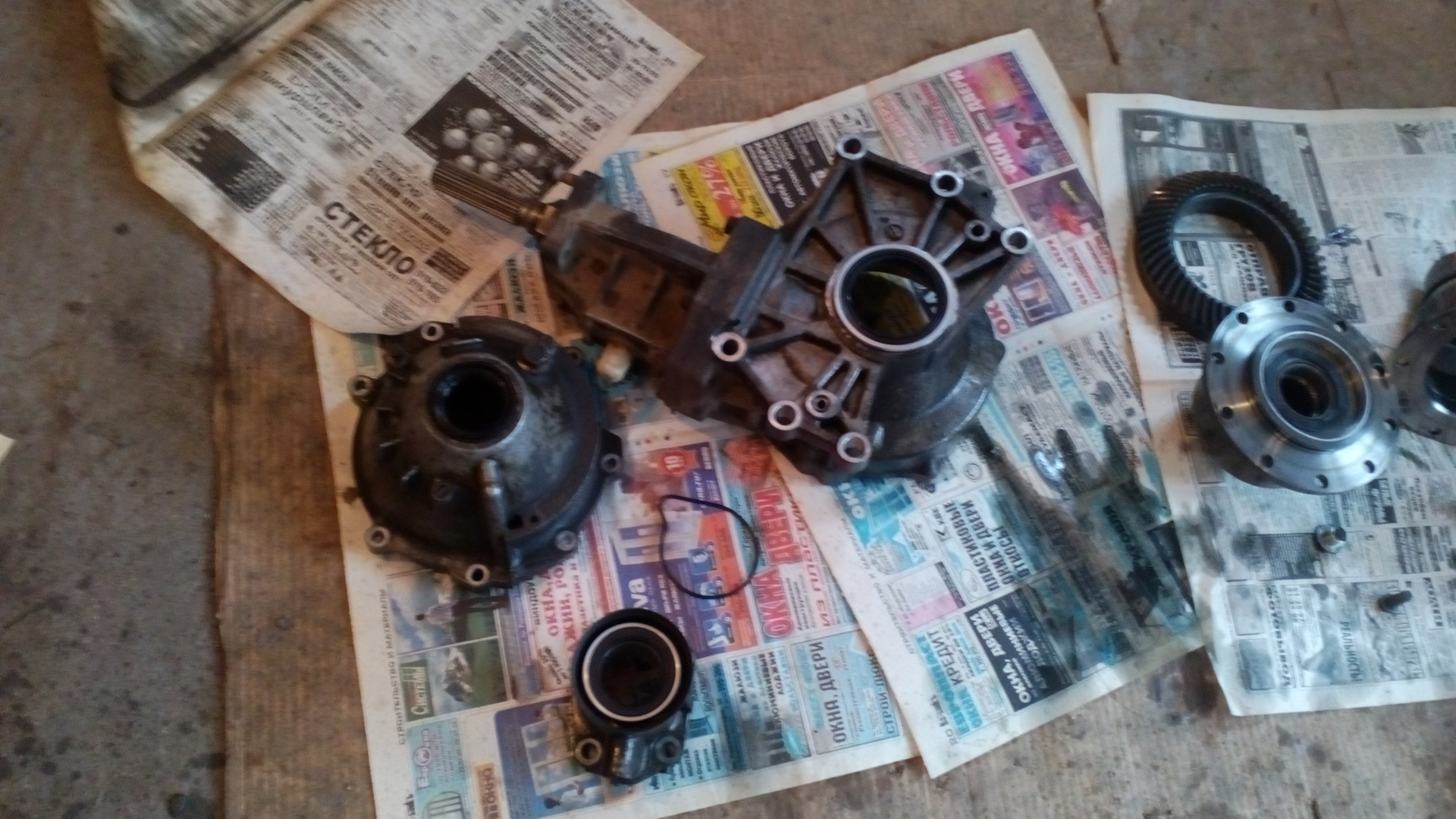

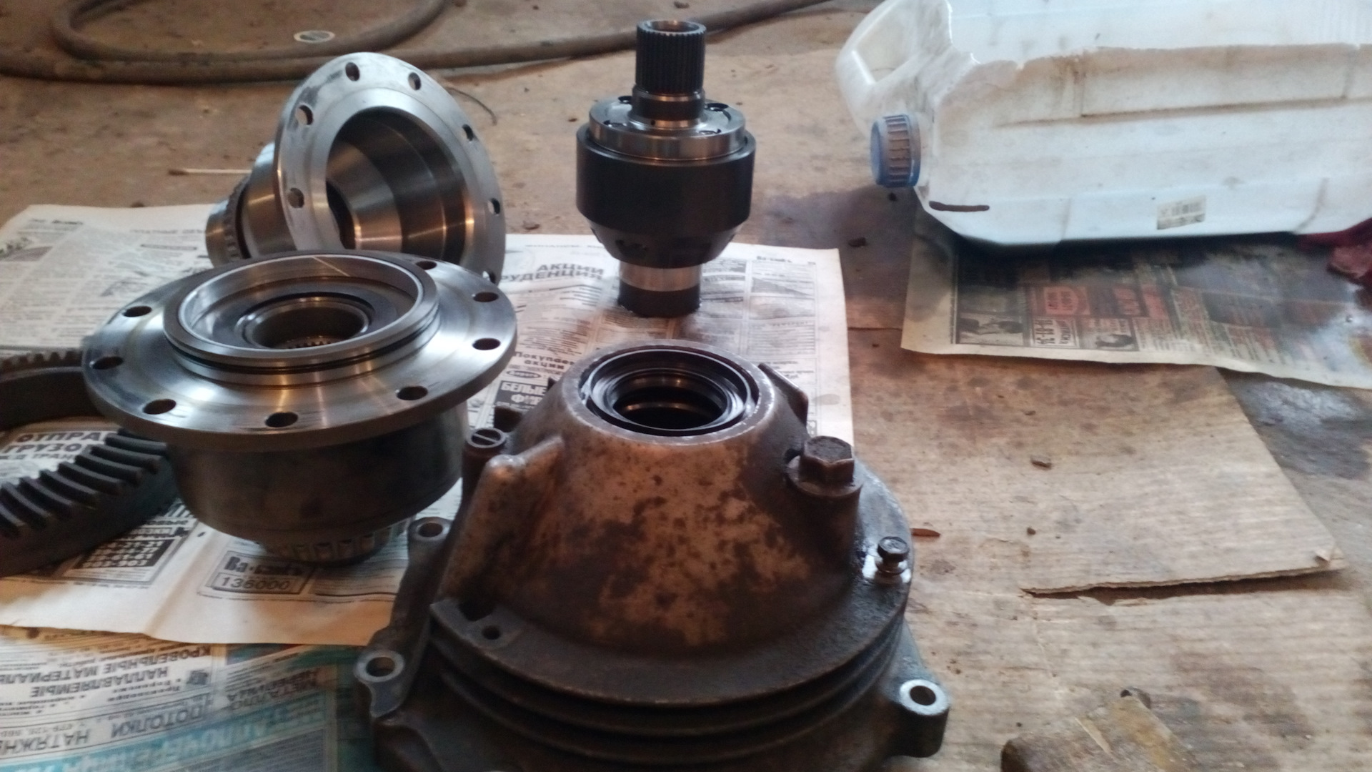

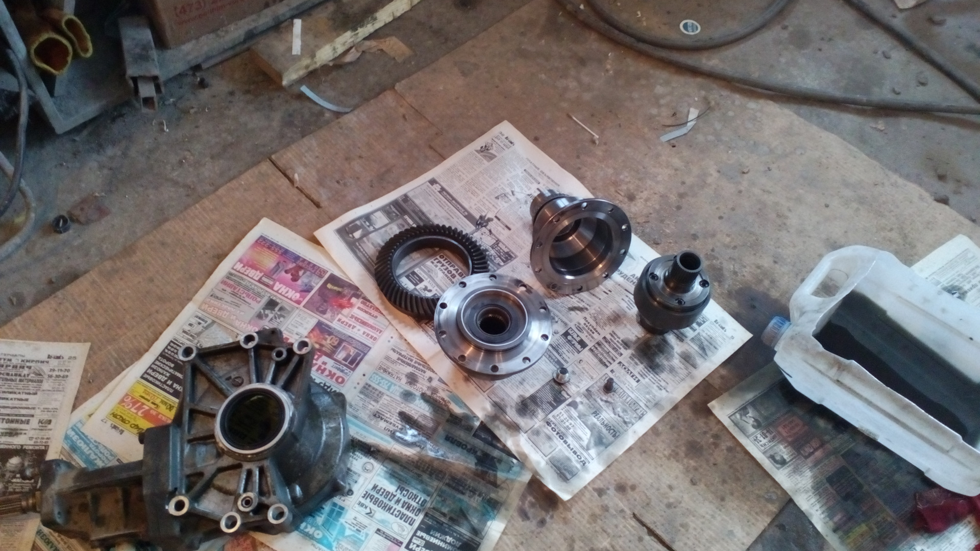

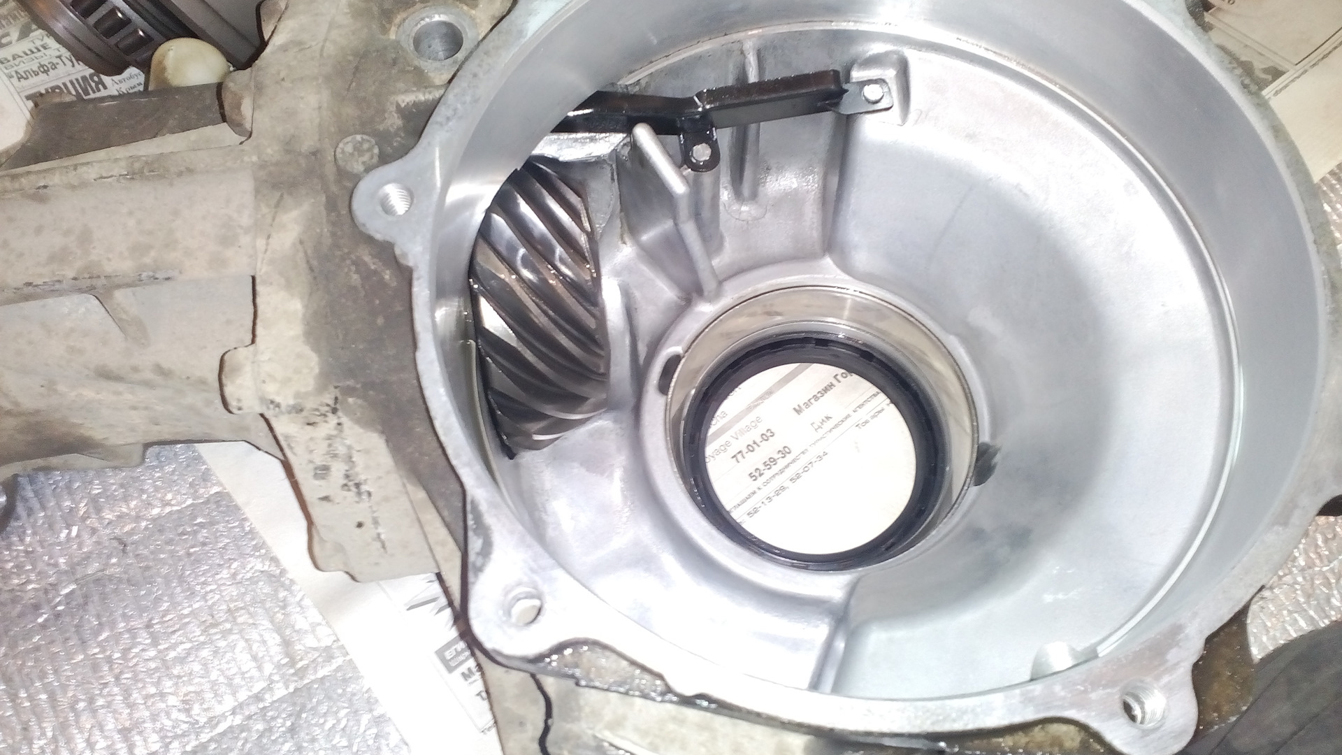

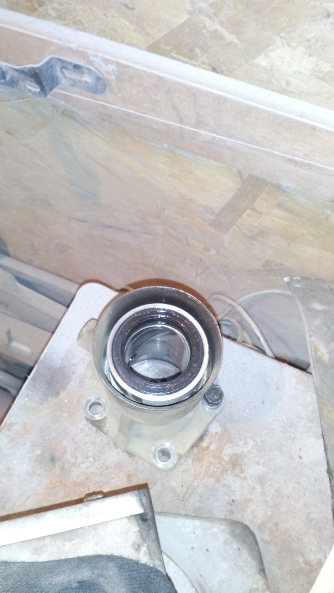

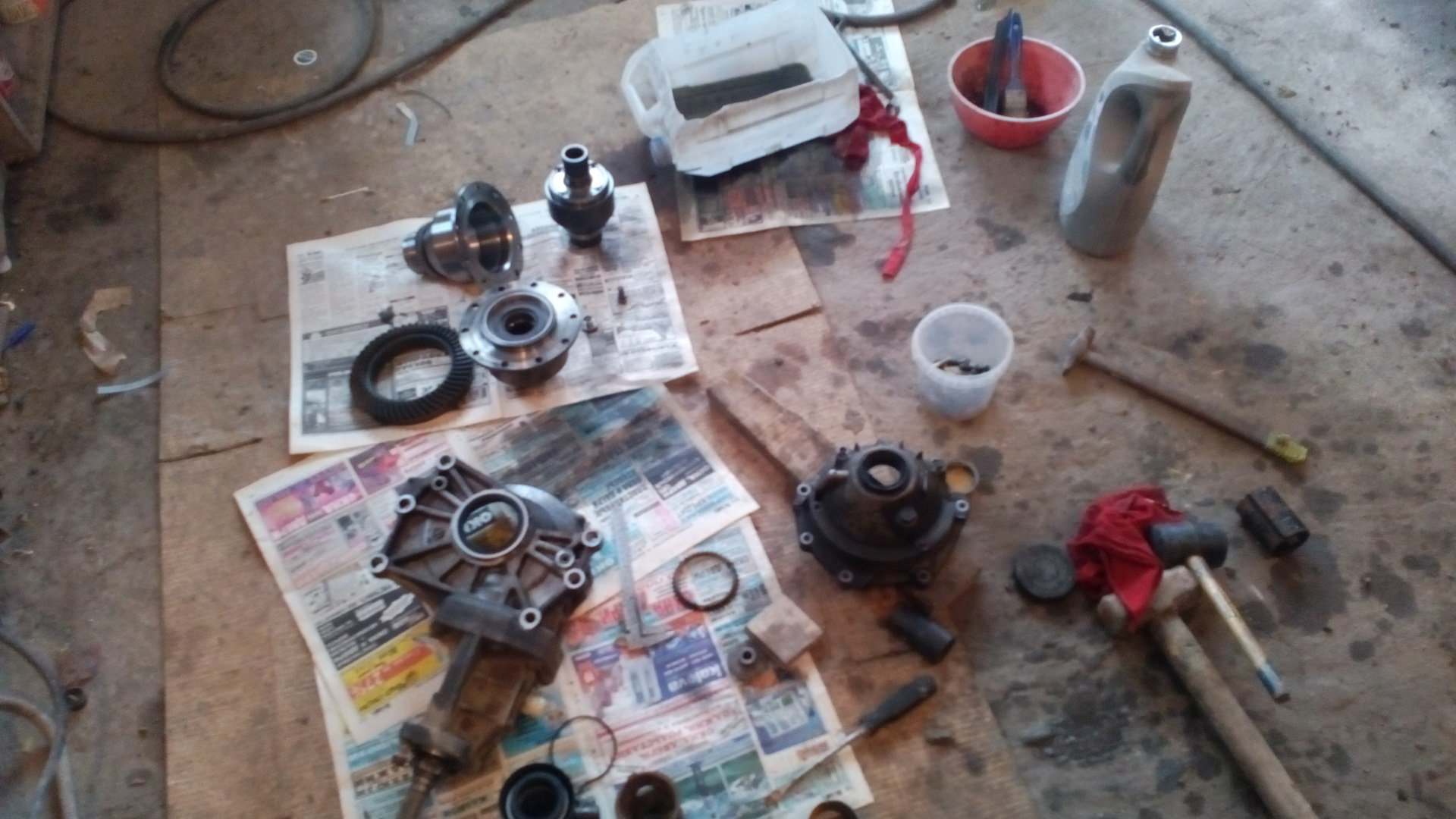

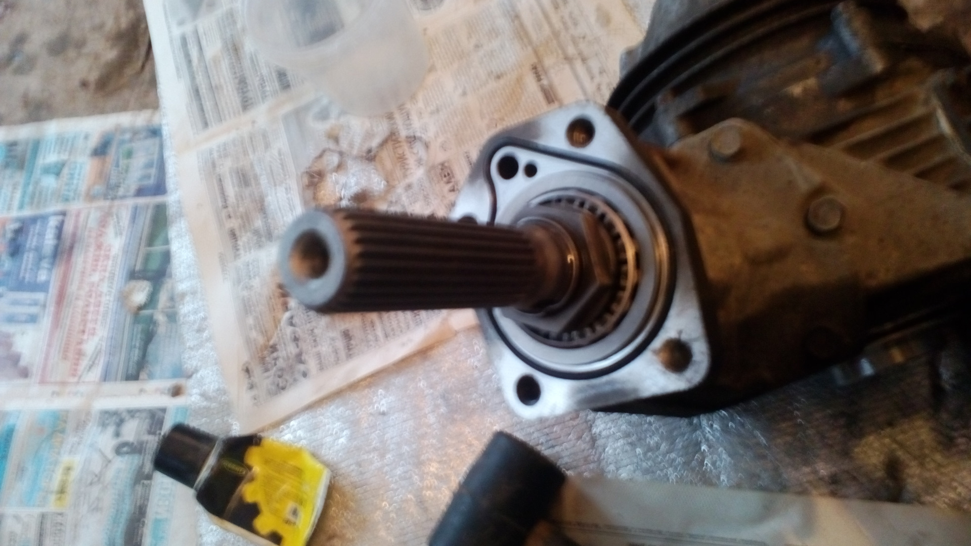

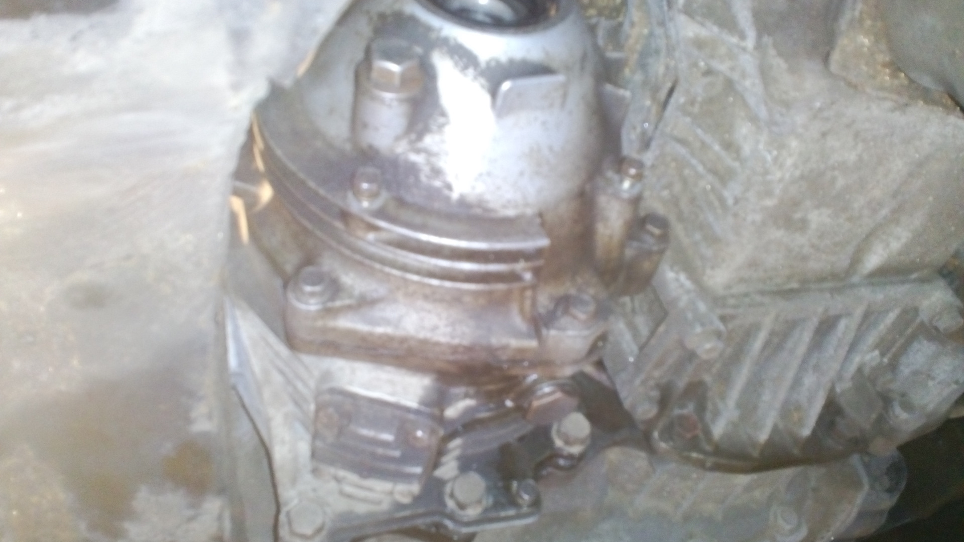

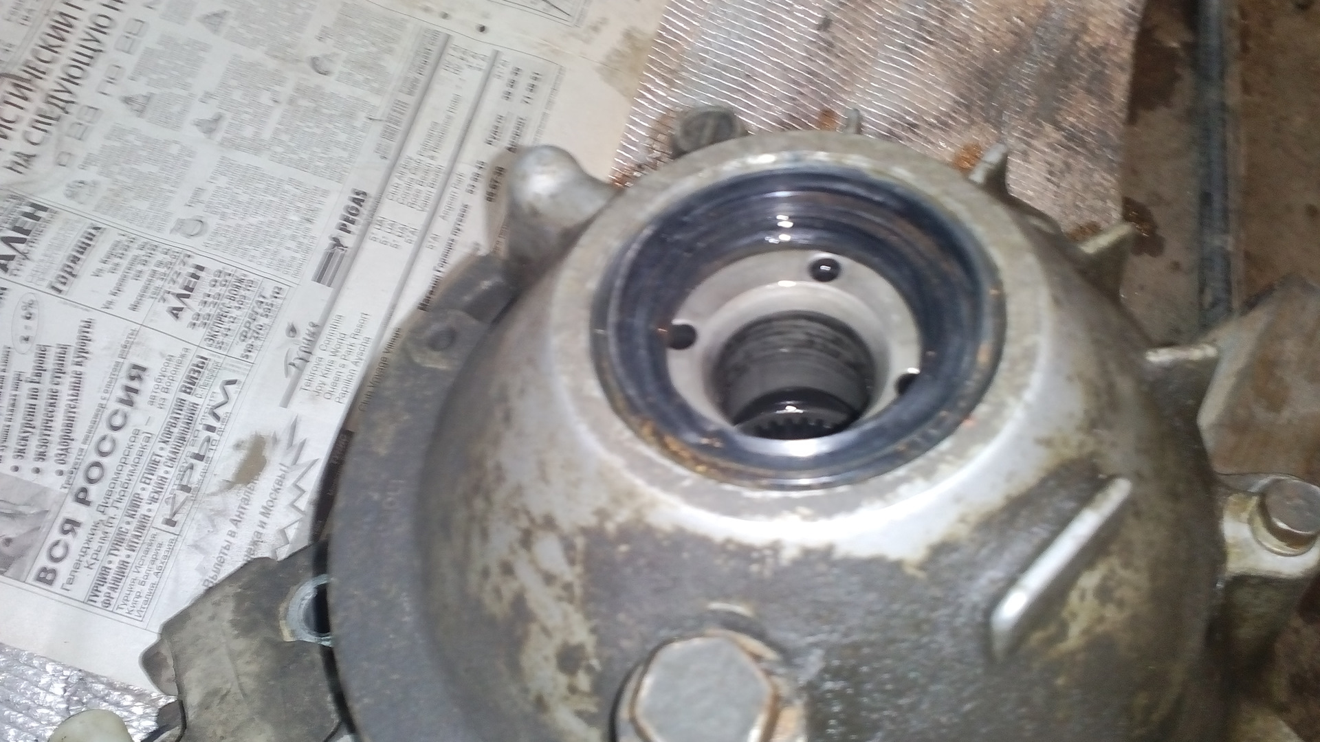

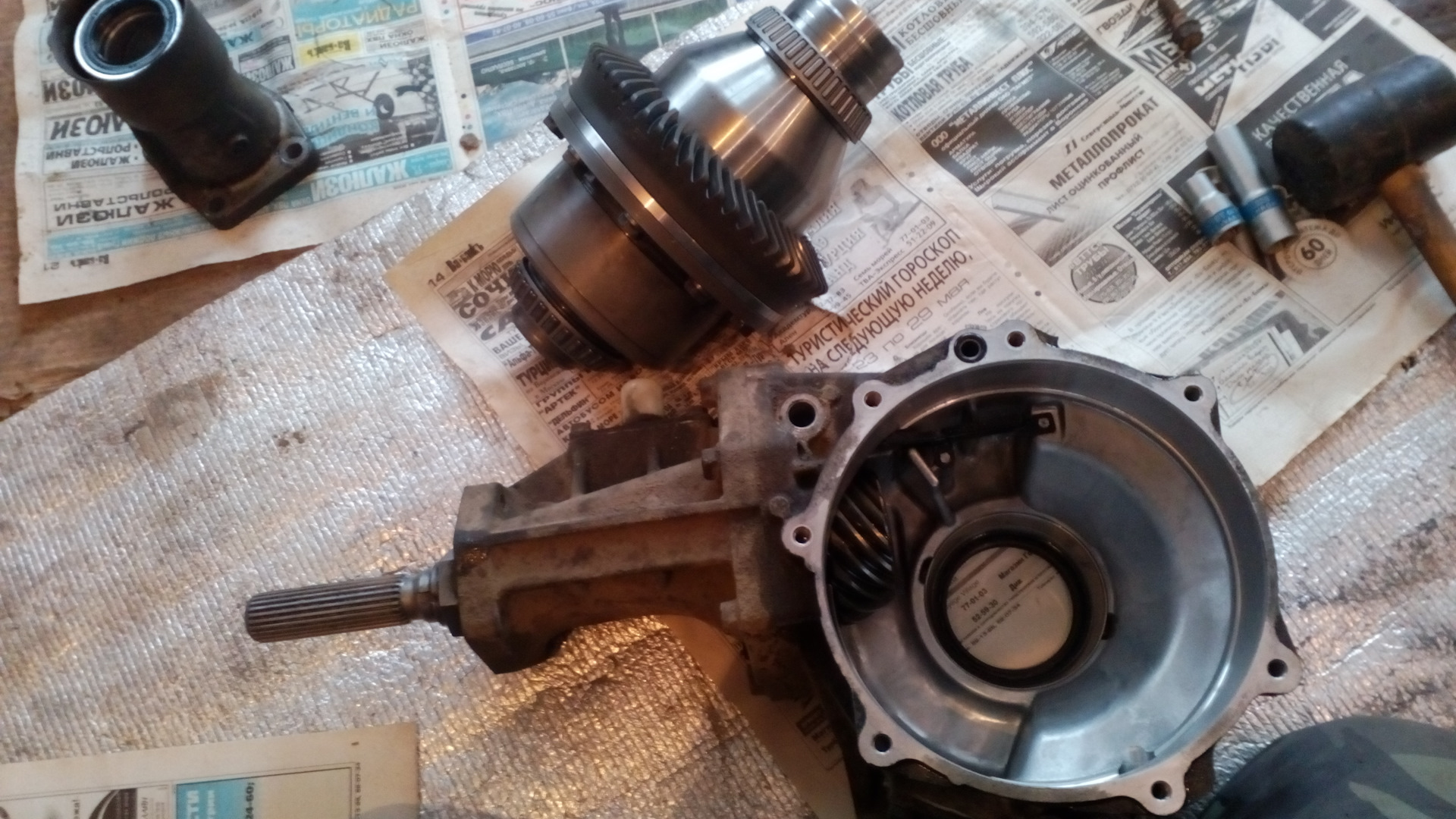

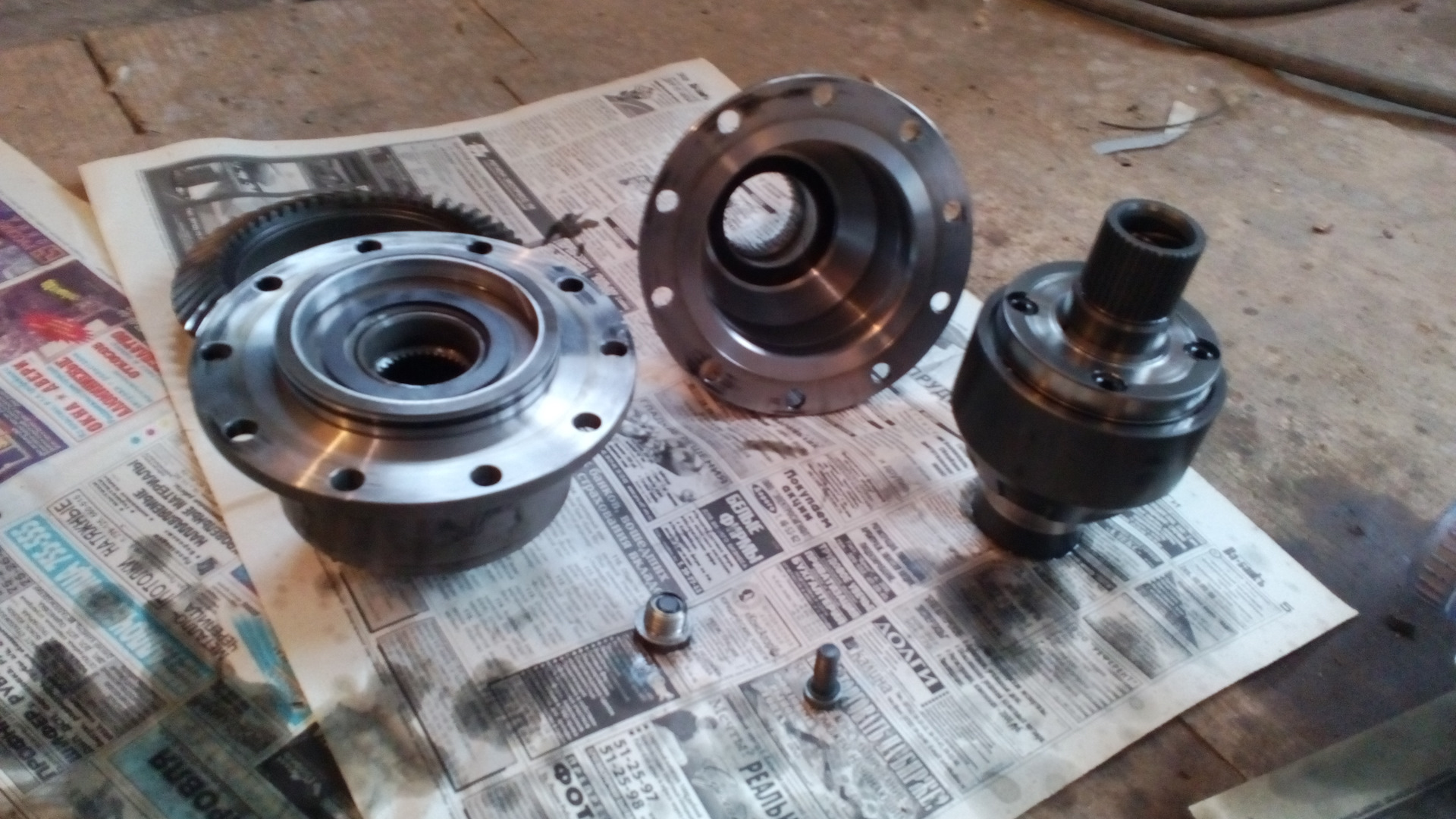

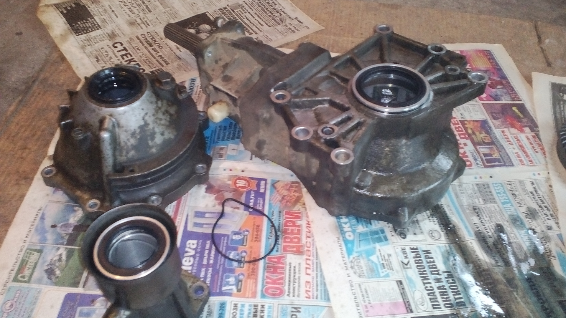

Здравствуйте други! Наконец то это свершилось, мы заблокировались. Ближе к делу, заказал раздатку из Владимира хозяин уверял что подходит а турботрэк! Но не тут то было. РАЗОБРАЛ ПРИМЕРИЛ, А ОНА ТО МЕНЬШЕ В ДИАМЕТРЕ НА 2.2 ММ. И это жесть! Расстроился. От звонил продавану, а он то денежки уже и потратил! Печаль! Но он подкинул мне контакты человека который у него хотел купить эту раздатку до меня, созвонились и этим же днем блока отправилась в Балашиху ! Начался безумный поиск подходящей мне блокировки ! И о чудо У нас в Воронеже нашлась благодоря Govrochу. Звякнул ему подъехал и вот она у меня в руках! Подходит! Едем ставить! Попутно меняем жижи везде где только можно: АКПП, Раздатка. Ах да и замена сальников в раздатке тоже. Секс с раздаткой был знатный, но что нас не убивает, делает нас сильнее. Всем респект, сухих турбин и полной блокировки.

сколько сама блока обошлась если не секрет?
Блока 20 ! Раздатка за 13, а продал её за 9
20, дороговато. а так на сопутствующие элементы? кроме масла
Сальники 1т.р, а самое главное любовь и ласку! Ибо таким сэксом без ямы и подъемника я не занимался давно 😀

Дешевле самоблока от эво 9 гта я не нашел на бескрайних просторах инета
В эво9 гта нет самоблока в раздатке. Там обычный открытый диф.
