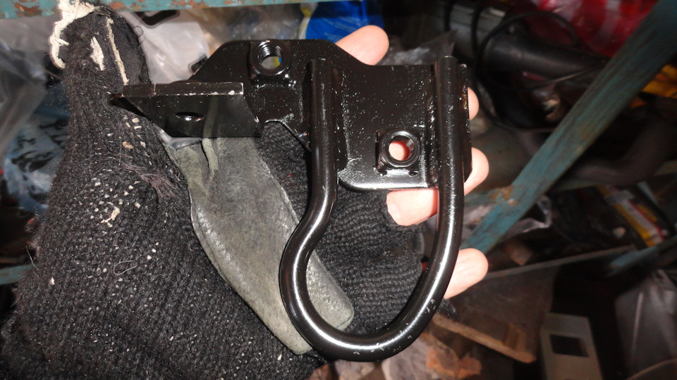

Заодно заказал петлю буксировочную, которую летом мне оторвали, при попытке вытащить меня из лужи.

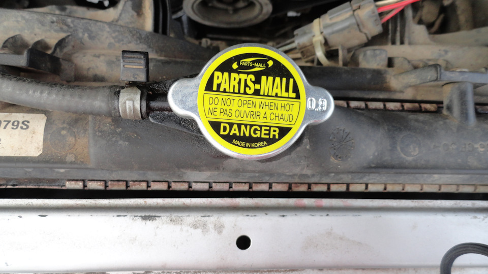

Крышка радиатора
Позвонил я в местный опелевский магазин, где продают качественные опелевские запчасти. Крышки нет в наличии. На вопрос, что будет стоить на заказ — долго искали у себя по компьютеру, но ни чего не нашли. Потом я позвонил на авторынок, где чувачок торгует кЕтаем. Тоже по опелям. Тот тоже сказал, что в наличии нет и не было и что подходит от каких то японцев. А от каких, он не знает.
Позвонил другу своему, который возит запчасти на все мои машины последние полтора года. Он пробивал — крышки нет даже в Москве на складах.
И тут, господа, нужна ваша помощь и подсказка. От чего мне брать крышку? Курил тут форумы, люди пишут, что давление родное 1,1 многовато и что лучше брать 0,8-0,9. Но там люди заказывают с Экзиста все, а у нас экзиста нет. Но вот в чем соль. Все, что есть на экзисте, люди, кто занимаются запчастями у нас, так или иначе тащят сюда. А тут — даже в Москве, в наличии нету… Тот же друг, который возит запчасти, говорит, что пробка на вид, как от Хундаев и Киа каких то. И у него есть в наличии как раз на 0,9 и на 1,1 бара. Визуально вроде пробки такие же, но смотреть их буду только завтра. По этому пока не знаю, подходят или нет. Кто что может сказать/подсказать по этому поводу? От чего подходят? От каких японцев? И на какое давление все же лучше брать?

VERNET RC0027 Крышка радиатора Опель Фронтера 1.1 бар.Цена на Экзисте 206 рублей.В наличии на складе в Москве 200 штук.
спасибо, завтра попробую проверить, что то странно. Дело в том, что и в опелевском магазине их не смогли пробить. Сказали, что в наличии нет и цену сказать не могут, т.к. найти не могут — нет в наличии. Почему так, интересно…
Не за что.Визуально она (крышка) очень схожа с крышкой как на моёй хрюндайке.Единственное, что может различаться это диаметр и посадочная глубина клапана.
Попроси у любого владельца Акцента, Элантра 3 крышку, и примерь её.
мне человек, про которого я писал — даст сегодня померять 2 крышки, вот и проверим :)
L531
VERNET RC0027 — на www.avtosklad.kz/search.h…rice&chk_smode=on&smode=A есть OPEL FRONTERA B (6B_) OPEL FRONTERA B (6B_) 3.2 i (6B1VF, 6B1_6)
Спасибо, уже поставил от хендай элантры. Подходит, как родная. Кстати VERNET RC0027 тоже бьется по каталогам как крышка от элантры
Она ко многим моделям подходит.
