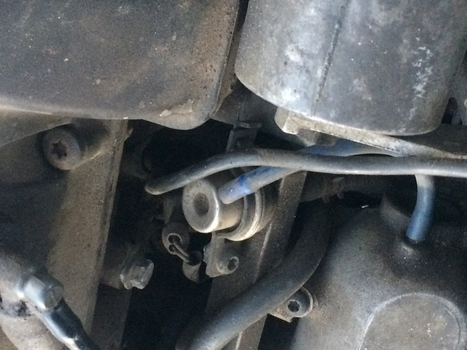

И так дела такие ребята, первый день отпуска сажусь чтобы доехать до города с любимой, завелся, думаю дай заглушу, "до этого на работе скидывал клему и вытаскивал 17 ый предохранитель чтоб завестись до дома добрался нормально", заглушил, не заводится! Чек радиатор инджейн гаснут, и цыкает что то в предохранители и ничего не происходит стартер не крутит и ппц! Спасайте братцы!

Не поитогу это провод на втягивающие и стартер был
это масовый провод
Черный провод отходил поитогу
Это не стартер уже радует

А по делу у меня когда стартер сгорел было тоже самое, попробуй с толкача завести.
Ну дык заведу я с толкача, а че толку то проблему не исправить, точнее даже не определить, надо выяснить он ли это
Тогда будешь стартер копать.
Щас пойду провода пошаманю еще если не получится то надо будет

Завелся вот вышел щас без проблем

У меня так отходил проводок на втягивающее, раскрутил массу поджал проводок и все стало Гуд.
Немножко размазанно осветил проблему…Но это не беда…Проверь надежность контактов на стартере…В ЗЗ Ты лазил?..Сделай так--возьми отрезок провода где-то 1 метр, надежно прикрепи к пусковой клемме на втягивающем реле стартера и попробуй, законтачивая на + АКБ, работает стартер, или нет . перед этим поставь на нейтралку, потом расскажешь…А у Тебя иммобилайзер есть?
