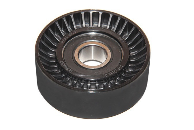

С ними вообще беда. По городу в наличии нигде не было. Мне нужны были под датчик фаз. Пришлось заказывать. Пришли первый раз. Упакованы с целофан из под хлеба как будто. Ржавые. Как будто из подвала достали. Попрощался с продавцом. Условия мои были что нормальные звезды, как положено в упаковке. Условия он не выполнил. Хотя его не виню, это поставщики такие. Через неделю только приобрел то что искал. Ролики 2шт. Фирма INA.

Успокоитель, башмак, сальник. Детали собирал сразу все чтоб были на руках. И только после начал разбирать. За 100 тыс. цепь растянулась почти на 1 звено. Ролики ina были в хорошем состоянии. Помпа тоже в неплохом. Стояла заводская еще. Так что хаять наш автопром не нужно. Если не в понедельник машину собрали или в пятницу, то будет ездить. Намудохался с одеванием шкива на коленвал. С этой шпонкой))) Через зеркало одевал. Поделитесь опытом в комментариях, кто как делает? Да кстати! С чем я еще повозился, так это с откручиванием гайки коленвала. Благо заранее подумал об этом и приобрел головку на 38 мощную, а не сопливый ключ в автомагазине. Хотя и с ней пришлось брать вороток метровый. Кто на каком пробеге менял цепь?
