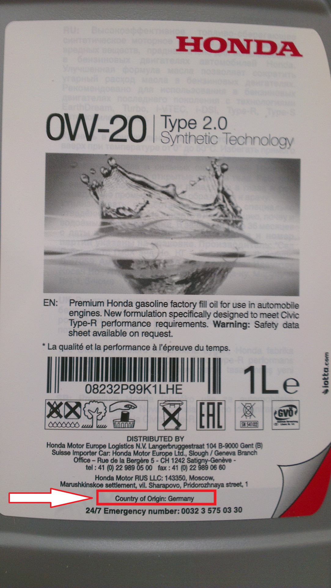

последний раз, до этой смены масла, покупал его в Autodoc и сильно не парился. Но в этот раз не тут то было, начал его искать по известным магазинам, сайтам, дилерам и нигде именно такого нет, а есть, якобы замена, тоже Honda 0W-20, но вот только не Fully Synthetic, а Synthetic Technology Type 2.0
меня это сразу насторожило, начал копать инет и опасения оправдались. Вот ссылка на статью www.drive2.ru/l/462209400623334364/ . Получается, что это уже не синтетика, а в лучшем случае полусинтетика. Хотя, естественно, дилер и все магазины клянутся, что это полный аналог, что Хонда его одобрила, что всем льют, НО, когда ты сам решаешь, что лить в свою ненаглядную, а не хаваешь то, что тебе втирает дилер и приносит в разлив в грязной таре без опознавательных символов, то призадумаешься.

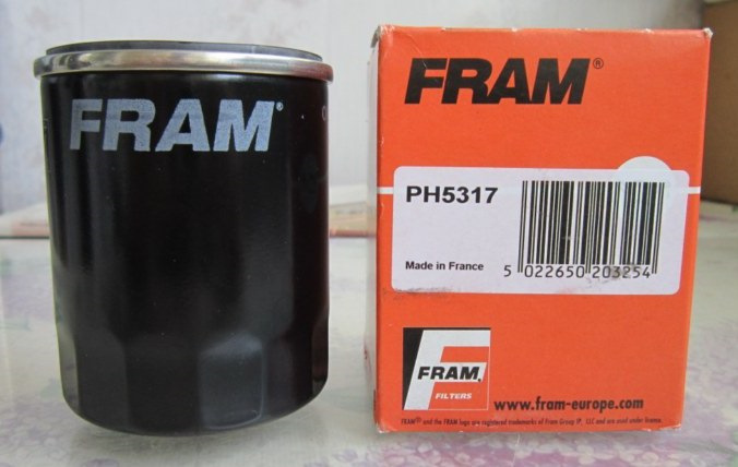

Еще выбрал масленый фильтр FRAM
понравился вот этот обзор

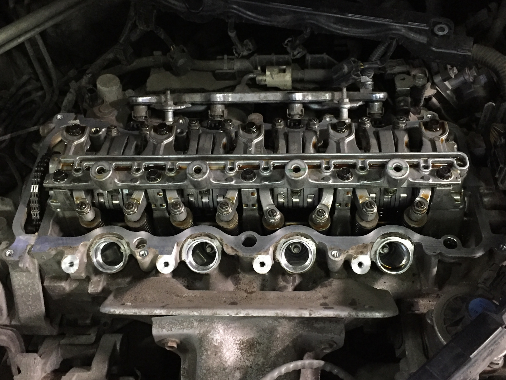

22.02.17. Хочу дополнить рассказ спустя 20 дней после замены и 1000км.
Сегодня поехал в сервис отрегулировать клапана, сняли крышку ГБЦ и там чистенький двигатель, общий пробег 82000.
А вот для сравнения двигатель Аккорда, рядом стоял, чувак все время обслуживался у официалов, пробег 50000.
Ему всё время официалы лили из бочки, но похоже даже и не меняли толком ничего.
Так что думайте перед тем, как заливать масло, не все так гладко, как может показаться!

У тебя на второй фотке подделка там стоит OW-20 вместо 0W-20

Тут же возникает вопрос — у хонды нет оригинального маслянного фильтра? Почему фрам, а не сакура, например. Ну если только информацию из предложенного видео брать то тогда понятно. В итоге мнение сложилось неоднозначное, где то Вы заморачиваетесь над оригиналом, не влаваясь в подробности технических характеристик, а где то смело берете аналог по тесту с ютуба.

А литрушка почему-то 'страна происхождения Германия', странно!

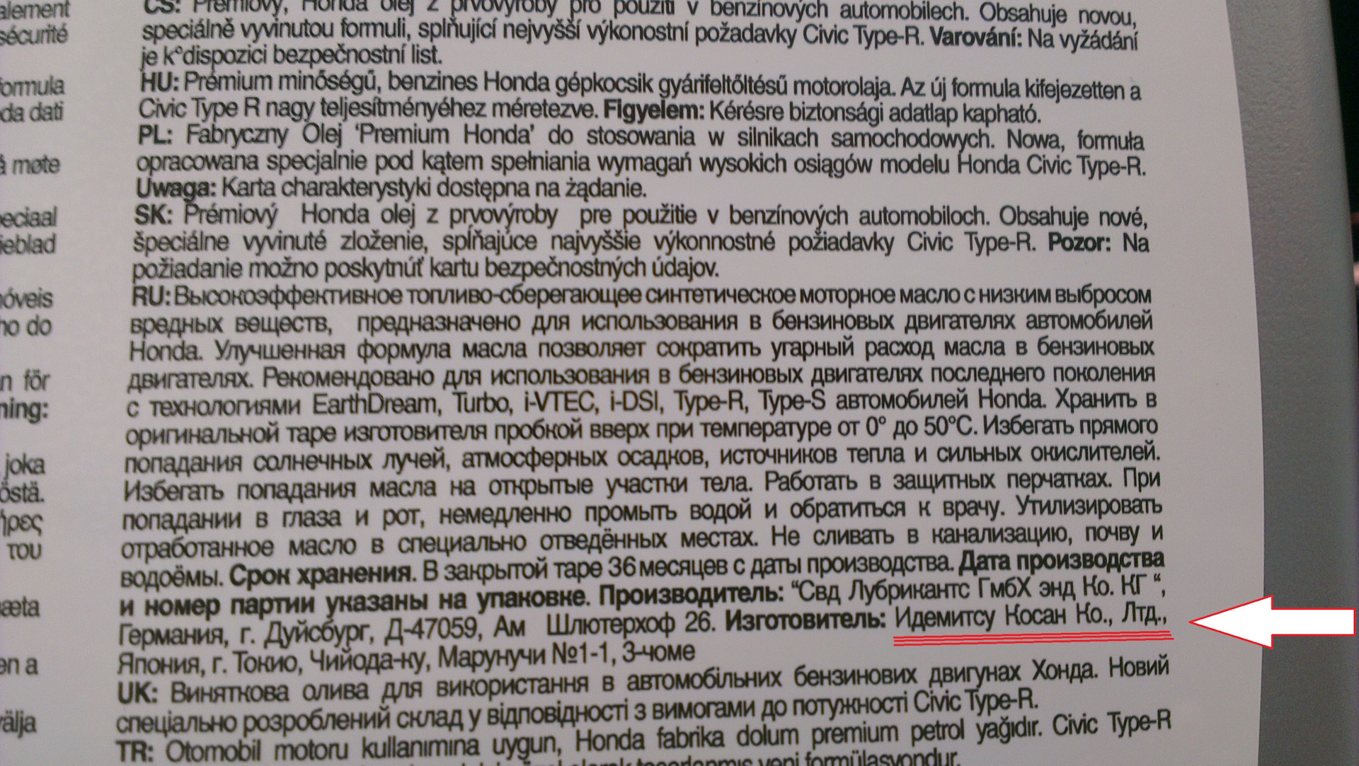

Как бы в своей статье так я и понял, синтетика или полусинтетика в новых канистрах. В принципе, как говорят некоторые — все сейчас полусинтетика. Надо тесты, тогда будет ясно что лить.
Нашел лишь производителя масла из Европы, что оно не Идемитцу заводов и все.
