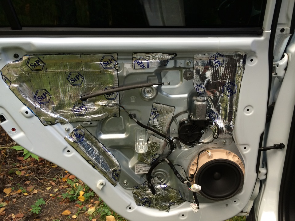

До отъезда в отпуск сделал себе шумку всех дверей. Как писал в БЖ уже, намного приятнее стал звук штатных колонок, да и закрываться двери стали лучше.
НО почитав отчеты многих людей, понял, что допустил ошибку в шумоизоляции, и вот по приезду исправил ее.
Дело в том, что я не заклеивал технологические отверстия для создания закрытого пространства в дверях, а просто заклеил их сплэном.
Итак, приобрел 2 листа вибры 3мм, и сплэн.
Отдирать сплэн от двери…это отдельная история! Узнал много новых слов от себя…
На оттирку каждой двери ушло около 1.5 часов. Оттирал и растворителем, и Уайт-спиритом и чем только не тер…
В результате все отчистил, обезжирил и сделал следующее:
Итого шумка состоит из следующих слоев:
1. слой вибры 3 мм
2. акцент 10 мм
3. слой вибры 3 мм
4. сплэн
Скажу следующее после проделанной работы, значительных изменений не произошло, только басы улучшились.двери стали еще лучше закрываться, ибо стали немного но тяжелее.
И на всяких случай приобрел пистоны для обшивки дверей
Номер 82315-27000 стоимость 8 руб за штуку

Пистоны синие или красные без разницы я так понимаю? Номерок 1 на них.
Совершенно без разницы!
Поздравляю с улучшением
и спасибо за номер пистонов ;)
