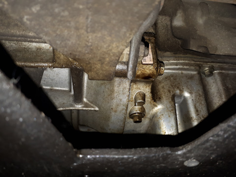

Может быть видели, совсем недавно писал про течь масла и о том с как я все это устранял, оказалось что это был не конец истории…

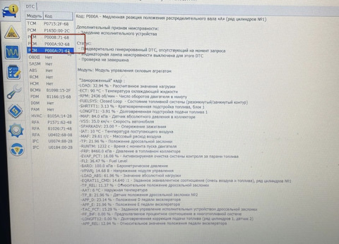

Забрав машину после ремонта сальника/демпфера и проездив 6 дней, коробка выдала "Ограничение функц".

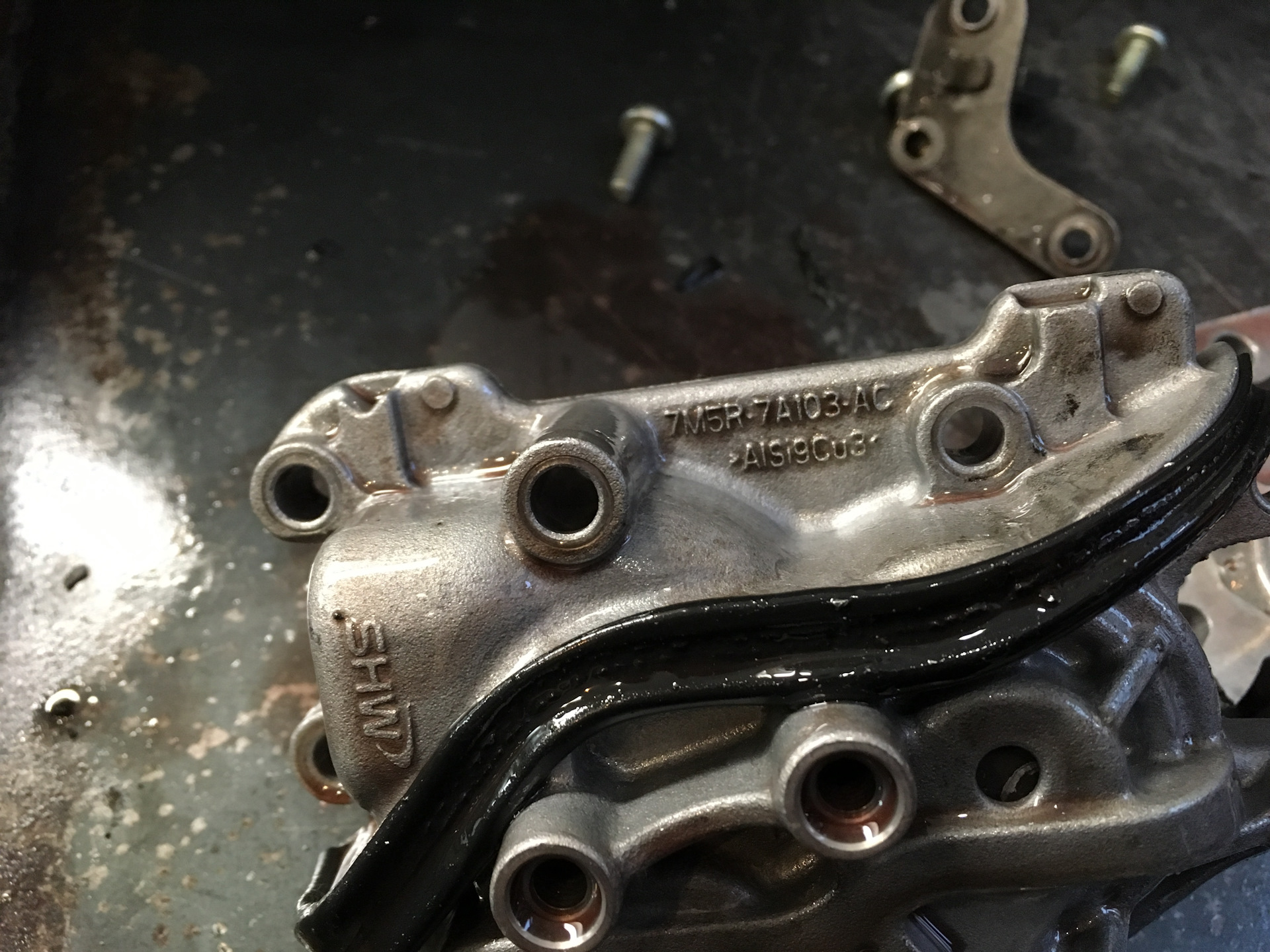

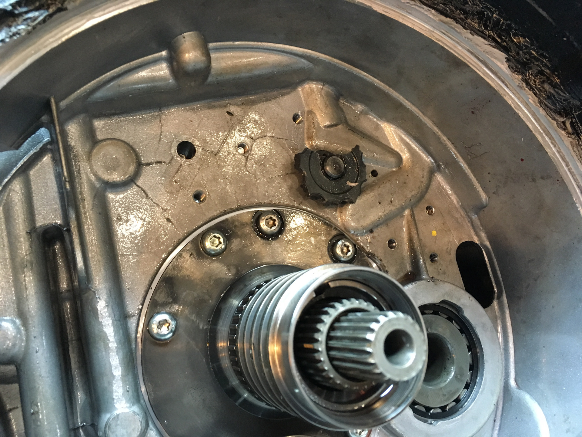

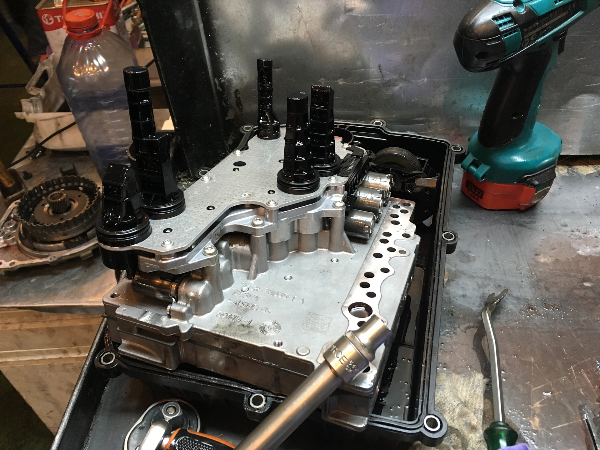

До этого я около часа толкался в пробке и поскольку на улице температура была околонулевая, то был уверен, что просто напросто перегрелась коробка (так уже было летом и осенью). Дополз на второй передаче до заправки. Остановился, заглушил и прождав минут 20 без ошибок и проблем доехал до работы. Вечером как ни в чем не бывало, позабыв об утренней неприятности я двинулся в сторону дома. Через 500м движения на Convers снова высветилась ошибка про коробку передач. Остановился, заглушил, завёл и поехал дальше. Через пару километров опять ошибка, осталась только вторая передача. После перезапуска двигателя проблема не исчезала и более того уже никаких передач не было, машина отказывалась ехать. Уже утром на эвакуаторе доехал до сервиса. Диагностика показала ошибки P284a и P284b — заедание вилки переключения передач. Начал опасаться, что накрылся гидроблок (80 000р). Коробку вскрыли только на следующий день, вердикт — масленный насос, шестерня внутри так прикепела к оси, что ее невозможно было прокрутить рукой, пришлось ломать эту шестерёнку, чтобы располовинить коробку.Повезло что гидроблок жив.

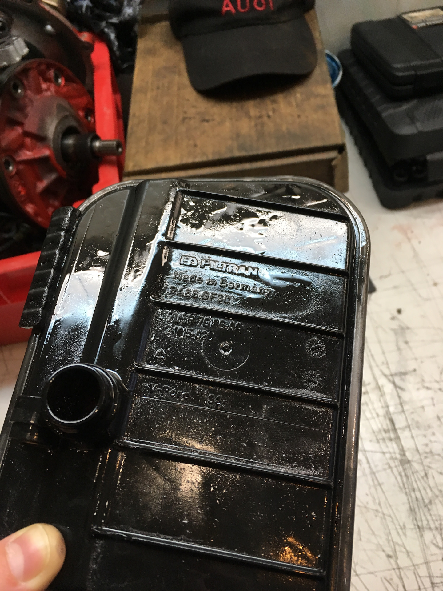

Нашёл б/у насос за 15 000р, сторговался до 10 000р, там же купил масляный фильтр за 1300р, который внутри коробки (не путать с масляным фильтром-картриджем на коробке).
То ли сказалось мое недовольное лицо на протяжении всех 5 дней ремонта, то ли простые человеческие качества управляющего сервисом, но денег с меня взяли лишь 7000р. Ведь я уже второй раз приезжал к ним сервис на эвакуаторе и это всего за неделю. Теперь предстоит процедура адаптации сцепления/коробки.

Беда. А че на второй фото трещины в корпусе? Главное что б сделали норм, удачи тебе.
Не, это не трещины, текстура такая.
