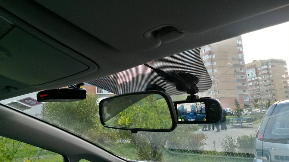

Давно пользуюсь радар-детектором Sho-Me STR-800 и совсем недавно видеорегистратором AdvoCam-FD8 Profi-GPS. Надоело все время подключать устройства, разматывать провода, а так же надоели "лианы" на торпеде.
Идею подключить устройства от розеток и тащить провода по стойкам отмел сразу.
И так, решил подключить от плафона.

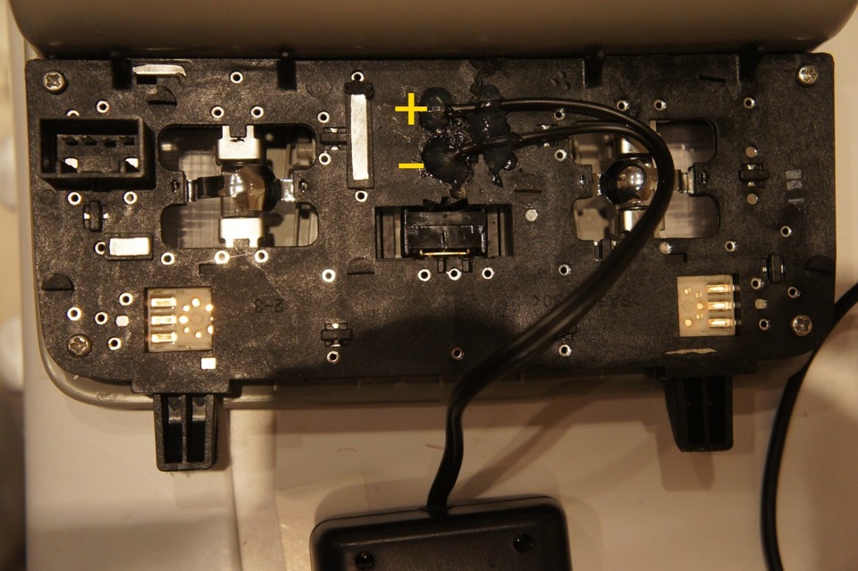

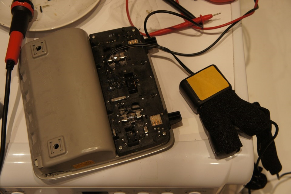

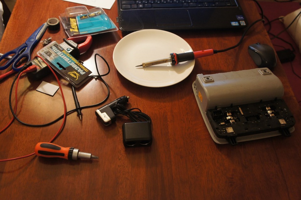

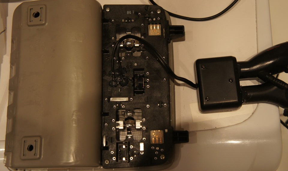

Делается все легко и элементарно, открываем очечник, откручиваем два самореза, вытаскиваем его, отключаем фишку. Резать родную проводку я не захотел, а решил найти плюс и минус на плате.
Покупаем разветвитель прикуривателя, обязательно гибкий. Обрезаем его и припаиваем к плате, я на фото отметил полярность точек пайки. Заливаем термоклеем для надежности, вставляем штекера в разветвитель, немного капаем термоклеем, что бы от вибрации не выскочили. Обматываем все маделином для предотвращения постороннего шума.

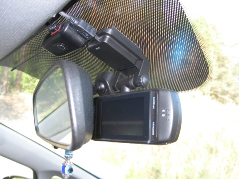

Монтируем все обратно, радуемся и гордимся собой))
п.с. Питание на плафоне появляется сразу после снятия авто с охраны, а пропадает спустя 70 секунд после постановки.

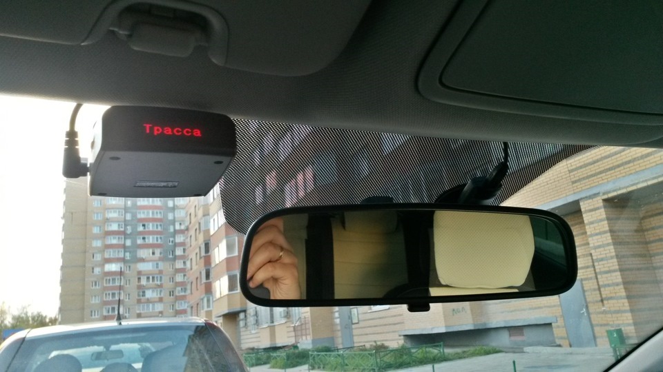

Лично для меня положение детектора возле зеркала не очень удобно.
удобнее было когда он стоял внизу стекла. Связанно это с тем что пользую в основном режим "Город" а пищать он начинает только при уровне сигнала "3" это иногда не очень удобно. Ранее глазами фиксировал сигнал "1" и "2" без отвлечения от дороги.
Теперь если впереди какая то "замута" поток оттормаживается приходится поднимать глаза наверх. Происходит своего рода расфокусировка и дорога немного "уходит".
О чем я можно понять на примере. Если смотреть в окно на какойто удаленный предмет а потом посмотреть на само стекло окна и снова вдаль.
Неплохая гимнастика. Но всему свое время. Не зарулем.
По теплу буду думать о переносе в нижнюю часть стекла.

Только меня смутило то что, когда плафон снимаешь и дома прозваниваешь на замыкание, то плюс с минусом замыкаются, в разветвителе тоже самое. Но на месте все норм, 12 вольт.
Еще бы они не прозванивались — лампы-то не вынимал, похоже :) Вот лампы тебе цепь и замыкали :)
вот на них и грешу, сразу не додумался померить сопротивление)))
