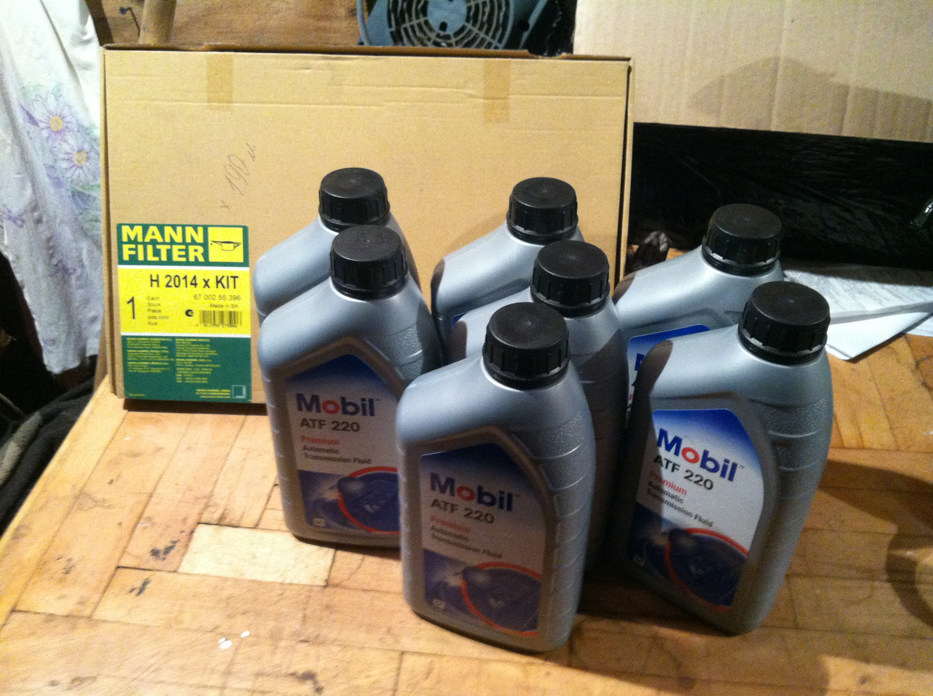

Покупаю я масло ATF 220 (Mobil 142106 ) и комплект прокладки поддона и фильтра (MANN-FILTER H 2014 X KIT).

привет, на екзисте заказывал. Масло и фильтр с прокладкой вышли примерно в 45уе. Сотку взял Юра за работу.
