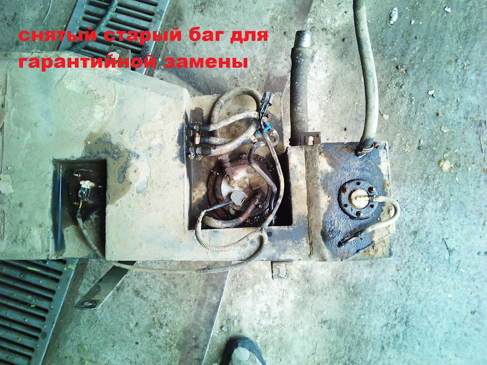

Потом через пару дней вдруг обнаружил, что бак подтекает и начал искать решение вопроса www.drive2.ru/l/7237063/
Наткнулся на НПК САМоВАР SAMoVAR4x4, которые запустили производсво топливных баков увеличенной емкости из нержавейки с гарантией в несколько лет. Договорился с ними, поехал и установил. www.drive2.ru/l/7323791/

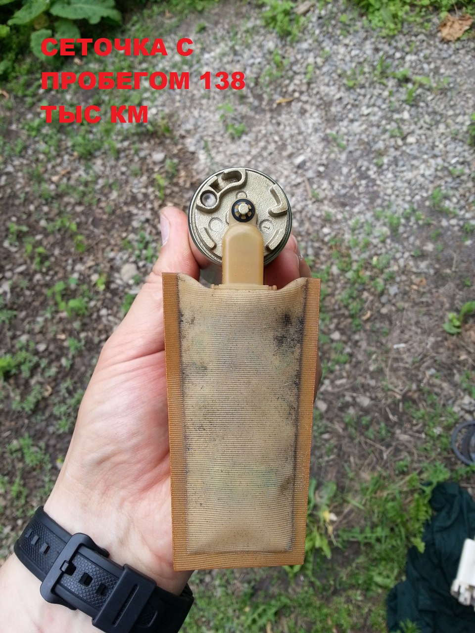

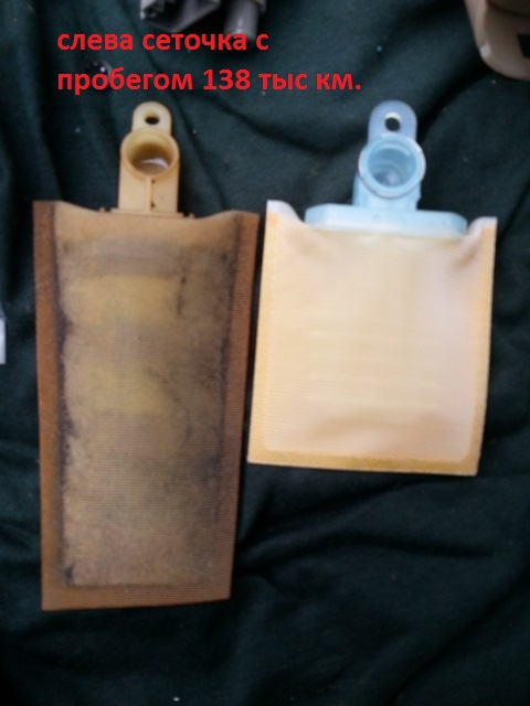

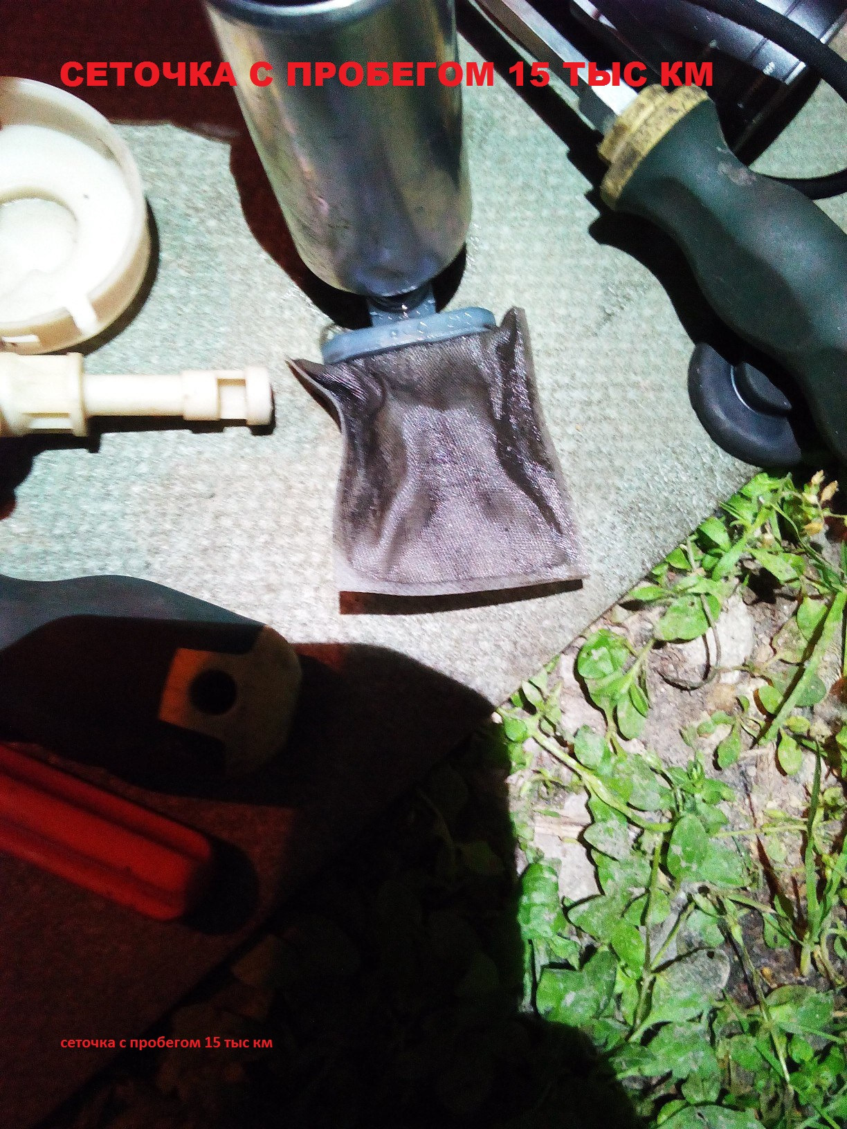

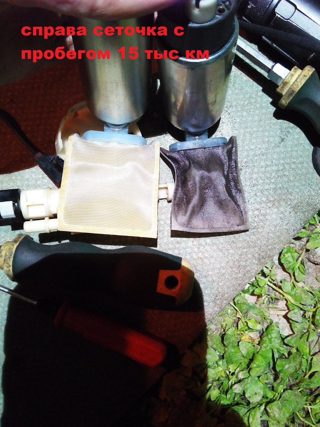

Через 2.5 месяца (21.10.2015 ) машина просто не завелась оказалось НАГЛУХО ЗАБИТЫ фильтры и умер топливный насос, хотя менял все летом www.drive2.ru/l/7984678/
Через полгода поехал на майские праздники на ЮГ и заметил, что мотор перестал тянуть в жару, прокатался так пару месяцев в поисках проблемы www.drive2.ru/l/10275428/
Оказались забиты фильтры и опять умирал топливный насос www.drive2.ru/l/10421142/

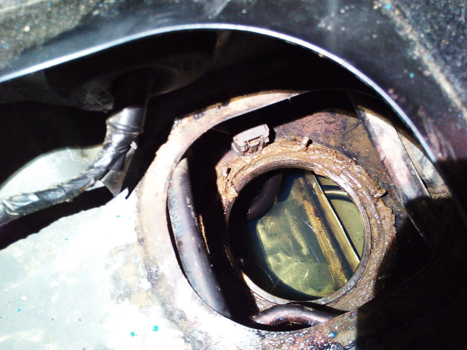

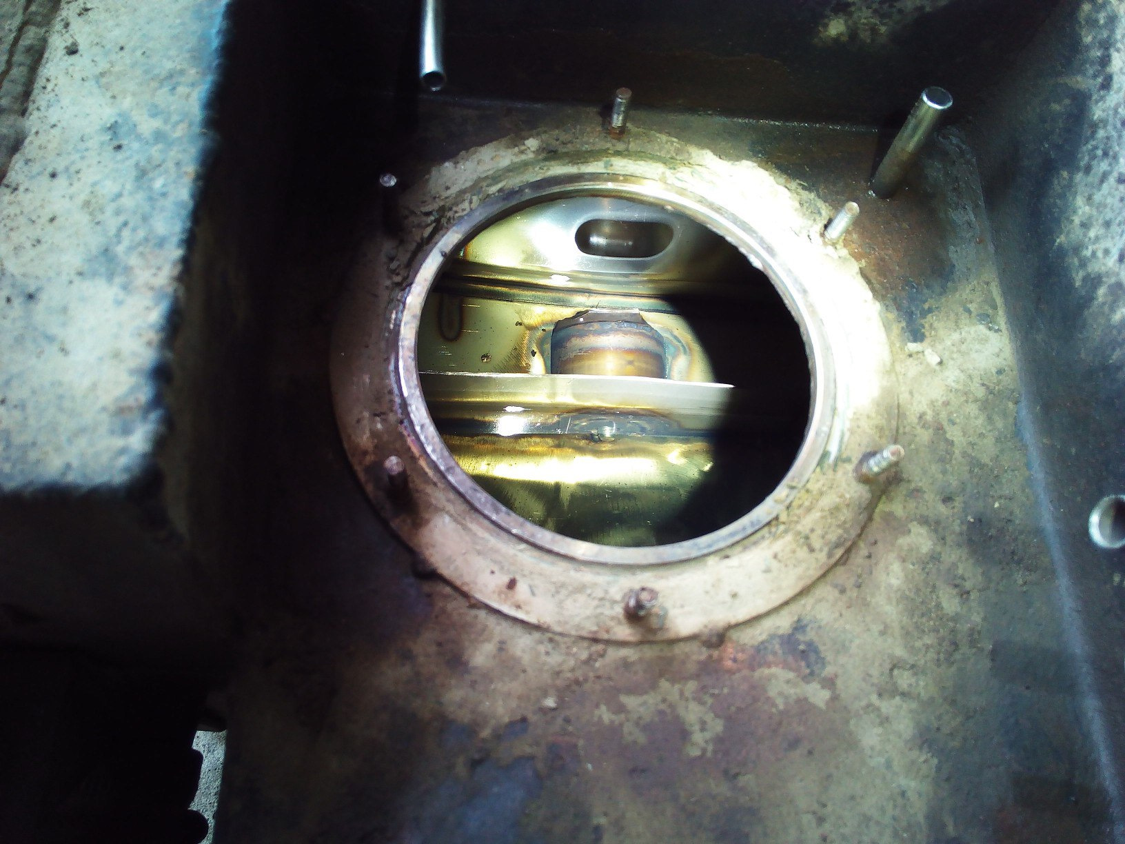

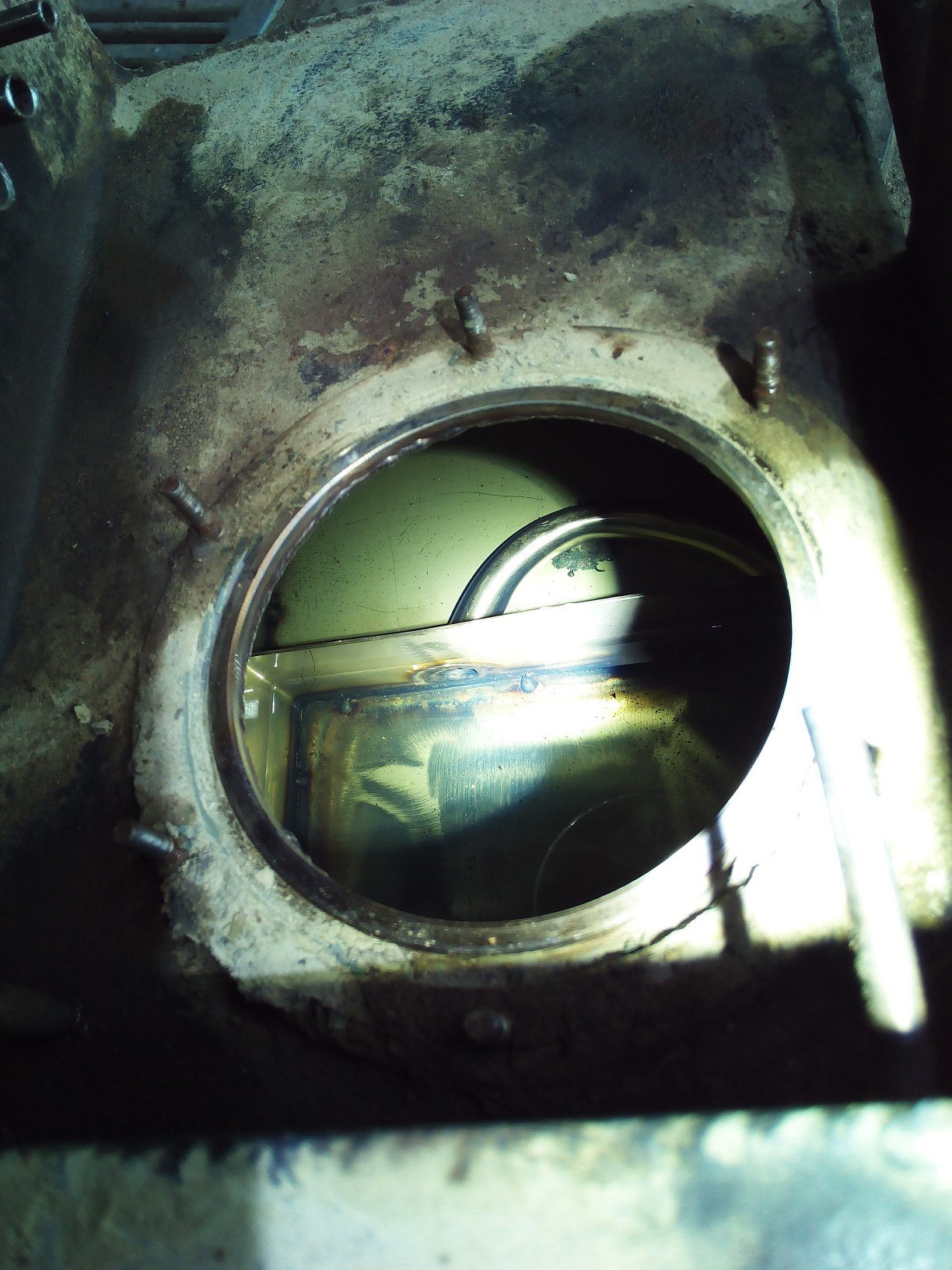

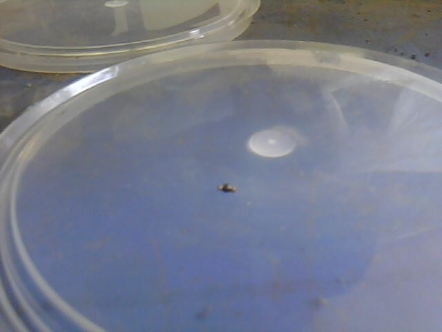

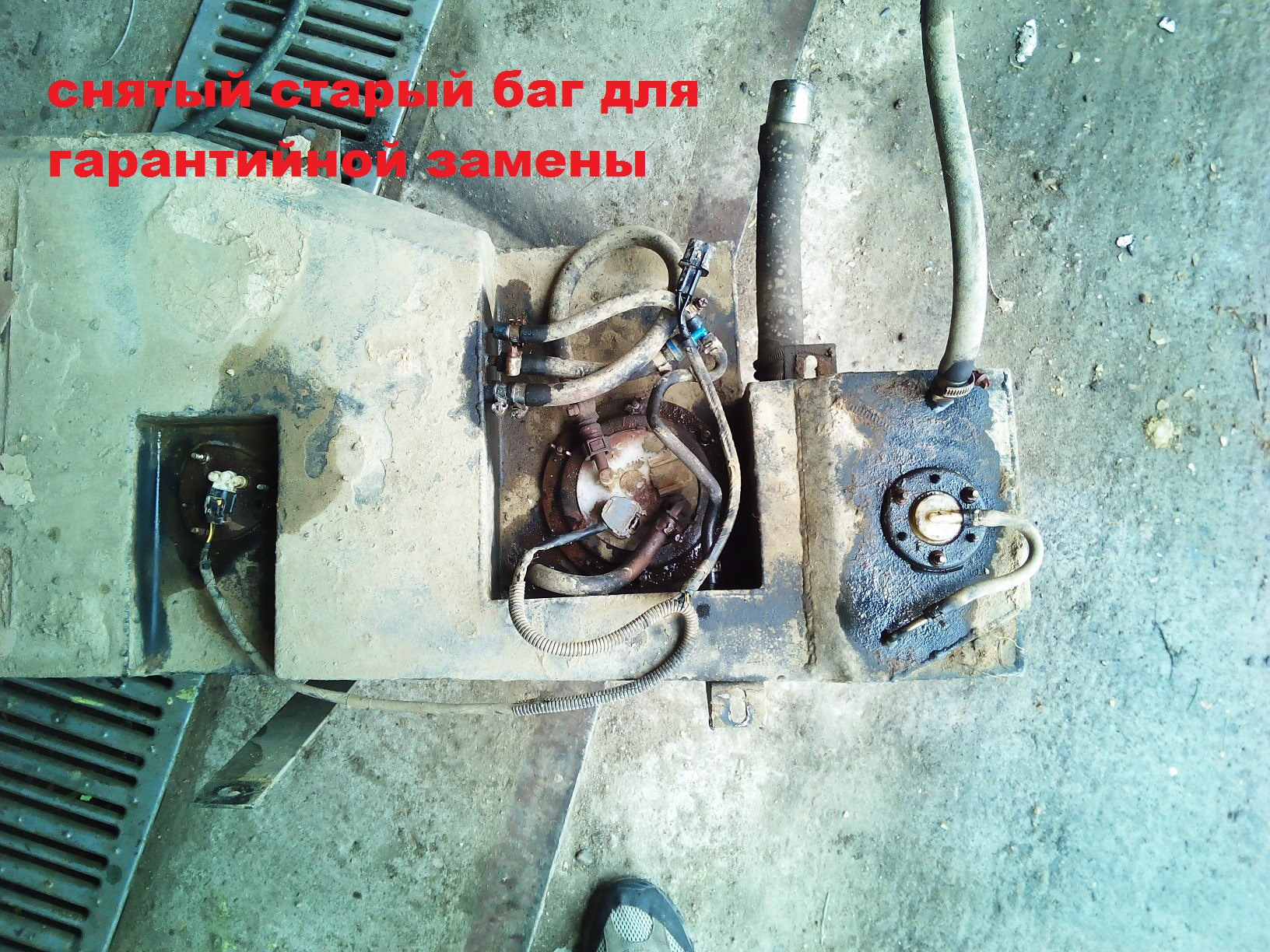

Т.е. топливный бак грязный, в нем была стружка и окалины от сварки. Связался с НПК САМоВАР SAMoVAR4x4, рассказал им о проблеме. Они сказали, что самые первые партии баков изготавливались другим способом. И их нерадивый сотрудник плохо выполнял работу по сварке, чистке и подготовке бака для продажи и безпроблемной эксплуатации. Сказали, что уволили этого сотрудника и немного изменили в лучшую сторону технологический процесс по производству баков( стали более тщательно чистить от стружки и так далее). Предложили гарантийную замену бака на новый. Я согласился и приехал.

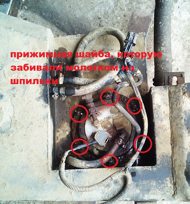

1. Когда ваши сотрудники устанавливали топливную станцию на бак, они забивали крышку, которая притягивается гайками на шпильках к баку. Эта крышка должна сниматься легко от руки, а не при помощи молотка забиваться. Когда бак лежит на земле, то снять ее не составит труда, поддев какой-нибудь мошной отверткой, но когда бак установлен на машину и замена фильтров, насоса и снятие топливной станции происходит из салона, снять крышку, забитую молотком, НЕВОЗМОЖНО.
Я об этом сказал Николаю Николаю Baymanech, он отругал сотрудников при мне. Заставил их снять и выгнуть шпильки трубкой какой-то. Они подогнали шпильки и крышка стала свободно сниматься и ставиться рукой.
Я спросил Николая " А что если бы мне пришлось этим заниматься(заменой насоса или фильтров) в дали от теплой и комфортной Москвы, я бы руками НИ ЗА ЧТО не снял бы эту крышку, которую слесаря забили молотком!"
на что Николай мне ответил, что мы бы компенсировали расходы за неудобство/эвакуатор из ебеней до сервиса, на снятие/установку топливного бака т.к. наши сотрудники подошли НЕДОБРОСОВЕСТНО и создали условия, при которых ремонт в полевых условиях был бы НЕВОЗМОЖЕН.

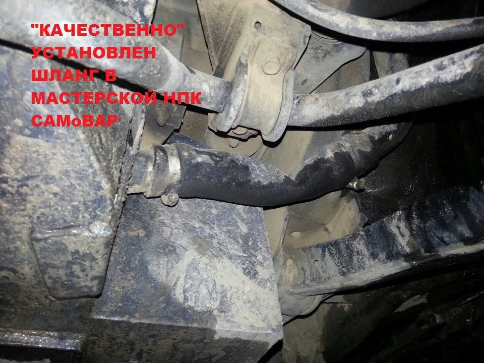

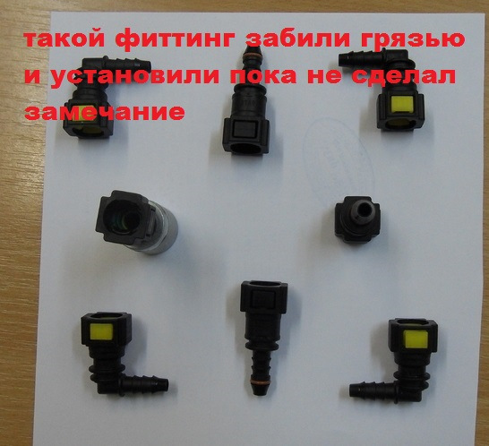

2. момент произошел примерно через 1 час
ваши сотрудники окунули(скорее всего не специально) шланг высокого давления в грязь и грязный соединили его с топливной системой.
(Я имею ввиду топливный фиттинг на шланге фото прилагаю)
После моего замечания Николаю, они при мне отсоединили все, прочистили, продули и ТОЛЬКО после этого установили чистым.

Вот пример замены фильтров или насоса в сервисе или полевых условиях, когда все снимается относительно легко.
Замена производится из салона, прижимная шайба снимается и устанавливается пальцами рук т.к. мощную отвертку туда засунуть и поддеть НЕВОЗМОЖНО.

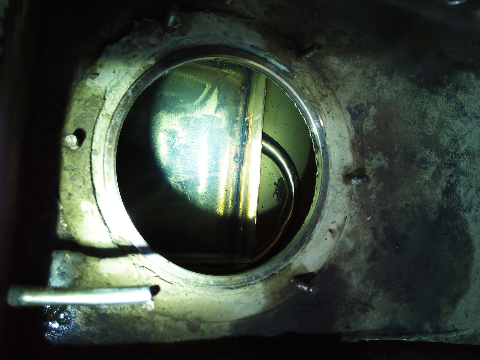

а вот ниже фото, которое я делал во время замены бака в августе прошлого года.
Красным указал места, где шпильки должны входить в прижимную шайбу свободно. И прижимная шайба должна ложиться на бак под собственным весом.
НПК САМоВАР SAMoVAR4x4 отказываются от возмещения, ссылаясь, на плохое качество бензина. На что я им привел следующий аргумент
У меня в семье 2 машины. П4 и П3 у брата(мы с ним вместе приезжали на установку бака). Он приезжал к вам на ремонт траверсы АКПП.
Мы живем рядом. Заправляемся на одной и той же заправке всю жизнь. Недавно мы залезли в бак П3 го (баки одинаковые и вся процедура замены фильтров тоже). У него было все чисто спустя 2 года, а у меня почти за год 2 замены полностью.
Форсунки были засорены вместе с фильтрами, насосом 2-3 месяца спустя замены бака. За 2 недели до замены бака я менял фильтры на новые. При переустановке топливной станции с оригинального бака на бак НПК САМоВАР фильтры и сеточка визуально были свежими т.к. проехали всего 1-2 недели

НПК САМоВАР SAMoVAR4x4 утверждают, что это все из-за плохого бензина.
Приведу несколько фото с доказательствами.

Думаю что ответственность САМОВАРа в данной ситации заканчивается на фильтре тонкой очистке топлива.
Те, сеточка->насос->фильтр…
Если после вашего нового фильтра грязь прошла до форсунок.
То фильтр этот говно.
Те смысл этого каскада из фильтров такова, что сеточнка пропускает только тот размер частит который не способен убить насос.
А фильтр тонкой очистки пропускает только тот размер, который не способен нанести вред всем последующим компонентнам топливной системы.
Так что требвание еще и фосунки оплатить, оно как мне думается не обоснованно. Тут уже надо смотреть что там за фильтр вы поставили.
только вся лажа в том что в авто стоит 2-3 фильтра. которые на уровне микрон отсеивают грязь.
первый фильтр сеточка в доп баке куда все льют бенз. второй фильтр на бензонасосе более тонкий. третий фильтр на раме бумажный.

Нержу разве электродом варят? Откуда там окалина? Сетка черная от окалины чтоль? Окалина с красителем?
И при чем здесь форсы? Топливного фильтра нулевика в паджере разве не предусмотрено? Стружка и любая окалина в нулевике останется. У нас у всех в баке разное твердое и не очень дерьмо плещется, но ведь ездим.

Скорее всего сварка производилась аргонодуговая, но есть одно НО. Для того чтобы нержавейка не окислялась и не чернела как на фото, необходимо при сварке осуществлять дополнительный поддув газа внутрь бака, чтобы там воздуха не оставалось. Видимо для упрощения процесса они этого не делали, вот и результат такой. Нарушение технологии налицо.

Электроды тут не причем, окалина образуется с обратной стороны шва, если сварка выполнялась без поддува, металл перегревался и тд . Качественная сварка нержавеющей стали это сложный и дорогостоящий процесс…

Проблема была та же самая — окалина в баке.
Результаты — месяц езды по разным сервисам, ремонт топливной, замена клапанов переключения между баками, электромагнитного клапана в ТНВД, расходы на установку причины и восстановительный ремонт в 2 раза превысили стоимость бака.
На фото один из кусочков окалины, который был извлечен из одного из клапанов ))
Так же был послан.
Да… Швы тоже проваривал, текли
И еще. Для информации тем, кто тут в каментах умничает про то, что окалина не может убить форсунки.
Может.
Окалина рвет волокно фильтра в мочало, а уже эти ошметки волокна летят дальше по системе и забивают все до чего смогли долететь.

Самовар скорей всего поменял, лишь бы замять и не спорить, пошёл навстречу клиенту, увидев недочёт (я так расцениваю, у каждого свои взгляды на ситуацию). Не каждая грязь, убьёт форсунки, экспертизы не было, доказательств 100% нет.
суть того что самовар делает некачественную продукцию доказан? доказан, ибо швы мы тут все видим и самовар признали что мол сотрудник плохой был. Халатное отношение доказано? доказано, ведь они ничего не проверили за такими сотрудниками, да сами они варят плохо и собирают в грязи и молотком топливную систему. дак все же какие надо сделать выводы из отзыва? наверно что фирма говно и туда ни ногой, или обязательна экспертиза для этого?

Я держал их бак в руках, самое дорогое это шильдик с их инициалами, все остальное шлак, согнут об колено, варят там либо школьники либо даже не аргоном, а так… чем придется…
Нержавейка варится в идеале tig сваркой с вольфрамовым электродом в аргоновой среде, а эти не пойми чем варят раз окалина имеется
tig не панацея, и им можно косячить. Если нет подачи аргона внутрь, то окалина будет появляться, а ее скорее всего нет. Ведь это дополнительные расходы на газ и увеличение времени производства.

А в первом баке было несколько крупных соринок, которые физически не могли попасть сквозь сетку грубой очистки. Ваши же фотки подтверждают чистоту и первого и второго бака, где тот мусор, который, по Вашим словам, лежит горой на дне бака.
3. Фильтр тонкой очистки физически не может пропустить такую грязь в систему, на то он и фильтр.
4. Грязь могла попасть и из под модуля или в клипсы при замене насоса, что видно на первой же Вашей фотке, и даже в том сервисе куда машина попала первый раз со сгоревшим насосом.

посмотрите фото внимательно. Там видна металлическая стружка.

Перед тем, как ставить бак я не знал про отсутствие сеточек в форсунках.
вам точно также с заправочного пистолета могли обтрухать грязи или пыли в бак
Duramax

форсы умерли вместе с фильтрами и насосом через 2 месяца после установки бака.
Какие Н-лет спустя?
Из текста я понял, что вы осознали что они умерли существенно позже
нет, вы не правильно поняли. В кратце расскажу еще раз.
у меня в октябре 2015 умер насос, фильтры и форсунки.
Насос и фильтры было видно сразу(насос не раблотал, фильтры черные). А форсунки определить сразу нельзя. Я мучался целый год с симптомами, которые появились вместе с насосом и фильтрами.
В декабре сделал диагностику не за 500 руб, как обычно, а за 2 тыс. Глубокая диагностика показала, что текут форсунки. Т.е. они начали течь сразу вместе с насосом и фильтрами. А выяснилось, что это они только недавно.
Заменил форсунки симптомы исчезли.
