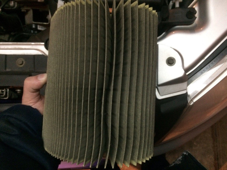

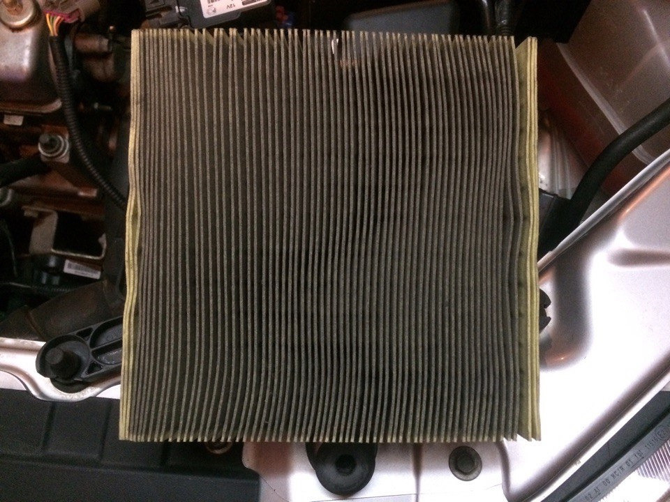

Продолжаю менять расходники после покупки машины, сегодня решил поменять воздушный и салонный фильтры. Весь процесс занял не больше 25 минут, салонный фильтр менял в первый раз, думал что подольше с ним провожусь, но все оказалось намного проще чем я думал.

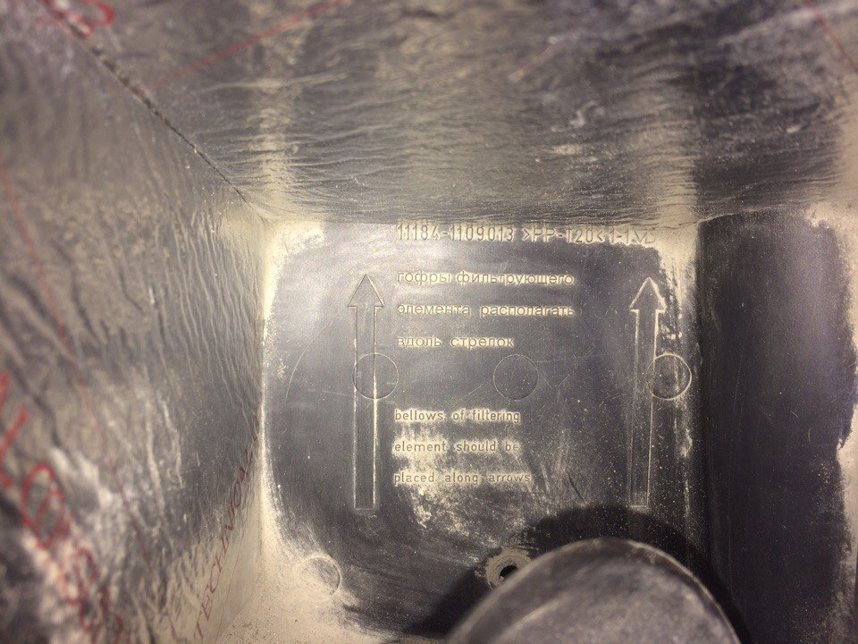

Кстати для тех кто не знает как правильно ставить воздушный фильтр на кожухе есть памятка

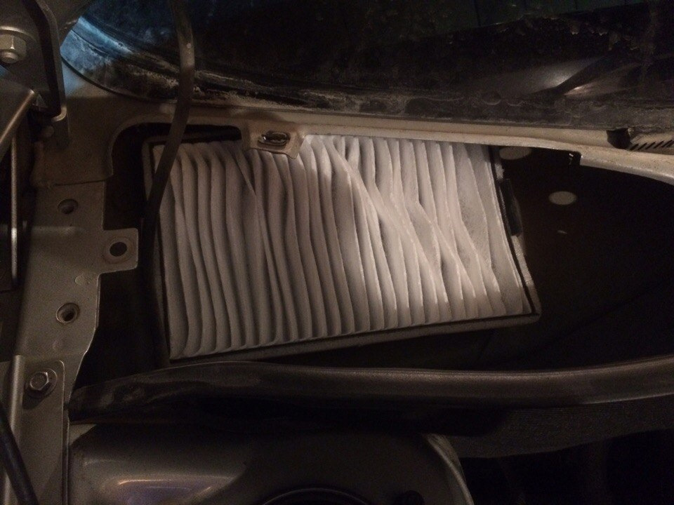

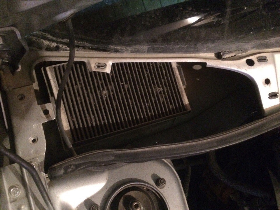

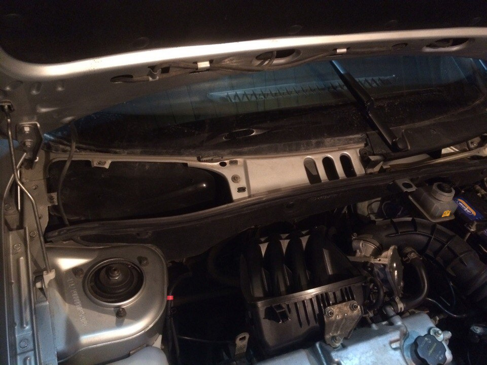

Для того чтобы заменить салонный фильтр, проделываем следующие действия:

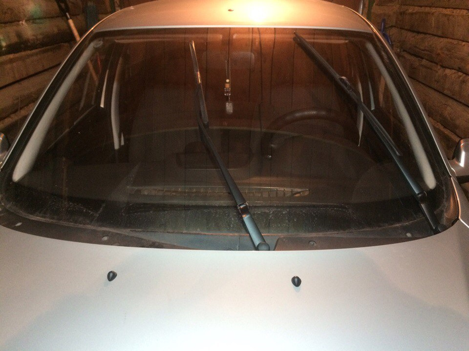

1)Стопорим дворники в поднятом положении
2)Откручиваем 5 саморезов с (головкой под звездочку) и снимаем накладку
3)Откручиваем еще 2 самореза которые держат кожух фильтра, и снимаем кожух
4)Меняем фильтр и собираем все в обратном порядке

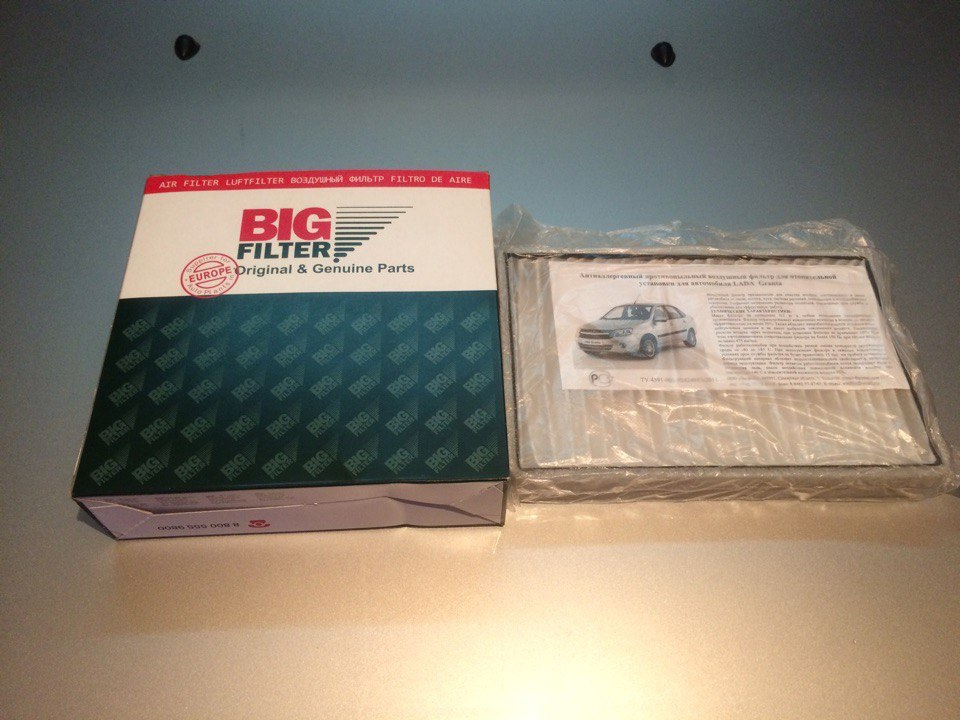

На фильтрах не экономят.А что салонных фильтров Big не было? Они у них не плохие, угольные.
Нет небыли, как оказалось у меня в городе вообще сложно найти салонник на Гранту, пришлось взять то что было
Ужс фильтр, бедный двигатель
Согласен. Оба фильтра были очень грязные.
