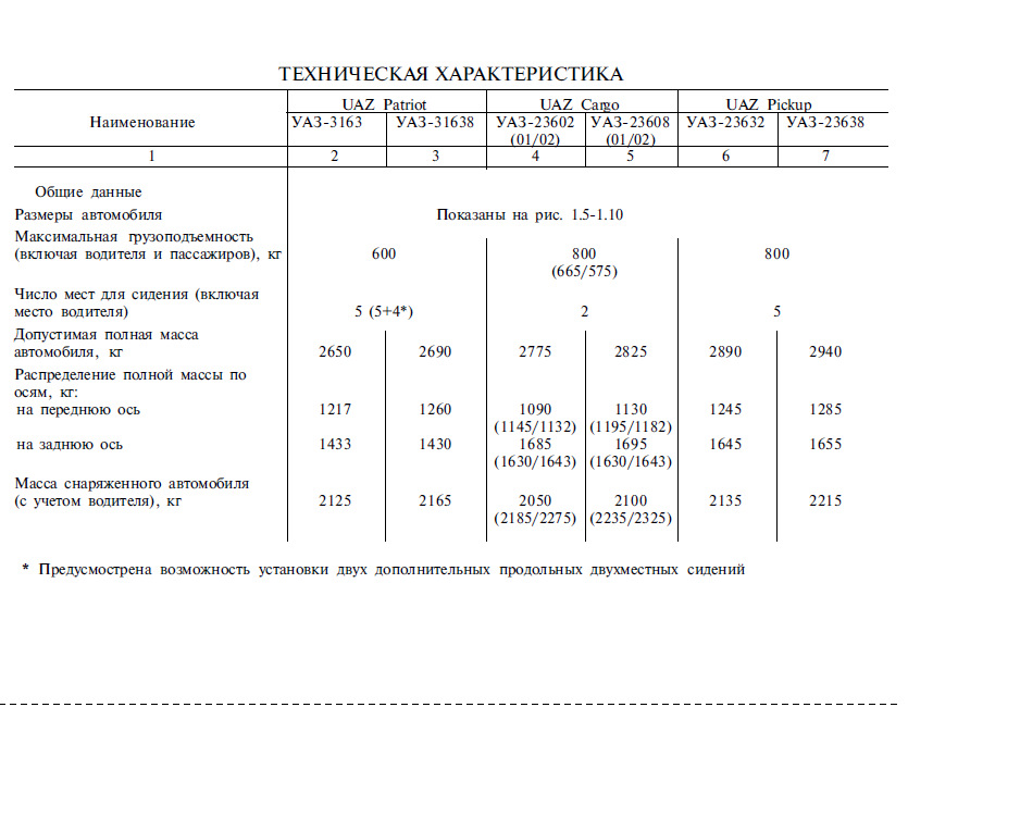

www.uaz.ru/uploads/conten…7_2-17.RE_05808600132.pdf смотрим страницу 7. Число мест для сидения (включая место водителя) 5 (5+4*) *предусмотрена возможность установки двух продольных двухместных сидений. После вступления в таможенный союз и их тех требований, лавочки завод перестал ставить
Читаем: Снаряженная масса авто с учетом водителя 2165. Максимально допустимая масса авто 2690. А теперь считаем разницу. Получаем 525 кг. Делим на 8 пассажиров. Получаем 65 кг и из этого вычитаем еще массу багажа. Это что у тебя за доходяги пассажиры? Ты и правда думаешь что гаишники дураки? Покажи мне что у тебя в доках написано количество мест 9?
В том то и дело что инспектора не дураки и не будут высчитывать дозволенную массу пассажиров))) в доках вообще не указано кол.во сидячих мест. Там указано что транспортное средство категории В и этого достаточно (число пассажирских мест не более 8).
Что за дозволенная масса пассажиров? Даже в твоей бумажке не написано, что мест 9. Это как в Фольксвагене Вестфалии написано число мест 5+2. Но эти 2 спальные места в крыше и перевозить людей на них нельзя. Вот о чем я. Тут такая же история.
Вообще то ты начал взвешивать пассажиров))) ну а по поводу задних лавок… переубеждать тебя не буду, перевози на здоровье не более 4 пассажиров. Я без проблем возил и буду возить восьмерых.
Скан я не представлял, это была ссылка. И зачем мне что то пересчитывать, если завод написал именно то что написал, а там уж понимай как хочешь. Я и останавливающие меня инспектора поняли именно так как я и писал ранее.
Нет, мне говорит больше когда написано 9 мест. А после плюса идут места которые использовать для перевозки нельзя. Как пример Фолксваген Вестфалия. 5+2.
Я не начал взвешивать, это ты тупо предоставил скан, даже не поняв что там написано. А посчитать видать было лень. Массу авто не я придумал.
Дак завод не написал там 9 мест. И это о многом говорит.
5+4 о чем нибудь говорит? ))))) мне о многом.
Teplovozik
Багаж засунь в прицеп, который до 750 кг и не "люби" людям мозг. У меня в регистрационке написано категория В.
категория "В" — автомобили (за исключением транспортных средств категории "А"), разрешенная максимальная масса которых не превышает 3500 килограммов и число сидячих мест которых, помимо сиденья водителя, не превышает восьми; автомобили категории "В", сцепленные с прицепом, разрешенная максимальная масса которого не превышает 750 килограммов; автомобили категории "В", сцепленные с прицепом, разрешенная максимальная масса которого превышает 750 килограммов, но не превышает массы автомобиля без нагрузки, при условии, что общая разрешенная максимальная масса такого состава транспортных средств не превышает 3500 килограммов
Тогда ты вози с собой весы и сади людей весом не более 65 кг, а то перегрузка будет.

А если посчитать снаряженную массу авто и максимально допустимую, разделить на колво пассажиров и вычесть массу багажа. Не получается никак 8 пассажиров :) Уаз в очередной раз вас поимел :) Ведь не зря написано 5 мест. Нет ни у кого 9 мест в доках.
Берем 2650 вычитаем снаряженку 2125 получаем 525 кг, делим на 8 человек (водила входит в снаряженку) и получаем 65,625 кг. Если ты весишь под сотню то тебе не повезло. У меня все вписываются. Правда у меня кресел нету, справа у меня запаска висит, слева огнетух с аптечкой))))
Тогда тебе проще. А вообще нормальный средний вес человека 80 кг, от этого и пляшут.

В руководстве по эксплуатации: РЭ 05808600.132-2011
Fedos-63
кто нибудь видел где написано что на них ездить можно?особенно четверым?
Перевозить на задних лавочках можно 4 человека, это отражено в инструкции по эксплуатации. Пристегиваться ремнями безопасности пассажиры там не должны, так как эти места не оборудованы таковыми (кстати эти места полезны если вдруг возникла необходимость перевезти пассажира которому требуется детское кресло) и это не противоречит пдд пункту 2.1.2, где сказано "При движении на транспортном средстве, оборудованном ремнями безопасности, быть пристегнутым и не перевозить пассажиров, не пристегнутых ремнями…" а так же пункту 22.9 пдд "Перевозка детей допускается при условии обеспечения их безопасности с учетом особенностей конструкции транспортного средства…". Категория В четко подходит под перевозку 8 ПАССАЖИРОВ.
