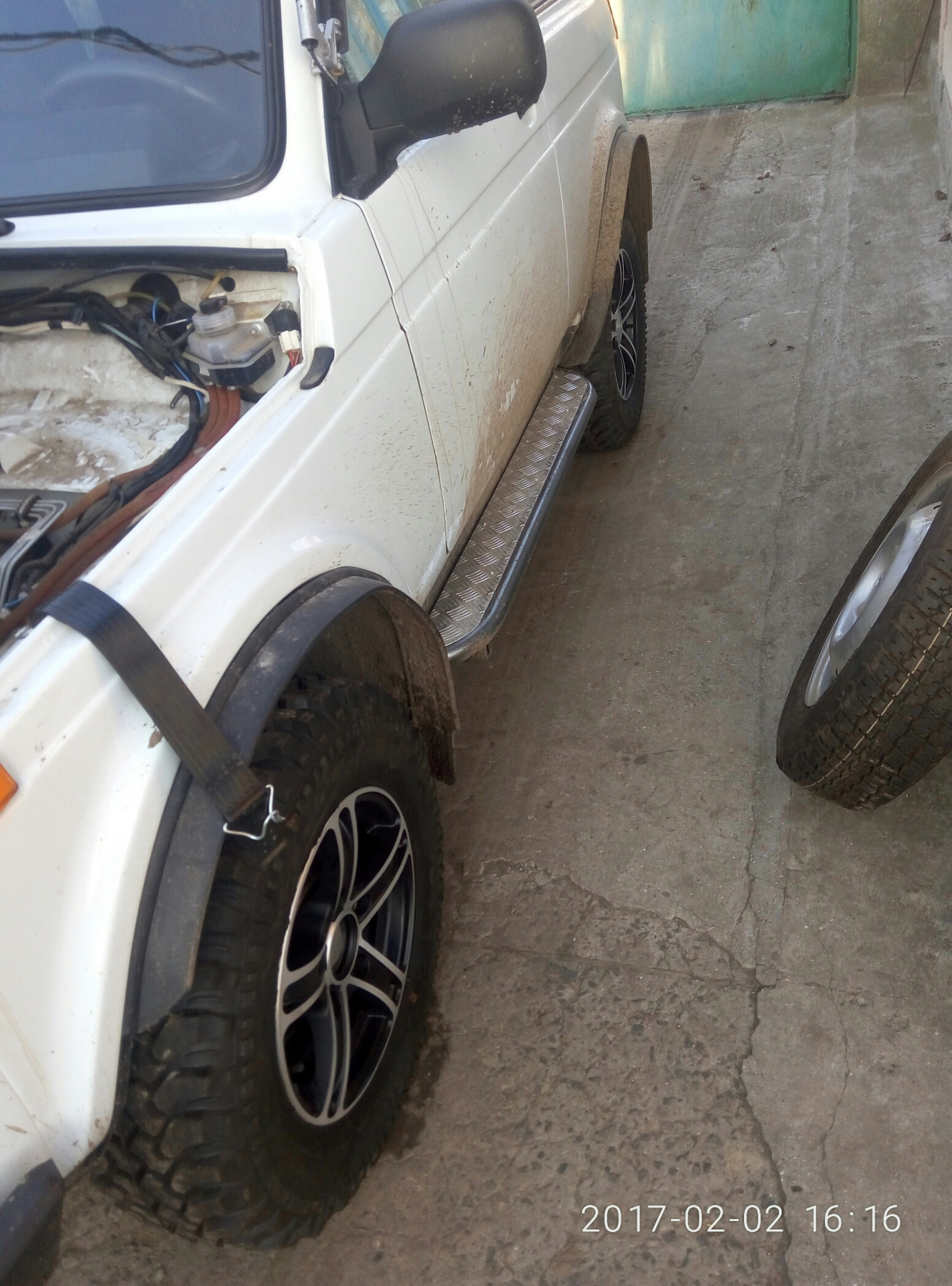

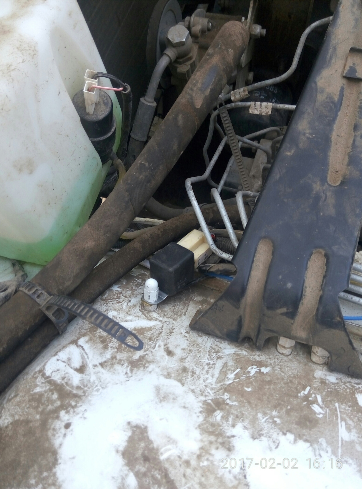

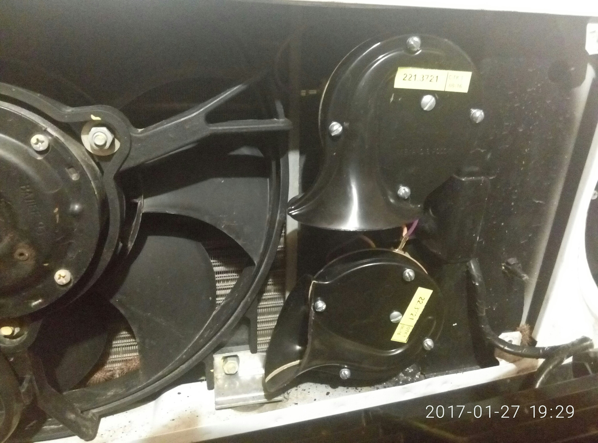

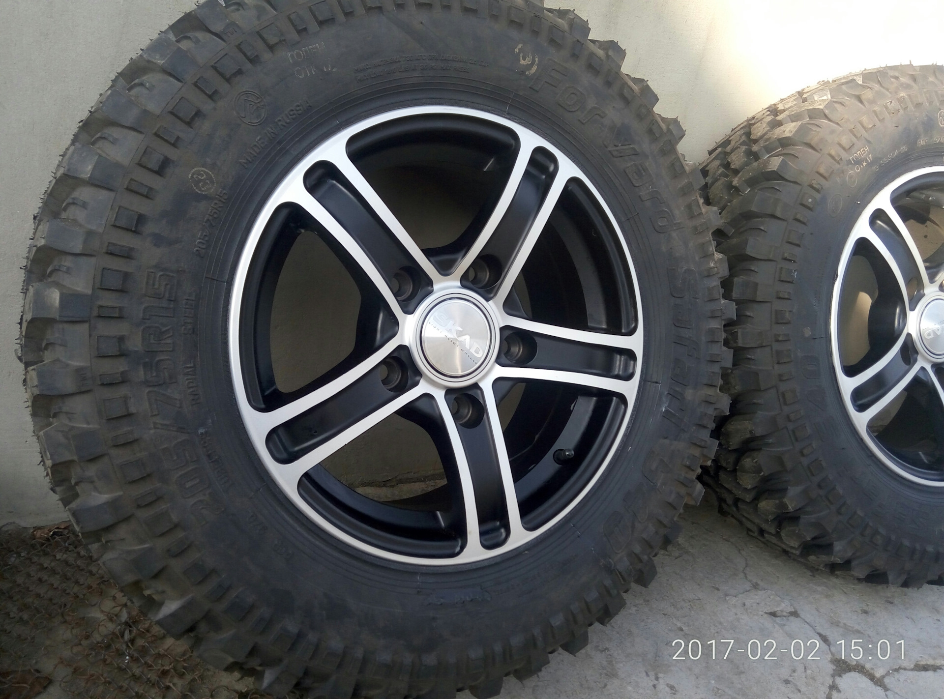

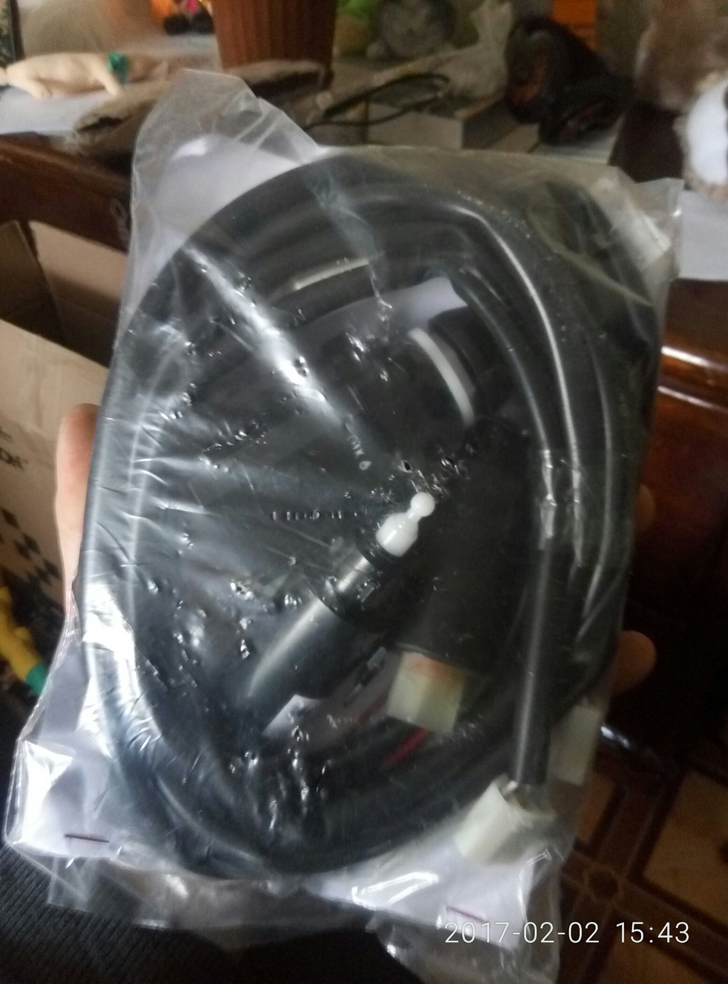

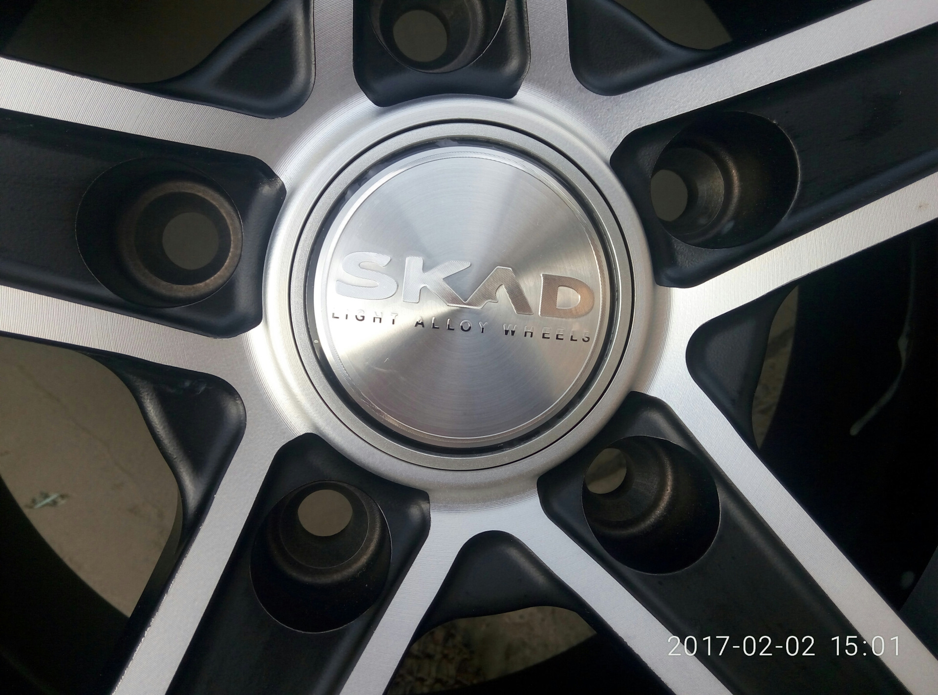

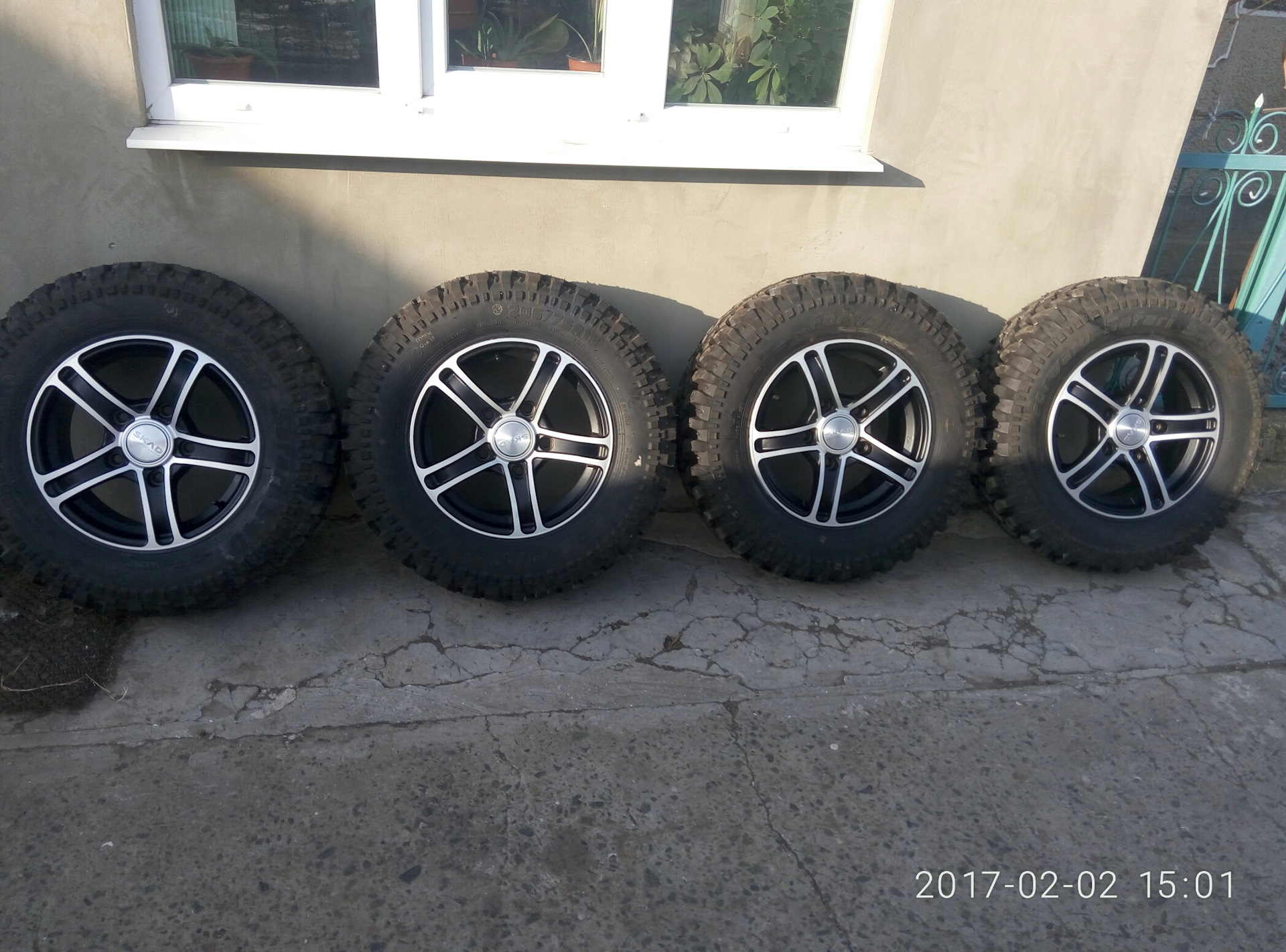

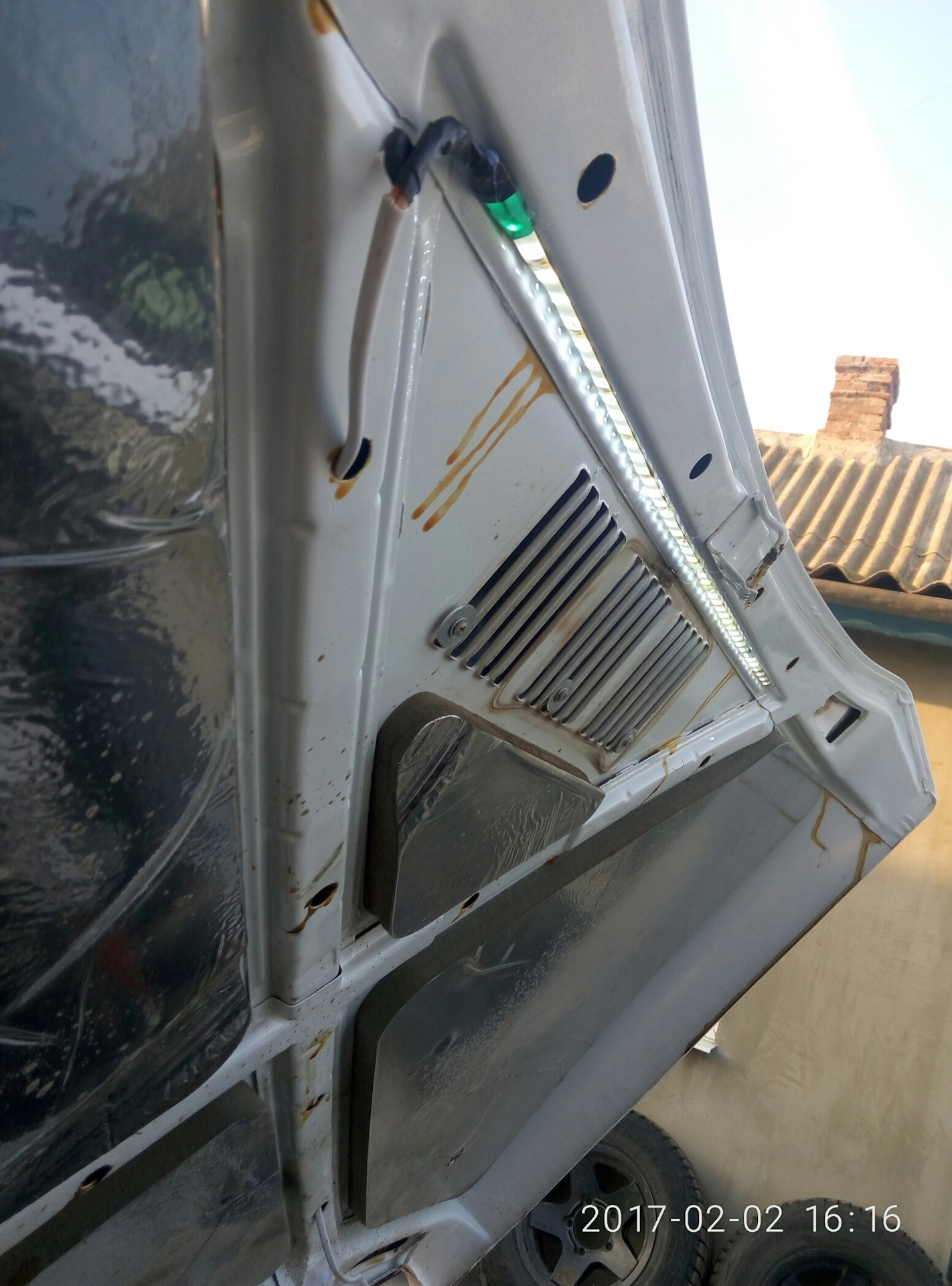

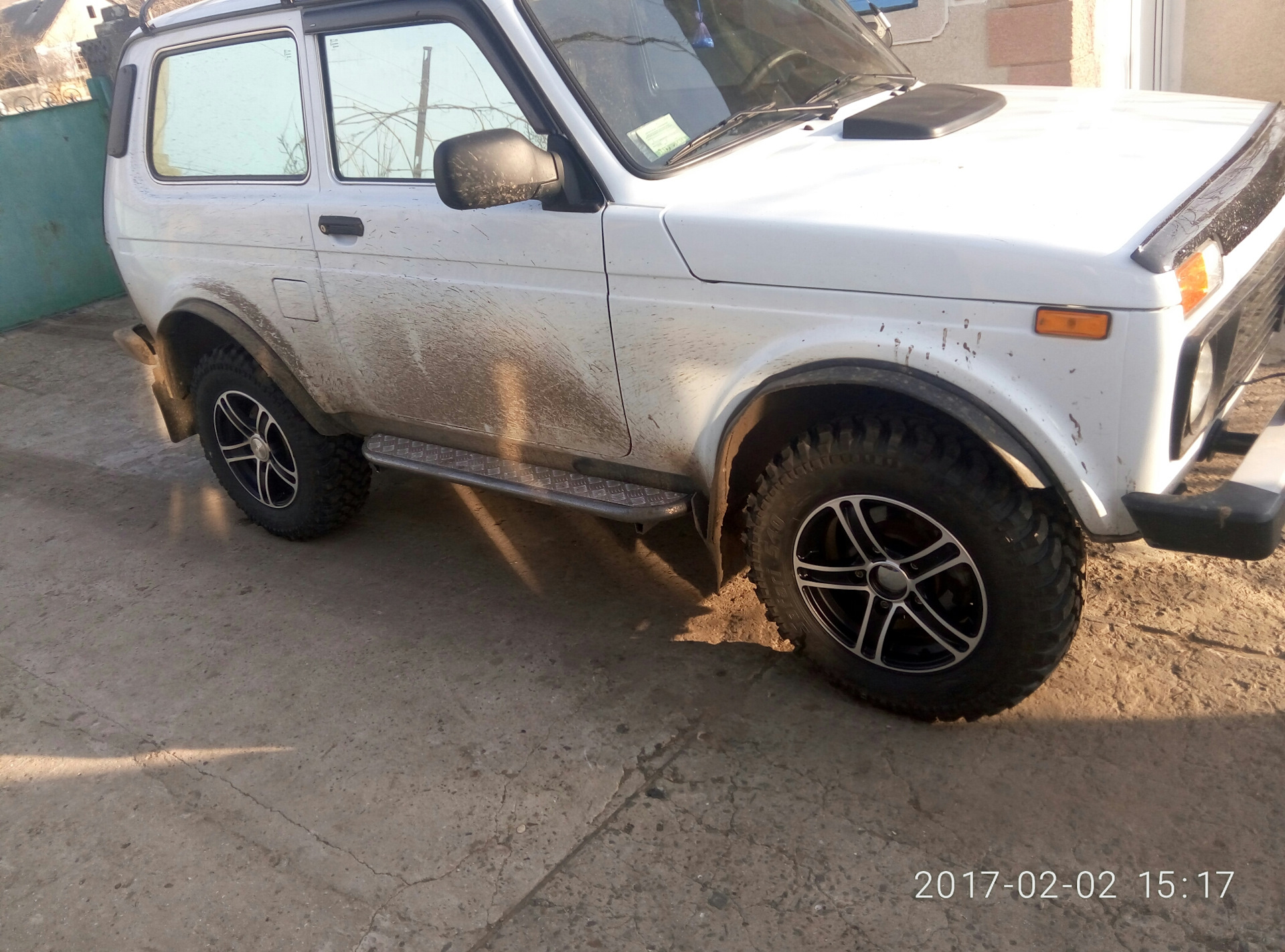

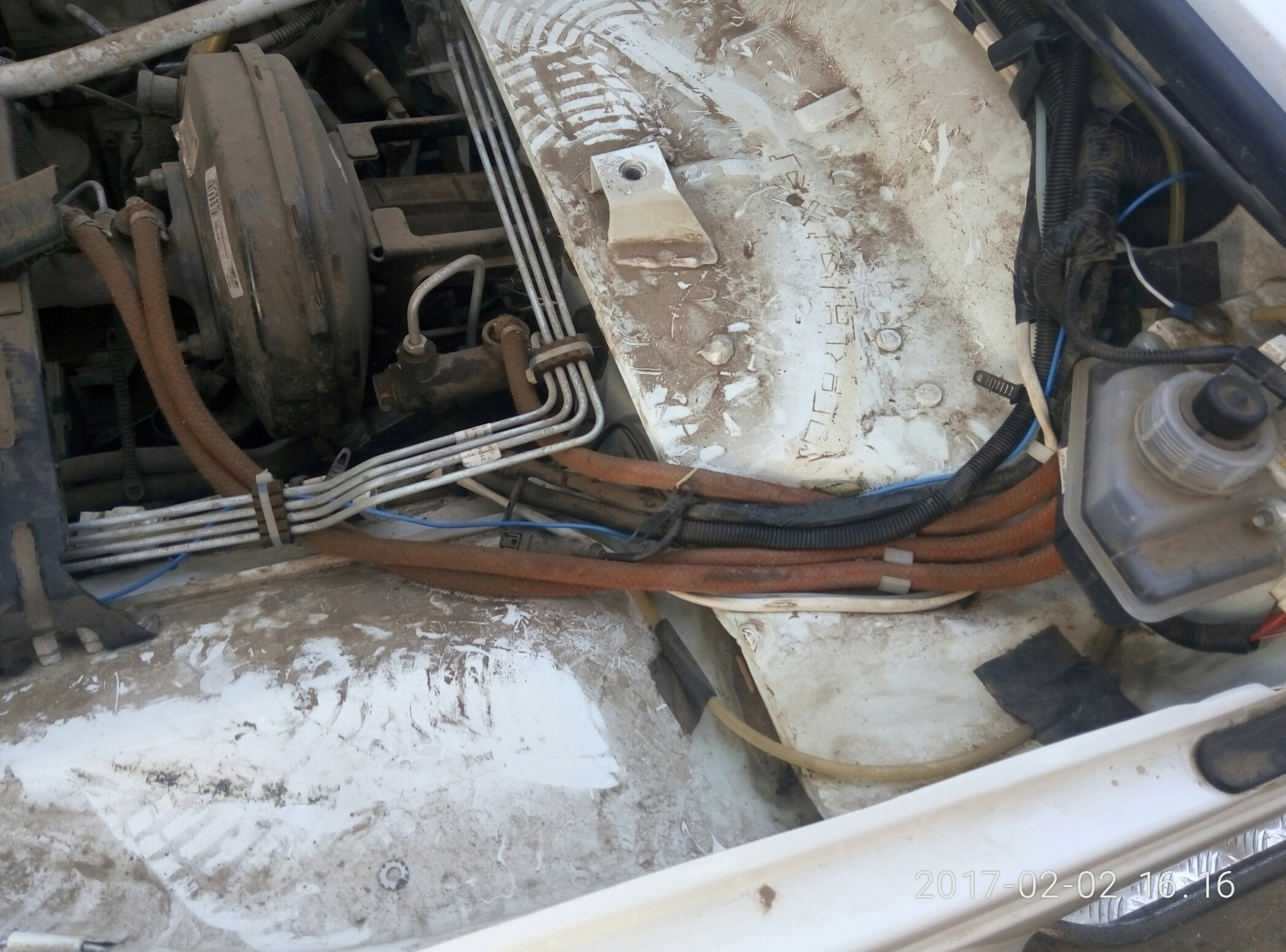

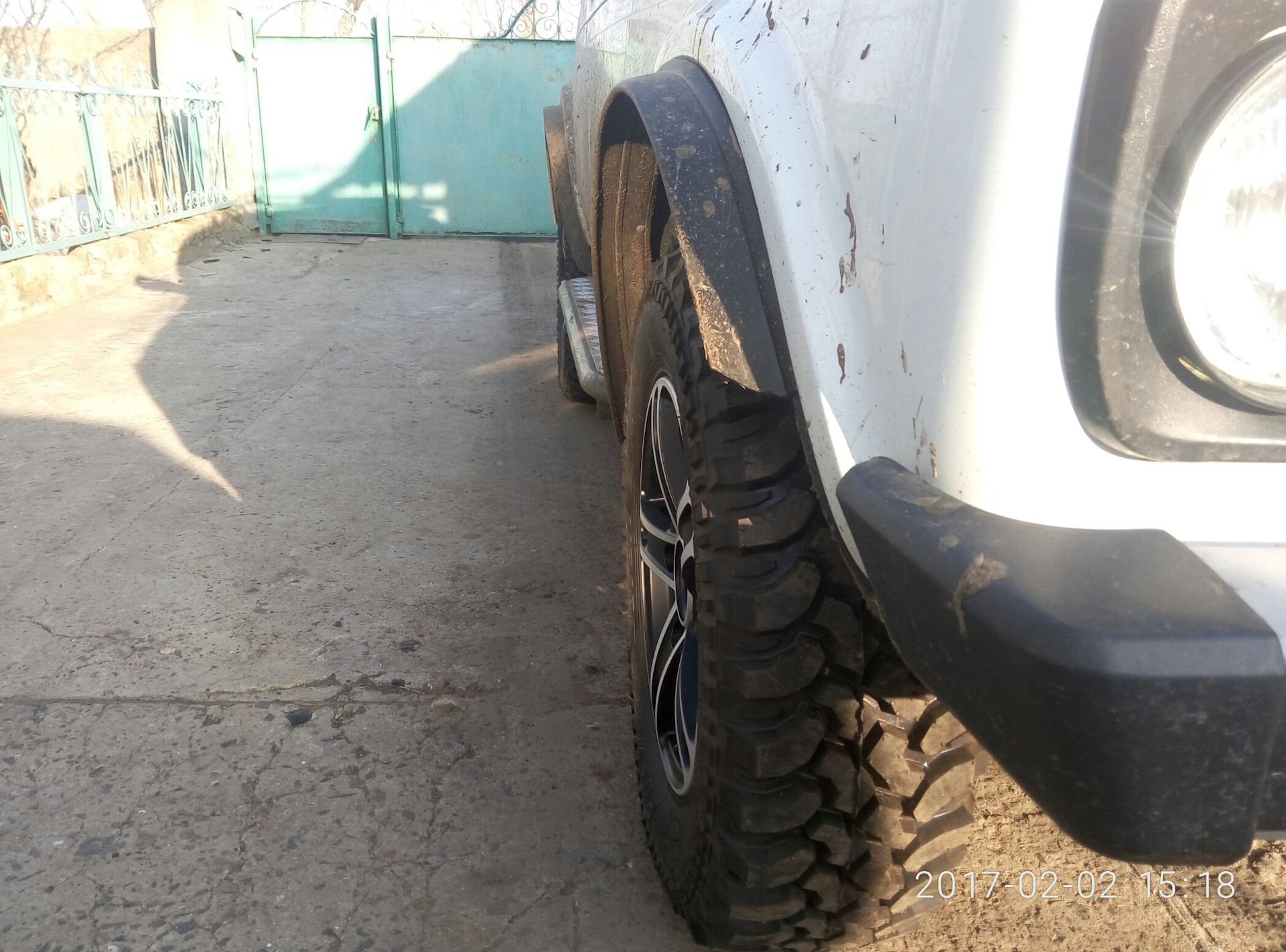

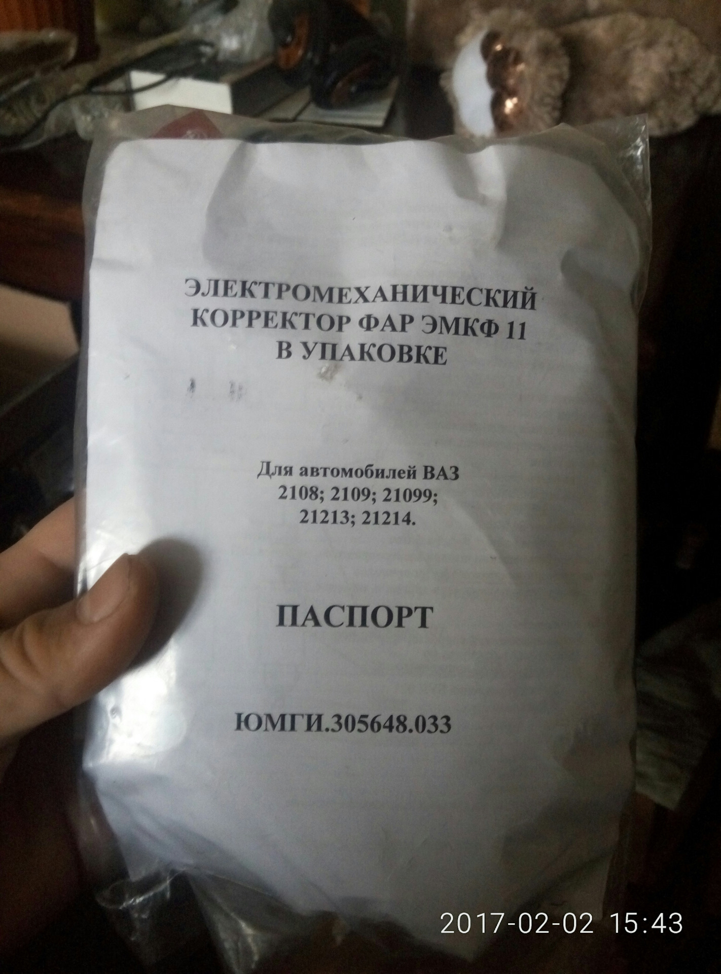

И так .обо всем по порядку : сегодня забрал с почты резину Forward safari 540 ( 205/75/15), диски Skad trofi ( матовый алмаз 6.5/15/ет40 ) и электромеханический корректор фар ) резина была быстренько обута на диски и поставлена на машину .до этого были установлены пороги (качество желает лучшего ), подсветка подкапотного пространства и багажника через концевики ( багажник от габаритов а моторка от акумулятора ) …так же удивило отсутствие реле для сигнала .пришлось от блока предохранителей тянуть провод и ставить реле (видно на фото ), улитки разместил на шиатном месте, просверлив два отверстия . Так же заменил лампы в фарах : светят супер )…на этом все, корректор буду ставить позже .жду вашей критики и советов 😉😃

Ссылку на электрокорректоры
niva-lada.com.ua/p1813369…lektro-korrektor-far.html
Спасибо

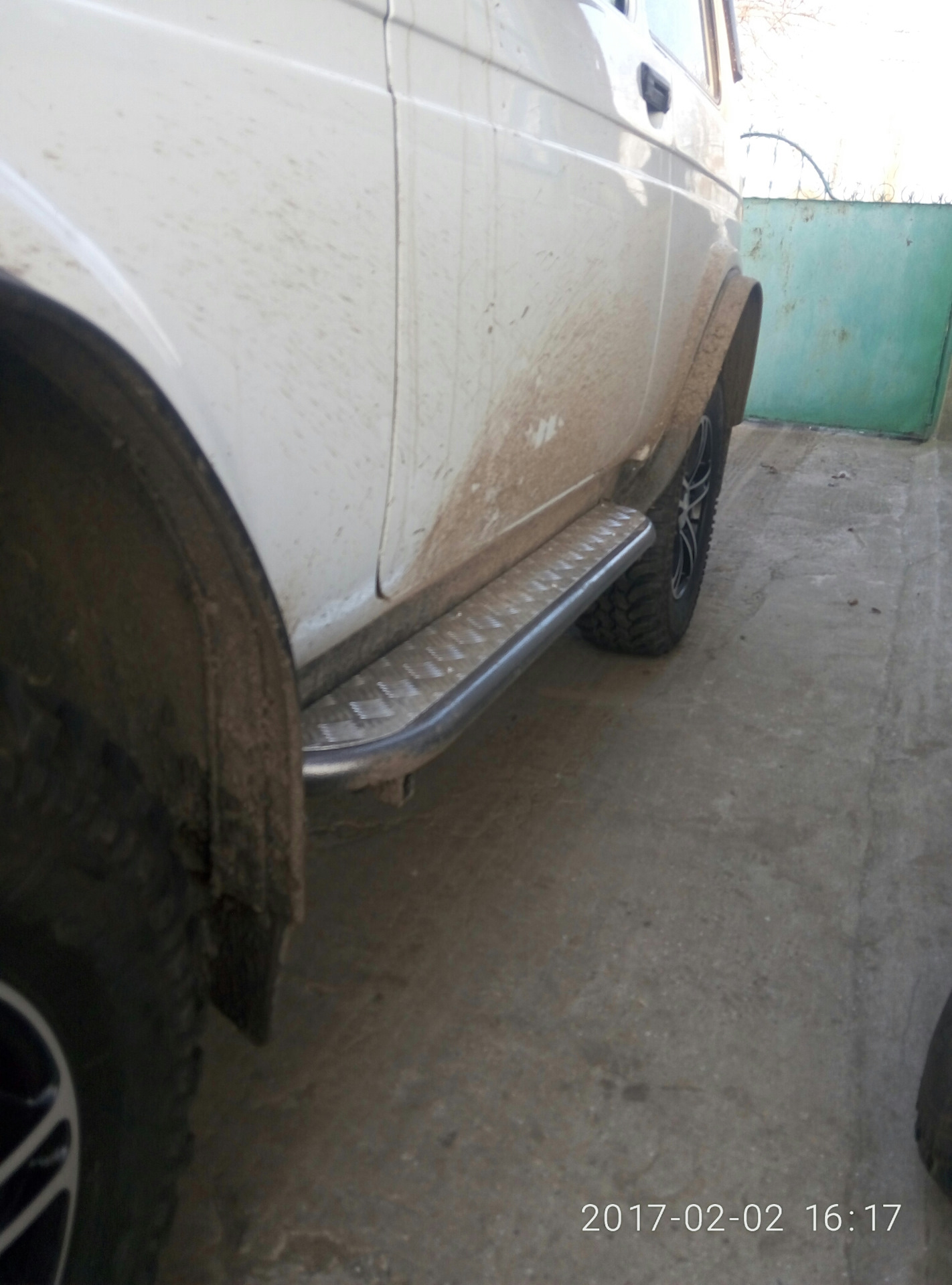

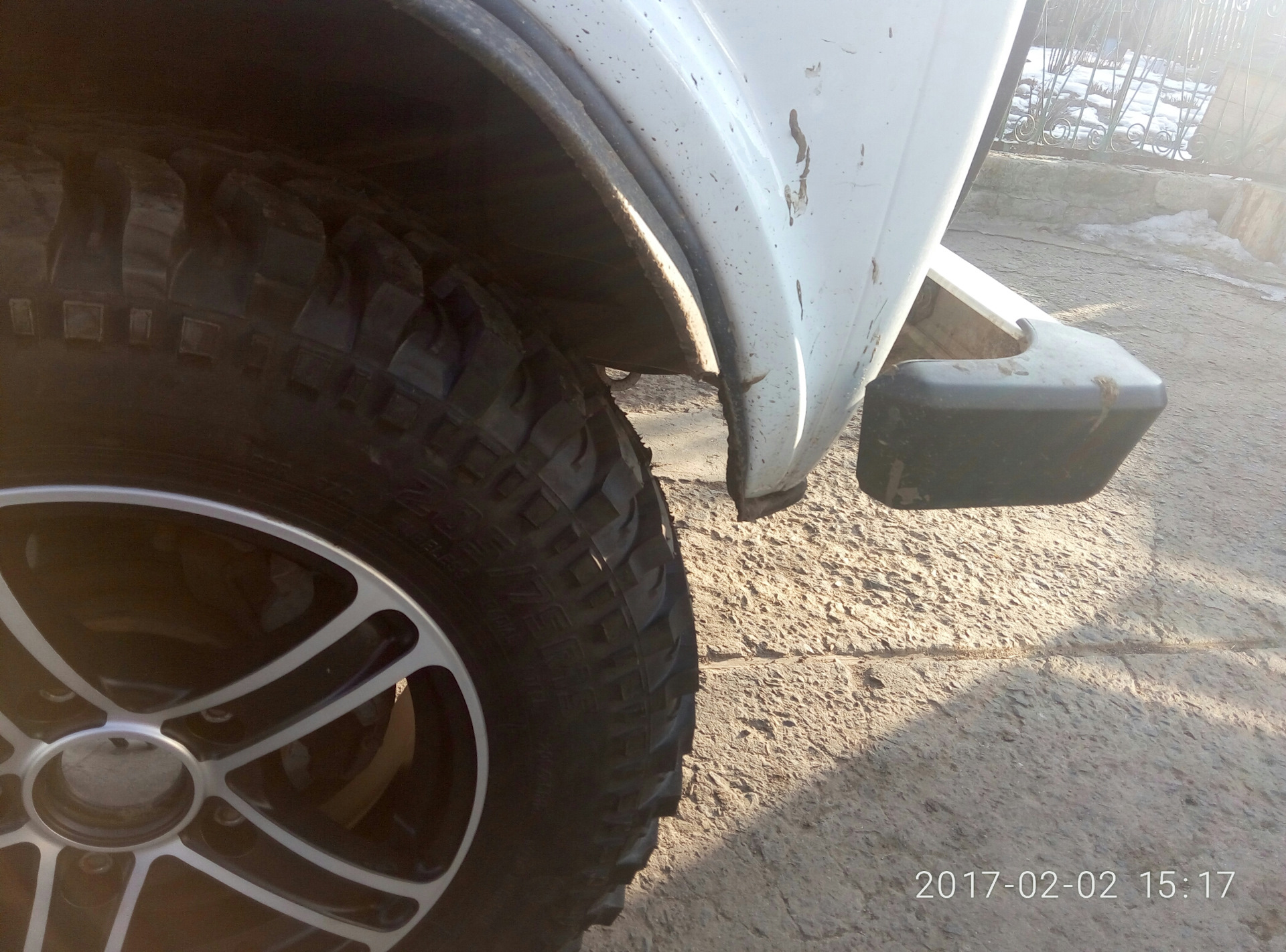

Сколько см расширители арок? При езде по грязи забрызгивает бока?
5см, при дисках с ет0 и резиной 215 закидало как на фото, а на этих колесах не должно … Покатаюсь и сделаю запись
У меня ет40 с форвордами такими же и 3,5 см расширители все бока грязные в непогоду.
А какой размер твоих форвардов?
205/75R15
Такие же, поездим увидим

как резина себя показала?как по трассе, зимой как на ней?
По снегу и грязи очень хорошо… По трассе немного гудит, и в гололед совсем никакая
