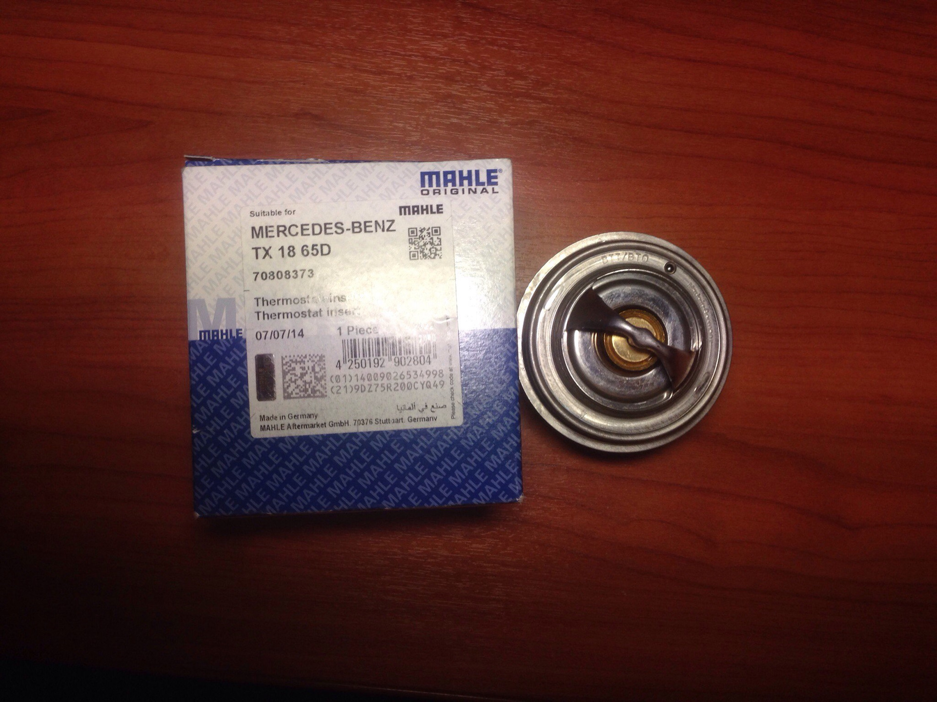

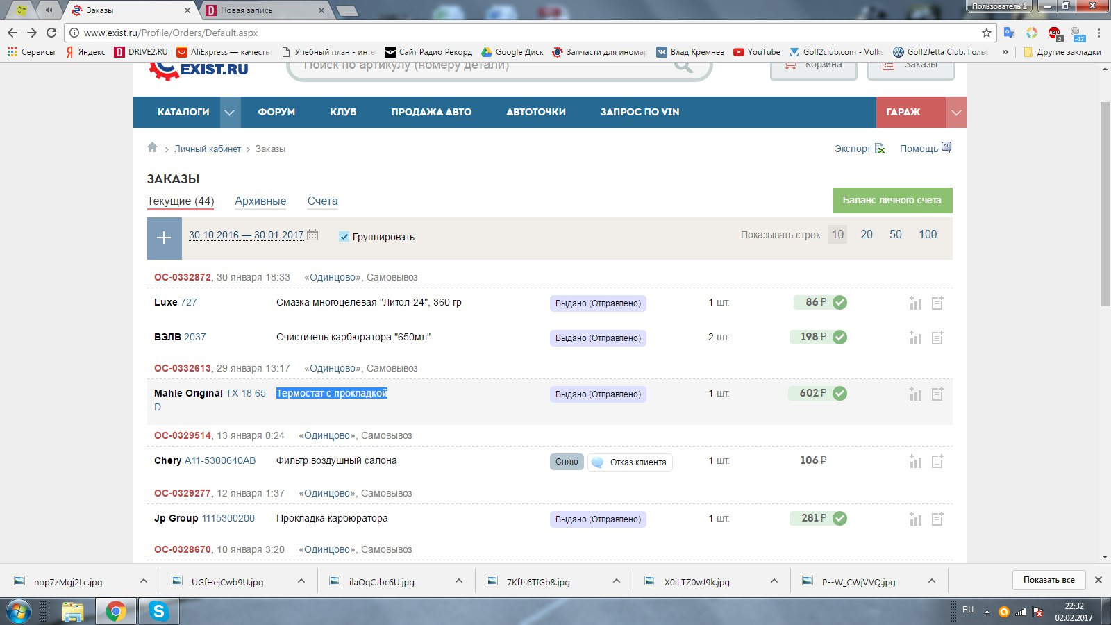

Помучавшись с поиском термостата с температурой открытия в 55 градусов(нашёл только под заказ у оптовиков), решил заказать на экзисте другой с температурой открытия в 65 гр.

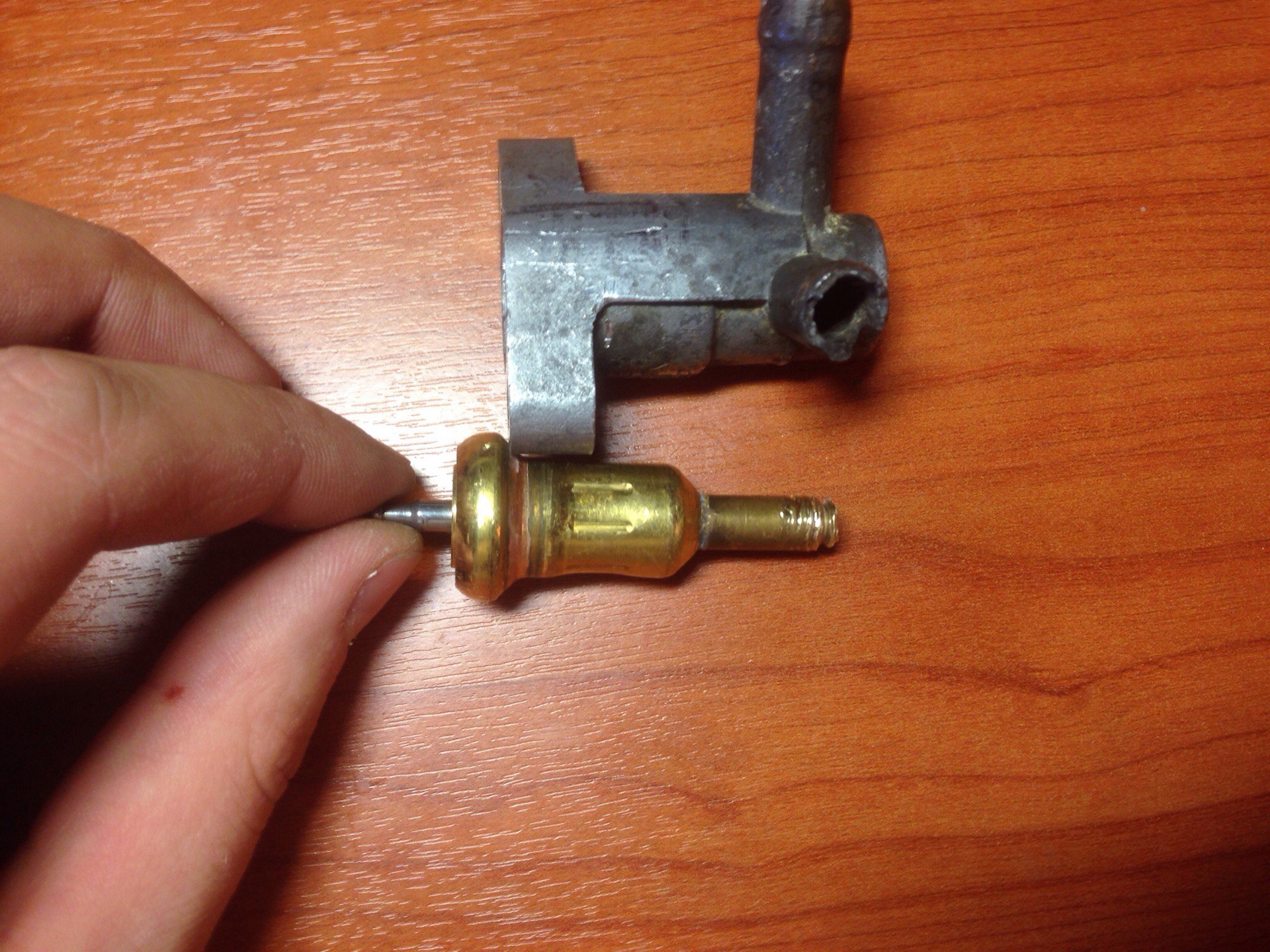

MAHLE ORIGINAL TX 18 65 D
Приехал

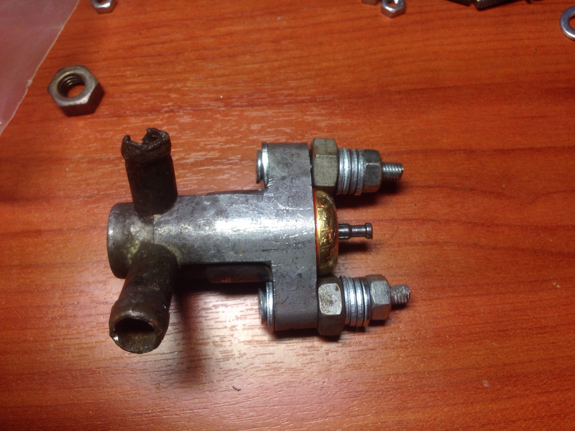

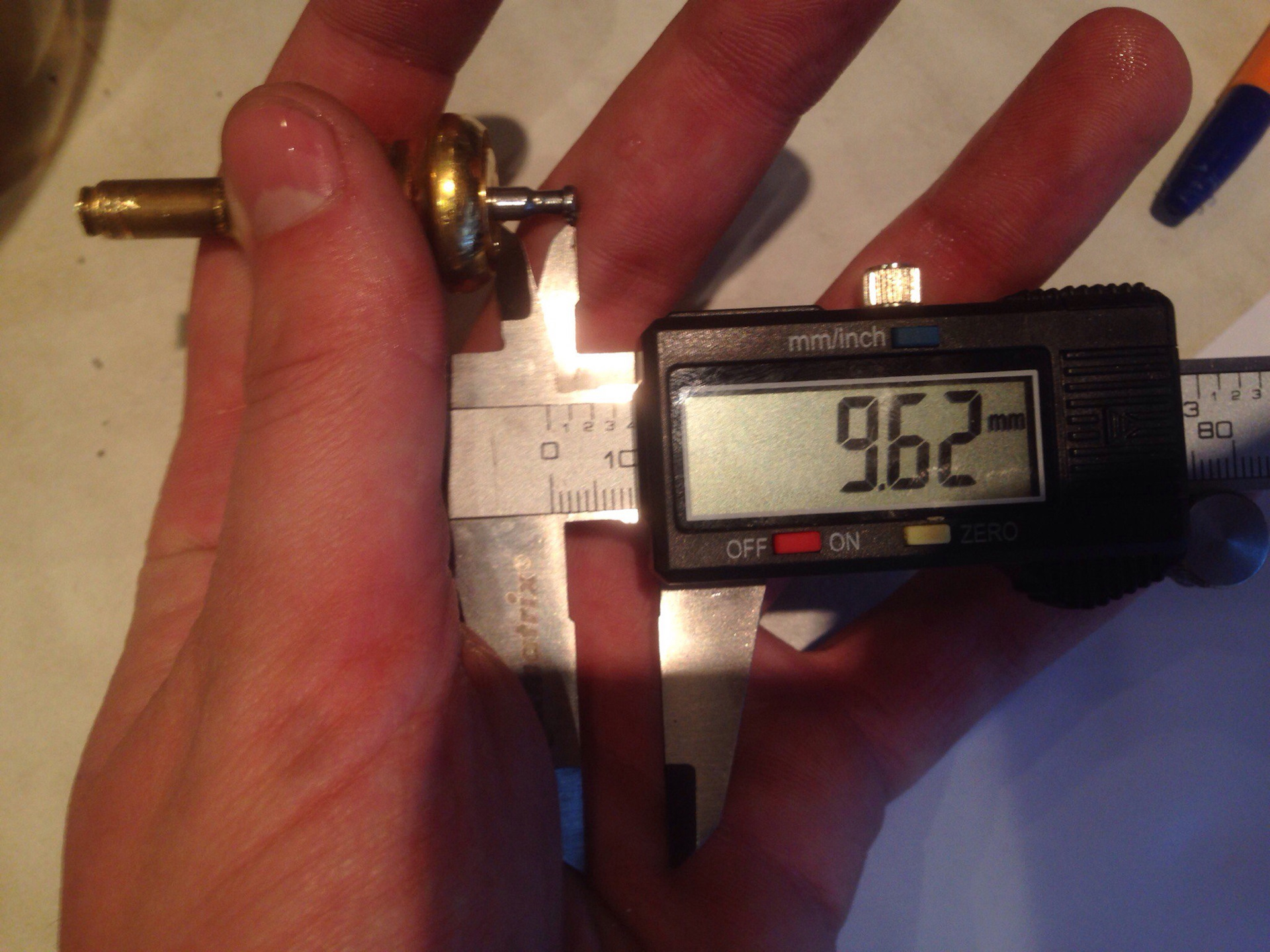

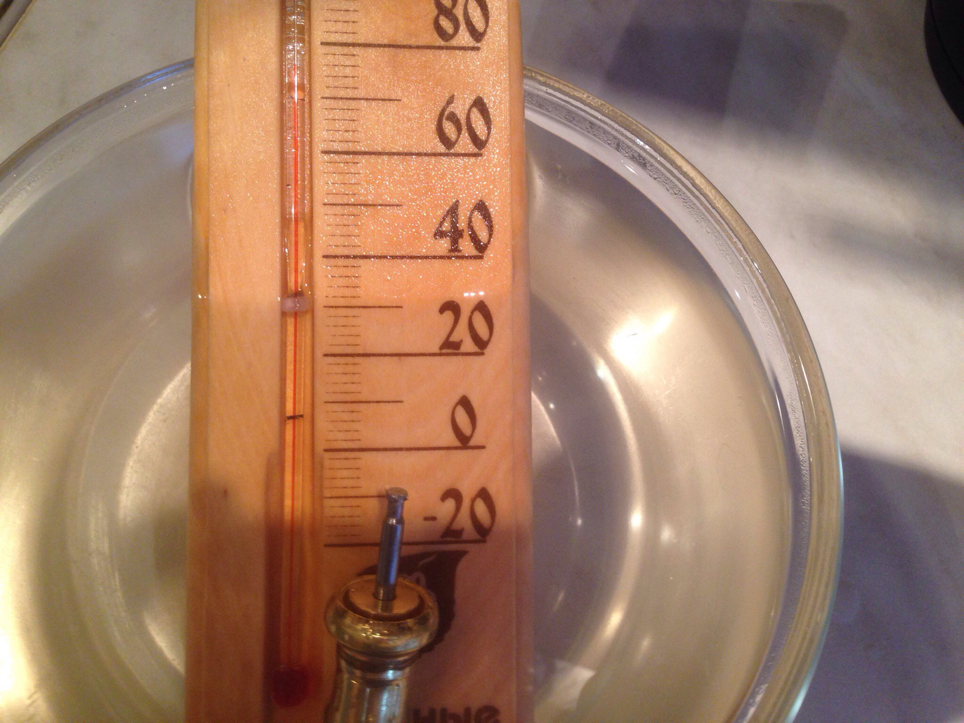

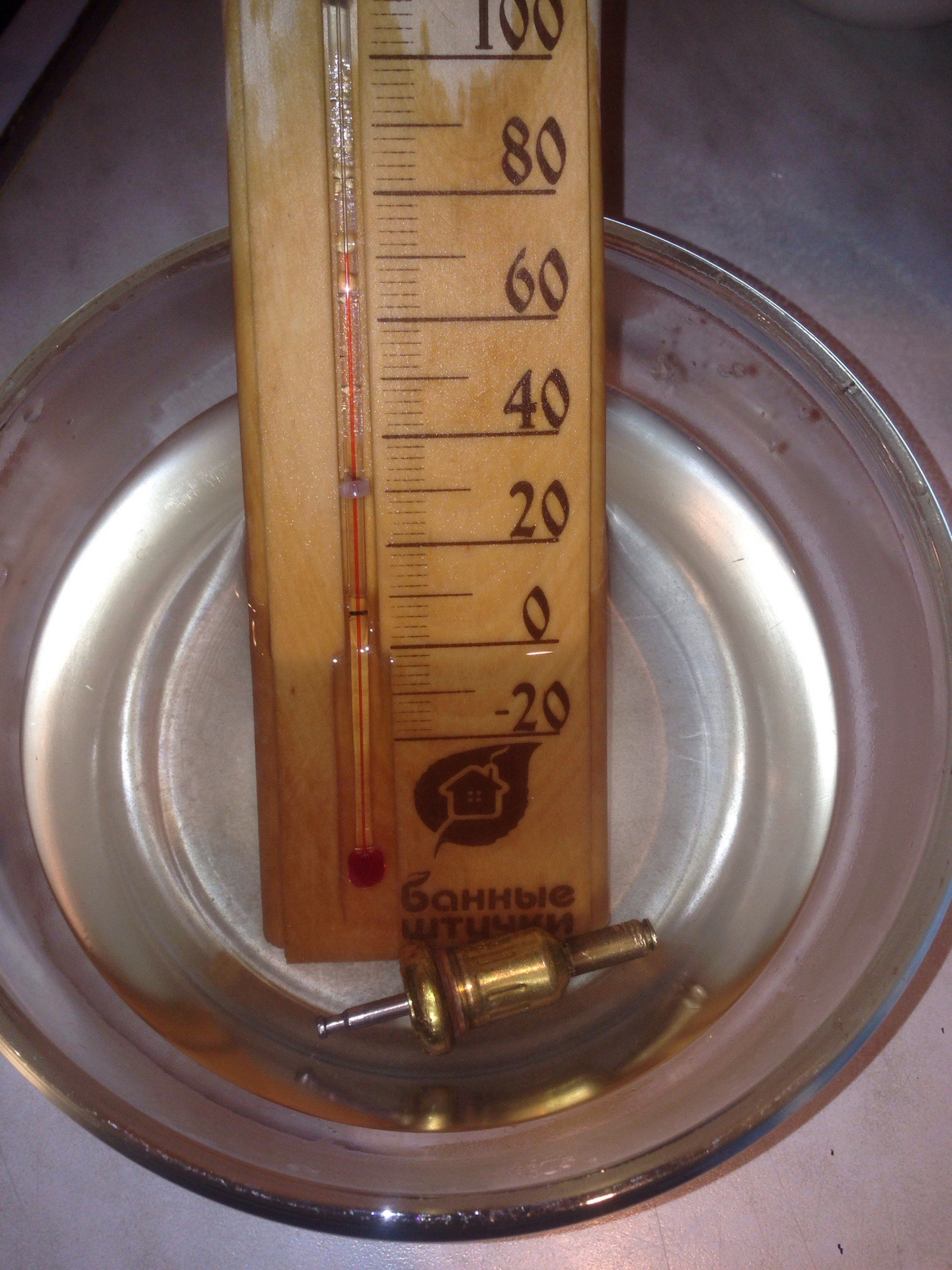

После того, как раскурочил корпус стал мерять длинну штока
При комнатной температуре-9.6мм
При 50-9.6мм
При 70-16.8мм, 13мм под нагрузкой
При 80-24мм, 20.1мм под нагрузкой
Дальше замерять не стал, т.к и этой длинны штока нам хватит для сбрасывания прогревочных оборотов.В мануале вычитал, что от торца корпуса должно быть не менее 8мм для нормальной работы.

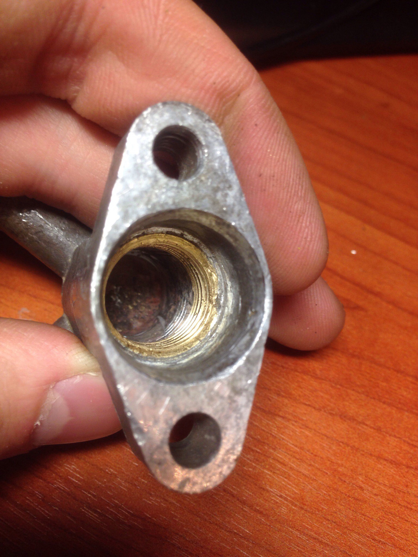

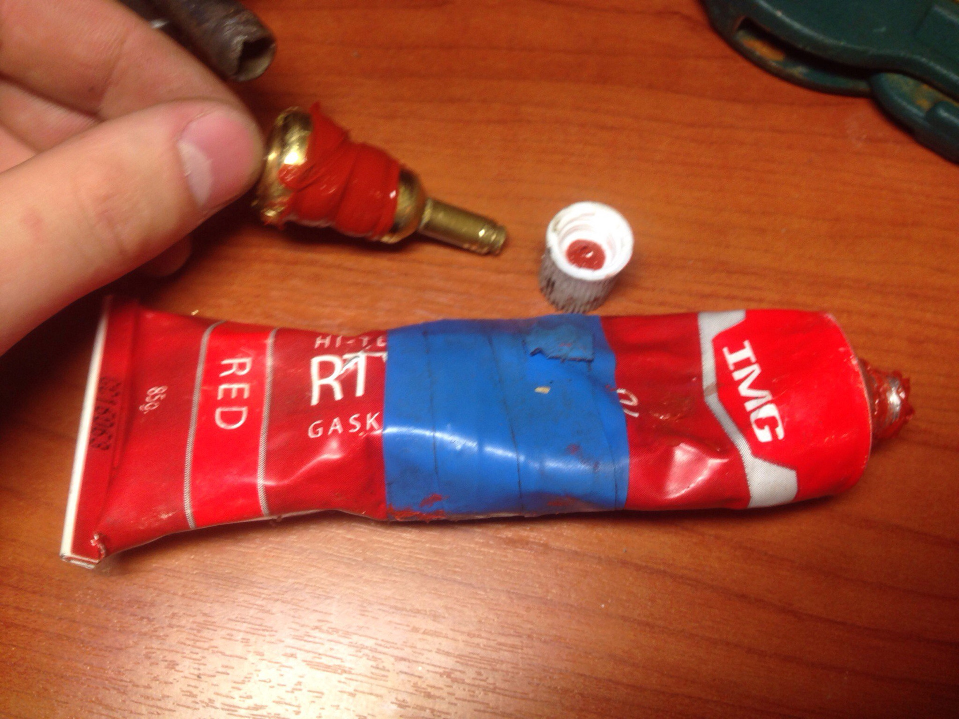

Старые внутренности привода открутить не получилось(и это при том, что он отлёживался сутки в керосине) и они были варварски высверлены

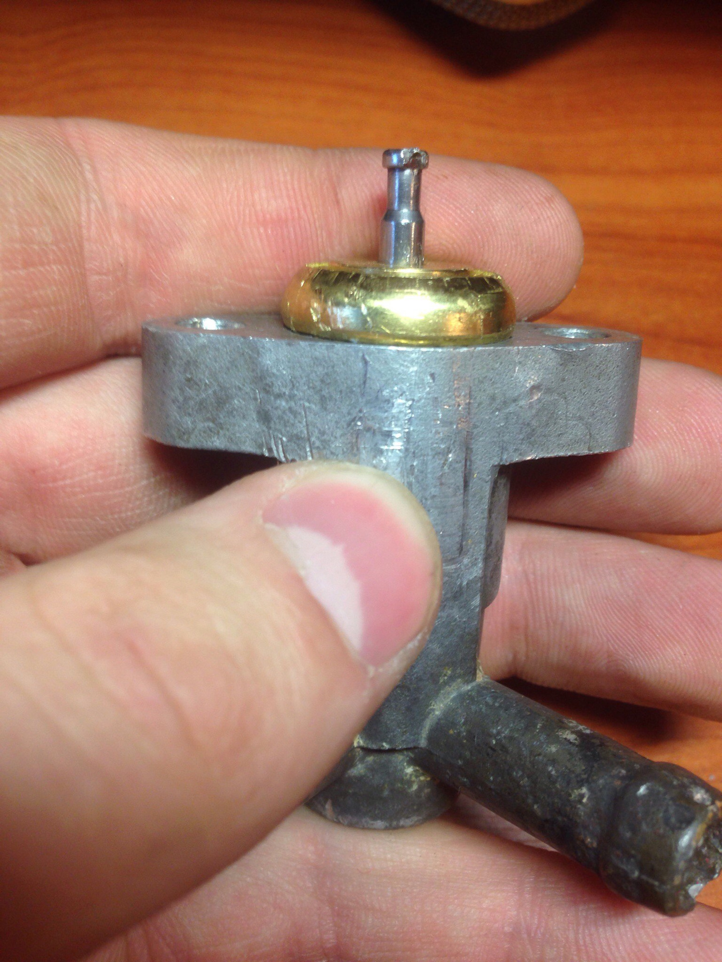

Далее примеряем новый термостат, входит с трудом(об этом ниже)

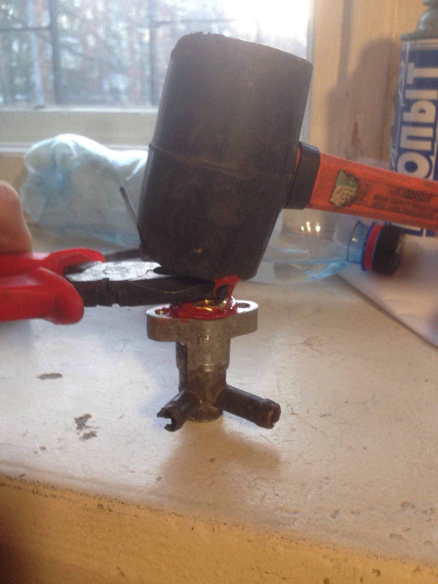

Наносим герметик прокладку и опрессовываем
Я делал так

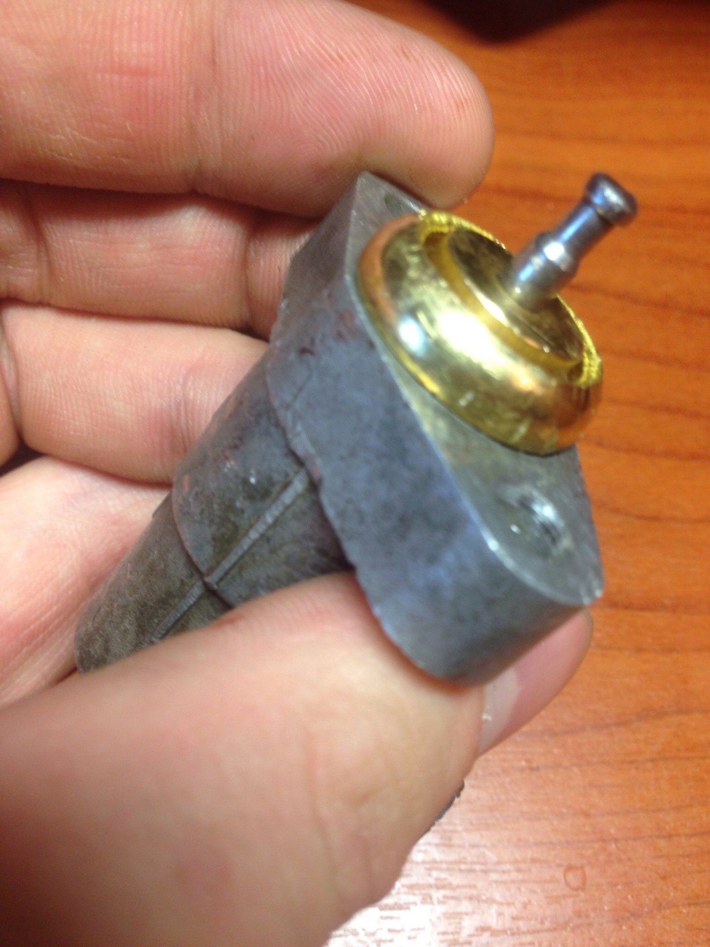

В итоге получаем вот-такую конструкцию.
Надеюсь схема будет работать.
Если есть вопросы, задавайте.
Подожду сутки, пока герметик застынет и пойду тестировать в боевых условиях(об этом позже)

Да найди ты уже 100 баксов на новую запчасть
Во первых я студент и в кармане шаром покати, а во вторых дайте пожалуйста ссылку, адрес компании, у которой я смогу её купить в России.
Ето уж слишко.
Никогда не ремонтировал бы себе термоста.
В 2015 году эта хрень новая, не оригинал стоила что-то около 5000р, сейчас её в продаже нет.Мне кажется это куда лучше, чем держать педаль газа на прогреве .Время покажет.
Проточить термостат под диаметр корпуса возможно без дыр?
Я конечно не токарь, но думаю можно, хоть это и не требуется
