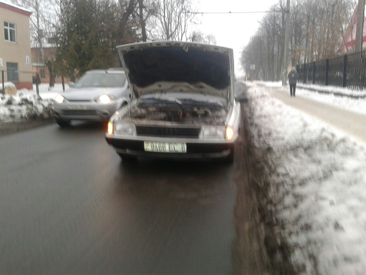

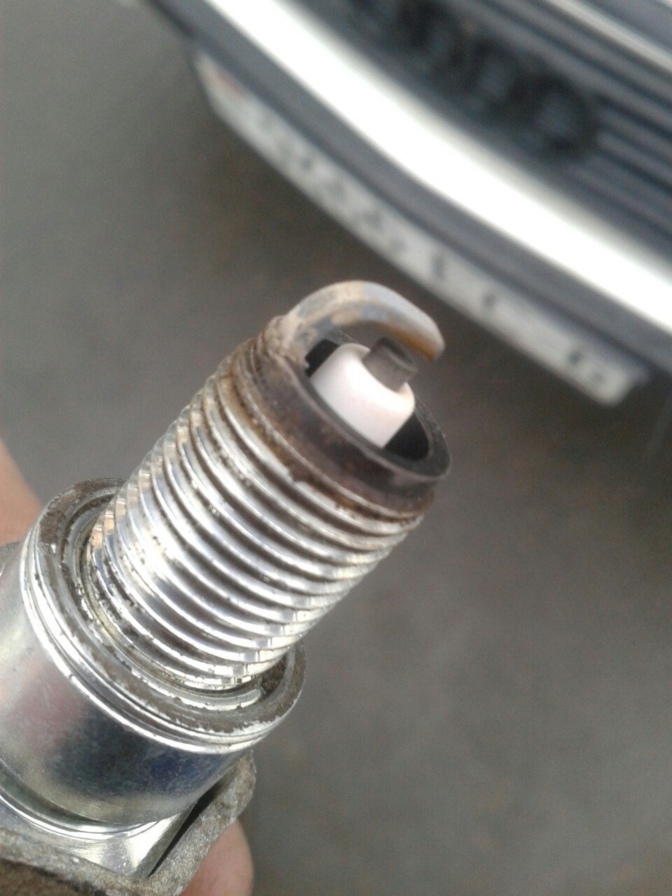

Доброго времени суток. Не успел разобраться с постом про большой расход, как сегодня у меня возникла другая проблема. Ехал по дороге никого не трогая) вдруг происходит рывок, как буд-то кто-то машину за зад удержал и отпустил ее, обороты упали сразу и потом подскочили обратно. Съехав на обочину машина сразу же заглохла. Следующие попытки завести ее выли безуспешные. Уже все перерыл, но так и не понял в чем дело. Попробовав опять завести ее, она успешно завелась и работала на холостых ровно. После минуты работы она опять заглохла. Мне это не очень стало нравится, но она просто не заводилась. После 3 заводки я дал ей как говорится "просраться" и проехал 4км я подумал, что все прошло, но она опять же дернулась и тут же заглохла, дальнейшие заводки были бесполезны, еще и выстрел с трубы был 2 раза, когда пробовал заводить ее. Откатив ее на стоянку нужно было уйти по своим делам. Часов в 10 вечера я попробовал ее завести, на удивление завелась с пол оборота, но тут же опять заглохла через 2 минуты. Было выявлено, что пропала иска, ее просто НЕТУ, ну или маленькая проскользнет еле и по нулям. Поэтому было решено затянуть ее в гаражи к знакому инжекторщику, чтобы он прозвонил все и сделал заодно расход в машине. В ближайшее время планирую съездить к машине в гости и разобраться в чем проблема. Спасибо myatlikov за предоставленную помощь и доставку машины в гараж. Поэтому буду разбираться что творится с машиной, совсем стало не нравится все это.

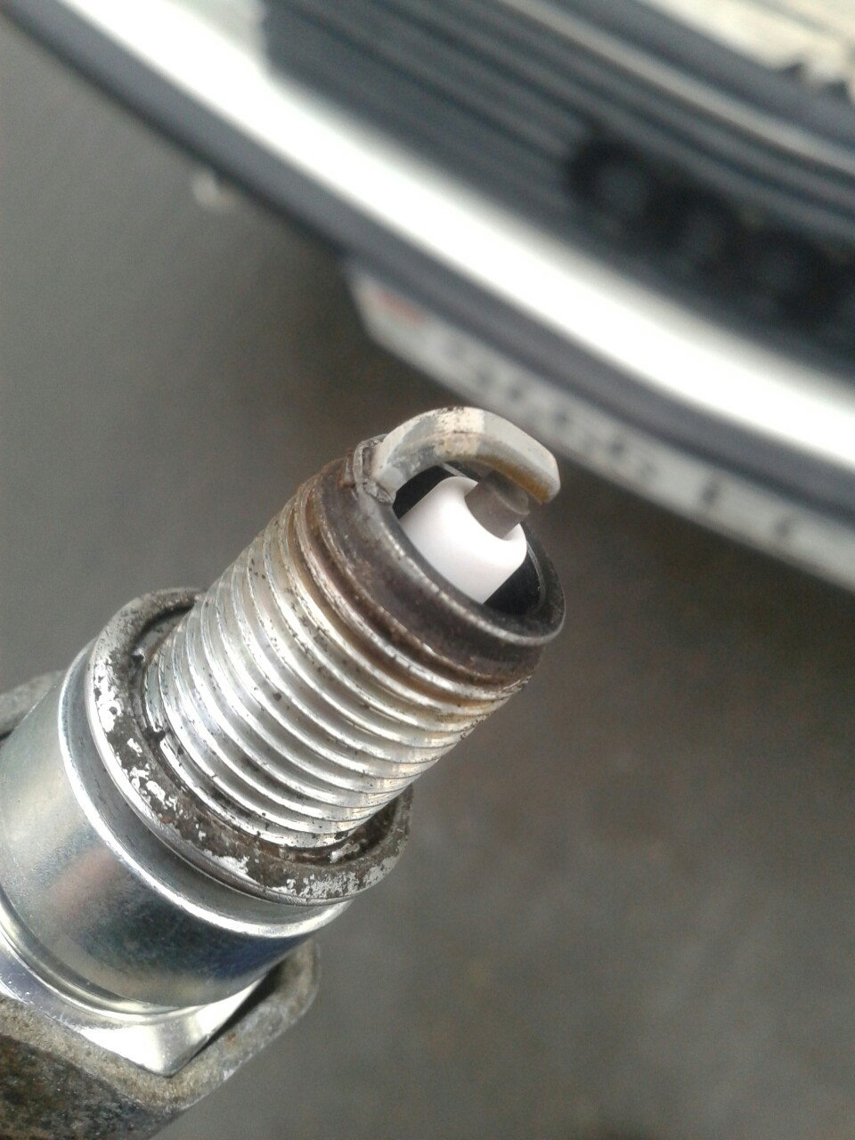

Фото свечей, думал может их льет, но они в порядке, проехал на них 200км наверное, может чуть больше. Выкрутил с 1 и 4 цилиндра.

была такая проблема Датчик Холла, в магазине брал 30уе фирма HUGO отзывы хорошие
Смесь бедная судя по свечам, у меня когдато была похожая история оказался в трамплере на датчике хола провод оторвался
Ну свечи мало отъездили, но с другой стороны да, они светлые. Все ведёт к датчику холла
А у тебя газа нет?
К сожалению нет…мысли возникли постпавить январь или уже на электронный впрыск перейти
Значит, просто смесь бедная, ртрегулируй инжектор и будет тебе счастье,
Это я и собираюсь сделать)
