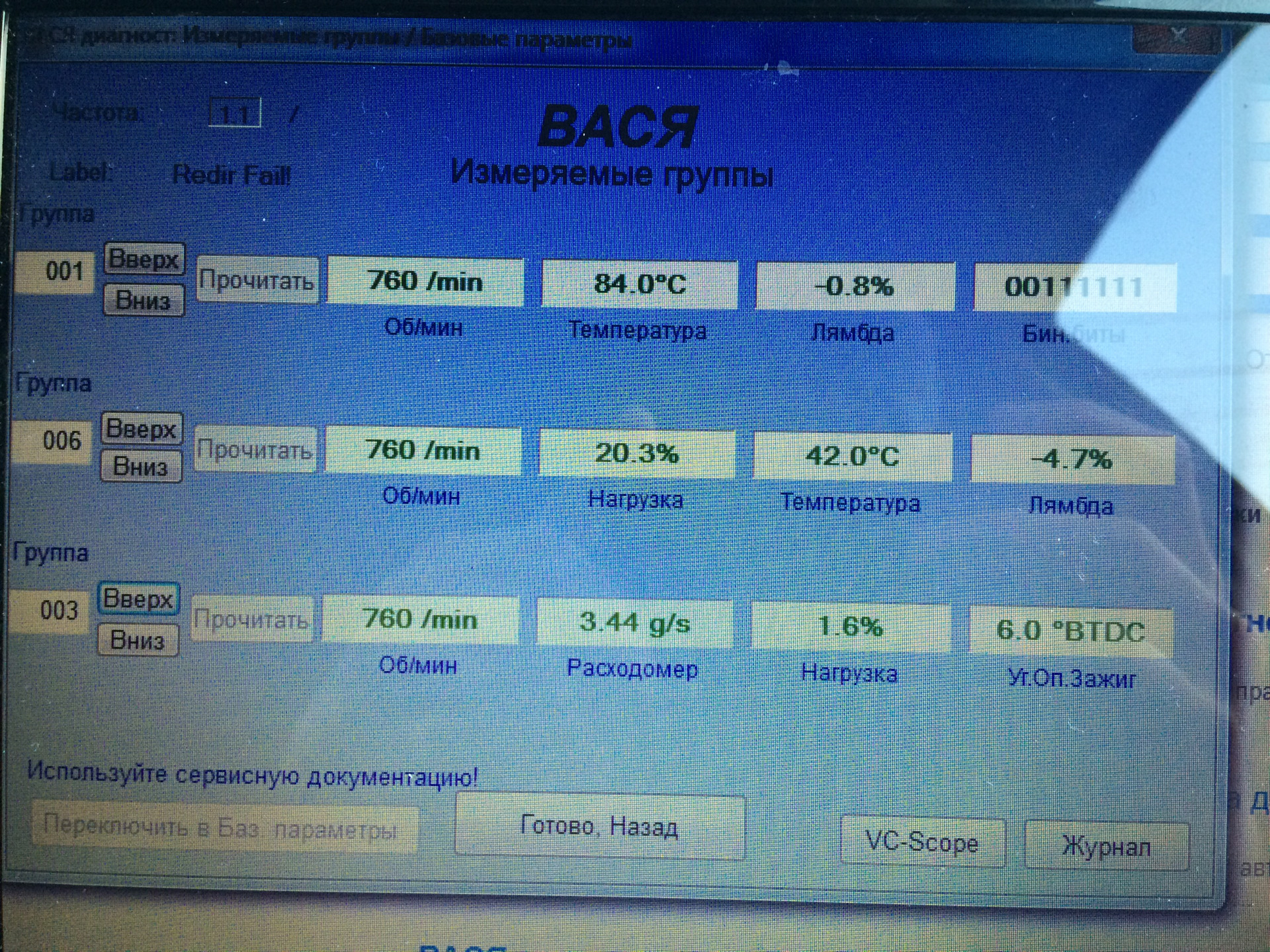

Пришла посылка из Китая, vag com (за 3 недели до Казахстана). Сразу подключился проверить кабель. Работает. Вот только лямбда, вроде первая, показывает разные цифры. Во первых скачет постоянно, в отличии от второй, которая всегда стоит ровно. Во вторых показывает по разному. Знаю что допустимо от -10% до 10%. У меня же обогащение получается. Вопрос почему.
Лямбда сдохла? Или как мне сказал автоэлектрик это не лямбда а дмрв. А другой что это не дмрв а дтож. Кому верить?)))

Зачем кому-то верить, если ты сам можешь посмотреть их показания?
Во втором случае отлично видно что ты сбросил ошибки, вместе с ними и топливные адаптации (32 группа). Оно там со временем подкорректируется и увидишь ты снова свои +- 10%. Это конечно не очень хорошо, но ничего критичного нет.
напряжение первой лямбды смотри и коэффициент лямбда ( он должен скакать около 1)
