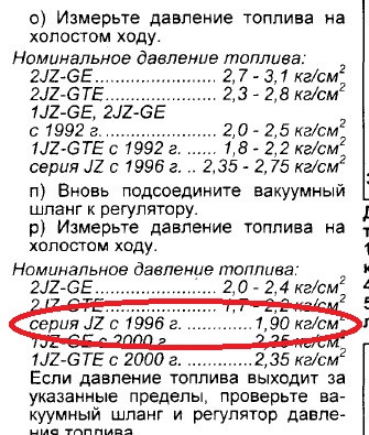

Куплю регулятор давления топлива каталожный номер 23280-46010 цена не маленькая, поэтому ищу б/у, прозвонил большие разборки, результат 0(((
На фото обведён красным…

привет, в связи с чем была замена?
Привет, менял уже методом исключения, т.к на горячую долго заводился
не мерил давление со старым и новым? у меня вчера на моем показало 3.2 на хх, но не держал давление после того как заглушили, вкрутили другой, тоже самое 3,2(под газом 3,8), но давление держит. Домой приехал, читаю мануал- должно быть вообще 1,9
Здравствуйте, нет не мерил
