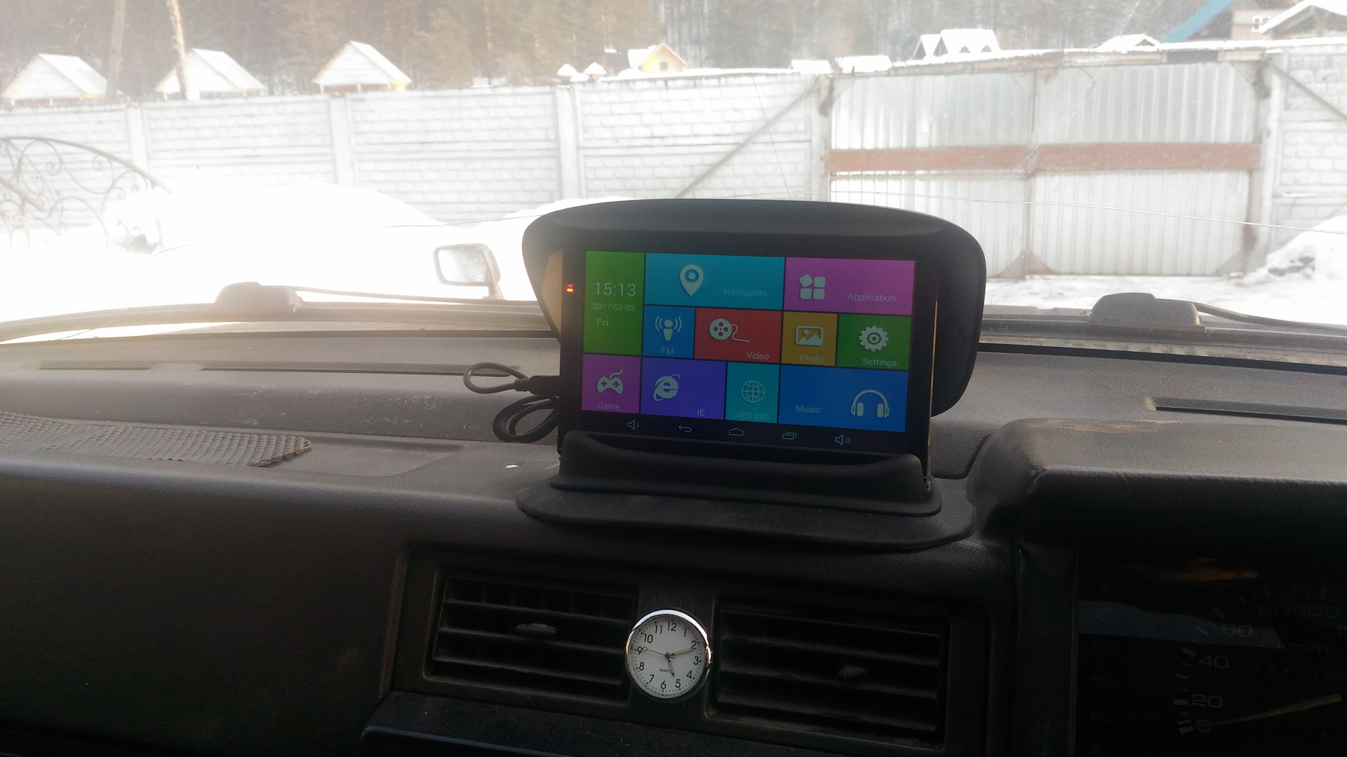

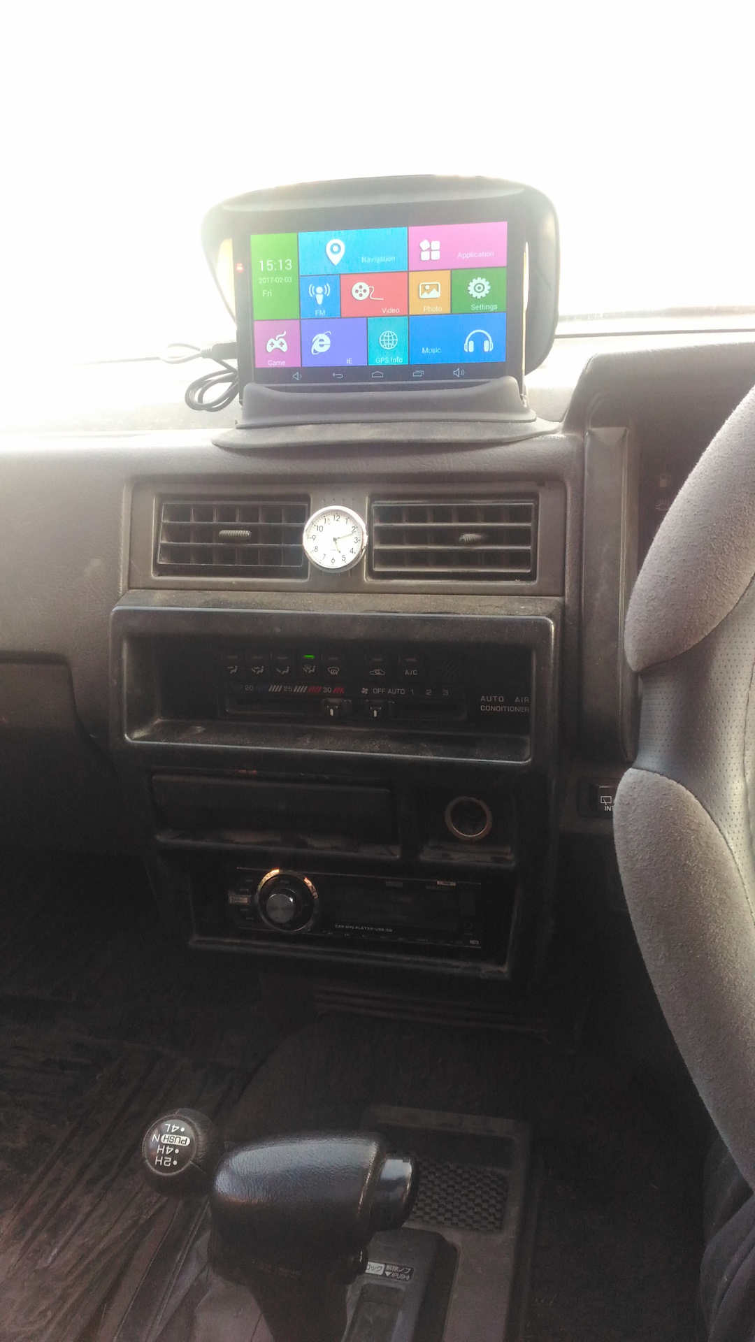

Наконец то поставил монитор с навигацией и камерой заднего вида! 2 месяца ждал пока от алиэкспресс придет.

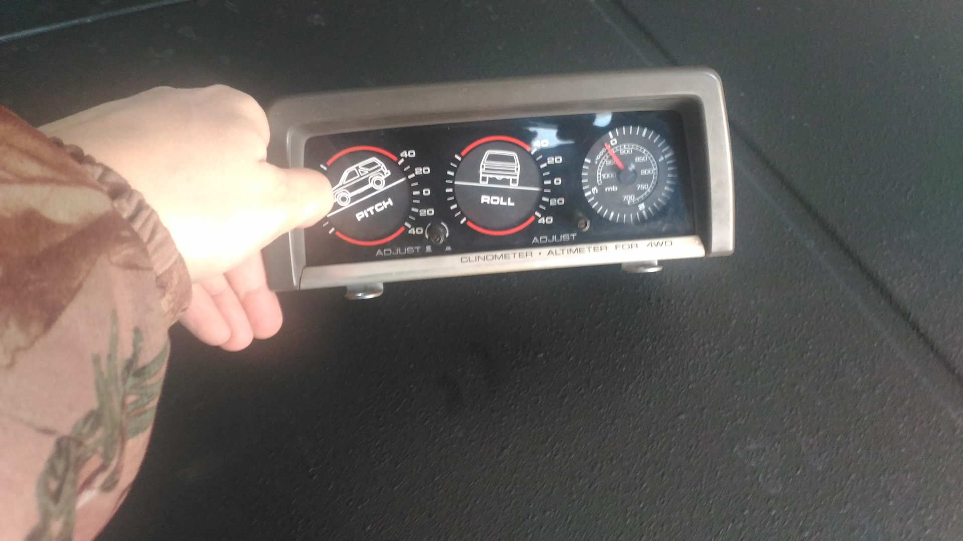

Снял родной Альтметр, к нему шла подсветка от габаритов, запитался от неё получилось очень удачно монитор включается, выключается вместе с фарами, 2 в одном и про фары напоминает и отдельного включения, выключения не требует. Обошлось в 4200 р. + подставка и гнездо USB 1100 р. Кому интересно вот ссылка кстати он подорожал (ru.aliexpress.com/item/7-…=2114.13010608.0.0.PAFBXY)

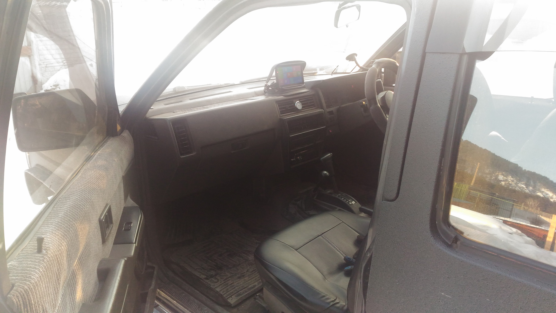

Да чехлы (экокожа).
У вас чехлы на сидушках? Салон у вас в хорошем состоянии смотрю.
Здравствуйте. Фото можно салона?
Что именно в салоне интересует?

Купил бы креометр, если продаете.Какая цена?

При таком расположении, боюсь будут летом проблемы с зарядкой планшета у Вас, у меня почти так телефон с навигатором ставится. Так вот летом, даже при включенном кондее, если солнце светит в лоб, телеф нагревается и перестает заряжаться, защита срабатывает. И если батарея к тому моменту не очень, то навигации — Ёк. Стоп машина, ждешь пока остынет, тряпочками потом накрываю разными. В общем, на постоянку надо какой-то экран делать от солнца. Я пробовал зеркальную бумагу, в стекле отражается, ехать не возможно, белая, тоже. Так что, накрываю темно синей тряпкой, но все равно, в жару сцука греется.
