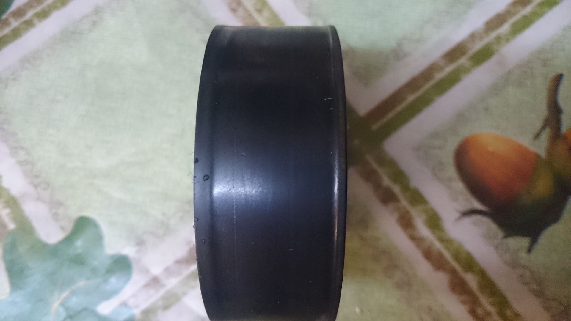

На днях произошла следующая ситуация: Поездил я по делам, и собрался ставить уже машину в гараж, как слышу, из под капота начал раздеваться какой то "дизелящий" звук.
Машину сразу же загнал в гараж и полез под капот смотреть что там шумит…
Сразу же подозрение пало на ролик, так как рядом с ним я увидел много мелкой металлической стружки, плюс наблюдался люфт подшипника и была выработка от ремня на самом ролике. Я скинул ремень и завёл двигатель без ремня…машинка шепчет:)
Решено было конечно сразу менять… Я обзвонил все магазины, в наличии этого ролика не оказалось…
Заказывать тоже не хотелось, очень долго ждать…
И тут мне на просторах интернета попалась информация, что подходит ролик от шеви нивы.
И тут сразу же. В первом попавшемся магазине автозапчастецй, я покупаю этот ролик (550) рублей:)
И комплект из 4х ключей, чтобы открутить ролик от каромысла.(ещё 840 рублей), на нужен Е20-24:)
Сам процесс занял 15 минут, старый ролик открутил, новый прикрутил и накинули ремень на место :)
Все работает хорошо :)
Ниже по традиции чутка фоточек:)
