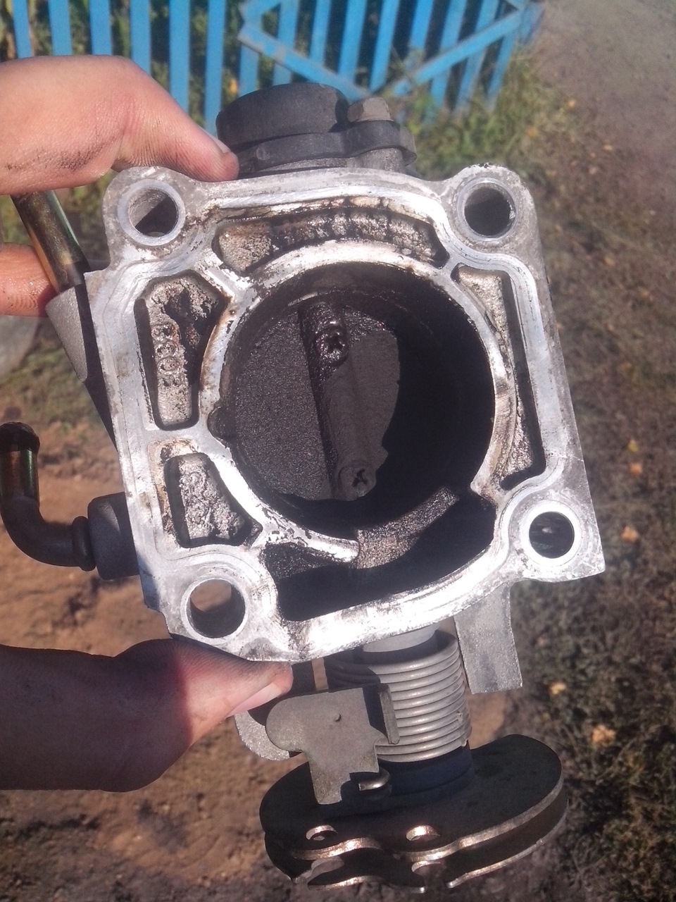

Добрый день коллеги! Результат на фото, фильтр — 150р средство для чистки карбюраторов около — 100р. Думал будет сложнее, например как с поддоном АКПП, но на деле все пучком. Управился примерно часа за 3 с перекурами и чайком. Всем драйв, и удачи с вашими любимцами!

Жуть какой грязный.
Из-за большого пробега или плохого бензина?
Скорее и то и то, но до меня по ходу ни кто не чистил. Я заправляюсь только на газпромах 95, за исключением выездов куда нибудь.
Прокладка дросселя не прорвалась?
Нет, все в норме!

Мда, грязнющий дроссель был…
Не зря почистил)

Почему то мне говорили когда чистишь заслонку свечи на помойку выкинуть можно да и масло в движке менять надо так или нет?
Х знает. Я после чистки свечи не менял в хорошем состоянии были, а масло хоть как осенью менять что через месяц-полтора я и сделал. Все ж зависит не только от хотения, но и от $ точнее Р )))))
Получаеться ты просто дросельную заслонку почистил а на заведенную не брызгал?
Как в инструкции типо завести и на 1500 оборотах брызгать
Не стал экспериментировать, просто снял по чистил и заменил фильтр. Внутри было чисто сама заслонка была как в гудроне.
Т.е. если на заведенном не лить а просто заслонку почистить полет норм будет?
И как чистил саму заслонку тряпкой протирал или побрызгал и дал просохнуть?
Если так то на днях почищу интересно просто кто нить до меня туда лазил :)
У меня в БЖ есть, но не совсем подробно описано. Снял ДЗ и самым дешевым средством для чистки карбюратора похожа на ВД с трубочкой тоже, опрыскивал в упор грязь сама отлетает, чистота идеальная. Глянь у меня если че на сайте здесь много инфы про это дело. Ни чего сложного в принципе просто я боялся первый раз лести туда вот и про возился долго.
Блин так просто на днях свои руцки коцки запущу в этот нехитрый агрегат :)
Тем более средство купленно давно люки моли для чистки карбюраторов но я боялся что свечи полетят на заведенную брызгать :) а снимаешь мне сказали там два шланга под антифриз идут?
Антифриз сильно льет? Неохото еще и антифриз менять :)
Ни чего не текло О_о ! Хотя у тебя может и по другому будет, в любом случае ни че страшного не должно произойти, при готовь на всякий случай заглушки на шланги и жижи для доливки и воздушный фильтр если у тебя он староват. После чистки не узнаешь свою повозку )))
:) фильтр совсем новый у меня недавно менял насчет заглушек мысль хорошая!
Блин на улице дубак в гараж неохото тащиться жду потепления :)
Скоро будет! Возмешся делать не успеешь замерзнуть )))
