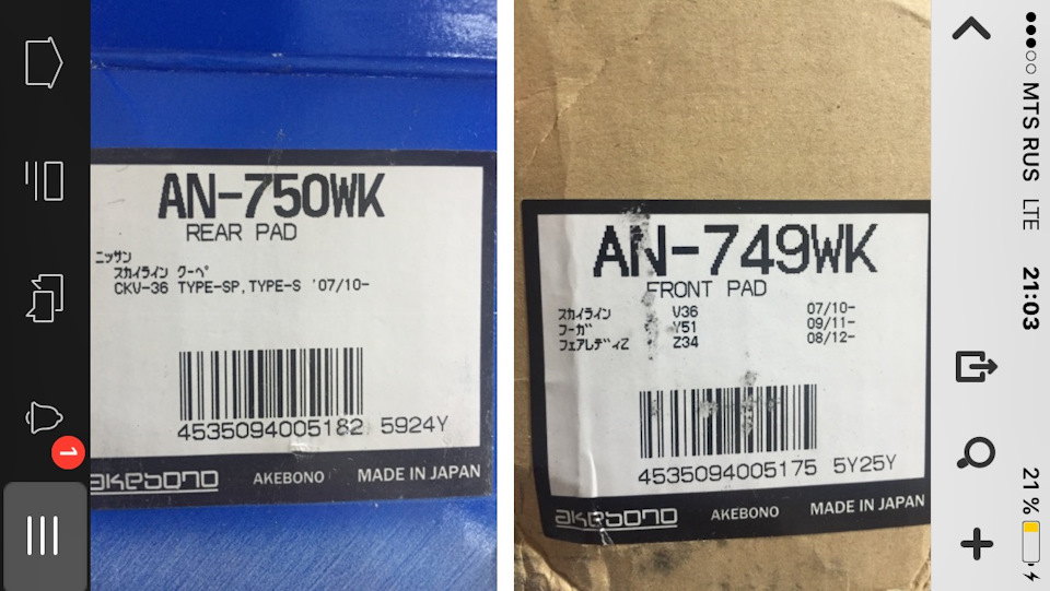

Рассказывать особенно нечего…Просто замена "штатной" тормозной системы на "штатную" тормозную систему.Приобрел:
Суппорта Akebono, диски перед FX50, диски зад G37, колодки Nissan
.Установку производил в одном из трех рекомендуемых сервисов. выбрал InfinitiLand из соображений "шаговой доступности" и цены… Проблем с установкой никаких не возникло, кроме необходимости установки проставок(адаптеров)…С чем ребята infinitiLand меня благополучно выручили…Отбойники под болгарку, т.к.большой роли они не играют… Кстати остались два передних отбойника от FX50… Если кому нужно…Ценники у официалов на них не детские.Ну а в остальном все благополучно.заодно, чтобы без дела не сидеть заменил крышку радиатора и крышку расширительного бачка, а также снял к чертям поломанные брызговики.справился самостоятельно.Фото не самого лучшего качества, сорри…
P.s.пока устанавливали Akebono приезжали ребята на FX тоже установить проставки…Говорят калейность теряется благодаря им. но я слышал, что возрастает нагрузка на ступицы и рулевую рейку…Незнаю…Может просто дань моде…

Трудно сказать…разницу при переходе с 2-х на 4-х поршневые (и соответственно тормозные диски большего размера) почувствовал только через 500км.и это не было что то типо ВАУУУ…просто чувствительно лучше…как колодочки притёрлись…суть в том, что их гораздо труднее перегреть…диски не ведёт после двух трёх оттормаживаний…ну и пару раз Акебоно меня уже выручали капитально…со стоком я бы точно влип в таких ситуациях…а с 1-ого на 2…не знаю…в любом случае будет лучше

Себе то же думаю проапгрейдить тормоза, уже купил на перед 4ех поршневые JBT. Надо с размером проставок определиться. У вас спереди какие поставили — 20мм толщиной? Как зазор между колесными диском и суппортами? Из арок не сильно в результате выступают? А сзади без проставок диск бы не встал или просто решили раз перед увеличили колею то и зад то же нужно?
Задние встают легко без проставок на оригинальные диски от 18'.Перед не встал даже на оригинал…А про летний комплект, что не встанет, я даже не сомневался.Там полки и ЕТ30. Кажется хватило бы и 15мм.Но решил не рисковать.Подогнали 20мм.Поставил.Зазор между диском и суппортом спереди около 10мм. Сзади чуть больше…Смысла ставить проставки только спереди нет… Даже просто не красиво…Колёса практически не выступают.Может пару мм.Вид +100500… Калейность пока не ловил…покатаем-посмотрим…
Значит возьму себе 15 на перед, а на зад или 15 или 20. Спасибо!
Такие ставили вчера ребята на FX50… Перед 15 зад 20.
