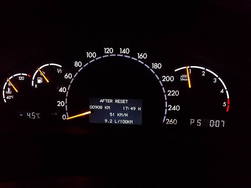

А термостат знамени — низкая температура двигателя, кроме того, что ты увидел уже сам, ещё и заставляет расходовать двигатель лишнее топливо. И это не закон физики, а настройки электроники. Думаю разница у тебя будет не менее литра.
Да, я тоже думаю, что расход топливо у меня от того, что движёк не прогревается. Всё таки 20 по городу многовато что то. По трассе, когда ехал домой в отпуск, получилось 9,5/100, а обратно в москву, почему то 10,5/100. Хотя не особо гружён был, но опять таки на подьём больше получается едим. Тоже самая разница в расходе было на ваз 2109, когда ездил домой и обратно.

у меня 500 крутящего, у тебя 315
У меня размер и вес S class, у тебя E class
Почувствуйте разницу в расходе топлива
И это зима на улице
Это по городу ?
С примесью трассы. Смотри среднюю скорость и время в пути. Чистый город был бы 10-10.2

У меня двигло прогревается только до 75 градусов, дальше не прет. По идее рабочая температура 87 градусов (порог открытия термоса).
По итогу картина та же, только эмульсии у меня гораздо меньше было
Это не порог, а температура полного открытия. Начало чуть раньше — типа 82
Не правы. Сегодня специально варил новый Behr. Написано 92 на нем. Он при 92 и начал открываться. Полностью открылся при 97-98.
