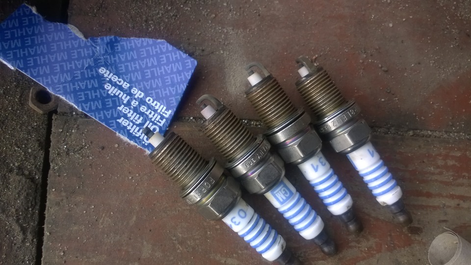

Выходные выделил на автомобиль

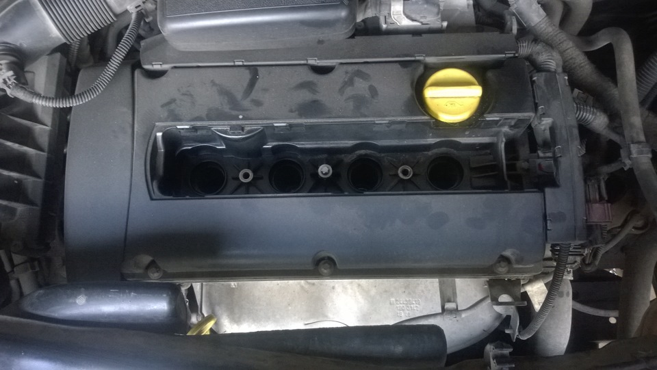

Заменил масло в двигателе, фильтра, свечи

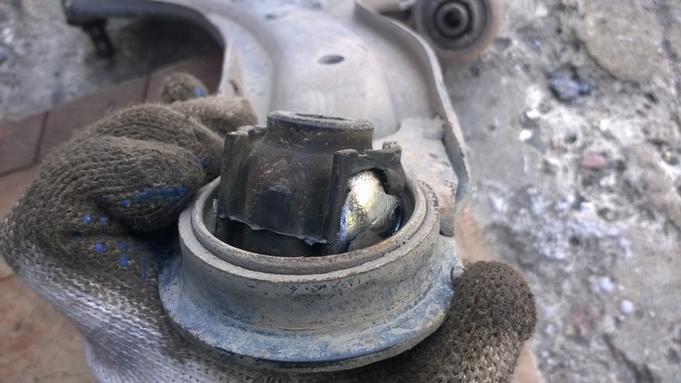

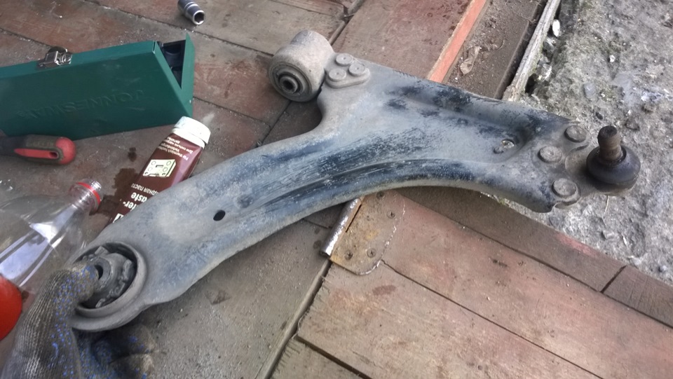

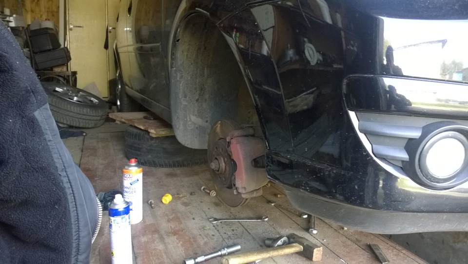

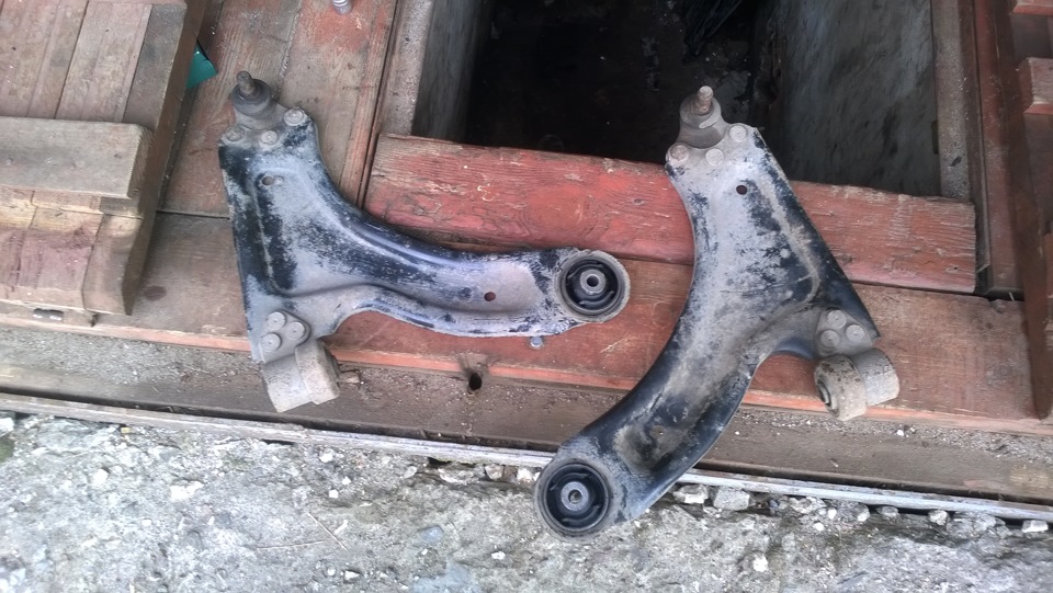

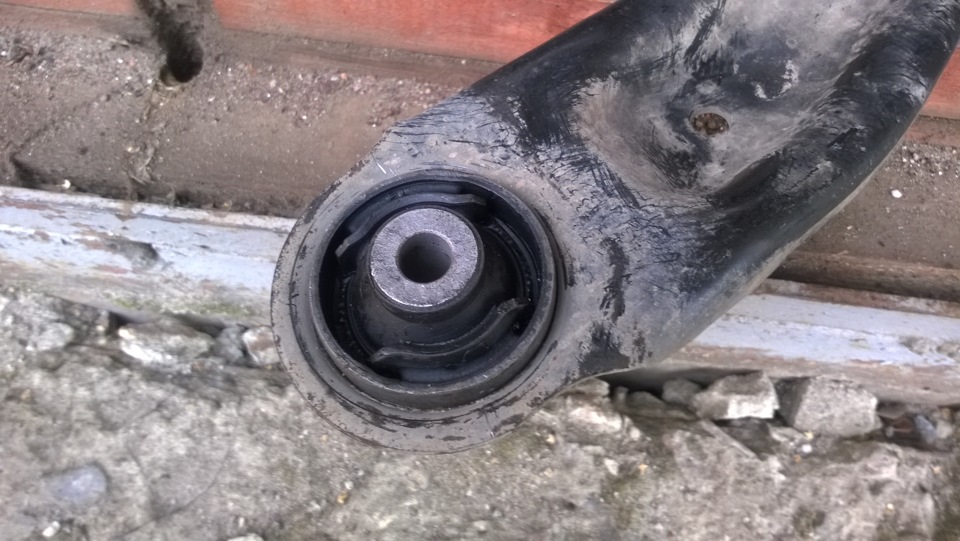

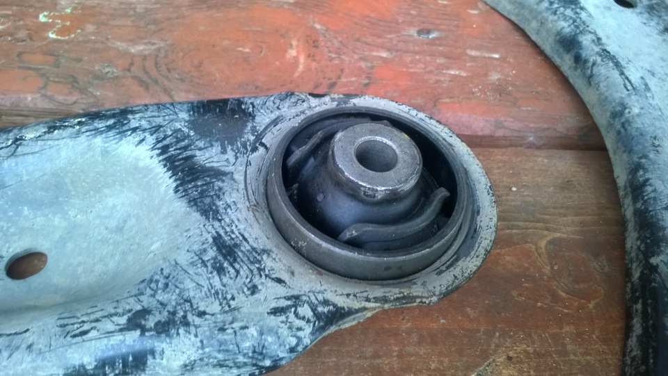

Заменил сайлентблоки в рычагах за помощь спасибо ChgCheshir и за поездку в магазин за дополнительным инструментом и поездкой с рычагами в сервис на пресс

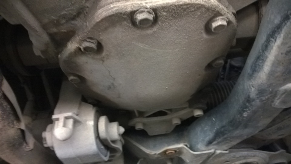

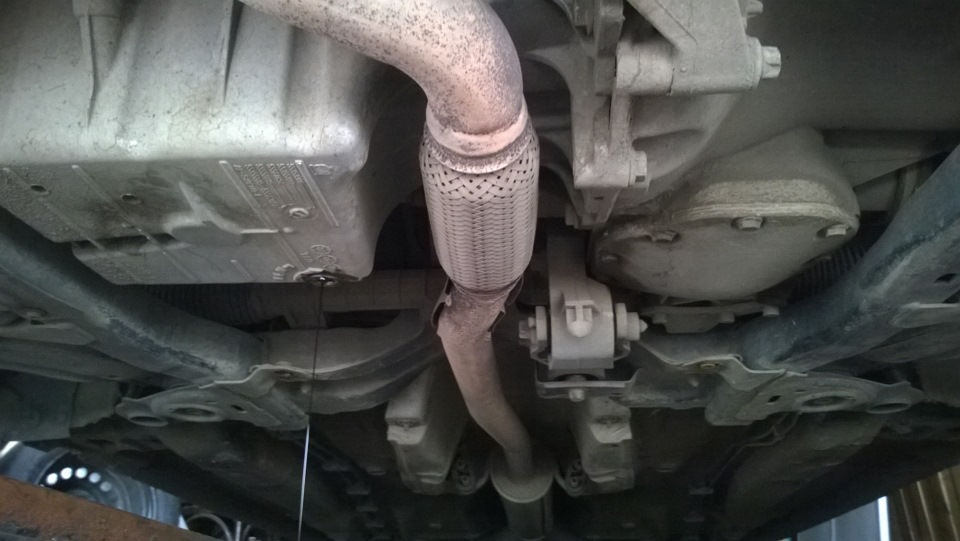

Заменить масло в кпп самостоятельно не удалось пришлось ехать в сервис 700р работа
после замены масла с добавлением ХАДО проехал около 160 км результат есть!гул уменьшается, ждем дальнейших результатов
Немного Устала передняя опора двигателя

Вот тоже вижу грамотную запресовку задних сайлентблоков передних рычагов, а то у себя снял и увидел картину, что какой то осёл их развернул на 90 градусов, получается что он не работал а изначально рвался. Хотя при покупке предыдущий владелец сказал, что их только что поменяли…
С заменой масла коробки я сам корячился))) не смог один болт открутить — который под подушкой, пришлось все кроме одного выкрутить и немножко на излом крышку взять… и сняв переднее левое колесо машину на домкрате наклонил… весело)
мне подушку не смогли открутить и в сервисе.масло старое доставали через гибкий вакуумный щуп.возможно там осталось граммов 50 старого

Привет а стуки были до замены сайлентов и в чём проявлялись
меняю эти сайлентблоки уже второй раз, стуки при проезде лежачих, и при повороте рулем туда сюда на месте идет стук, если вывернуть колесо и посмотреть на рычаг(попроси кого нибудь что бы рулем покрутил там все увидишь)
aleksej-78
положи перед колесом кирпич и попроси кого-нибудь машину на него накатывать, а сам на рычаг смотри, если сайлентблок порвался то рычаг будет на подрамник ложиться при накатывании, а на лежачих вообще удар сильный
Полностью согласен
Ну значит на подрамнике должны быть потертости?
на подрамнике потертостей нет
