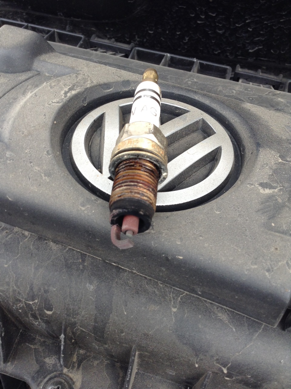

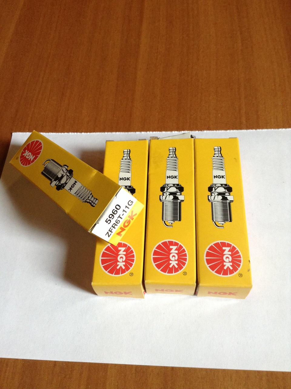

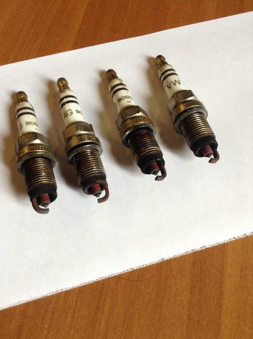

при холодном пуске машину как то подергивало и было несколько раз когда двигатель запускался только со второго раза, надеюсь замена свечей все решит)))
По характерному цвету диоксида свинца на них. У него проводимость довольно неплохая, поэтому у тебя были пропуски зажигания… Бенз у лукойла канеш неплохой, машинка прет, но вот дорогие свечи лучше не вкручивать, будучи ихним клиентом ))

Я недавно сменил масло и свечи, родные 30 000проехали на северском и башкирском бензине в перемешку, так же выглядели иридиевые!
Однозначно менять заправку…
Присадки =)
О как))спасибо)
Клиент лукойла, надо полагать? :)
И Лукойл бывает. В основном шел и бипи).А почему ты так решил?)
А ещё датчики кислорода, катализатор.
