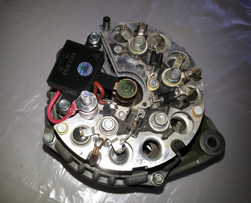

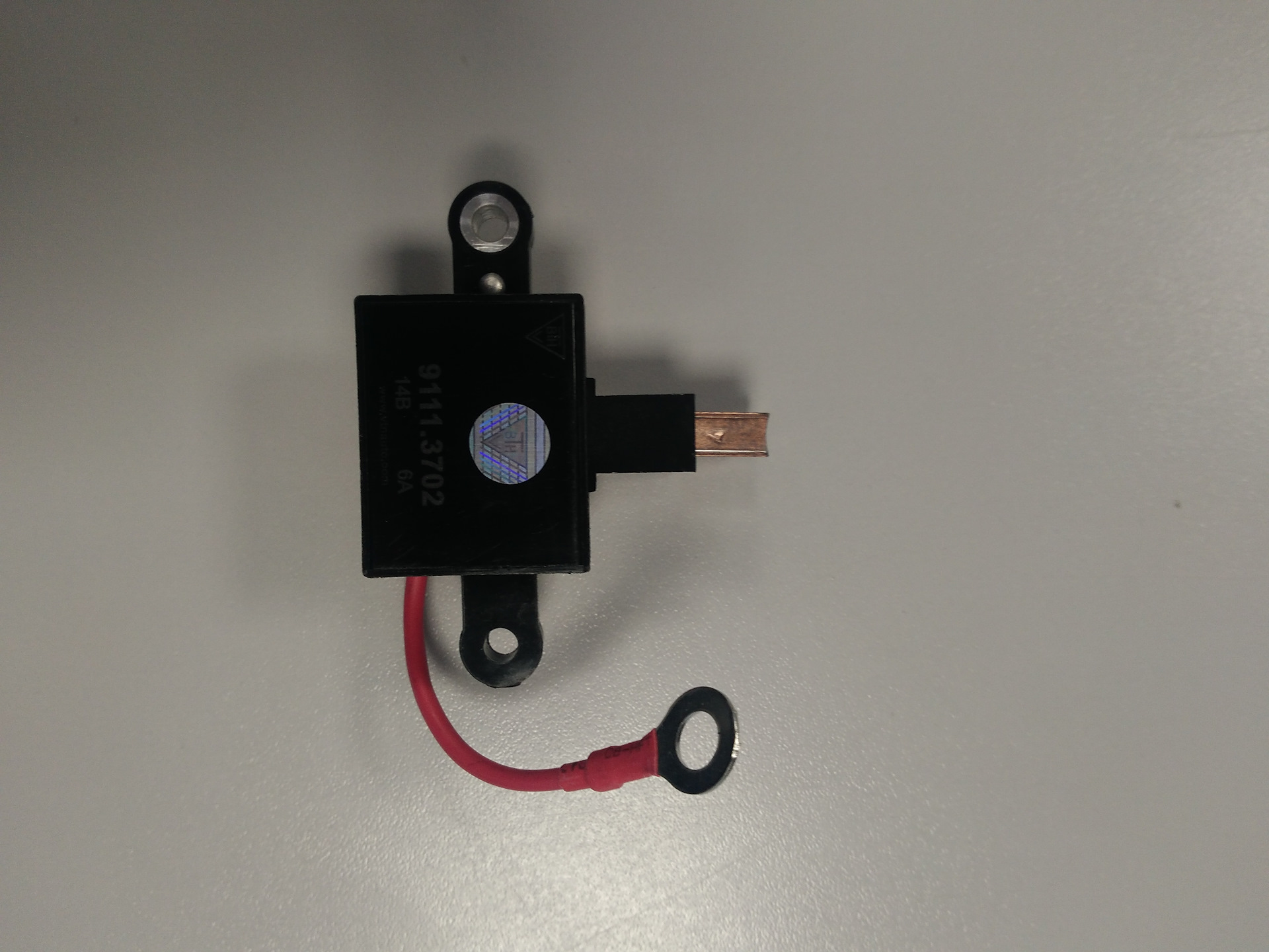

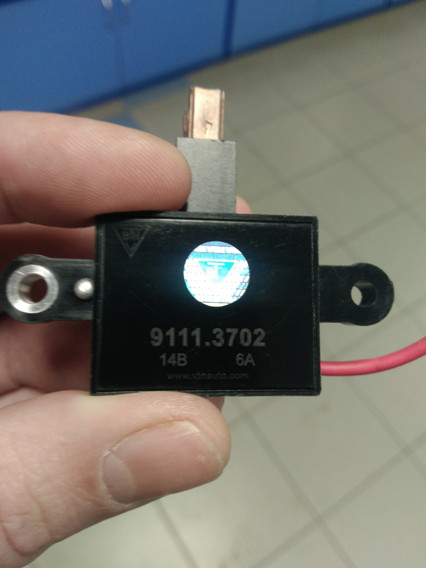

Все уже знают, а кто не знает, тот наверное уже сталкивался с просадкой напряжения на своем авто. Меня это тоже не обошло стороной. Пока был старый генератор и с напряжением было все хорошо. Купил новый, вот о нем есть запись в бж www.drive2.ru/l/5562712/, но его напряжение меня не радовало. Менял щетки на новые, но не помогло. Так проездил 2 года, возможно от недозаряда добил Акб. Хотел даже поставить 3-х уровневый, но что-то отзывы разделились пополам и качество исполнения у него вроде хуже говорят. Короче порекомендовали мне регулятор напряжения фирмы Втн, Украина. Регулировать, как у 3- уровневого ничего не нужно, он сам все регулирует, так сказать, с термокомпенсацией. Фото прилагается)))

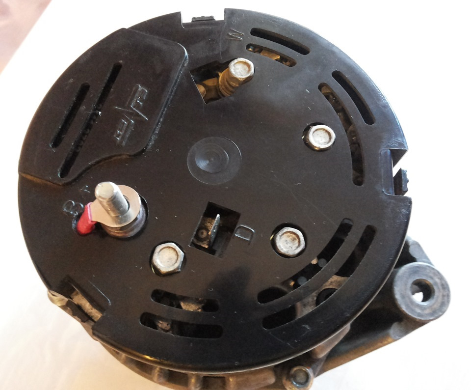

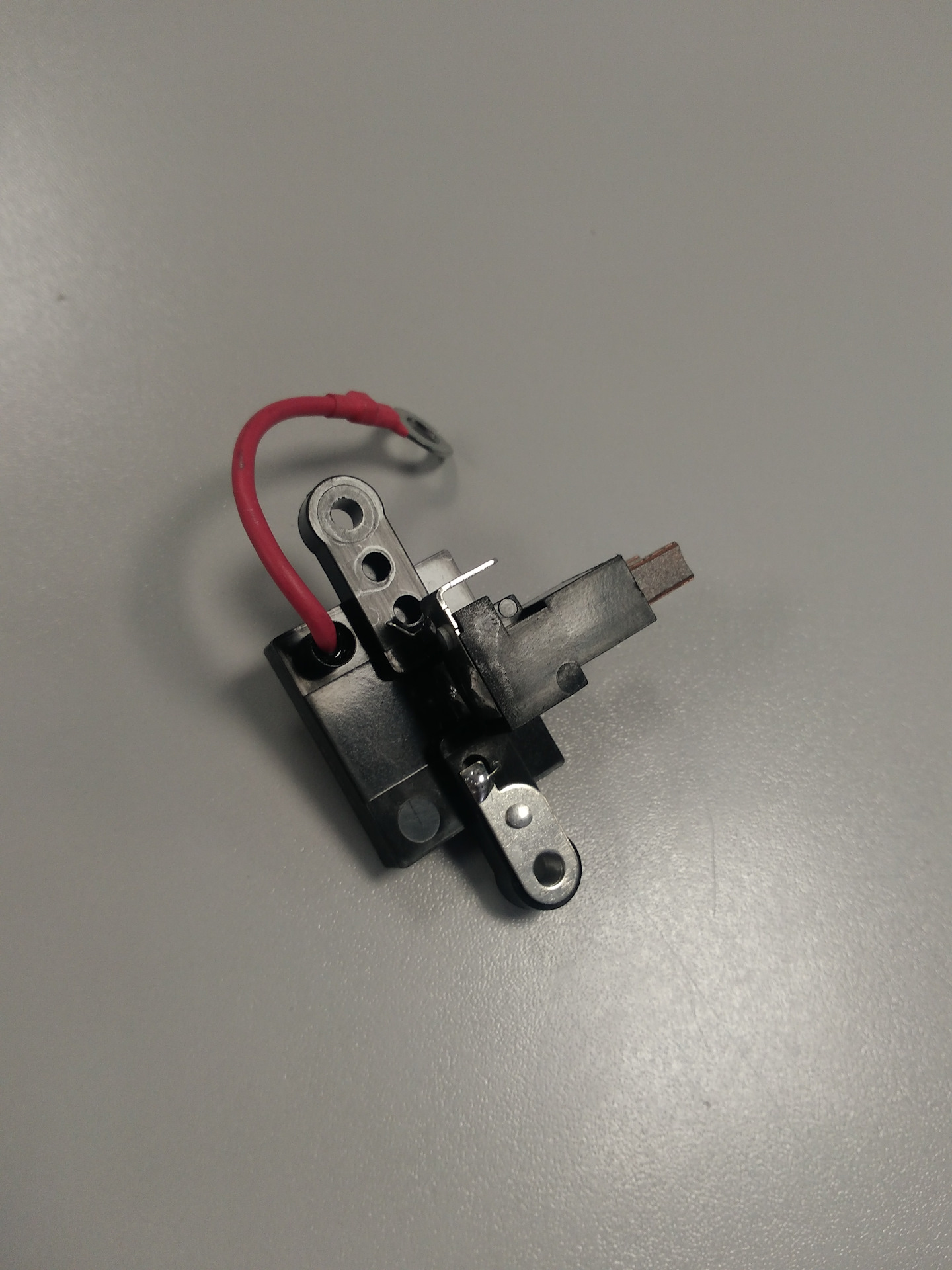

Ставится на место стандартного регулятора, переделывать ничего не нужно. Единственное, красный провод на фото, он вешается на контакт В+ генератора, вот как на фото ниже…
Дальше все собираем в обратной последовательности и замеряем напряжение.
Старый РН на хх выдавал:
без потребителей на холодную: 13,8-14В
прогретый: 13,8В
габариты, ближний свет, печка 1 положение: 13,3-13,5В, но может быть просадка до 13,1В
со всеми подогревами, туманка и т.д. : 13-13,1В
и это цифры уже с новым Акб, со старым было вообще еще ниже 13В.
Новый РН фирмы Втн на хх выдает:
без потребителей: 14,3В
габариты, ближний свет. печка: 14,2В
со всеми приборами: 14,1В
Показания замерял на клеммах Акб, приборка на 0,1-0,2В врет в большую сторону.

До 1996 года такие рн продавали но в другом корпусе. У нас этот рн стоит 550-750₽. Перед заменой рн советую снять генер, снять диодный мост и зачистить контакты соприкосновения, а так же заменить болт к которому + от аккум соединяется.
