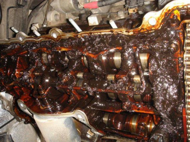

Привет друзья, ну вот чо сказать даже не знаю, решил возобновить блог, что случилось с машиной за это время — одна большая неприятность, клинануло двиг, задир вкладышей и вообщем труп.
От чего? Все стало понятно после вскрытия — почти пол года назад, при поиске причины разобрали с товарищем двс у него в гараже, что там был за звездец, жаль не могу показать, тк фоток не осталось — но погуглил и вот для примера, было там почти так же:
От чего же так? Долго не пришлось голову ломать, последние 50 тысяч были откатаны на масле ХХХХХХ не буду его писать, думали подделка, но нашел старую канистру и убедились что не подделка. Интервалы были причем не больше 10т км. Такие вот дела.
Из-за диких обилий кокса и шлама — началось масляной голодание, все каналы в движке забиты все закоксовано, от чего и задиры-клин.
Чото там чинить это уже было бесполезно, в таком состоянии машина была брошена на долго, не было ни желания ни времени вникать. Нужна была точка коленвала, и замена всех вкладышей + один поршень целиком заменить и отмыть конечно все это гавно.
Но, дело было сделано). И завтра постараюсь отдельный пост написать что вышло в итоге, во что вылелось и очень многое про масла, тему эту я изучил как никогда после этого события.

была аналогичная ситуация, когда долил литруху синтетики в полусинтетику . итог — свернулось масло.
И название этому маслу 90% лукойл
Неа, кастрол
Так напиши уже масло, чтобы другие на эти грабли не наступили
