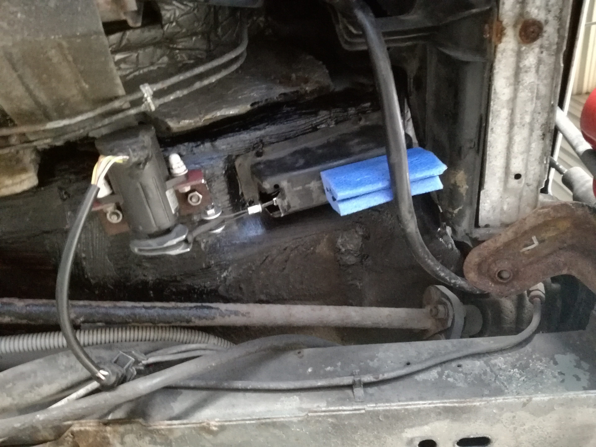

Сегодня сделал педаль газа и так как она у меня электронная, то как обычно пришлось кроить и рЭзать)))Саму педаль и механизм привода оставил родной, а вот сам реостат педали разместил с низу, соединив штатным укороченным тросом.Решение спорное, но у меня весь бус такой, поэтому и называется проект Альтернатива)Да в этом месте сыро, да электроника не любит влагу, но жажда отказаться от троса взяла свое.Короче все прекрасно уместилось над запаской, осталось только подключить провода.На установку педали ушло пол дня!

идея с педалью класс, покажи как на двиг это установлено? с этим понятно
Что показать?Не понял.
я о том что по проводам теперь от газульки на двиг приходит напряжение, а что там на самом двиг, как это всё работает, (механизм троса то на прямую сейчас нету) вот что интересует, что на двиг установлено, что приводит в движение газульку на двиг
У меня двс от Б5 пассата(буквы АФН).Там электронный газ, да и вообще много чего управляется ЭБУ.Гугли.
