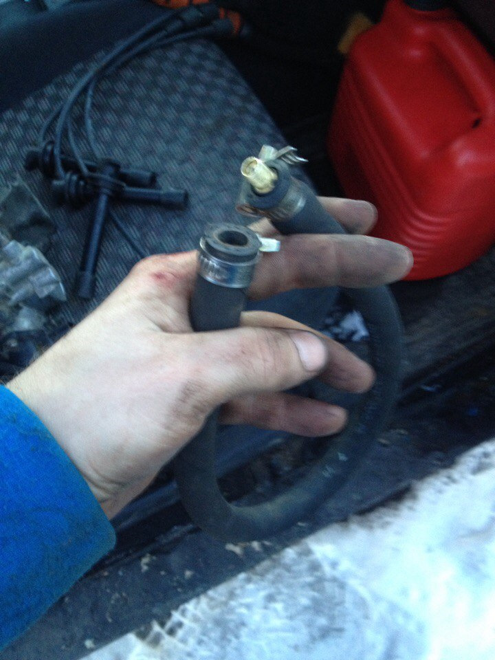

Собираем следующую конструкцию:
С одной стороны шланг заткнут соском с нипелем (обжато хомутом) с другой пока свободный конец. Как пользоваться этим чудом:
В шланг наливаем аккуратно бенз и затыкаем форсункой. Получается, что с одной стороны шланг заткнут нипелем, с другой форсункой. Все обжато хомутами. Внутри бензин. Далее шланг кладем (или подвешиваем) над баночкой форсункой вниз и надеваем клемки с проводками на форсу. На нипель надеваем обычный компрессор и накачиваем 3-4 атм. В виду малого объема шланга, это происходит практически моментально. Далее подаем 12В на форсунку и смотрим как она распыляет. Конечно, таким образом замерять производительность не получиться, да и промыть тоже. Но можно понять распыляют форсунки или "сцут". У меня сразу стало все ясно. 2 форсунки живые, 3-я немного подсывает, а 4-я вообще не распыляет. Просто льет в 4 струйки. Все стало ясно — 2 форсунки под замену или чистку. Дальше стоит вопрос: Ультразвуковая чистка или замена? Чистка вообще не вариант — поскольку на всех форумах пишут примерно одно и то же. Или не помогает вообще, или помогает на 1,5-2 тыс км, а потом все заново. Решено — меняем и при том весь комплект. Вопрос следующий, а где взять форсунки на G16B? Оригинала нет, есть "как бы аналог", но никаких гарантий, что подойдет. Плюс цена по 4-5к за шт (20к за комплект o_O ). Еще вариант — контрактные форсунки примерно за 4-5тыс за комплект из Японии. Но это "кот в мешке". Может навсегда забуду о проблеме, а может приедут такие же как у меня.

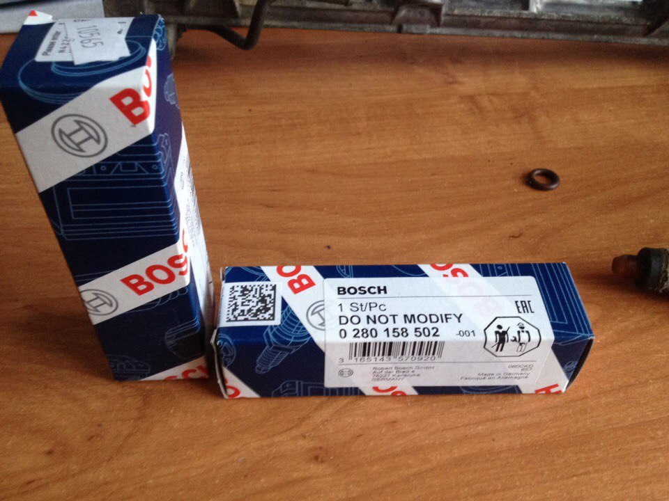

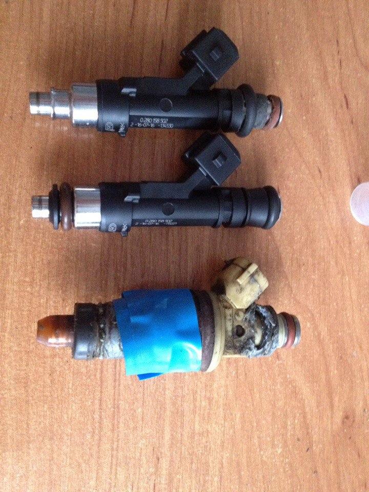

Народ на drom.ru неоднократно писал о том, что можно вкорячить форсунки от ВАЗа (Siemens VAZ DEKA 6238). Они имеют похожую производительность в 132 куб.см/мин, которую при необходимости может скорректировать ЭБУ продолжительностью впрыска. Решено, будем ставить новые ВАЗ-форсунки. ИМХО: Лучше новые от ваза, чем 20-ти летний оригинал. Дальше полез курить форумы ТАЗов. В кратце: Сименс Дека 6238, это форсунки от 11-й 1,5 литра 16 клапанов. Стоимость одной такой форсунки — 1 тыс руб. Уже приятно, согласитесь. Но на форумах так же пишут, что на данный момент есть более дешевый заменитель с такими же параметрами от Bosch'а. А нам, колхозникам, чем дешевле тем лучше. Купил Bosch по 800 руб за штучку.
На всякий случай номер — 0 280 158 502

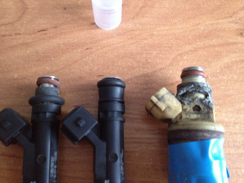

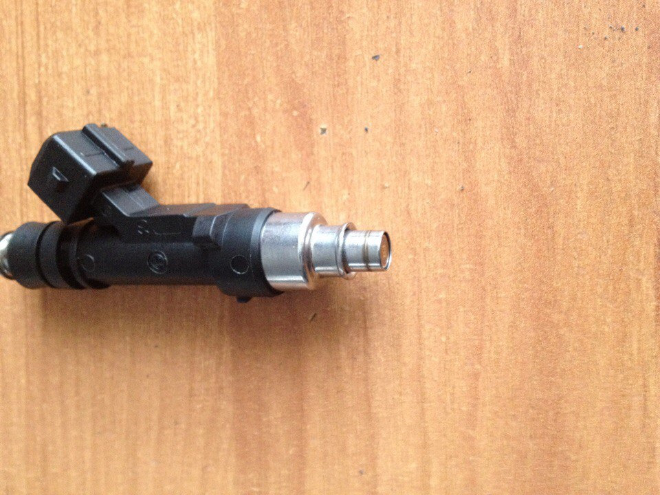

Далее нужно подогнать их немного по форме и размерам, чтобы они сели в рампу. Здесь ничего сложного. Просто срезаем лишний пластик. Можно хоть ножом, но я стачивал гравёром (типо чтобы аккуратнее). Еще снизу, в месте втыкания во впуск нужно срезать пластиковое колечко. Я просто воспользовался бокорезами, оно нам не понадобится.
Сравниваем 3 форсунки. Слева ВАЗ обточенная и с резинками на местах, по центру ВАЗ в СТОКе, справа вся в герметике и каком-то г@в… родная.

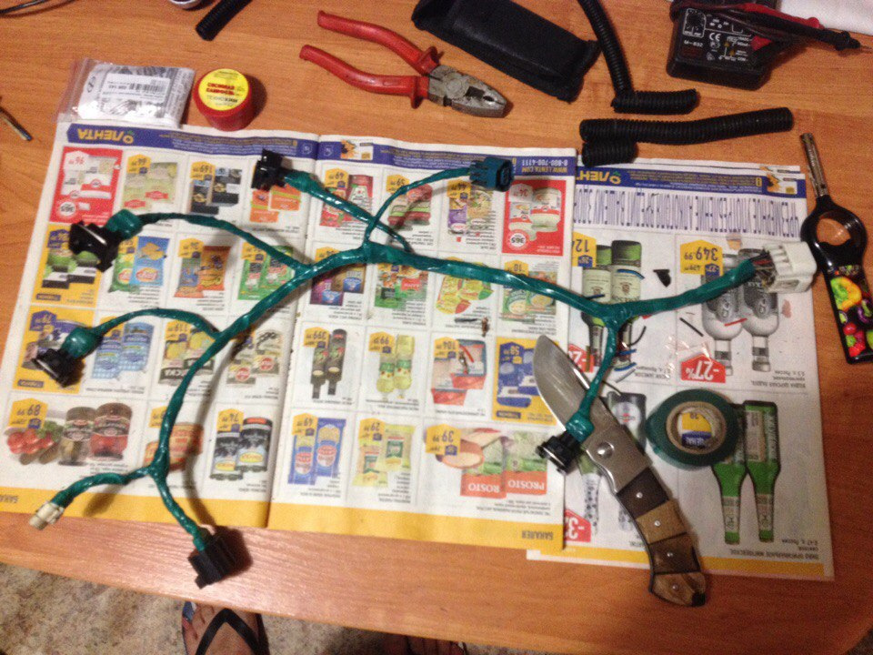

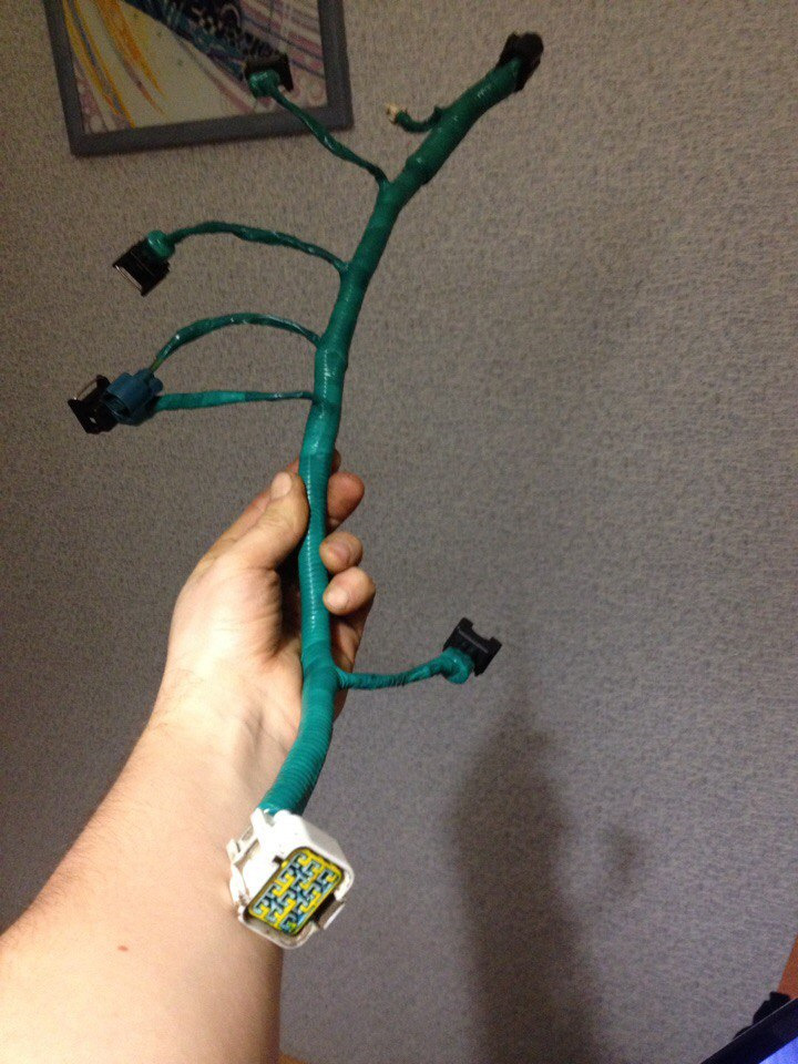

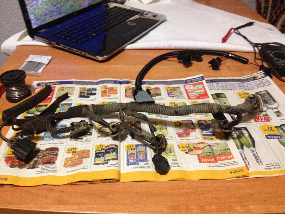

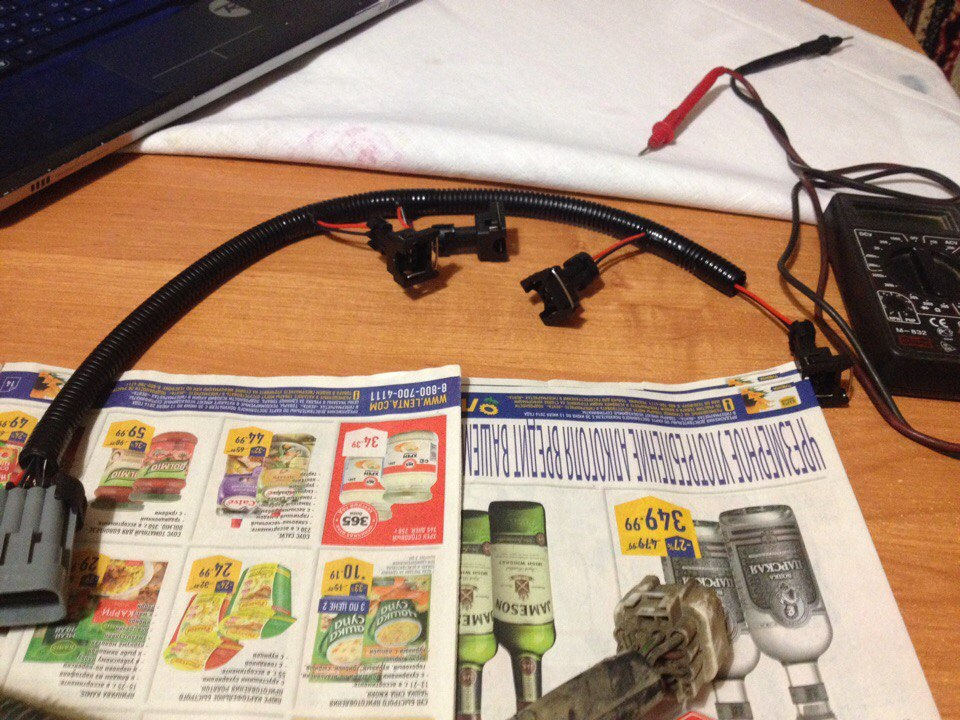

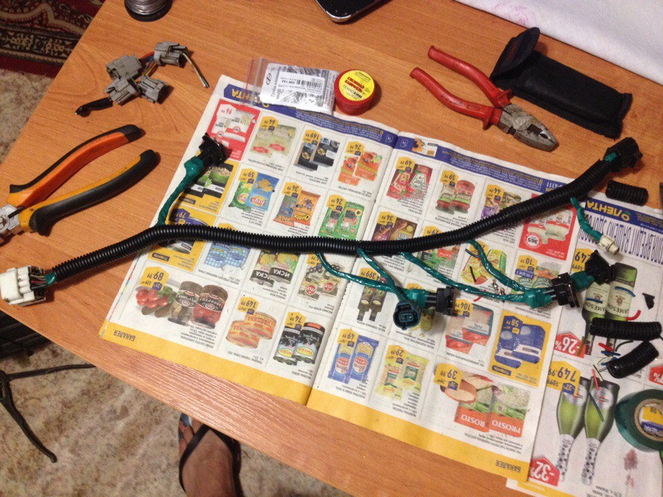

Вниз (во впускной коллектор) ставятся родные витаровские резинки, сверху внешние резинки черные от ВАЗовской и на самый верх в место "втыкания" в рампу родные витаровские (про них еще будет чуть ниже). Все, форсунки готовы. Следующий шаг — переделка косы. Тут все просто. Берем родную косичку, покупаем ТАЗ-косу за 200 руб и просто отрезаем родной штекер, припаеваем ВАЗовский и все эти соединения на термоусадку. Сверху косичку заматываем в стильную зеленую изоленту — готово.
Стоит сказать, что последний слой изоленты поверх гофры был лишним, поскольку коса стала дубовая и неохотно улегласть на свое место. Далее все просто — собираем в обратной последовательности. Заводим — и О ЧУДО! Работает ровно, при открытии дроселя никаких провалов, только победоносное Врууууммммм---врууууумммммм!

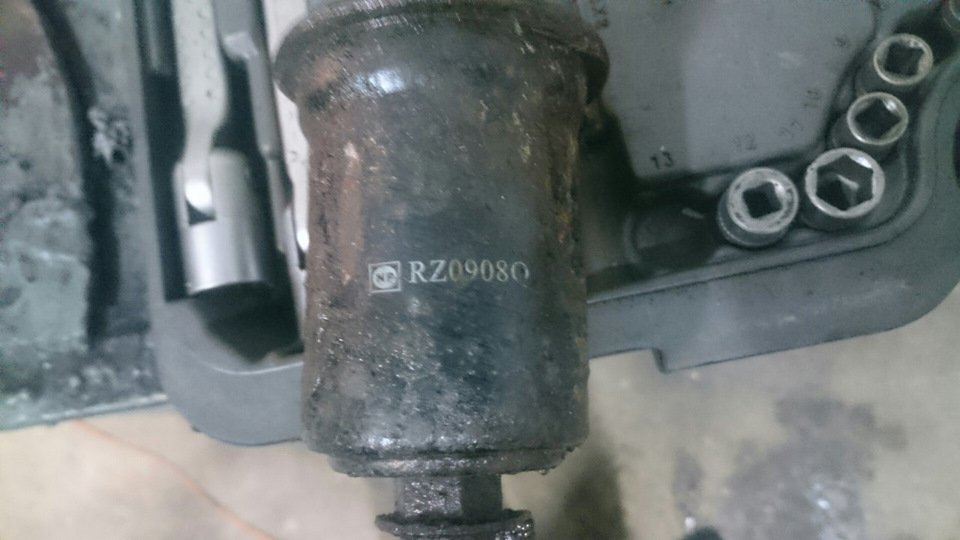

Очень познавательный материал. Я несколько лет назад тоже переводил мотор от иномарки на эти бошевские форсунки…Форсунок хватило на 20 тысяч км а потом они стали ссать(((( Повезли их на промывку где мастер нам показал старую конструкцию Боша (во входе в форсунку стоит сеточка) и новую (где нет сеточки) и объяснил что форсунки очень требовательны к чистоте…Старые ходят до 300 тысяч благодаря тому что вся грязь пробившаяся через фильтр оседает в сетке форсунки а новые зачастую летят на 50 тысячах и неремонтопригодны(((.На старые(толстые зеленые) Боши даже ремкомплекты продавались…
хм… Спасибо за информацию. Нужно подумать о дополнительном фильтре тонкой очистки)
Сам на днях менял фильтр тонкой очистки. Под машиной столько грязи соберешь пока открутишь прикрутишь просто жесть…Пока меняешь фильтр можно в топливную кучу грязи занести…У меня фильтр походу никогда не менялся…Вот такой стоял. Я вот закупил Винса и хочу попытать счастье помыть форсы на машине)
У меня есть колхозно-технологический разрыв топливной магистрали под капотом перед рампой. Думаю это подходящее место для допоониленьного фильтра. Относительно чисто и всегда легкодоступно.
Я уж тоже думал про фильтр под капотом))) Идеальное место))))
