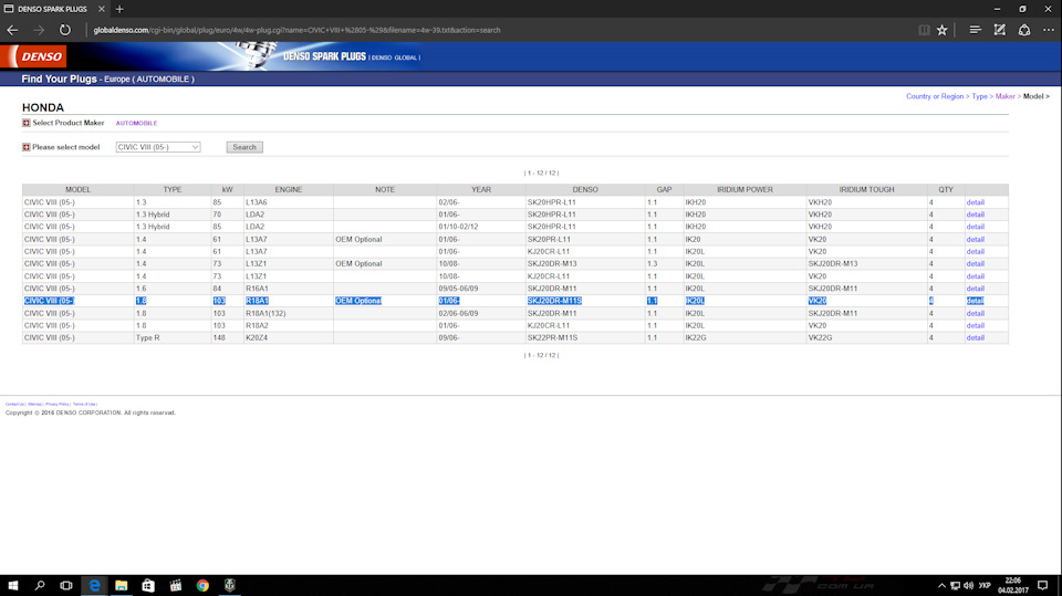

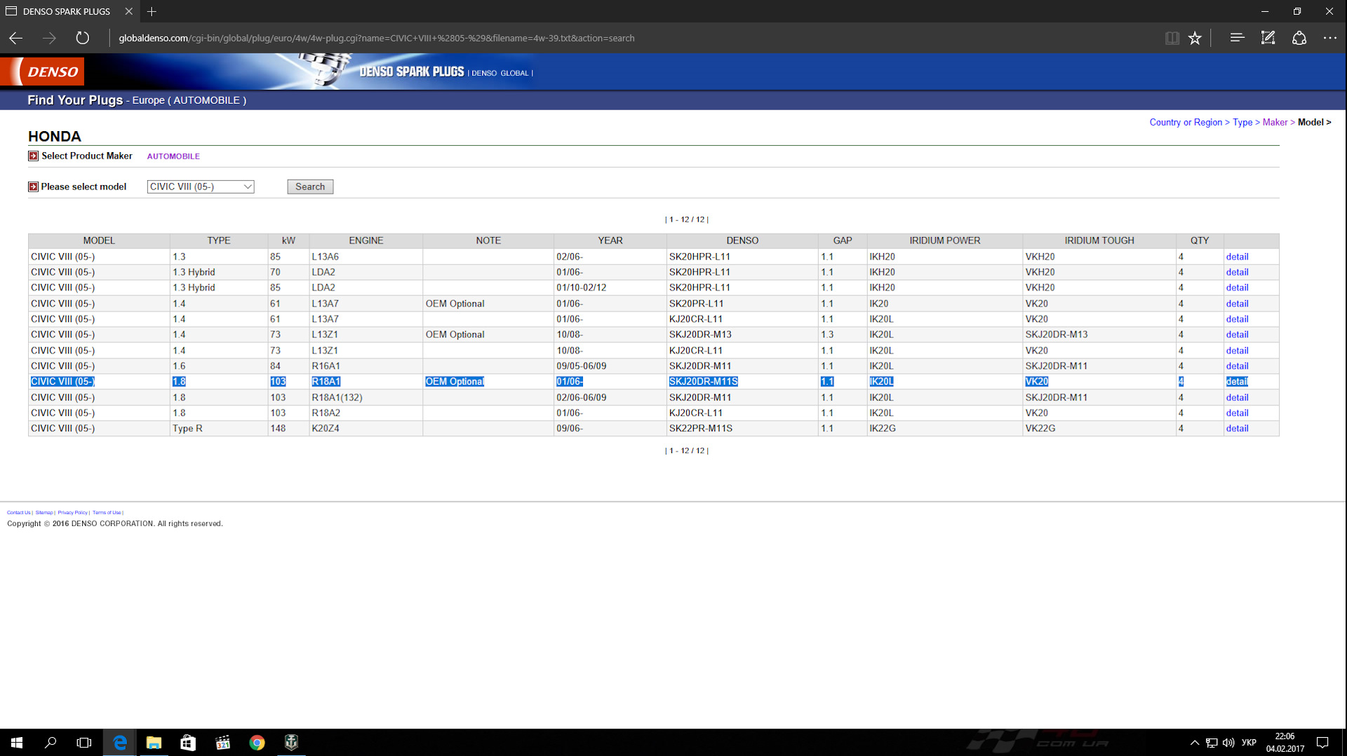

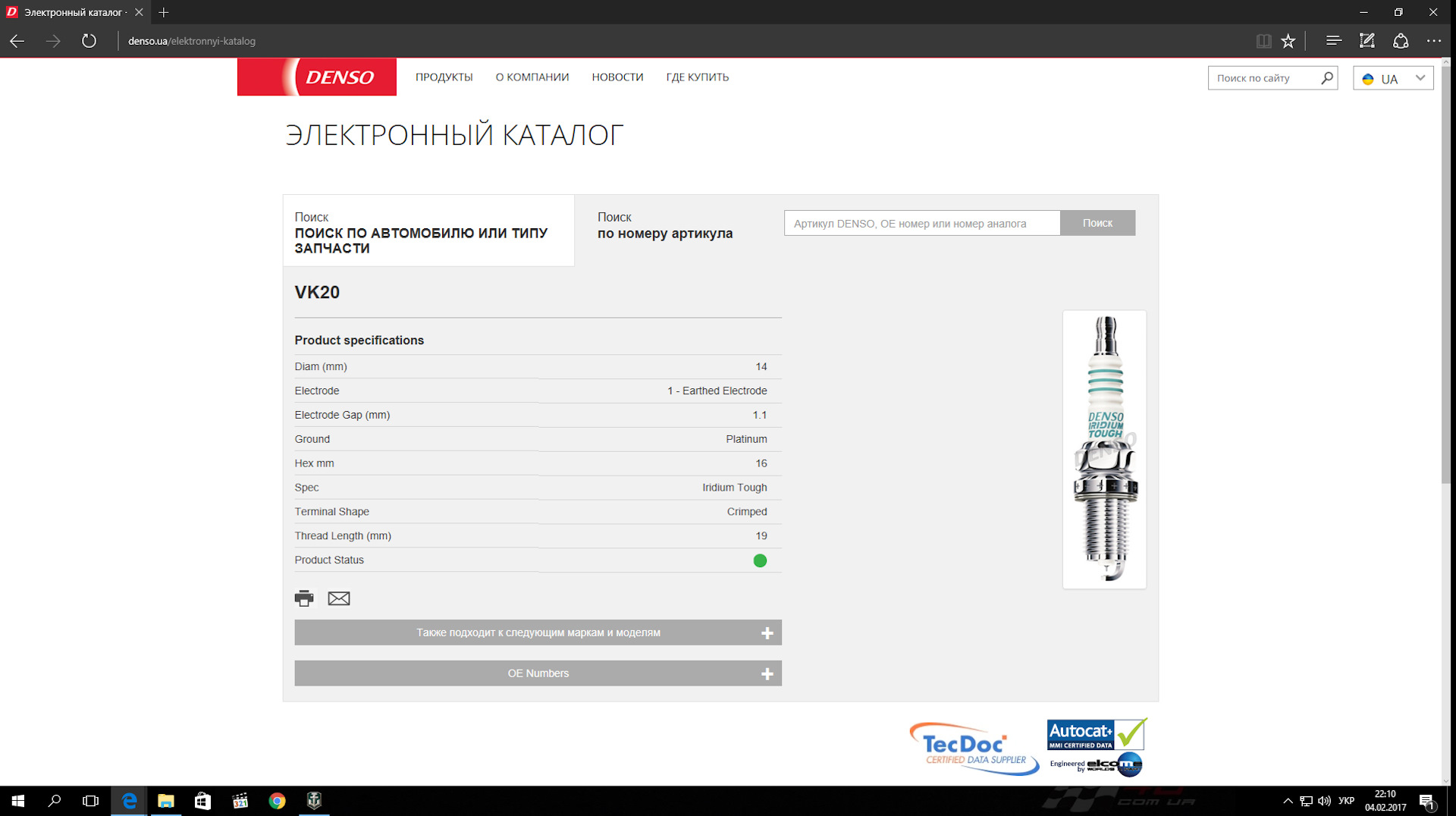

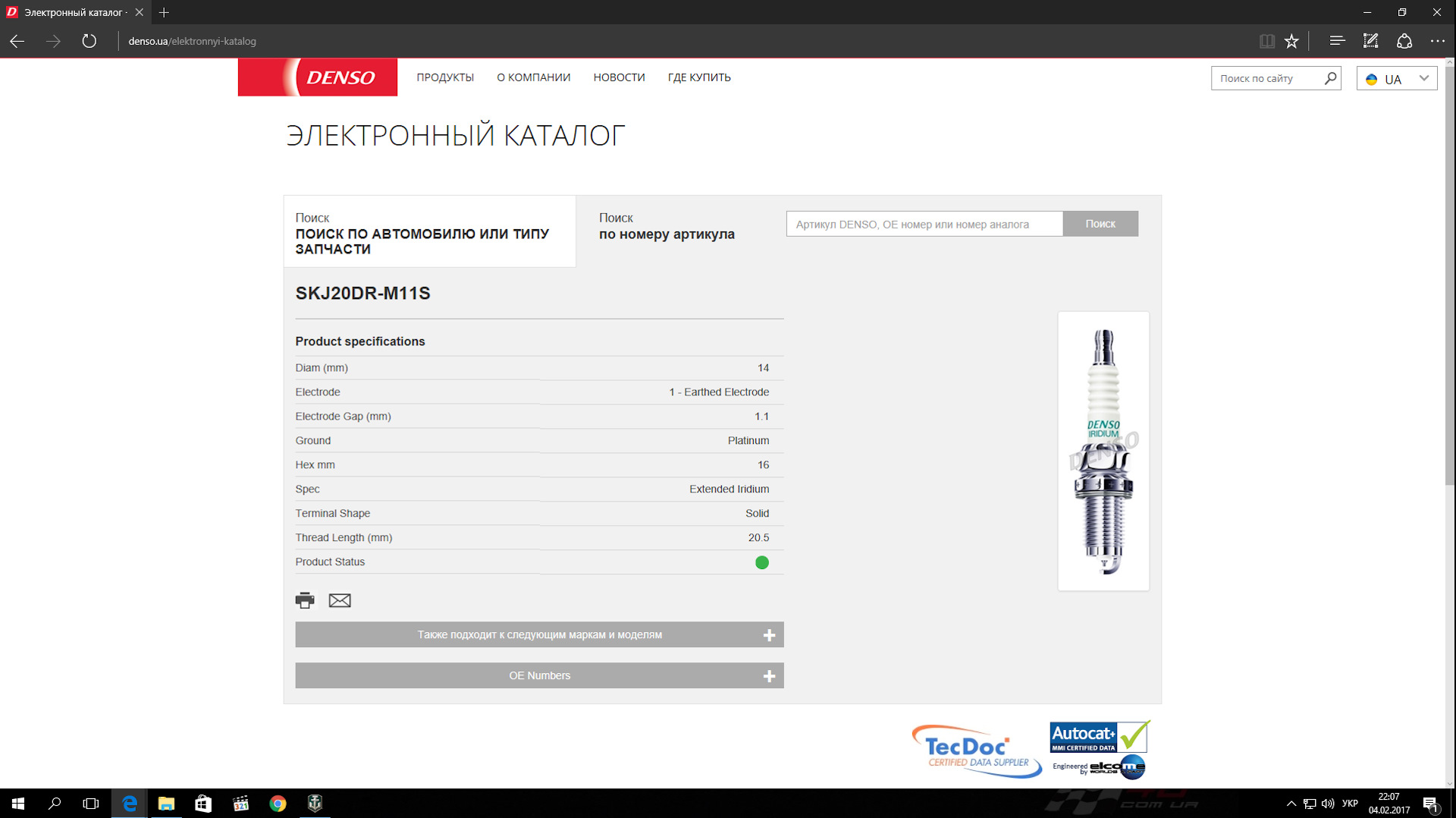

При поиске на exist этих свечей выдались заменители от Denso — Iridium Power и Iridium Tough. Полез на сайт Denso и нашел такую информацию
Запчасти на фото: SKJ20DRM11, VK20

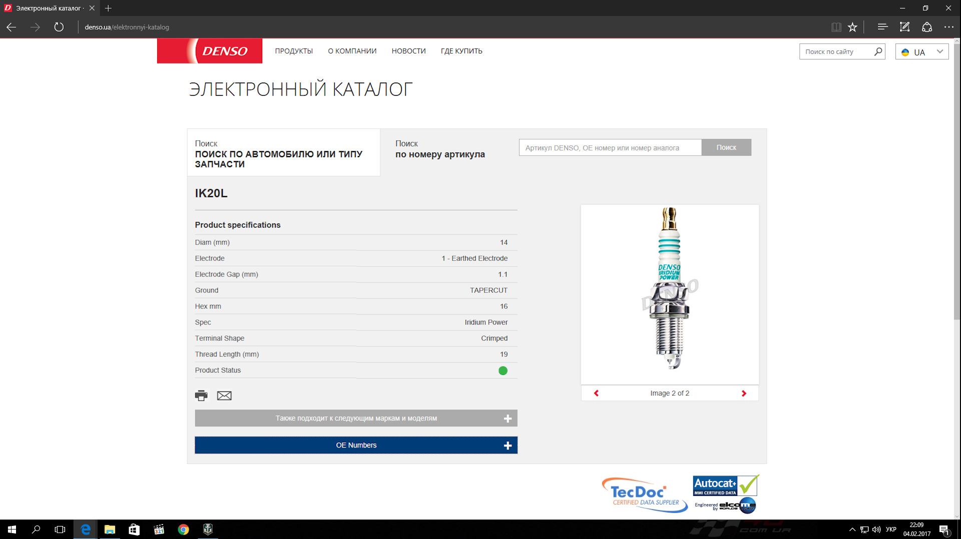

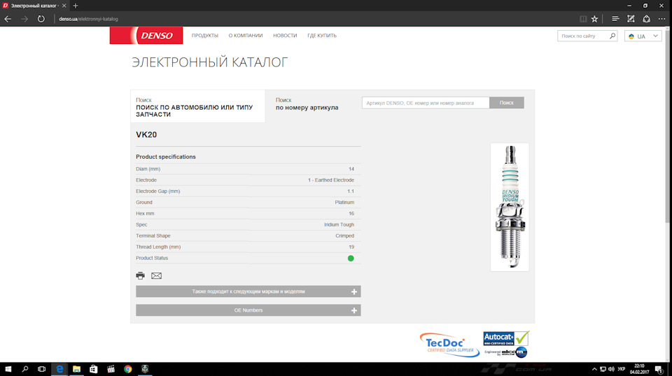

Там же на сайте взял инфу по этим заменителям
Как Вы могли заметить есть отличия как по материалам так и по длине самой свечи. Так вот вопрос — кто какие свечи ставил? Почему? И какие лучше использовать?

отличия есть, я об этом писал. Оригинал длина резьбы 20,5 заменители 19. Также отличаются формой наконечника и материалом. В том то и дело что отличия более чем существенны, поэтому и спрашивал. Может кто ставил? Если ставил, то как ведет себя авто?

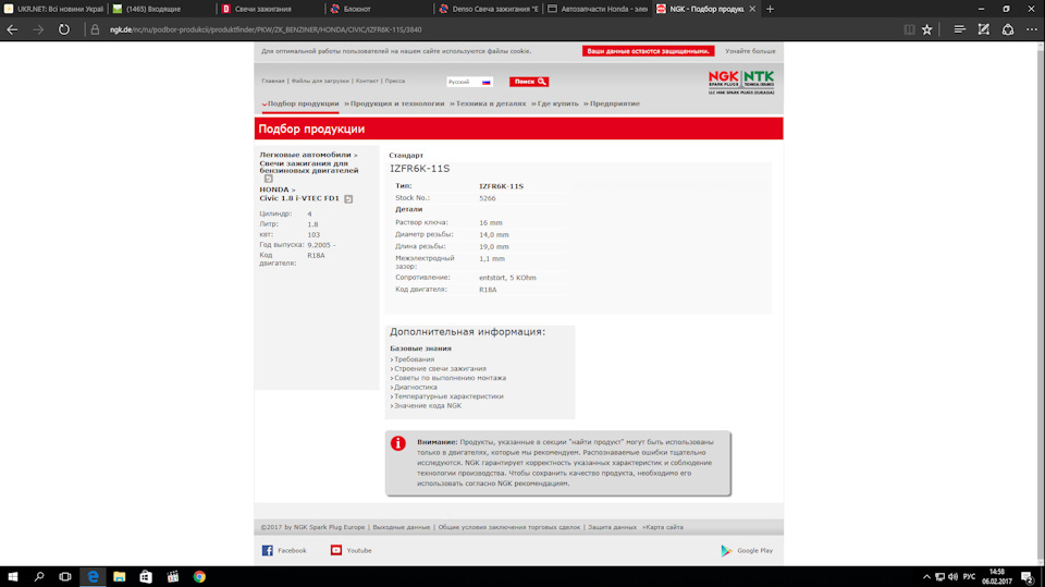

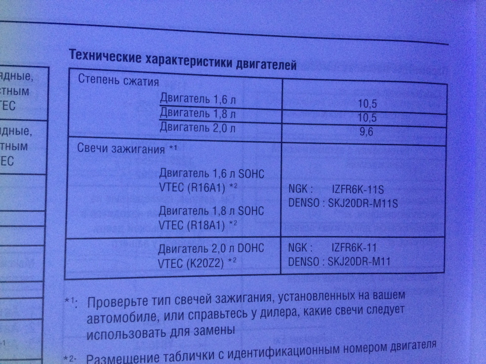

По NGK слышал, но в инструкции, которая была к машине, как видно из первой картинки, NGK только на двигло 1,6 и 2,0. На 1,8 только Denso.
Встречал инфу в нете, что в коробках оригинальных свечей есть как NGK, так и Denso. При поиске столкнулся с тем, что электронный каталог выдает каталожные номера номера на свечи: 9807B561BW (NGK) и 9807B561СW (Denso). Номер для NGK — IZFR6K-11S. Так вот там тоже длина резьбы 19, поэтому и вопрос.

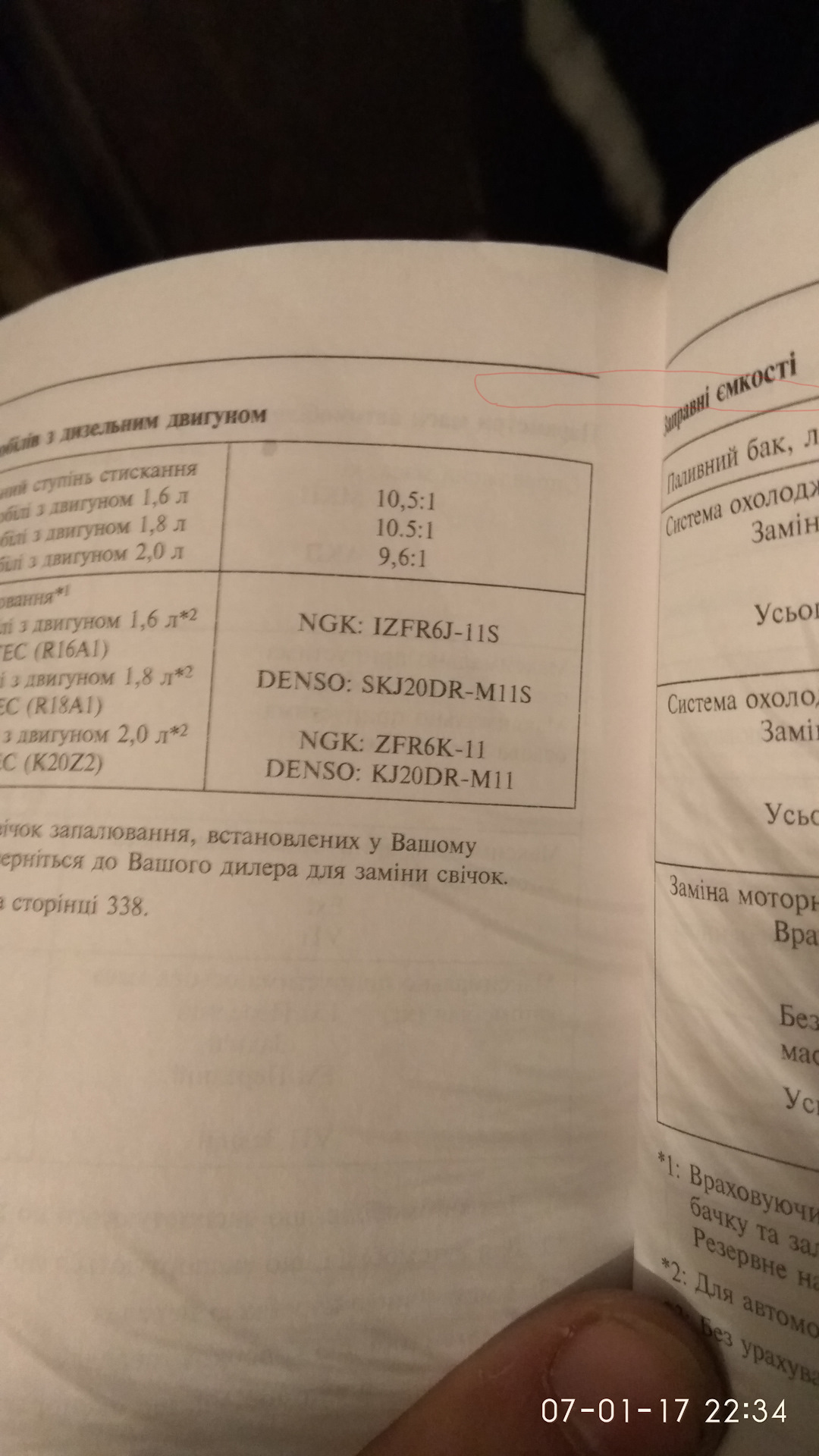

"Каких либо сравнительных данных не нашел." — я имел ввиду такие отличия) в сравнении. а то что у них разная длина резьбы это понятно. Ты сам начал отвечать на свой вопрос уже) какая страница книжки? сегодня у себя гляну
Сравнительные данные — это я о работе машины на разных свечах. Чуть позже буду в гараже, там инструкция, гляну страницу и напишу.

Стр. 342
Вот поэтому и вопрос задал, один одни ставил, другой другие, так и наскребем информации. А ощущения это чисто субъективно информация. Поэтому приветствуются все отзывы, дабы вывести некоторое относительно объективное мнение)
Что бы точно понять, что лучше а что хуже, нужно что бы один человек это все ставил) потому что когда разные, то не понятно. Потому что Сколько людей столько и мнений. У меня тоже самое в книжке.
Сейчас обратил внимание, что в книгах у тебя и у меня разные рекомендаци по свечам на двухлитровый. Вот и чему верить?
Так это двух литровые) 1.8 то одинаковые) верить нужно себе)
