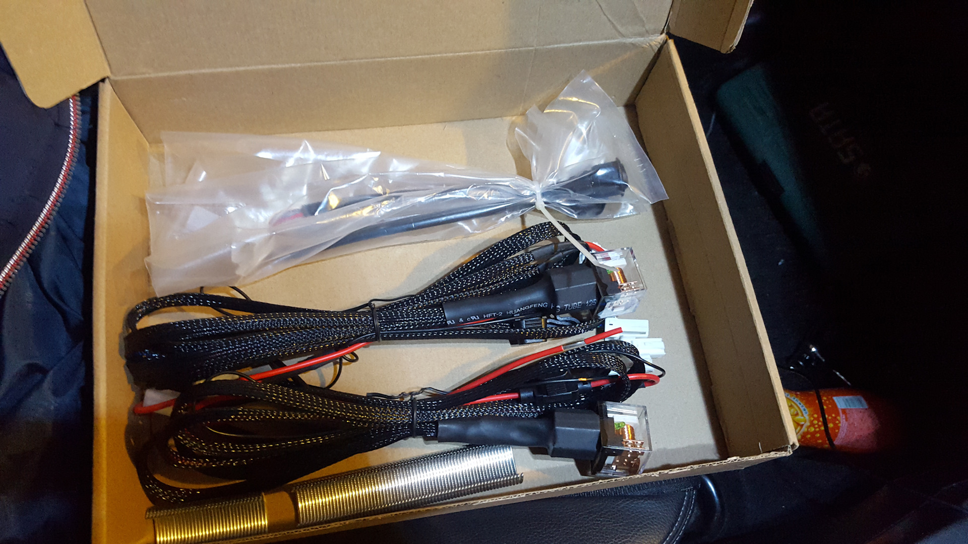

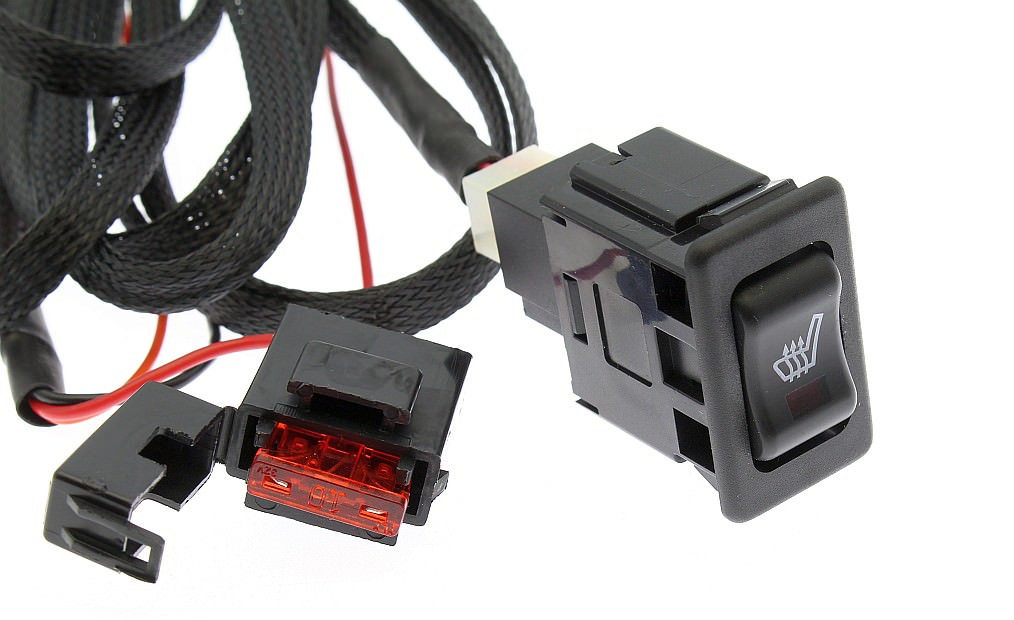

Купил два комплекта подогрева сидений скрытой установки.
В комплекте на одно кресло:
— 2 нагревательных углеволоконных элемента 46 * 28 см (размер активной зоны 41 * 22 см)
— 3-х позиционная кнопка
— Комплект проводов с реле 40А и предохранителем 10А
— Металлические скобы для крепления оригинального чехла сидения (на тот случай, если при демонтаже чехла повредились старые скобы).
— Рабочее напряжение 13,8 В
— Потребляемая мощность 28-30W
— Температура нагрева 37 — 65 °С

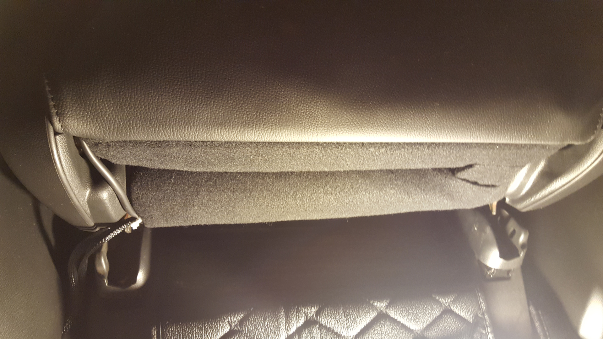

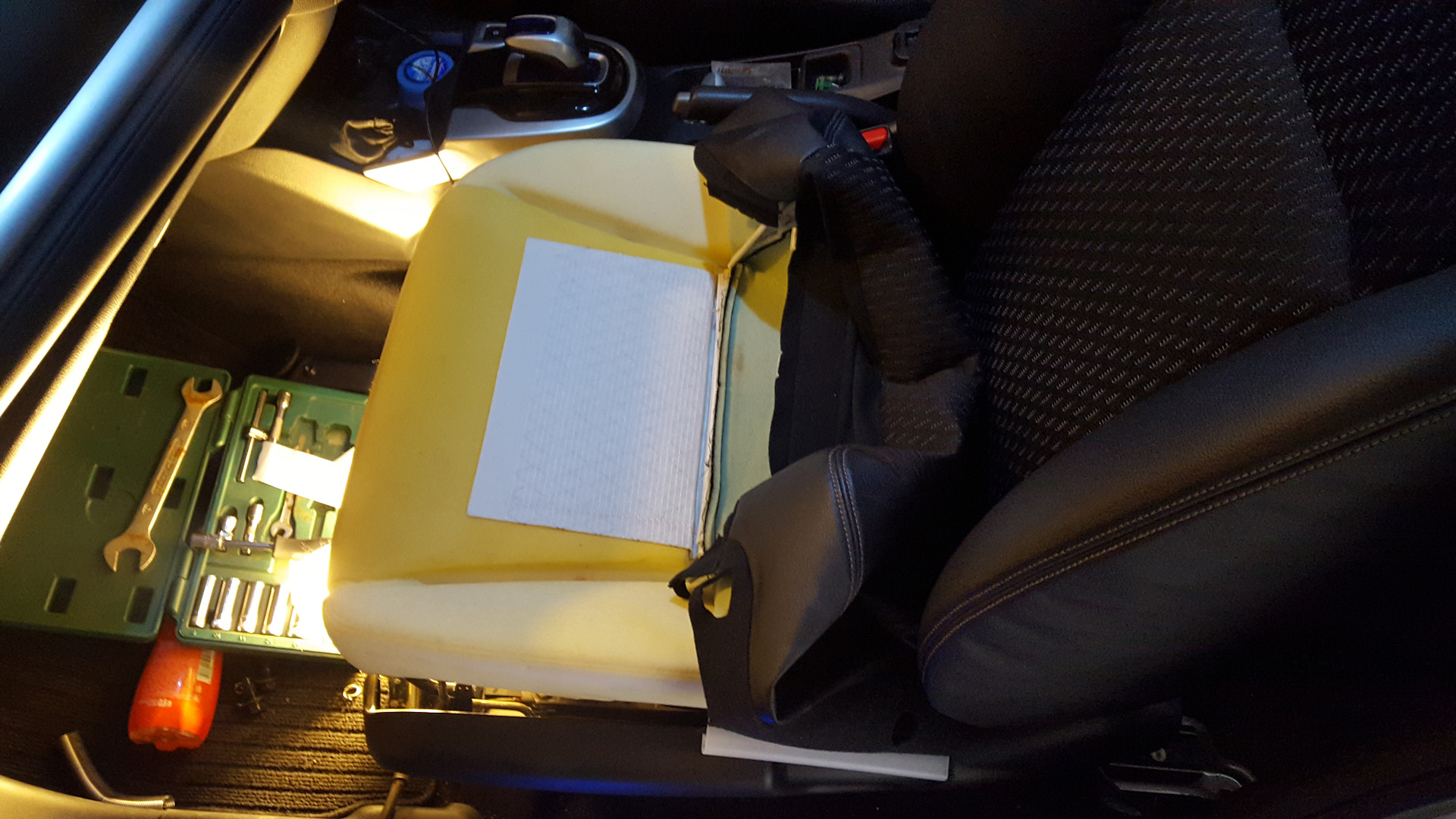

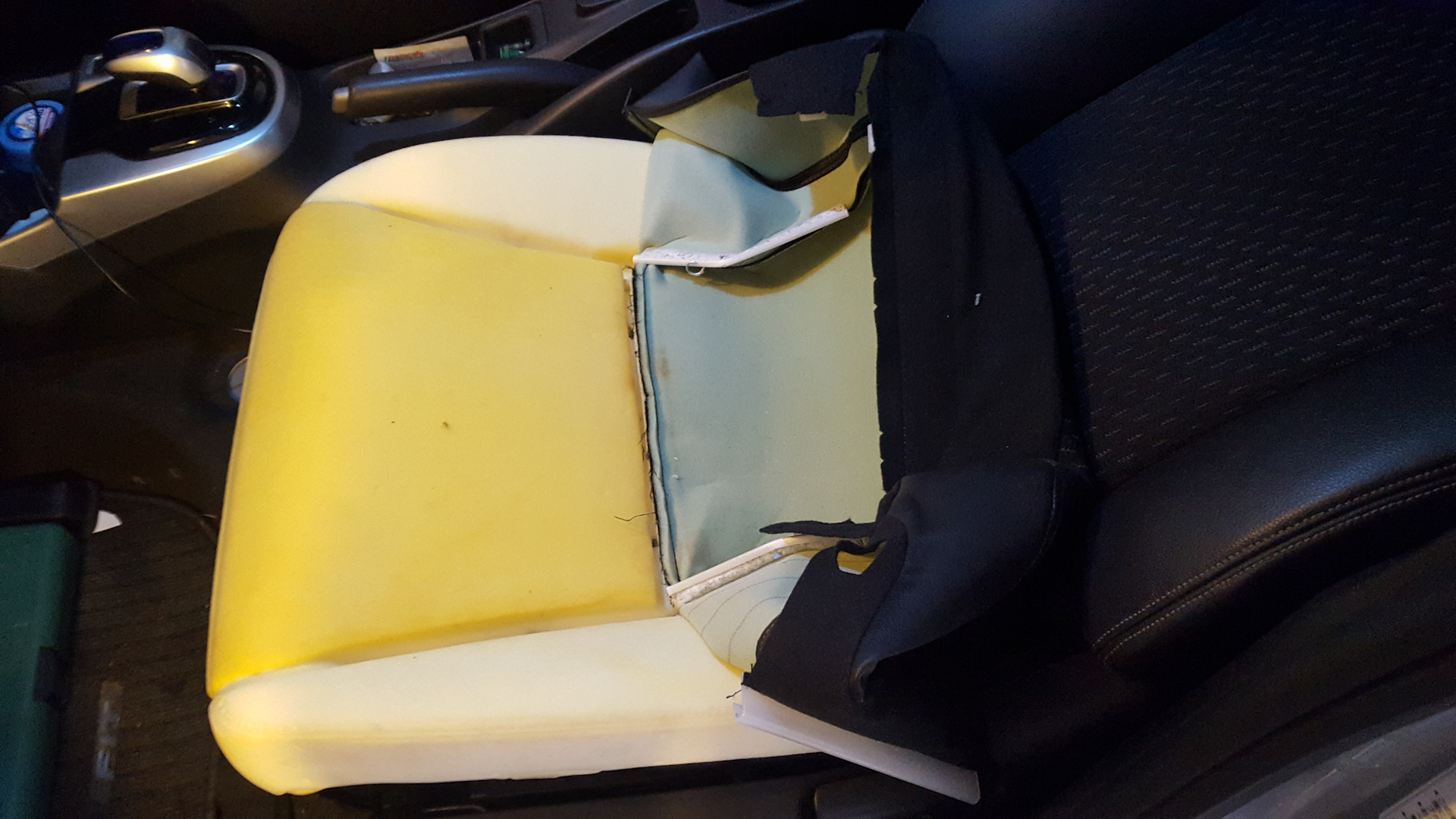

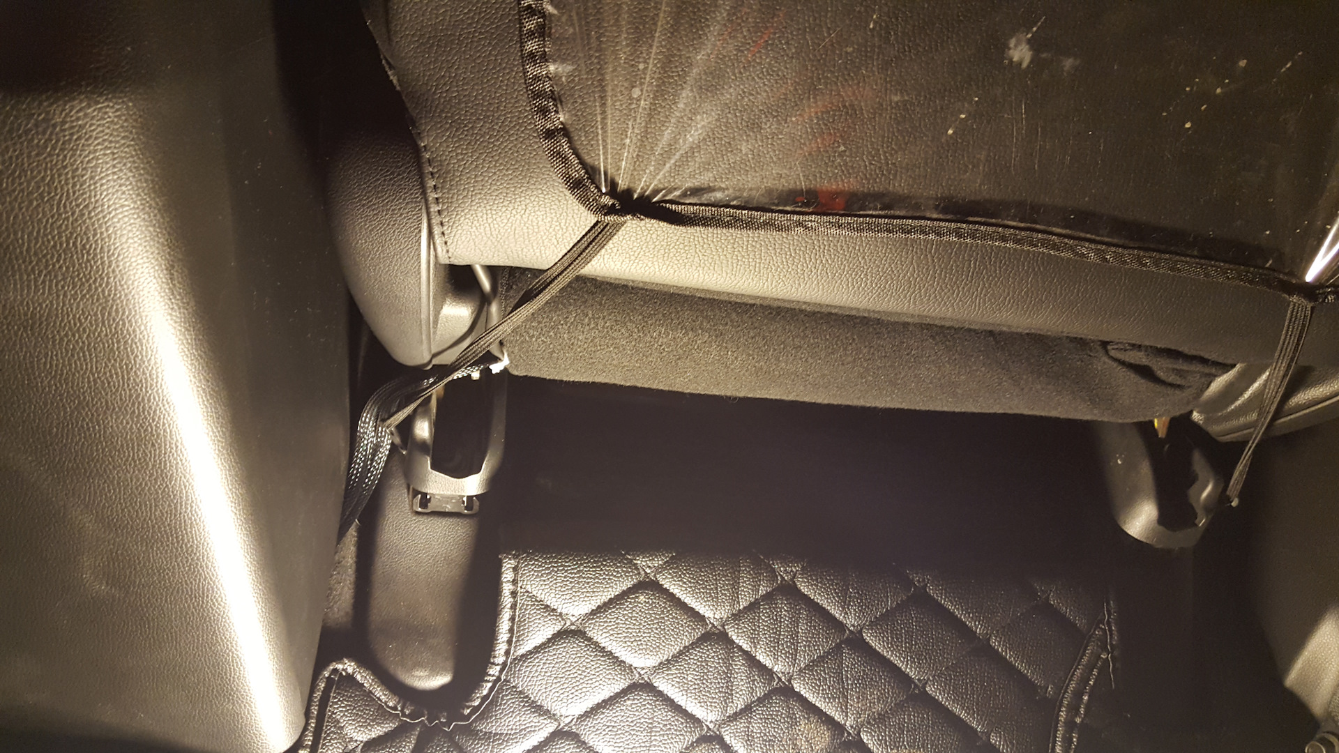

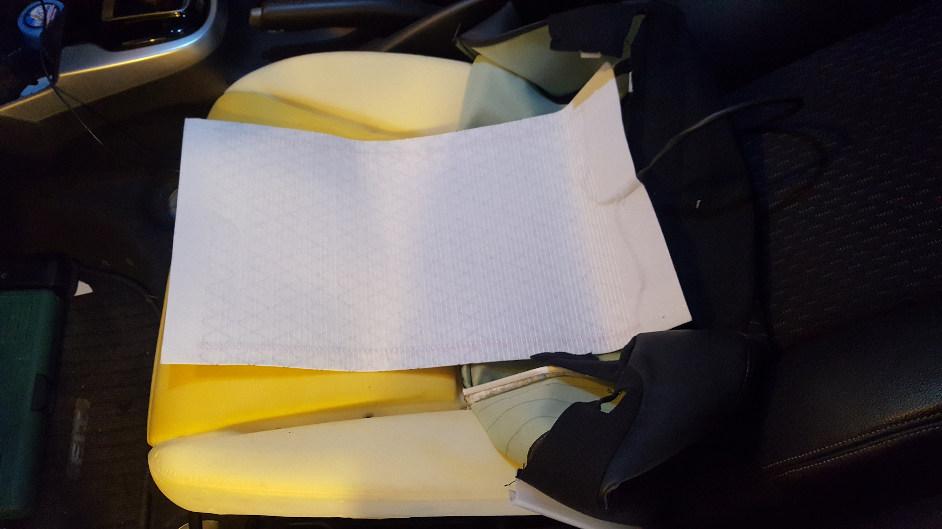

Снимаем обивку кресла

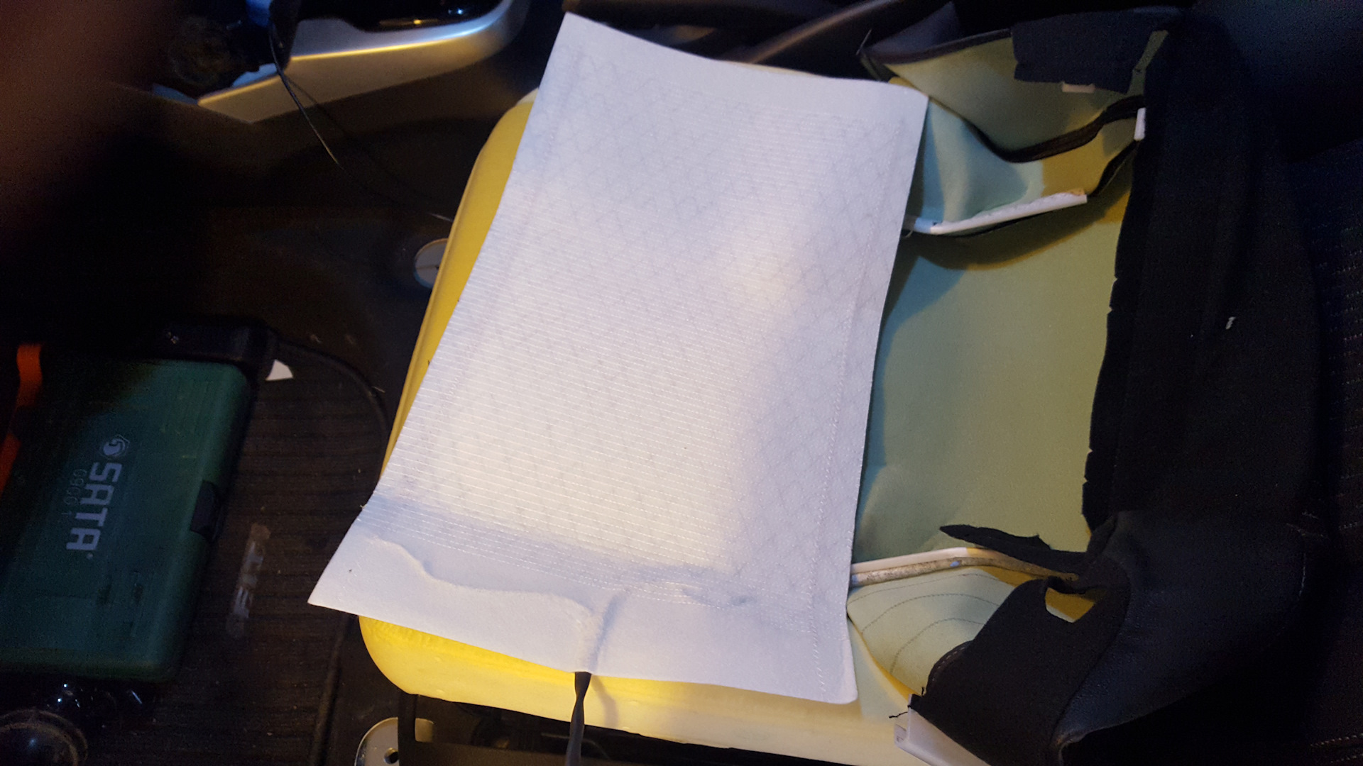

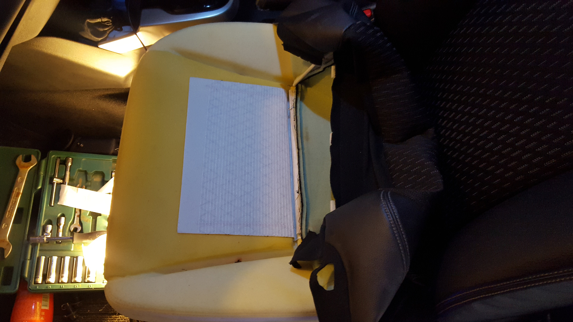

клеим нагревательные элементы на их законные места и закрепляем обивку обратно.

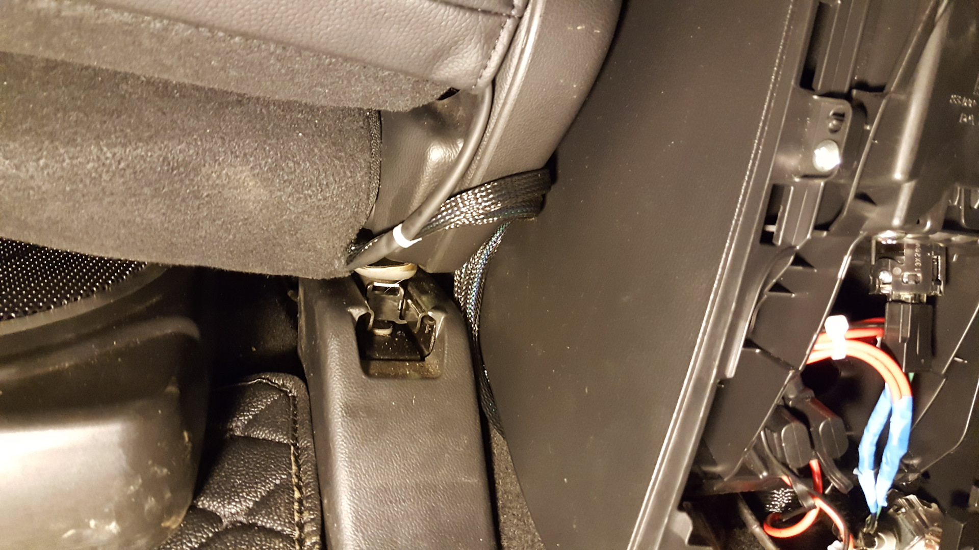

Осталось провести проводку и подключить.

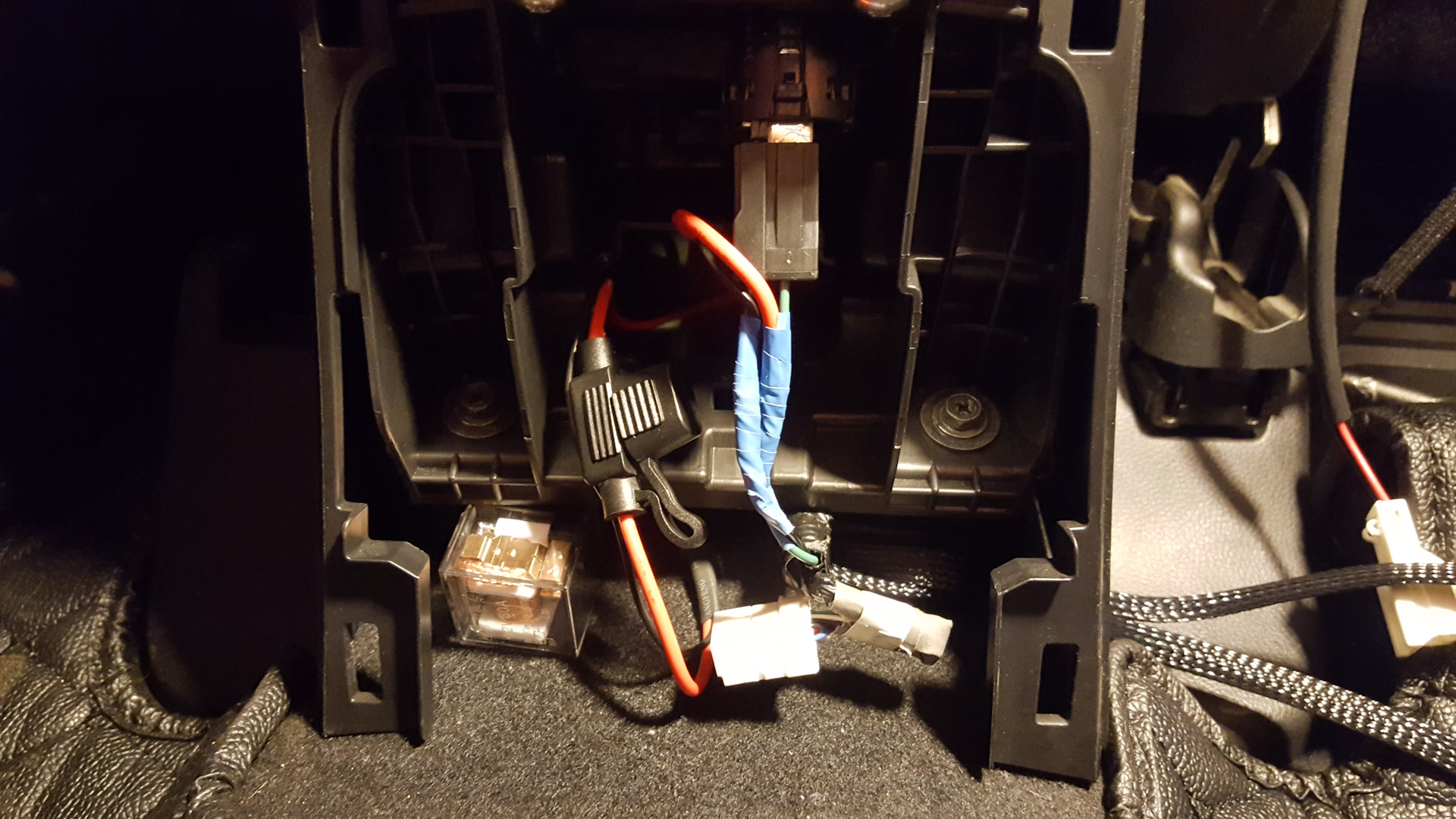

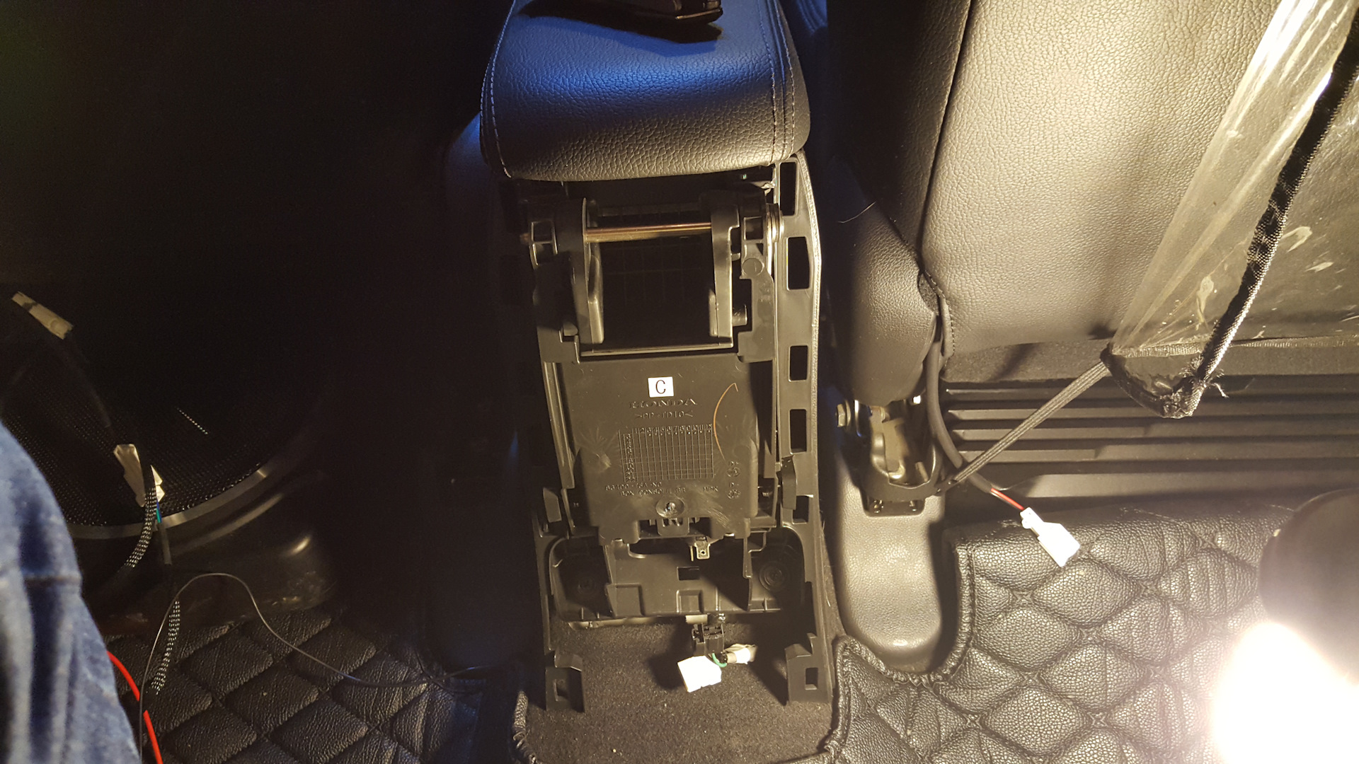

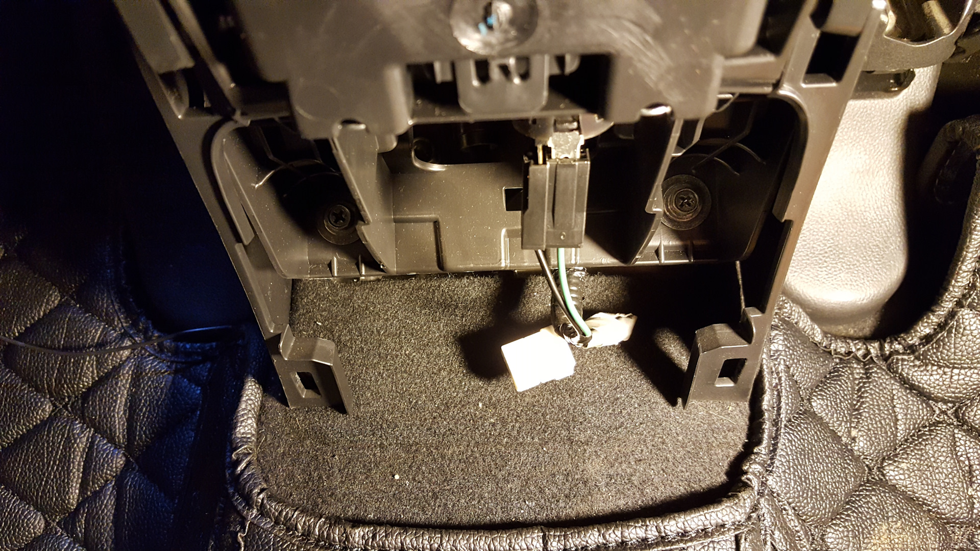

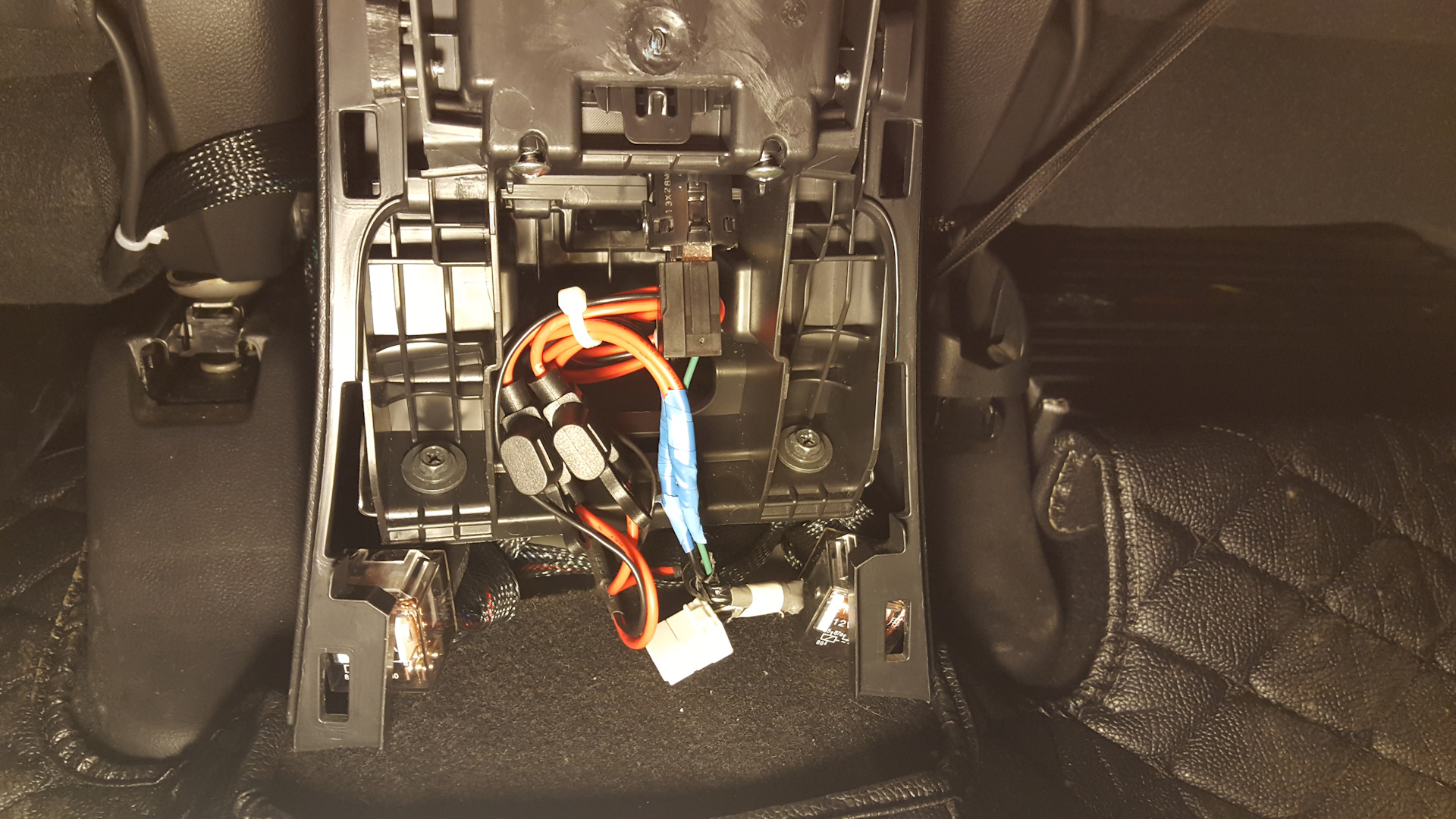

Чтобы далеко не тянуть косы проводов, тем более в подлокотнике стоит не используемый прикуриватель, решил подключить к нему.
Снимаем заднюю крышку подлокотника
вытаскиваем фишку с прикуривателя и запитываемся от нее

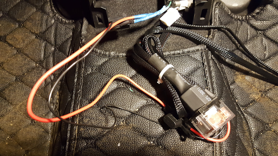

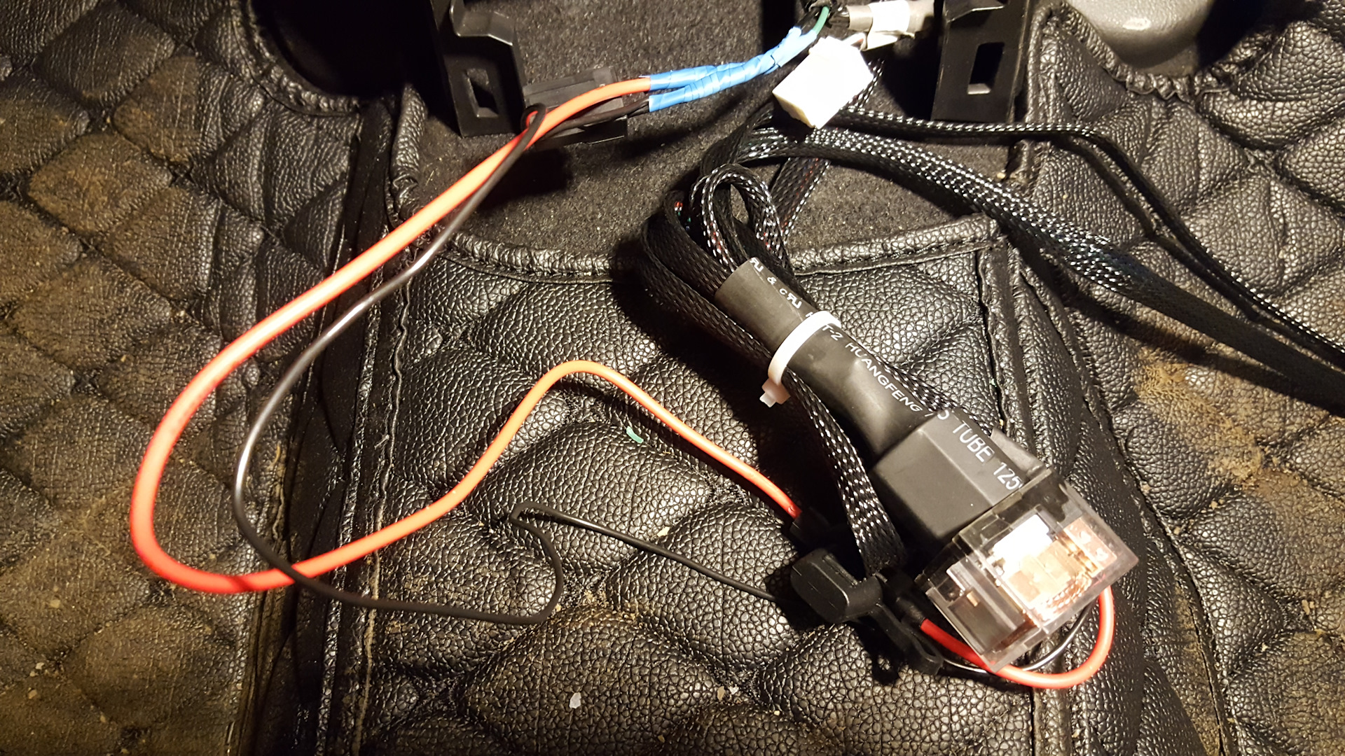

сматываем излишнюю проводку
и укладываем в нишу подлокотника так чтобы реле и предохранитель были в свободном доступе
подключаем фишки к нагревательным элементам
и прячем их под обивку

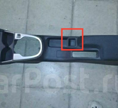

Привет, а номер панельки нашел в которую переключатели устанавливаются? Если не то как установил? Благодарю
Переделал штатную заглушку.
не могу понять как ее вообще можно переделать. там же углубление идёт
Правильно растущие руки и чуточку воображения!;))

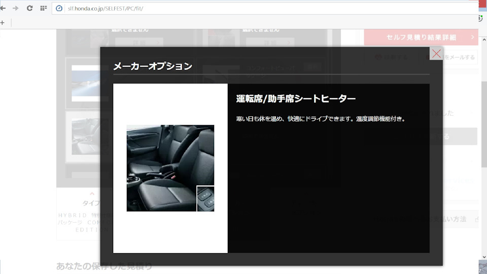

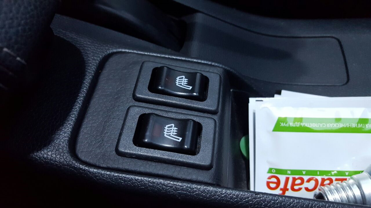

А кнопки поставил куда — где у гибрида стоят?
Читаем:
Купил два (!) комплекта подогрева сидений скрытой установки.
В комплекте на одно (!) кресло:
— 2 нагревательных углеволоконных элемента 46 * 28 см (размер активной зоны 41 * 22 см)…
Получается, два комплекта по два нагревательных элемента — итого 4 (четыре).
Кнопки пока не решил куда ставить, лежат подключенные в подлокотнике. В этом кузове вообще пока не встречал подогрева, что странно…
На сайте нет цены потому что их пока в продаже нет, а поступление, как говорят, не раньше чем через месяц. Повезло, забрал предпоследние 2 комплекта. Там остались с круглой кнопкой и чуть дешевле, по сути то же самое, отличие только в кнопке.
Понятно,
Гибрид идет с подогревом, и кстати на GE насколько я знаю — так же.

в comfort edition он есть,
смотрю такой есть и в 1.3 не гибрид)
Ага, нашел. Ну теперь я точно знаю куда надо ставить кнопки)) Вот еще бы номер этой панельки найти…
Так ни кто и не нашёл номер панельки?
Неа:(

повезло тебе что подушка простая, а я вот купил кресла, а там по подушке идет усилитель металлический, и ничего на него не закрепишь(( иначе чехол не будет закреплен как следует
Он там есть, для этого в комплекте идут дополнительные скобы, если старые обратно закрепить не сможешь. Я пару скоб прям через полотно нагревательного элемента зацепил, между изгибами углеволокна.
судя по фото я вижу один усилитель поперек сиденья, а у меня в кресле такой же + еще в форме подковы и занимает очень много места. врядли бы получилось пропустить через полотно. но записья однозначно в заклажки добавлю, может когда и возьму это а не емелю
На самом кресле 8 креплений, две струны идут по краям, от колен до спинки (6 колец), еще одна поперек ( 2 кольца, вот их я и крепил через нагревательный элемент).
