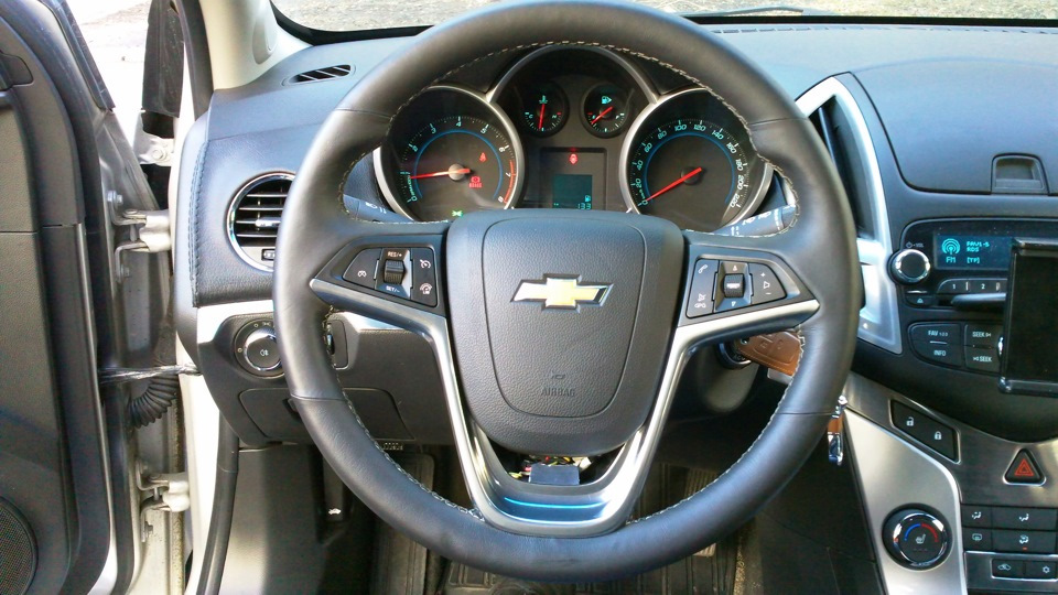

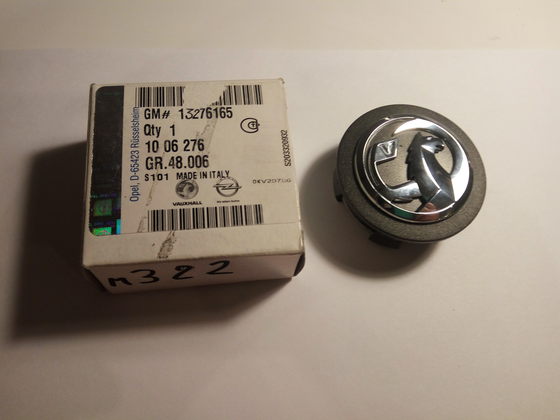

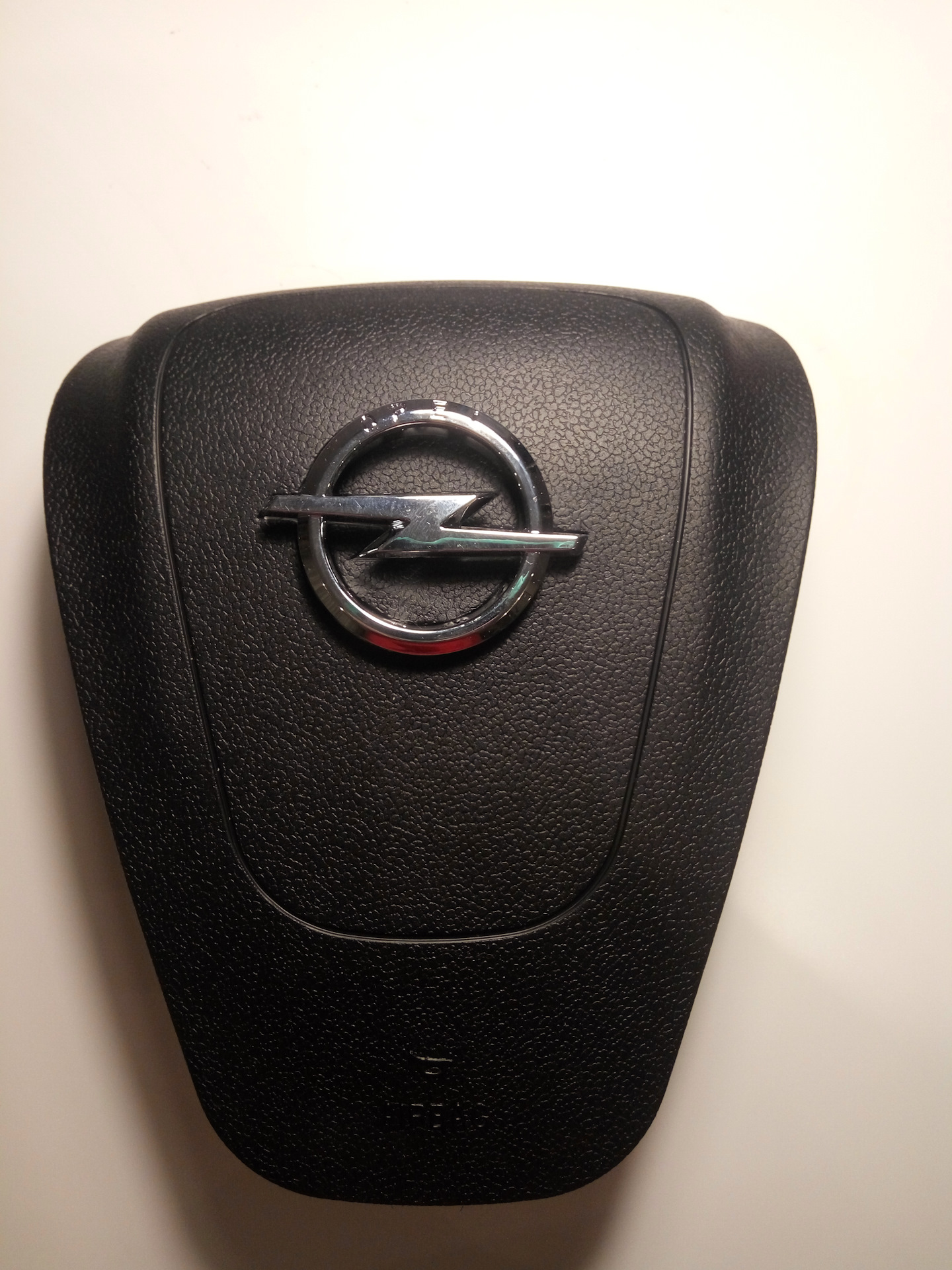

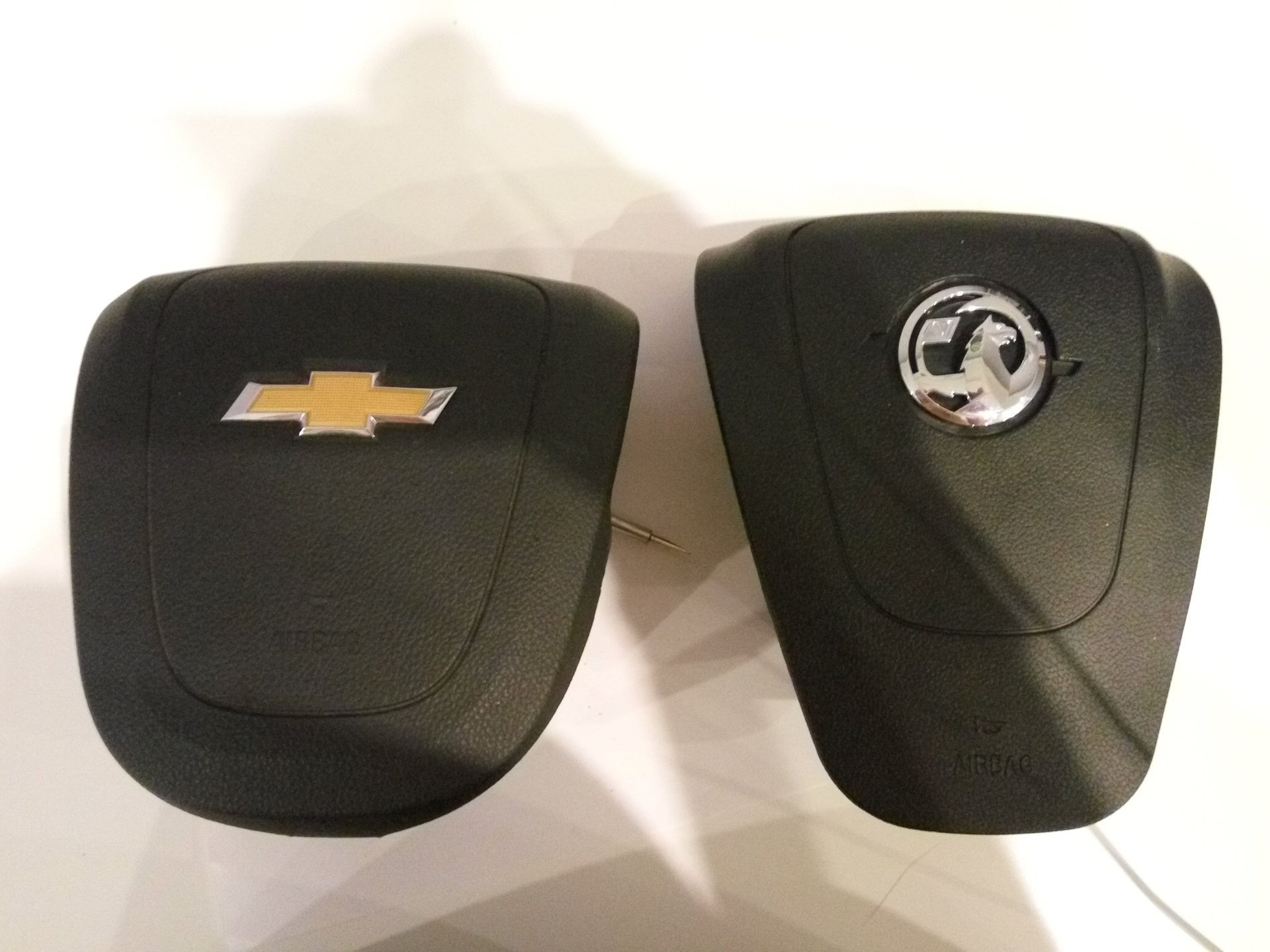

Всем привет! В апреле прошлого года мной был приобретен довольно интересный руль от Opel Astra J GTC c подогревом вот он. Планировал его поставить еще летом, но не всё пошло так гладко при установке, как я и предполагал. Изначально планировал оставить штатную крышку подушки руля, дабы не тратить деньги на новую, но она не подходила к новому рулю, из-за наличия выступающих уголков по бокам и в нижней части. Поэтому пришлось вернуть родной руль на место и отложить на некоторое время сие действие, а затянулось оно до зимы, т.к. лето было насыщенным, осенью я весь сентябрь проболел, ну а после то одно то другое, вообщем собрался только после новогодних праздников, закупил запчасти: крышку подушки от опеля и ступичный колпачок Vauxhall с так называемым грифоном. Крышку купил по объявлению на Авито, а колпачок ступичный в Экзисте заказал. Изначально крышку искал на Али, но нашел только от Buick, тоже неплохая, только хотелось Vauxhall.

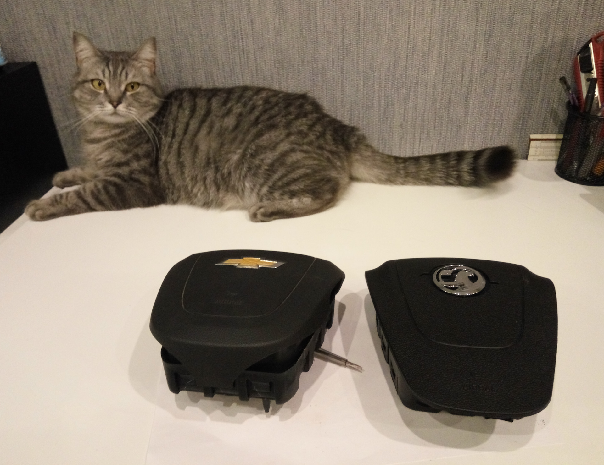

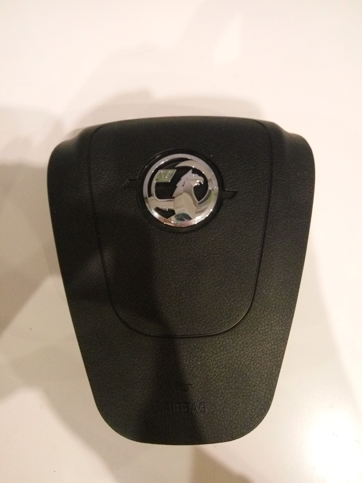

Осталось дело за малым собрать всё воедино. Первым делом начал с колпачка, с помощью тонкой плоской отвертки вытащил значек, самое главное не отломить флажок.
После срезал усы на обратной стороне значка, и приклеил значек к крышке подушки руля. Вид понравился, позже затяну её в кожу.

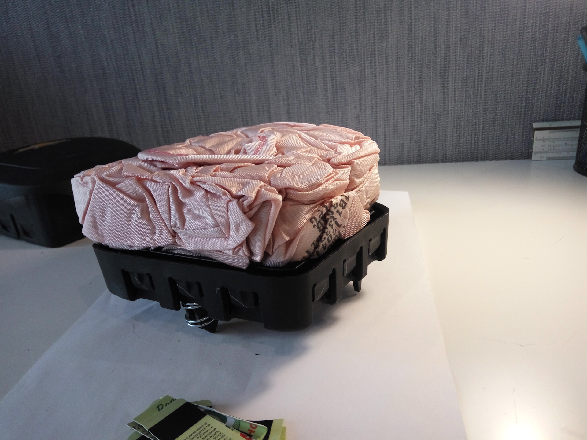

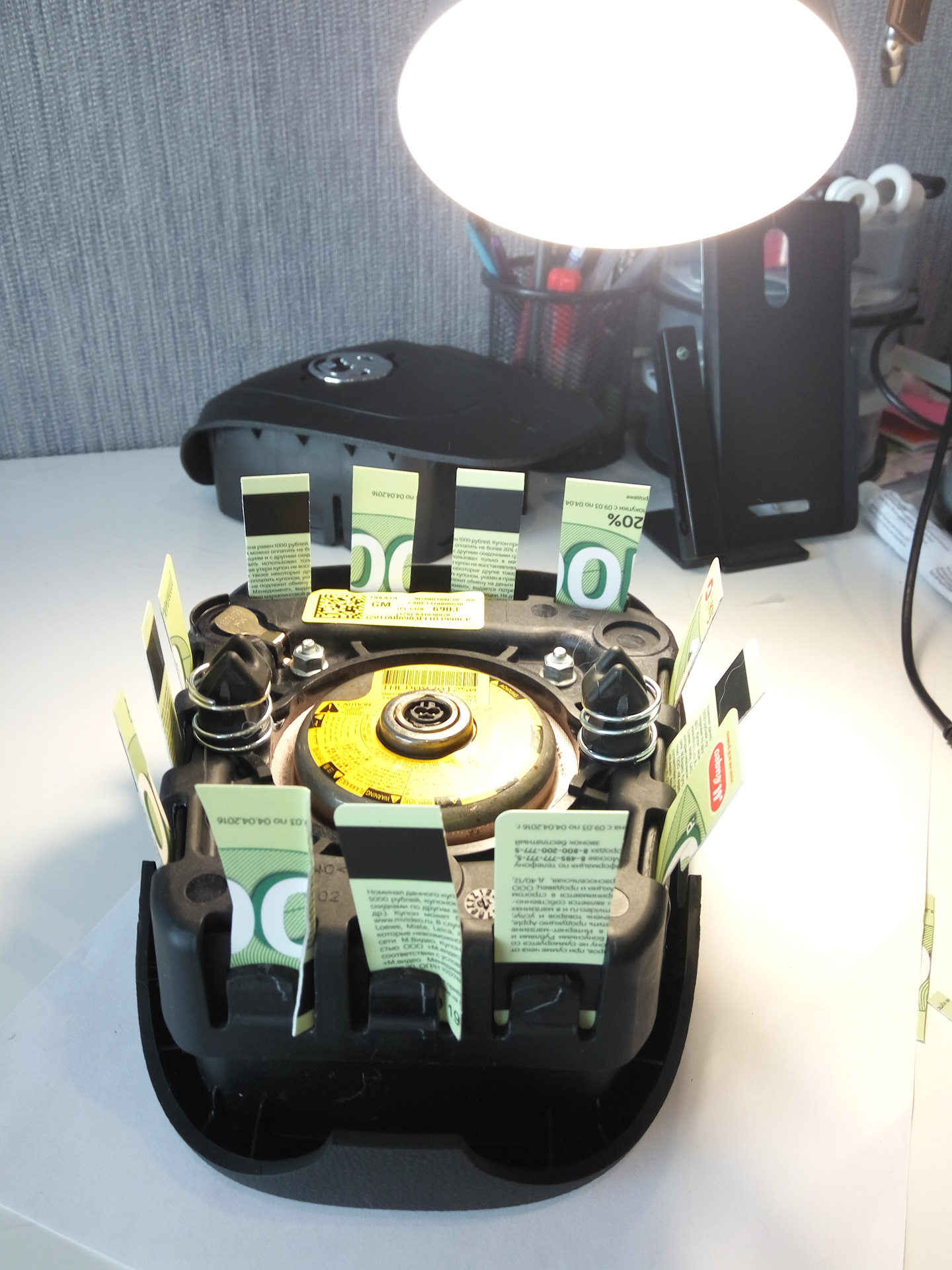

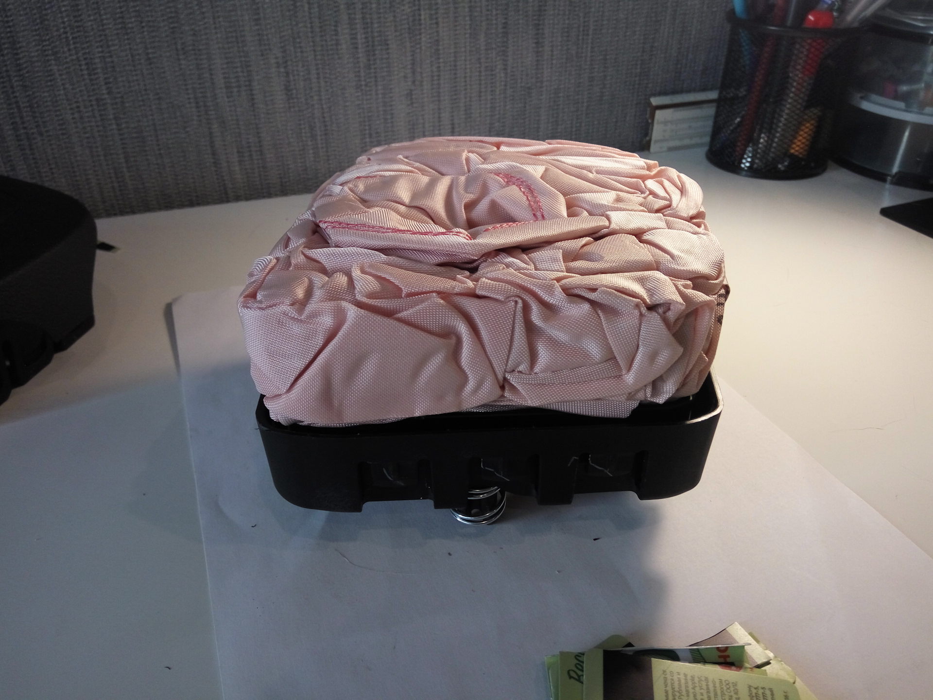

Следующий этап — замена крышки на подушке. Самое сложное отщелкнуть все защелки на крышке и сняь саму крышку. Для отщелкивания защелок использовал тонкую отвертку плоскую и кусочки пластиковых карточек, чтоб не отщелкивать по одной части.
После намотал на отвертку изоленту и потихоньку, используя отвертку, как рычаг, стал отодвигать крышку от корпуса, сразу предупреждаю идет очень туго, после как защелки начали выходить из зацепления, рыками раздвинул в разные стороны кышку и корпус, одно единственное, когда раздвигал корпус с крышкой, казалось, что сама подушка прилипла к корпусу, но это показалось.

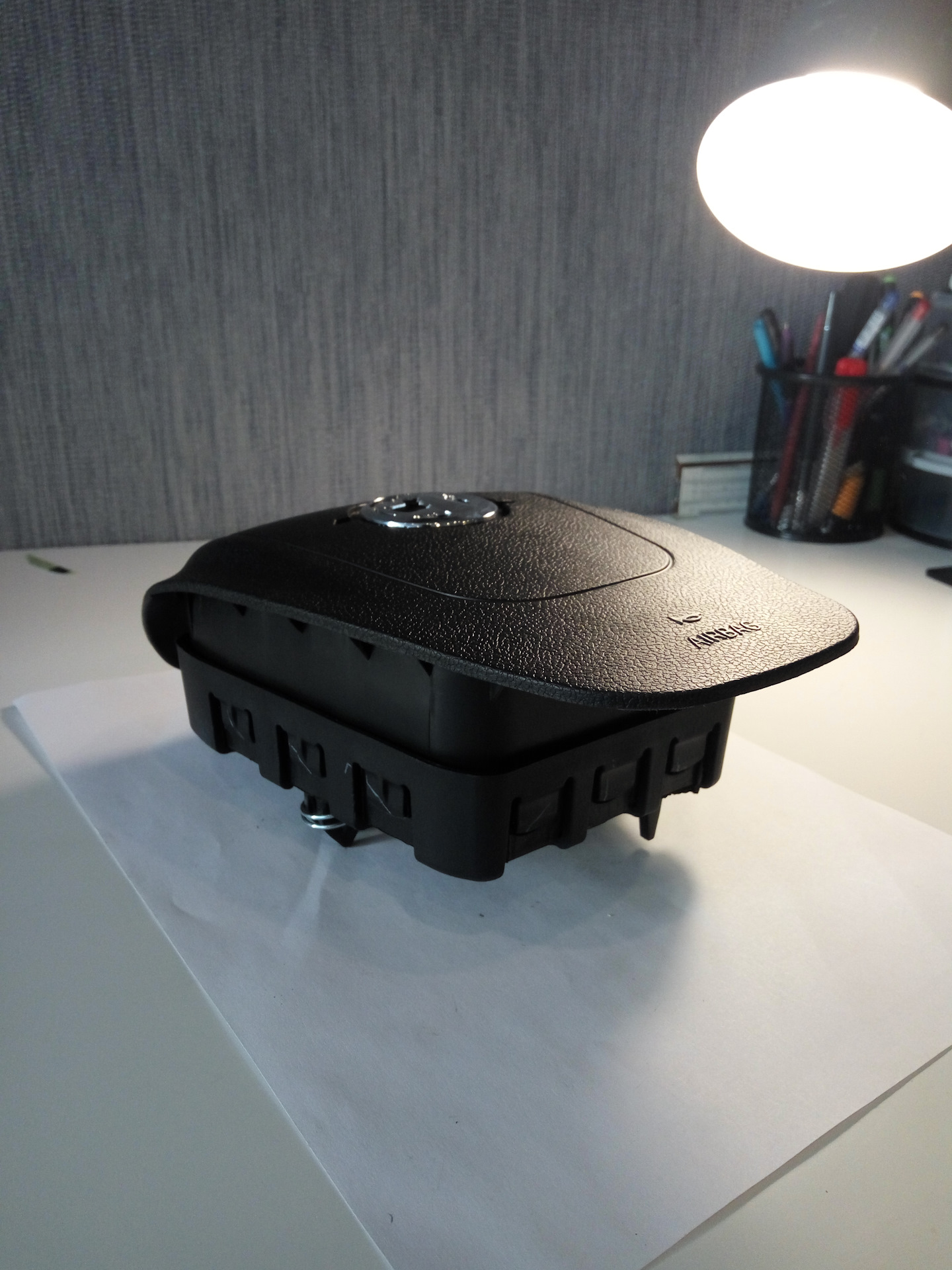

После берем новую подготовленную крышку и защелкиваем её взамен старой. Защелкивается очень туго.

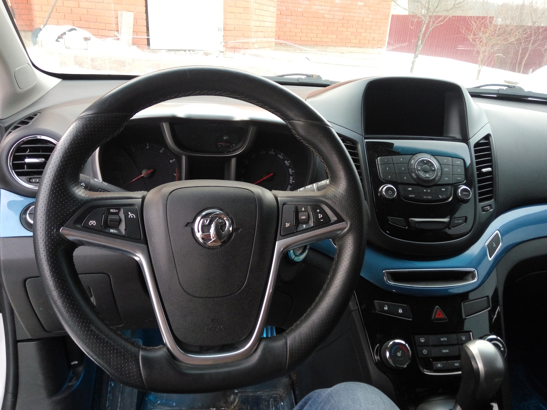

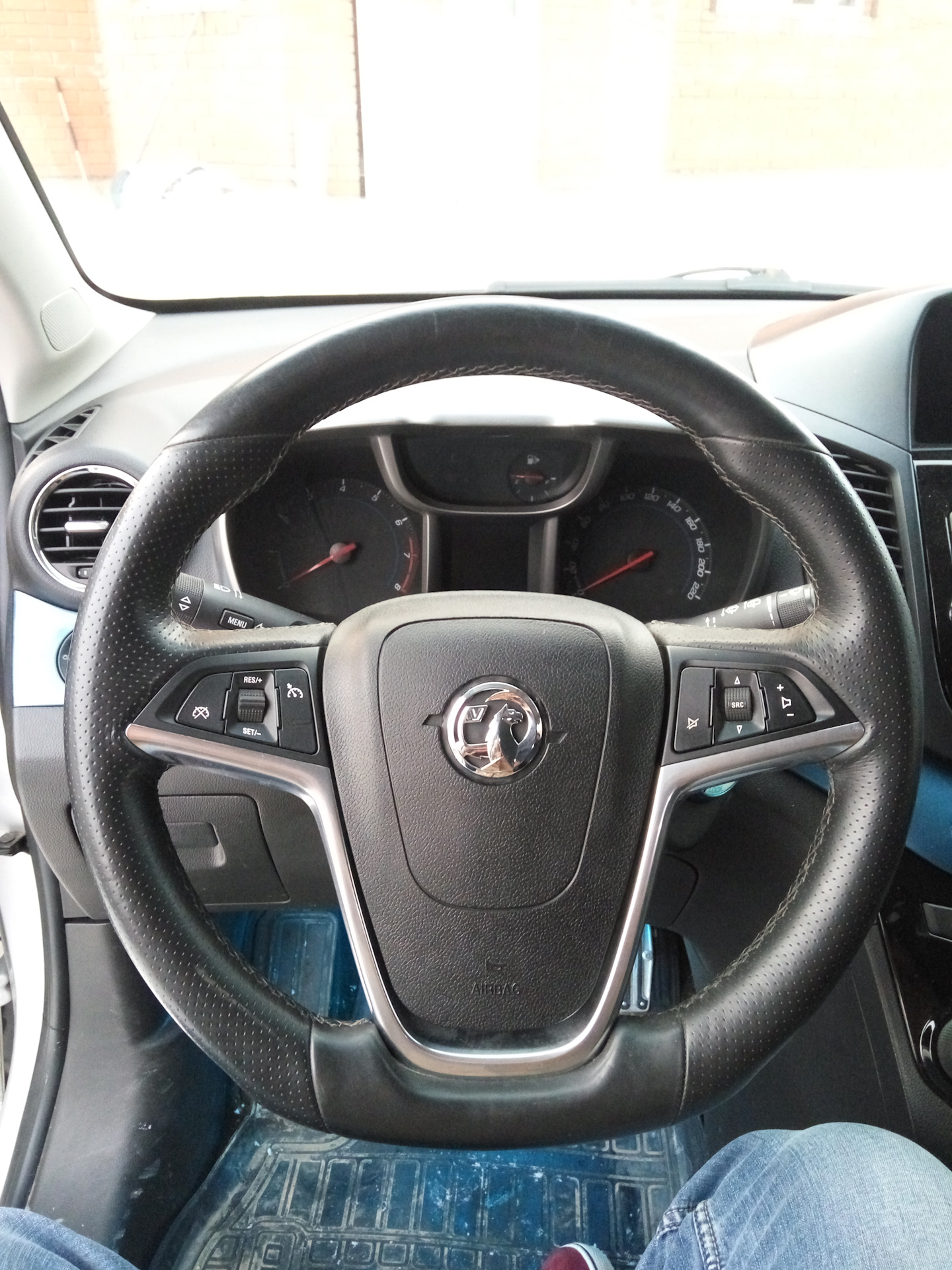

Устанавливаем руль защелкиваем подушку и радуемся полученному результату.
Ну а реализацию подогрева отложил на некоторое время, так как не купил еще улитку и кнопку, но куплю в ближайшее время, успеть бы до конца зимы.

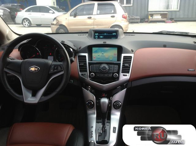

Согласен, он совсем не месту. Вауксхалла лучше. Может когда-нибудь заморочки вернуть золотой крест, но пока мне и так очень нравится.

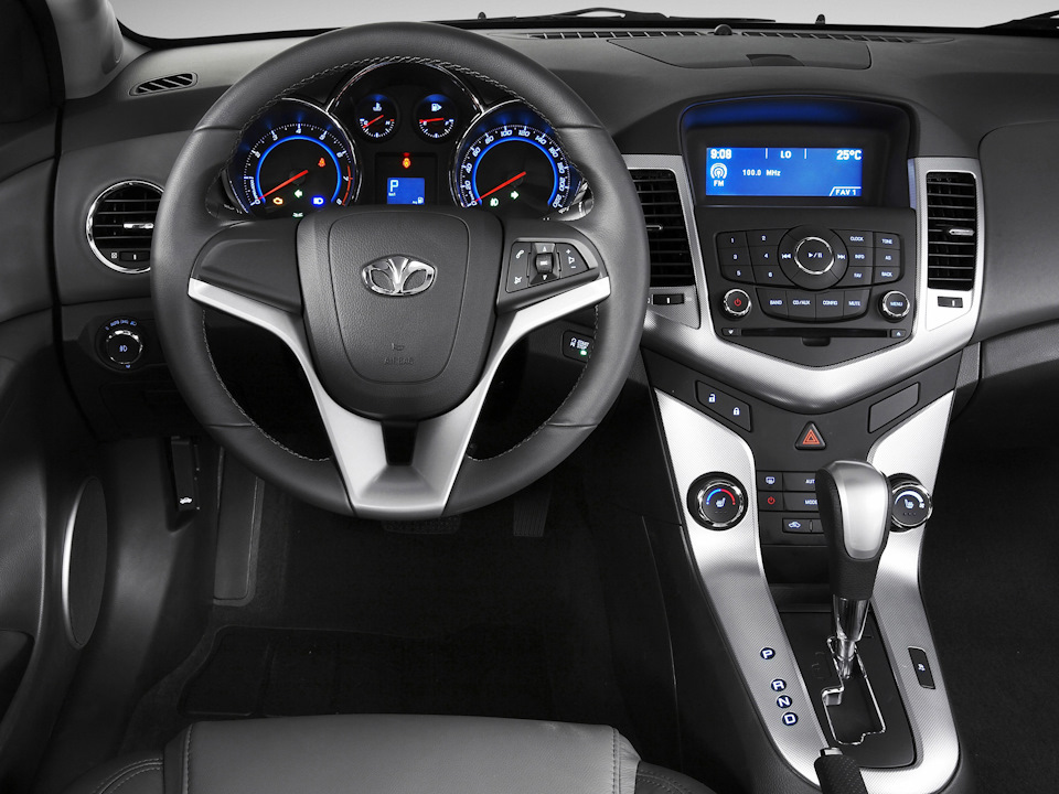

Vot v 2008/2009/ 2010 i v poslednim 2011 kagda to vmeste Cruze dla Korei delali Daewoo Lacetti Primer tam vmeste zolotego kresta byl znacok Daewoo,
rodnye Koreece kotorie hoteli Chevy menyali evo na druguyu.
Видел такое, там и решетка другая, хрома больше. не, крест прикольнее, чем деу. Я еще деу каптиву видел, тоже непривычно смотрится.

необычно вынесен экранчик, первый раз такое вижу на крузе
Tak nuzno bylo delat' na vseh pervyh rodnyh koreecah + bole pervoe magnitole,
u nih pocti vseh CDC400 nahodili,
shtoby byly upravlenya mashinoi nado bylo zahvtit rodnoi display
im delali takoi vot drugoe mestu v bardackie.
я так и подумал, что из-за управления машиной.

Полезный апгрейд. Но я, как обычно, выскажу свое мнение. Несмотря на наличие очень приятной опции в виде подогрева руля, внешне мне такой руль не нравится. Даже скажу почему — форма подушки и чужеродная эмблема. А вот нижний скос — спортивно! В общем, не знаю перевесил бы для меня плюс от подогрева минус от изменения вида. Хотя подогрев хочу. Но наверное все-таки озабочусь лучше дистанционным запуском :)

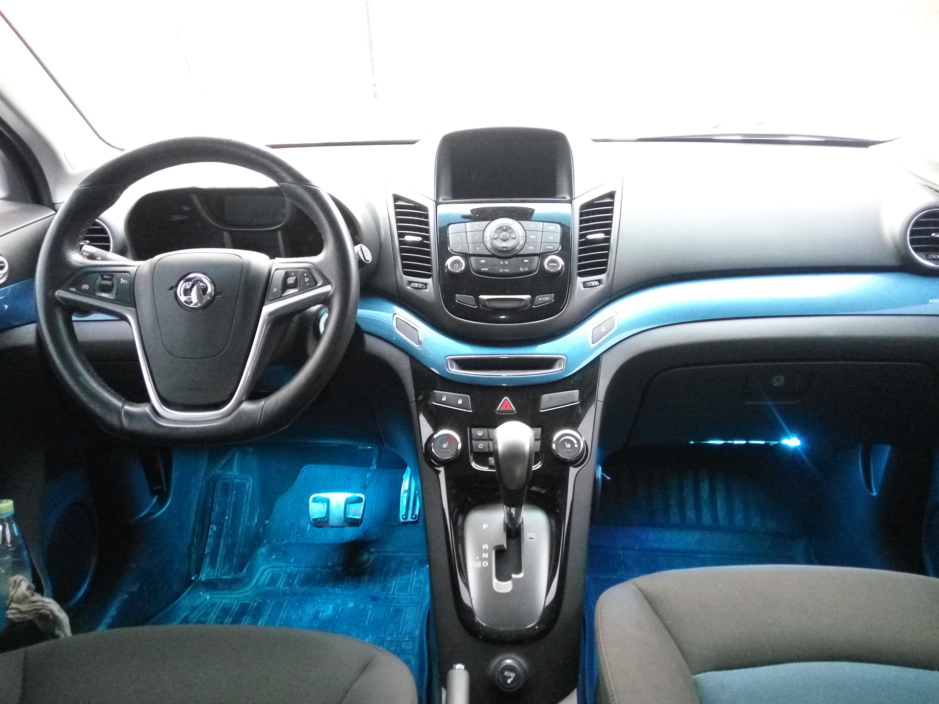

Эмблема эта от Опеля выпускаемой в Англии, я хотел сначала сделать шевиковский крест на новую крышку, но он бы выпирал, а я так не хочу. Как по мне так самый оптимальный вариант, остаётся дело за малым подключить подогрев, по отзывам опелеводов приятно греет.
Женя, это эмблема Воксхолл и, по моему, в Шевроле она смотрится так же неуместно, как и убранная тобой эмблема Опеля :)
Вауксхалла я так и написал, может что придумаю или отдам кому, чтоб шевика воткнули.

Уж лучше было сделать так
Там щель в нижней части надо закрывать. Я сначала хотел так, но тогда родной руль не вернуть на место, так как там на крышке подушки подрезаны уголки, а так я при необходимости могу вернуть родной руль на место. Кстати автор крузовод ищет тоже крышку от вауксхалла или от бьюика. А руль у него стоит от мокки и подогрев подключен
