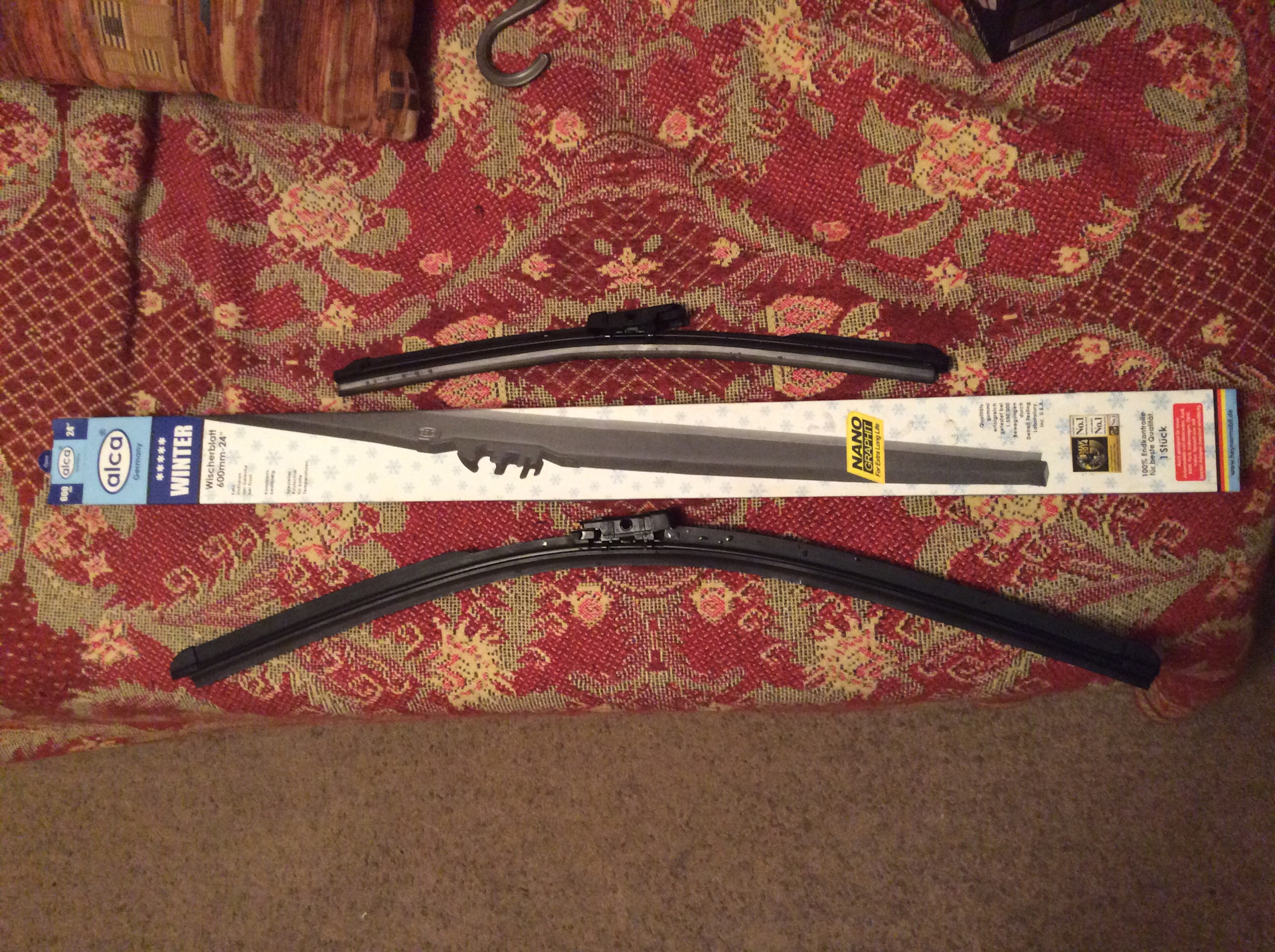

Пришёл логический конец моим дворникам, а на днях я увидел объявление о продаже на алиэкспрессе-заказал, жду. Мой пытливый ум и руки не для скуки заставили меня экспериментировать, в бескоркасники Bosch я завёл резинки от дворников alco winter, пока не пробывал. После проведения эксперимента запись добавлю. Немного фото: дворник целиком не разбирал- снимал только чехлы сверху, вытаскивал резинки старые и заводил новые, торцевые заглушки не снимал.

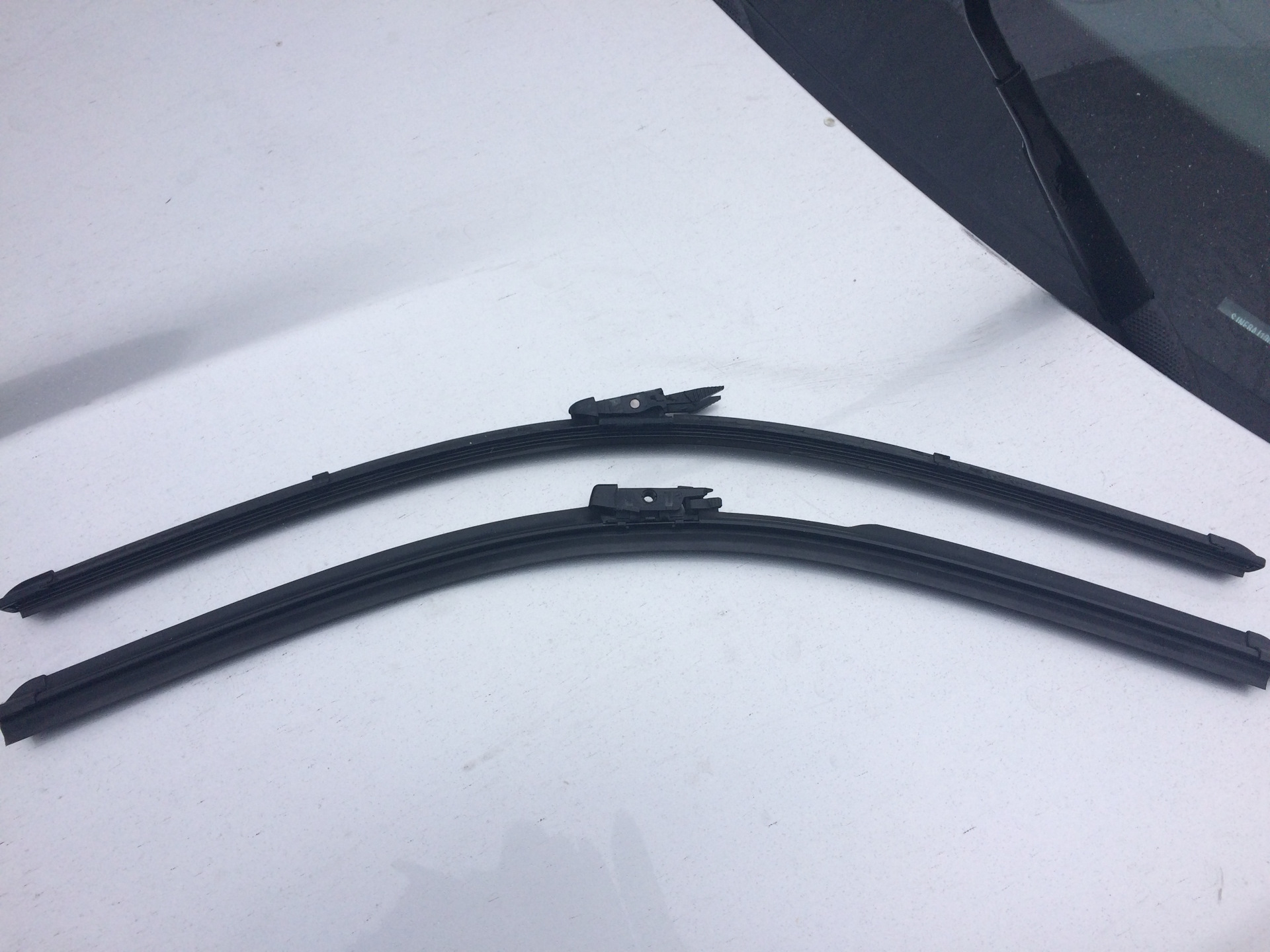

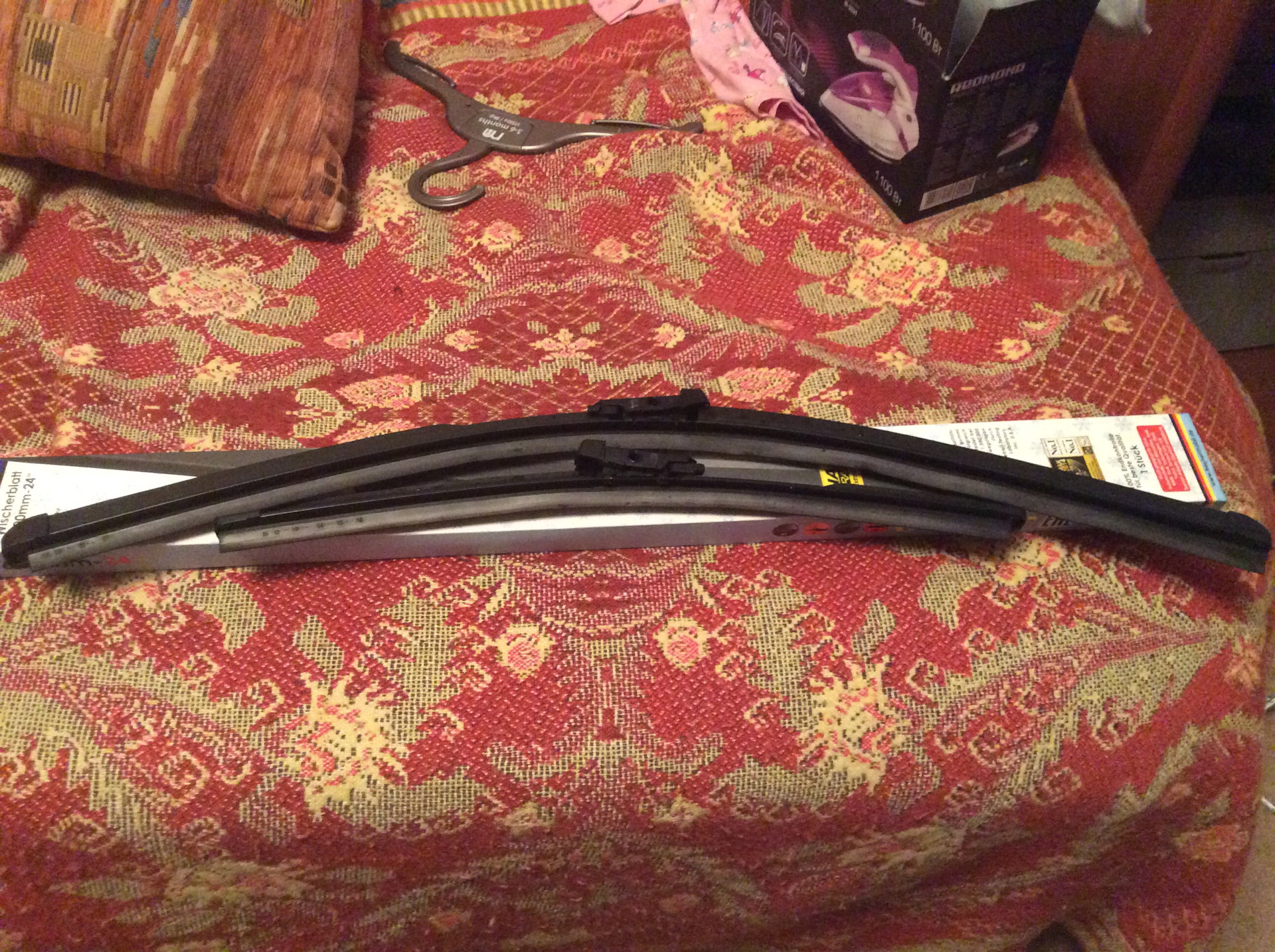

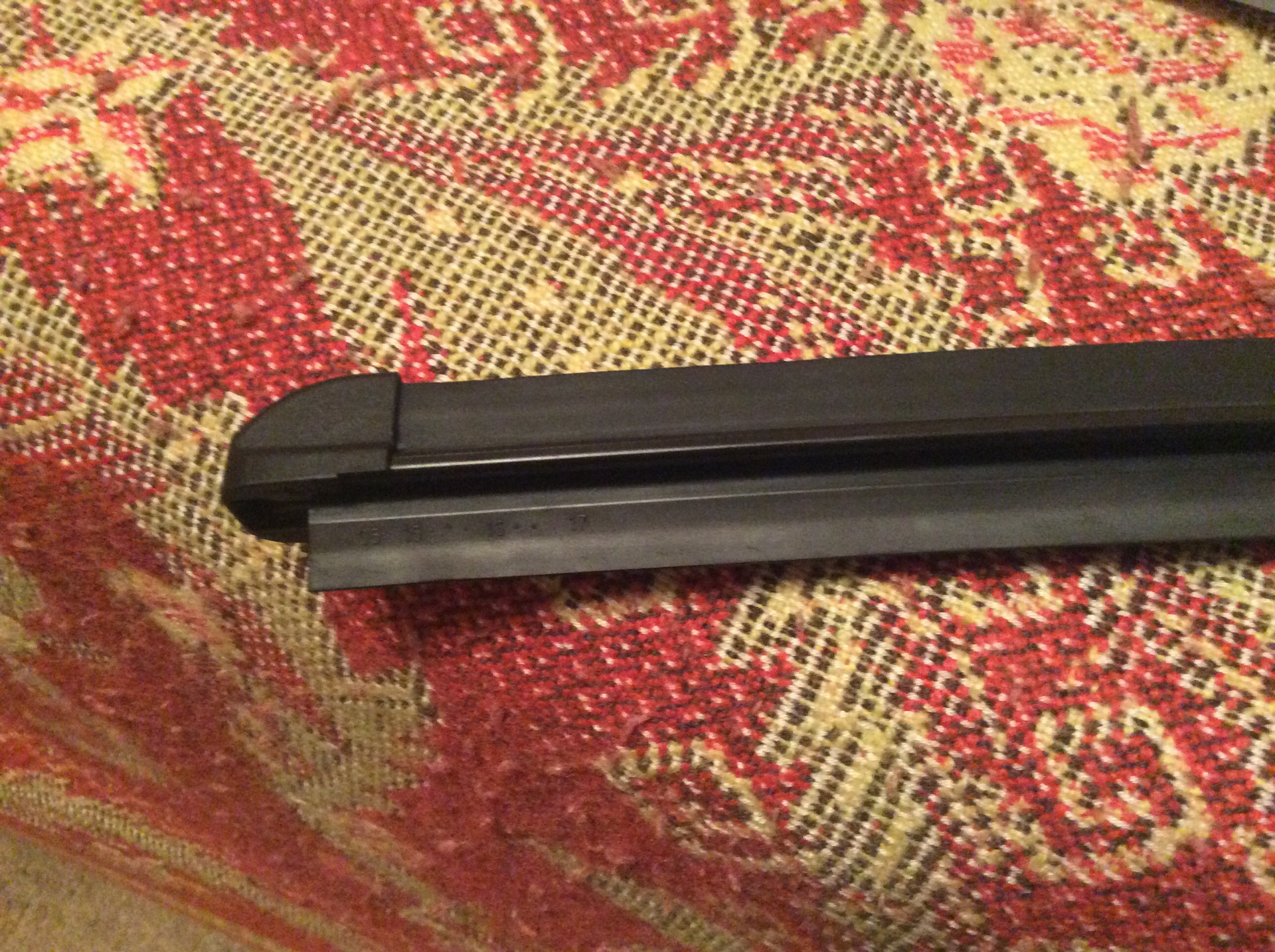

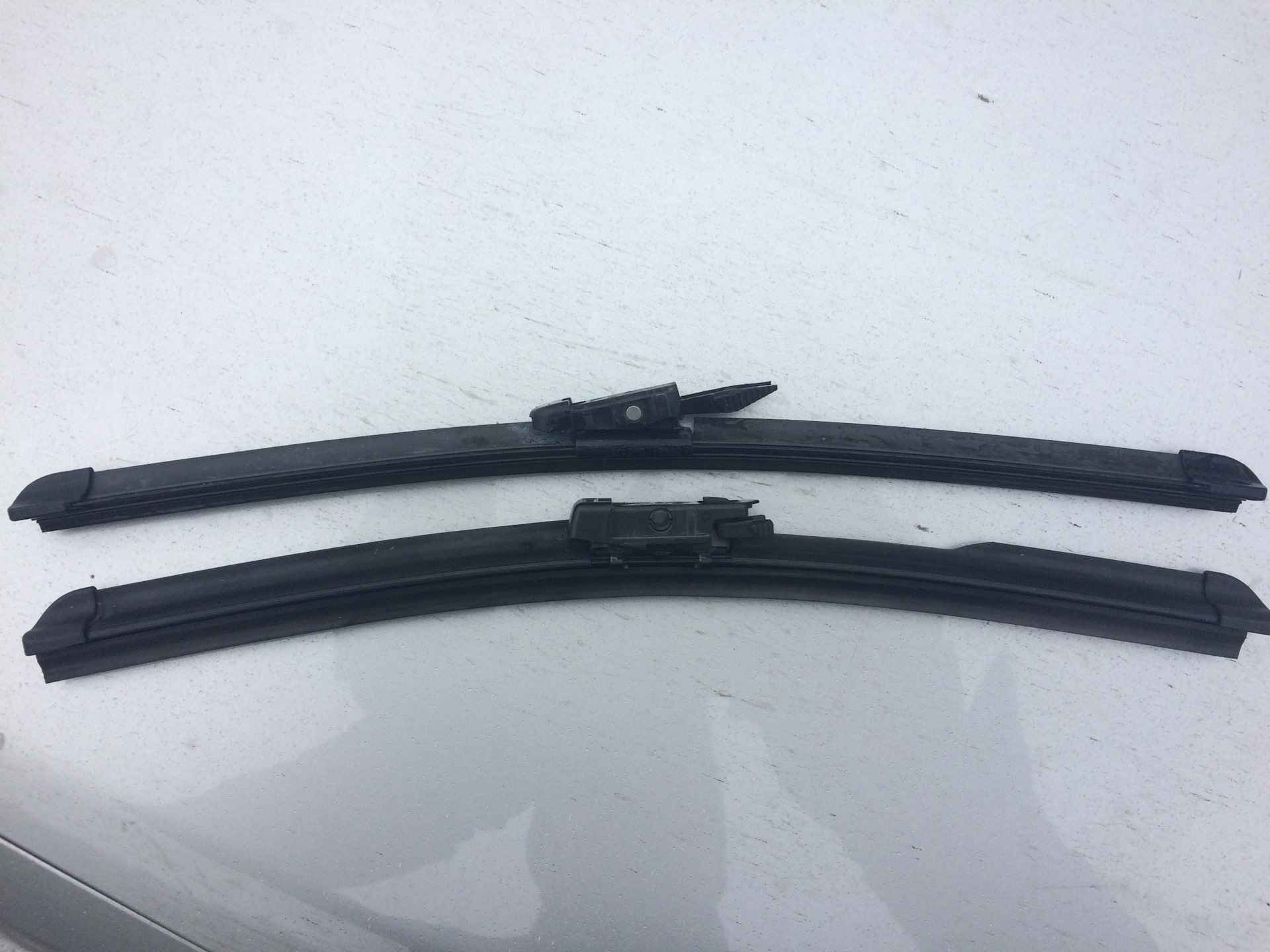

для начала снял чехольчики левый и правый длинные, а не торцевые заглушки. В месте крепления к поводку немного отступил, тоненькой отверткой продавил резинку наружу, чтоб можно было ее тянуть. Вывел до торцевого колпачка, а там аккуратно потянул в сторону крепления. С другой стороны аналогично, только под креплением приходится протаскивать, там просто так Ее не вынуть. Заправлял все в обратном порядке. Не забывайте, что это резина и если она не идёт можно попробовать смочить водой. Маленький нюанс-под торцевыми колпачками есть металлический усик, если его не приподнять отвёрткой резинка не лезет. После всех этих манипуляций усик поджимаем обратно. Как я понимаю он не даёт резинке продольно перемещаться по каркасу.

с одним дворником ступил и сделал из половинок, а на втором понял, как можно завести, все-таки цельным куском. Тот который из половинок оставляется небольшую полосочку-ручеек, а цельный чистит как Мистер мускул)). Задний тоже арбайтен отлично)
