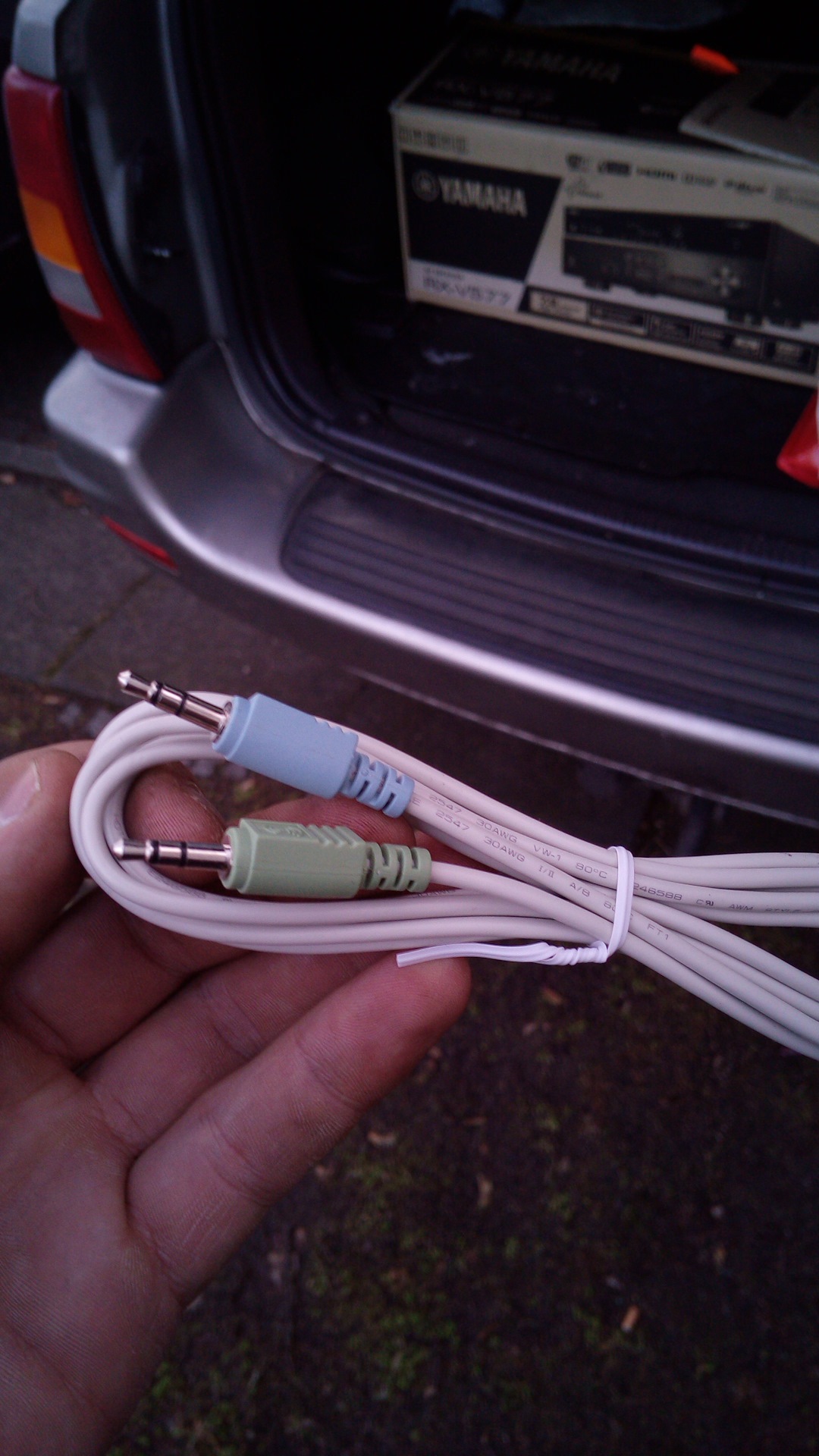

Запарился писать диски, решил заморочится с АУКСом. Спасибо большое DimmoN!
Делал по этому видео

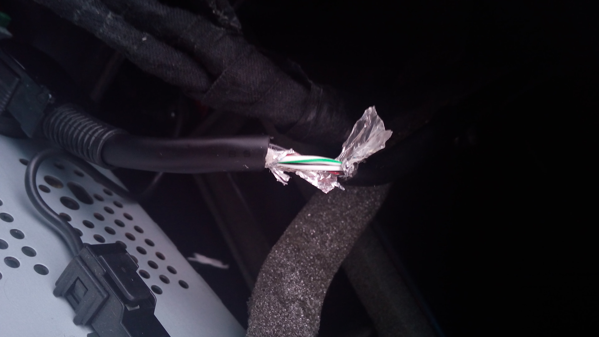

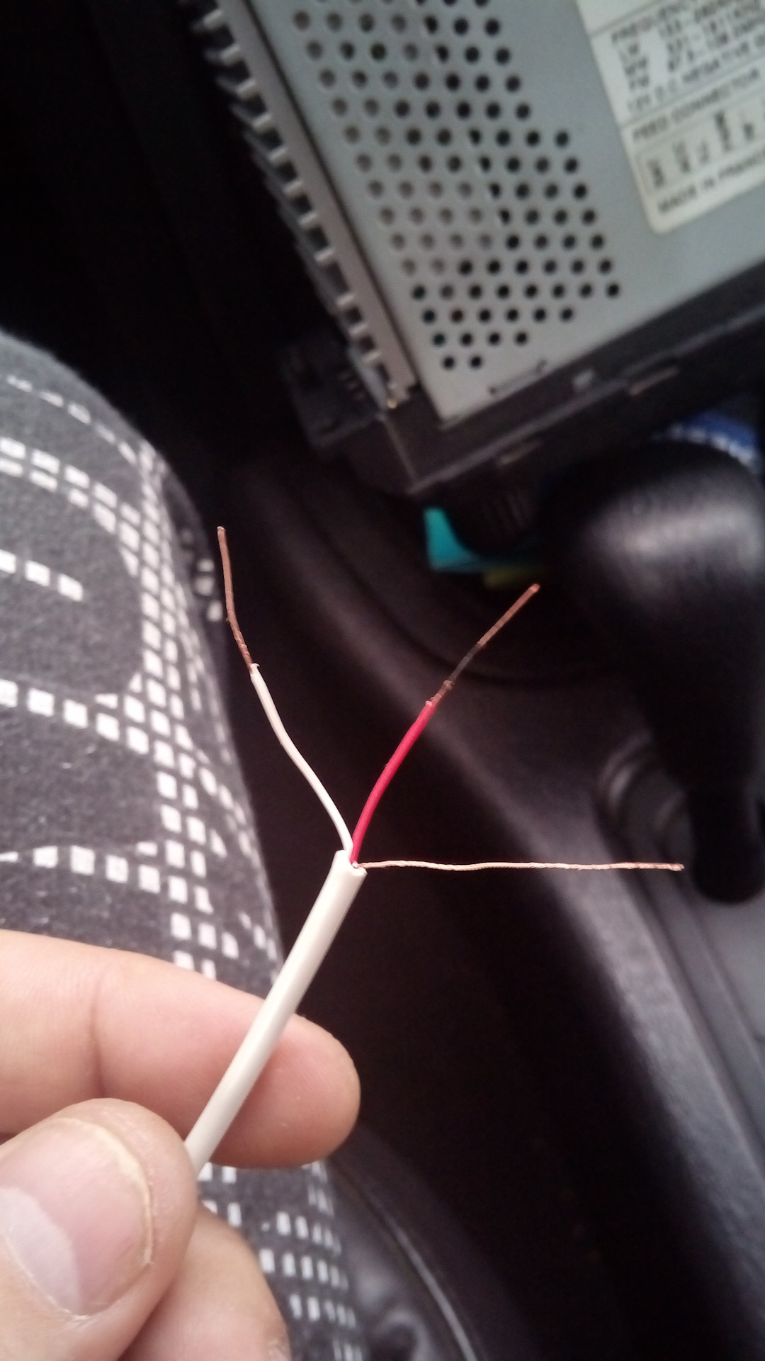

Подключаем, изолируем и собираем все обратно.
Ах да, не забудте оставить хотя бы один диск в чейнджере.

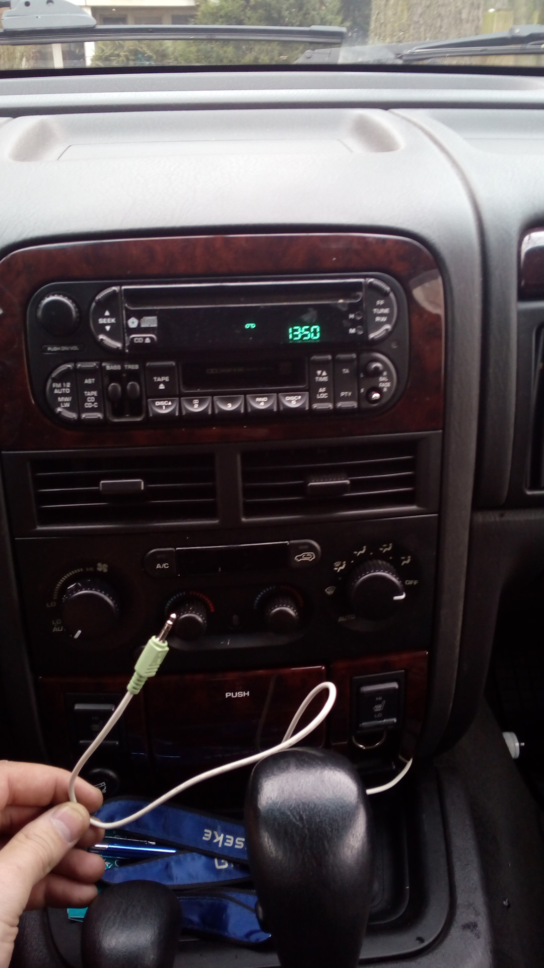

Без чейнджера схема работать будет?
Да, не будет, ибо магнитола не видя чейнджера делает данный режим неактивым.
Объяснять после субботнего вечера было тяжело, но я смог хДДДД
xDDD
да, только проблема в том что звук так не прибавить, надо переключить на радио — прибавить и переключить назад на чейнджер.
Все работает) не надо ничего переключать)
Firestarter1
Если в чейнджере есть диск и он читается, то всё работает. Если же диск не читается, то да, звук только уменьшить можно :-)
Спасибо! поправил)
dimos-ka
Ок. Я просто по другому делал — не отрезал провода совсем. В итоге — все равно выкинул штатную магнитолу и чейнджер)
