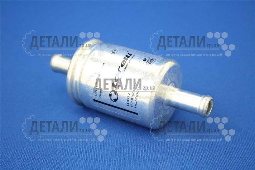

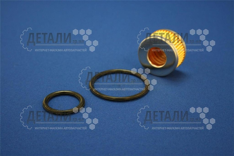

Покупаем фильтры:

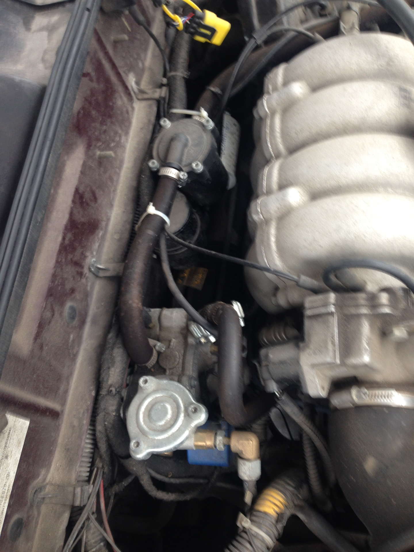

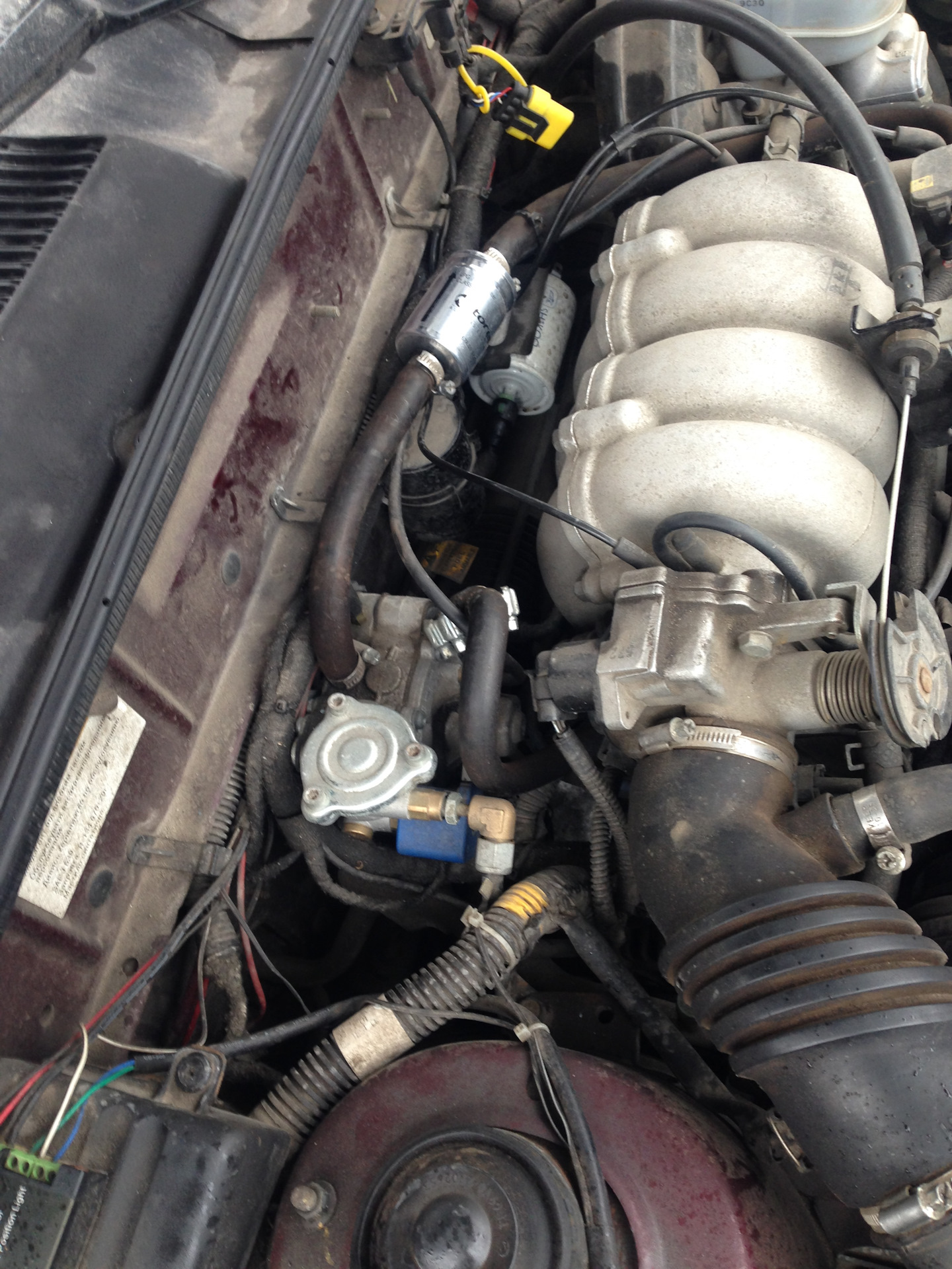

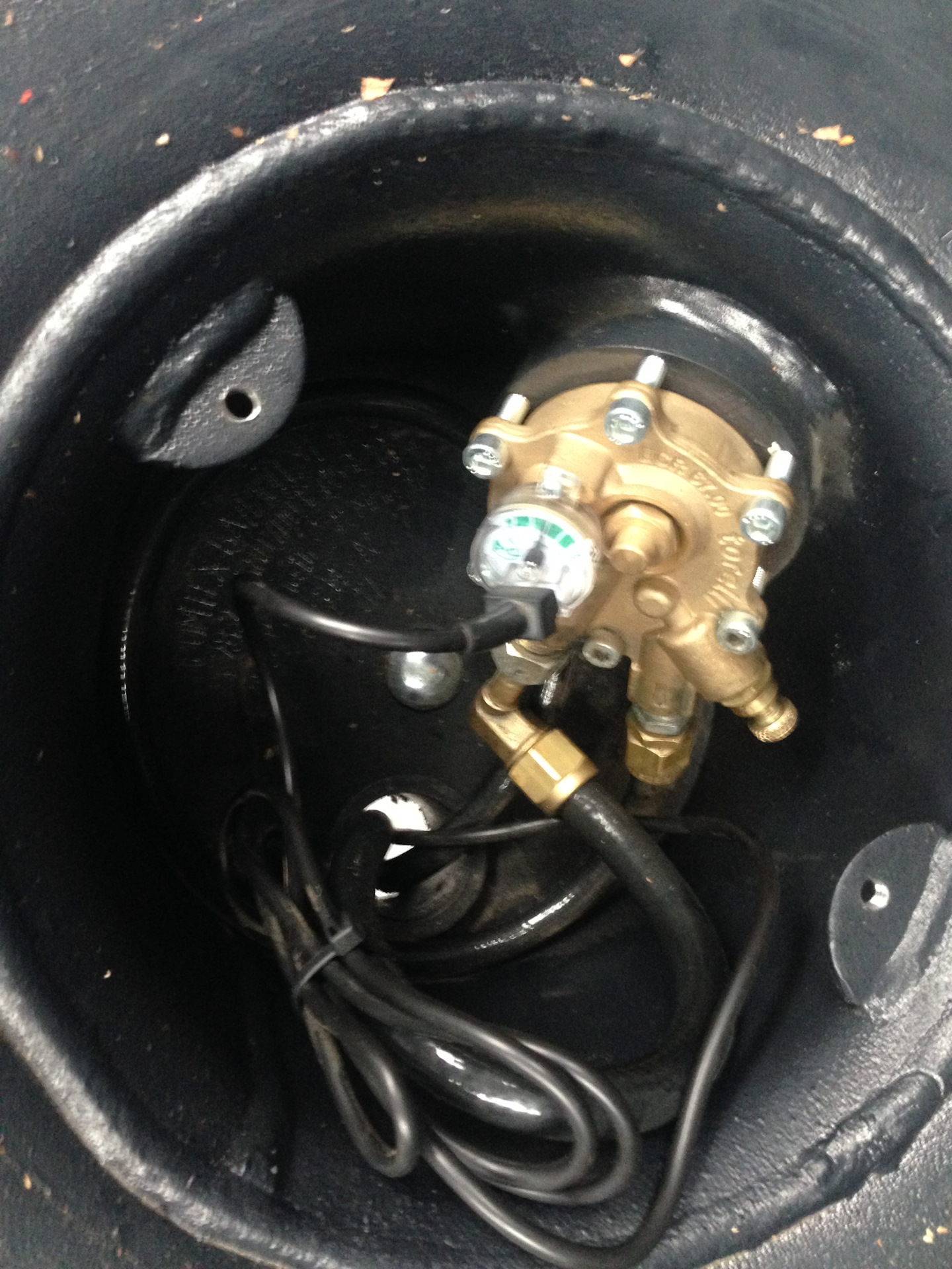

Итак перекрываем подачу газа из бака путем закручивания крана на мультиклапане.

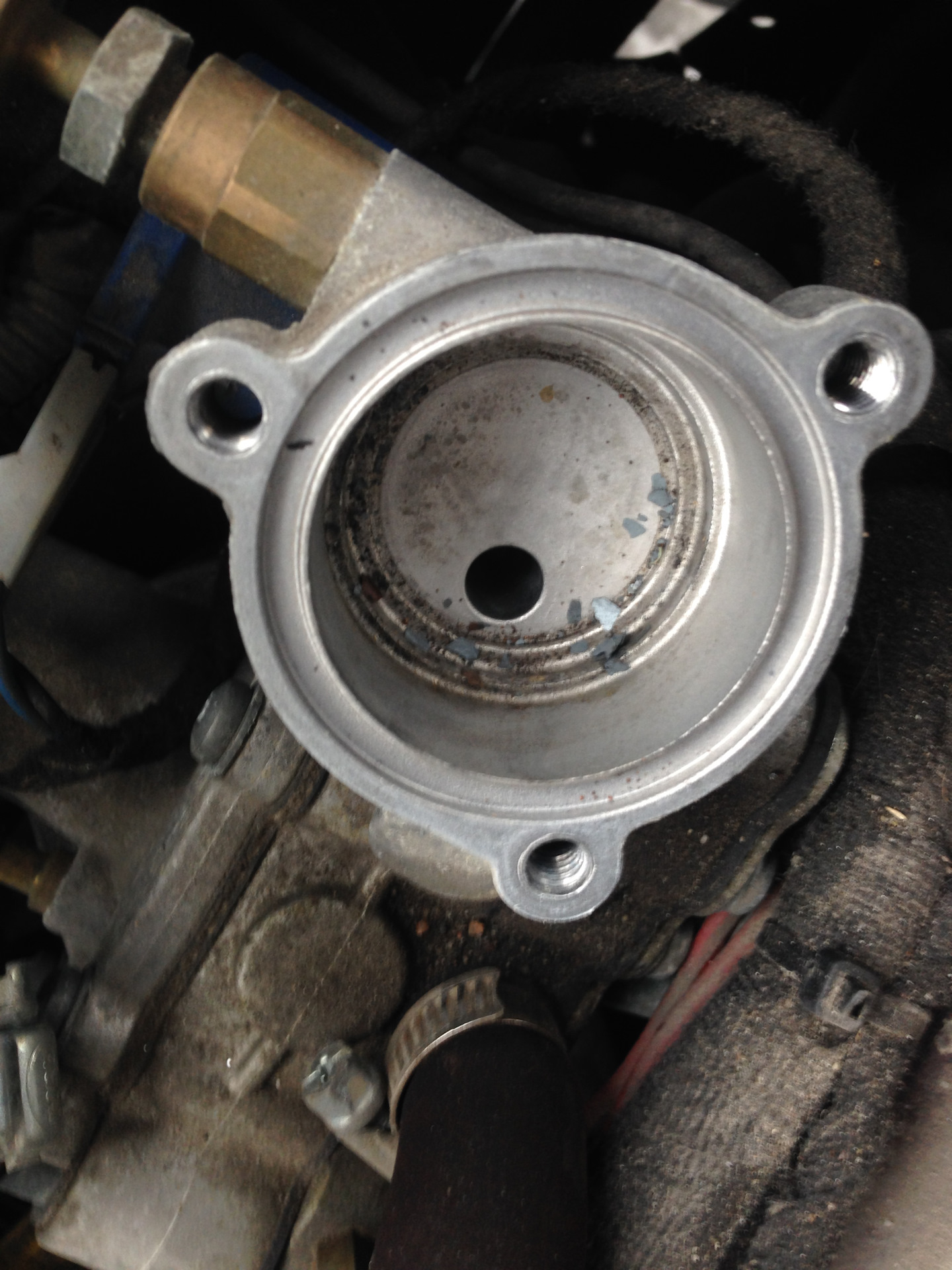

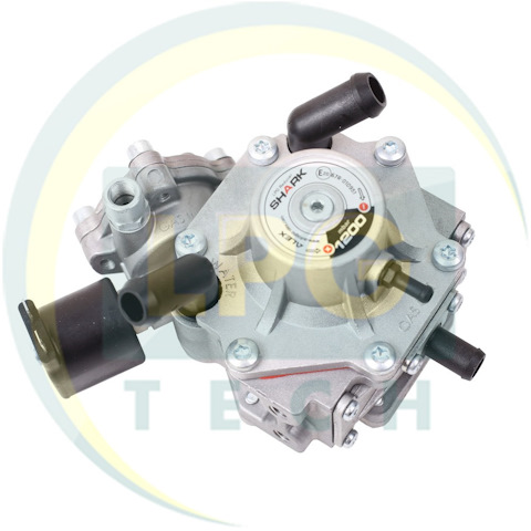

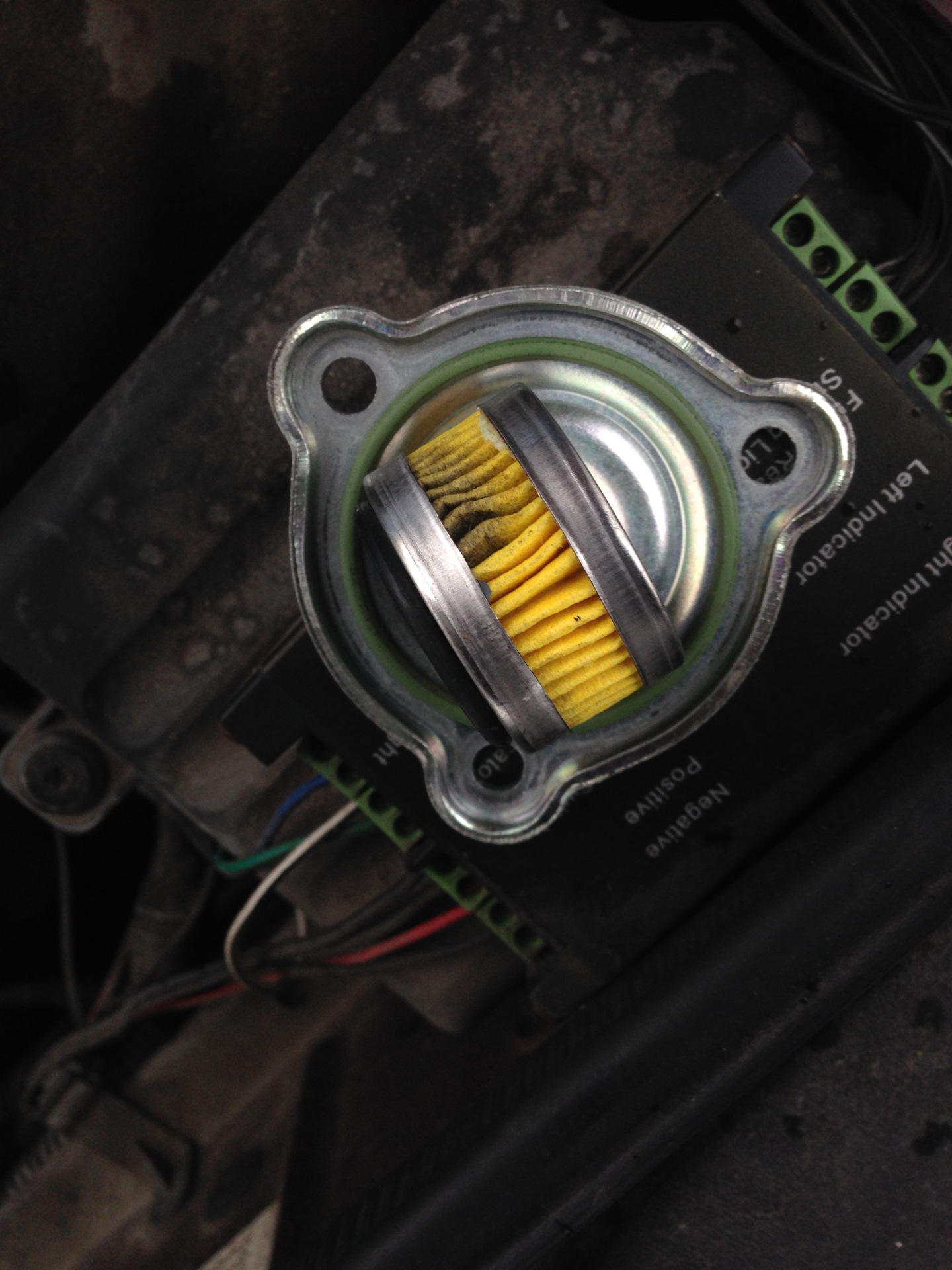

Заводим машину и даем поработать на газу пока он не закончится (переключится на бензин). Глушим машину и откручиваем 3 болта на редукторе — меняем фильтрующий элемент и прокладки. Весь мусор с посадочного места фильтра убрал с помощью пылесоса.

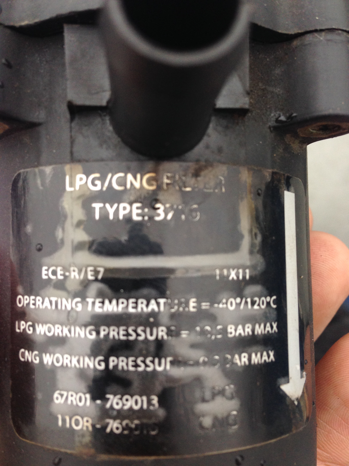

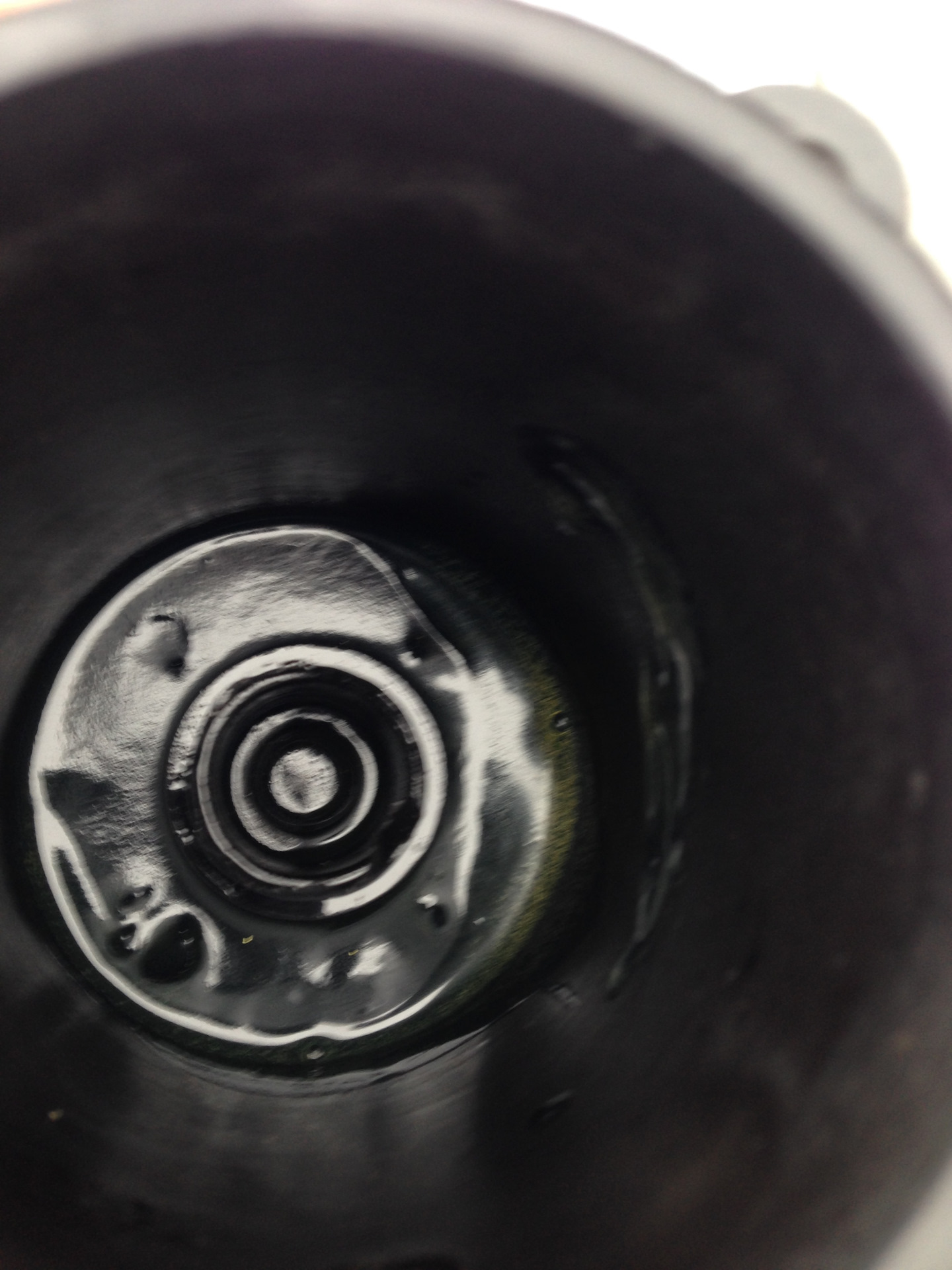

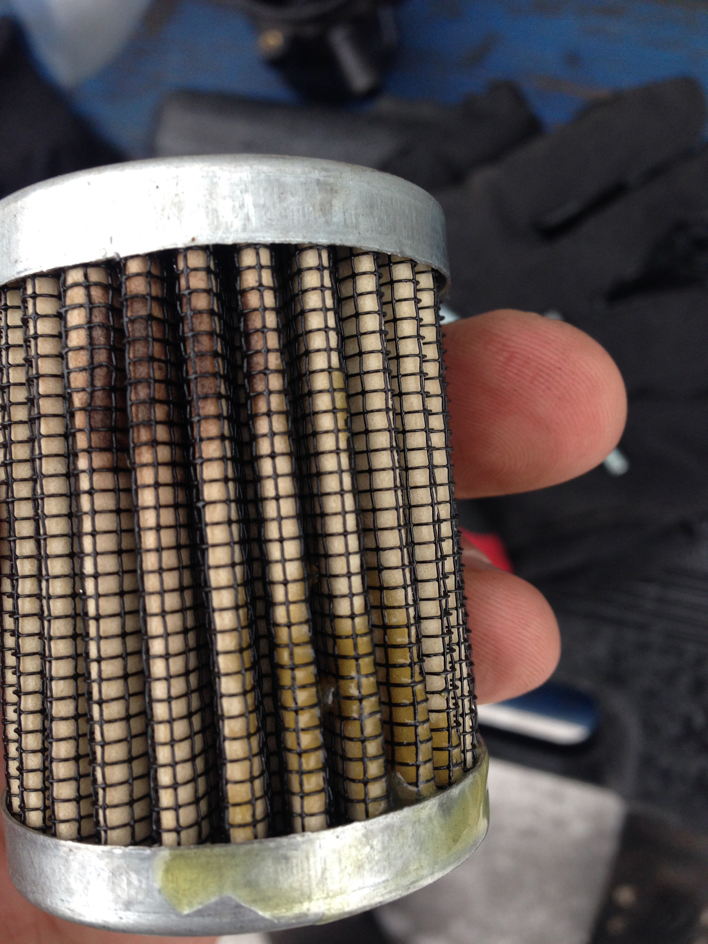

Далее меняем фильтр тонкой очистки с отстойником на обычный (без отстойника), так как не было времени купить вставку — фильтрующий элемент под свой фильтр. Откручиваем два хомута и снимает фильтр. Ставим новый затягиваем хомуты.
Открываем краник на мультиклапане, обмыливаем крышку редуктора в месте установки прокладки, заводим машину, после переключения на газ обмыливаем места подсоединения фильтра тонкой очистки. Должно быть все герметично !
Итог — час потраченного времени, 55 грн за два фильтра.

Стоит такой же фильтр тонкой очистки с отстойником, взял на прошлой неделе вставку в него за 45 грн.
нашел пока за 80 грн, будем искать дешевле )
