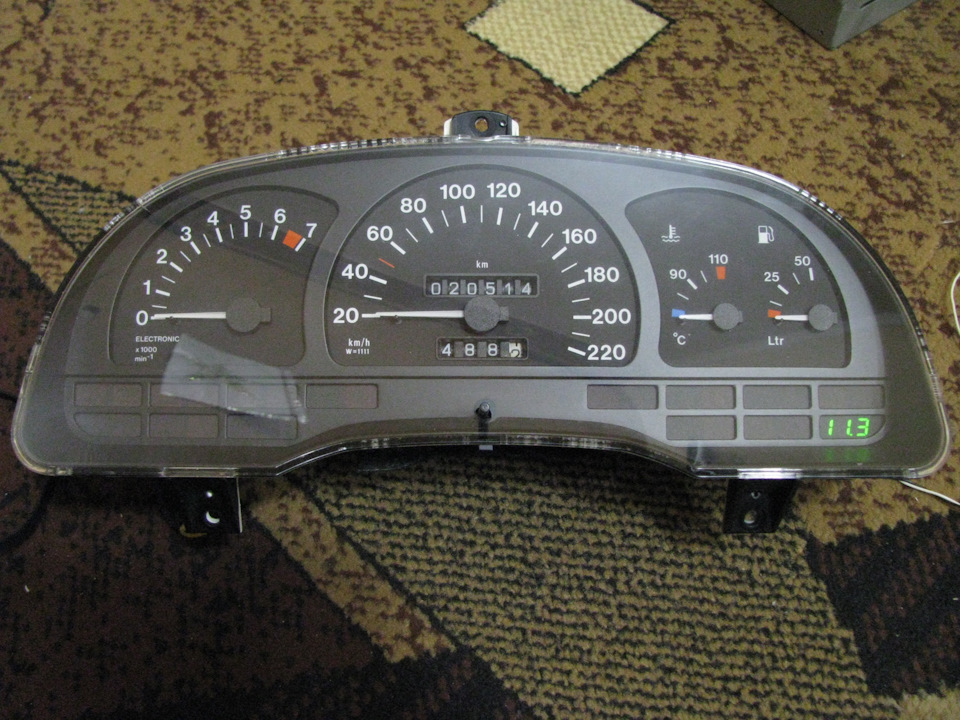

В старой торпеде у меня стоял цифровой вольтметр в заглушке рамки приборки, и после установки Астровской торпеды долго думал куда его притулить, торпеду коцать не хотелось. Здесь на драйве увидел что люди стваят их в приборные панели в место пиктограмок.
Как раз нашлось место и в моей приборке в место значка подушки безопасности, но мой индикатор был великоват 0,36" высота экрана 14 мм. Пришлось заказать в инете по меньше 0,28" высотой 10 мм. Пиктограмку с пустым полем стер, процарапал лезвием прямоугольник. Думал затонировать тонировочной пленкой чтобы не слепило, но маленький экранчик оказался не такой яркий как старый по больше, оставил как есть.
Плюс буду брать не от замка зажигания (т.к. там падение напруги не большое) а от аккумулятора через реле которое у меня питает блок зажигания.

Нужно себе тоже туда поставить.
Классная идея!
Молодец, отличная работа! Лучше чем завод!
Можно ссылочку где брали вольтметр ?
world-electronics.prom.ua…ltmetry-postoyannogo-toka
Я брал 0.28"
там есть и большего размера
Шикарно
Отлично смотрится, как там и была 👍
