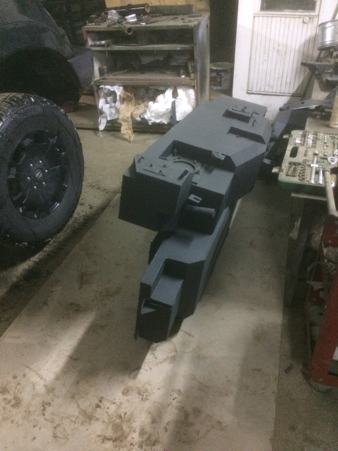

Одним из важных качеств экспедиционной машины — запас хода. Поэтому был сделан выбор в пользу бака серии "Экстрим" от САМоВАР.

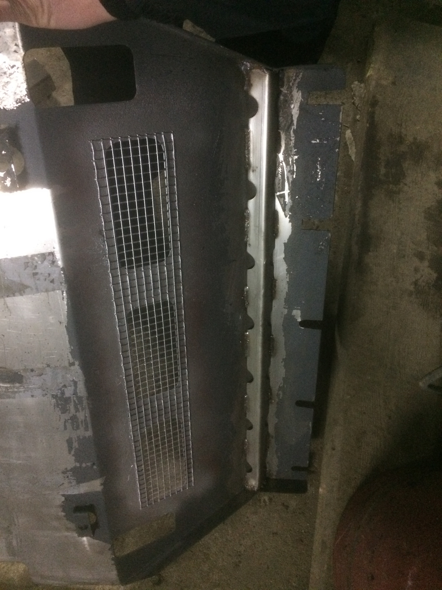

Договорившись с Алексеем, об изготовлении бака, рассказал ему, что, умудрился помять защиту в районе интеркуллера, об снежный отвал, который обледенел, Алексей сказал, что всё исправят, возьмут на заметку, для дальнейшего изготовления защит на П4.
В назначенный день Прибыл в Чуприяновку, предварительно заехав на мойку, чтобы сбить дорожную грязь с солью, чтоб пацанам на голову не капало. По приезду меня добродушно встретил Николай Бауманец, Быстренько загнали в бокс Кота и пошла работа.

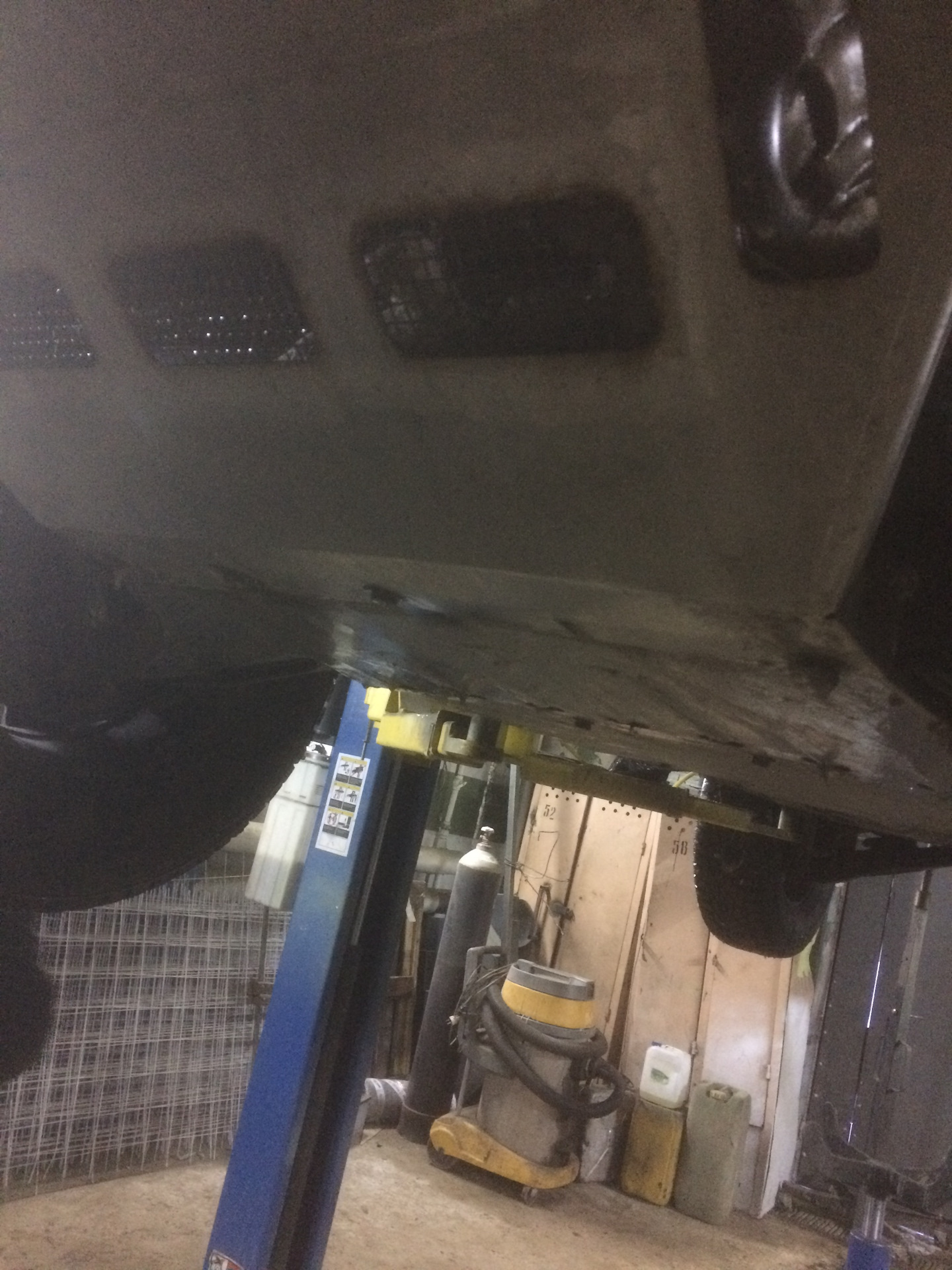

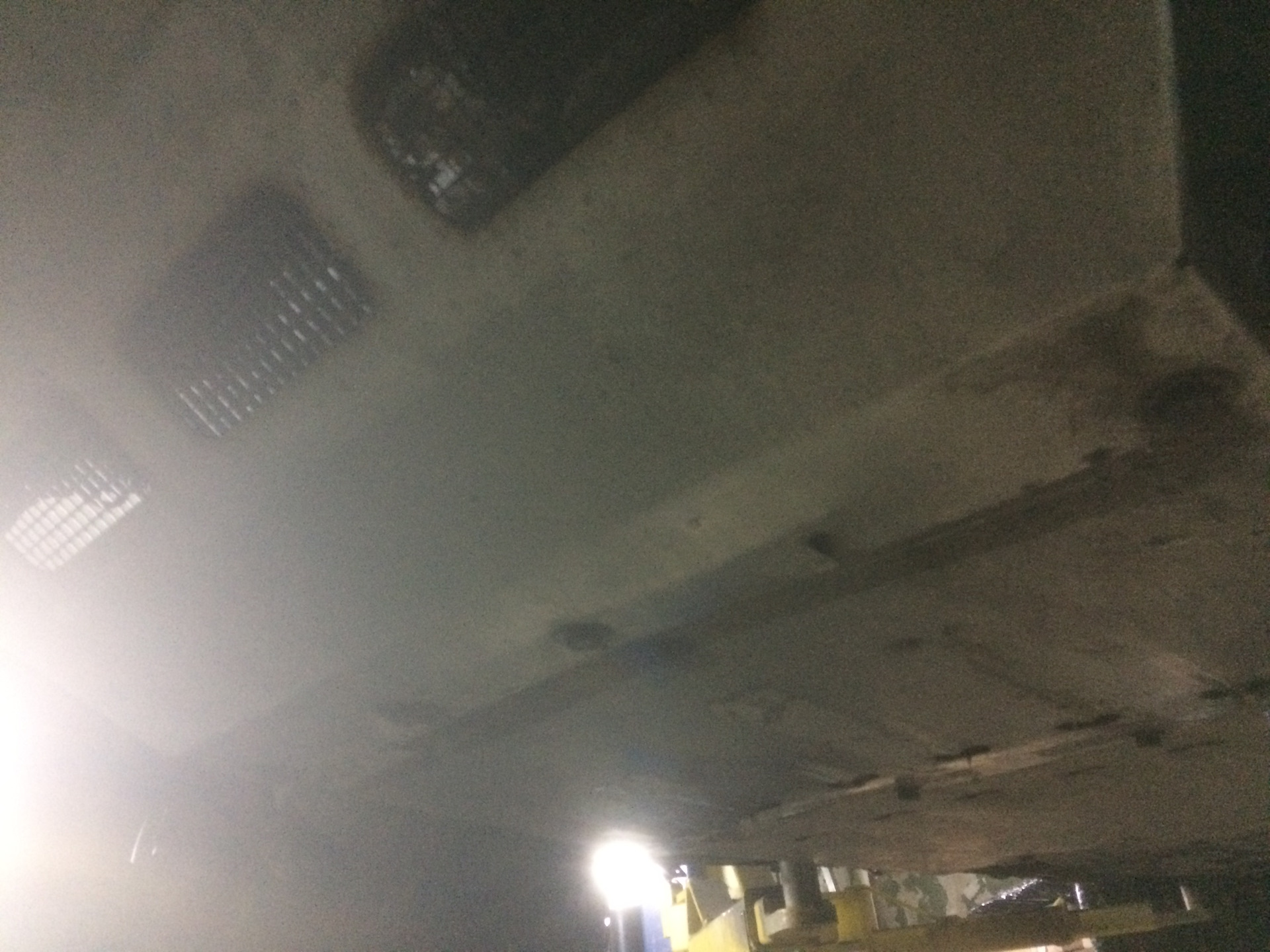

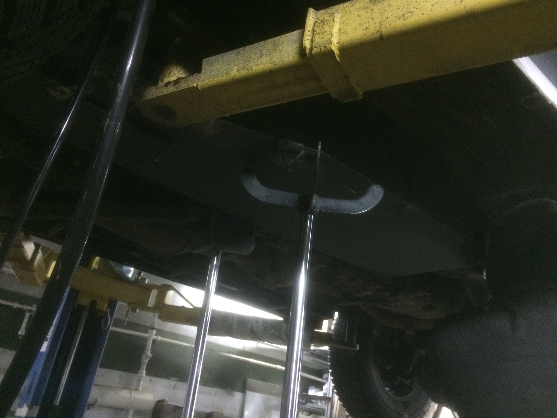

Скинули старый бак, защиту.

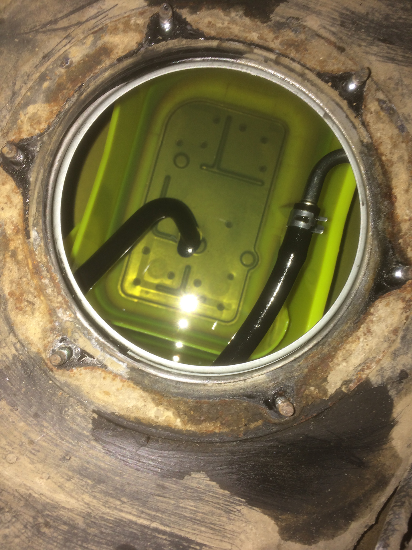

Как сказал Николай, старый бак очень даже живой, и внутри, и снаружи, горловина тоже, но горловину я до кучи поставил из нержавейки.

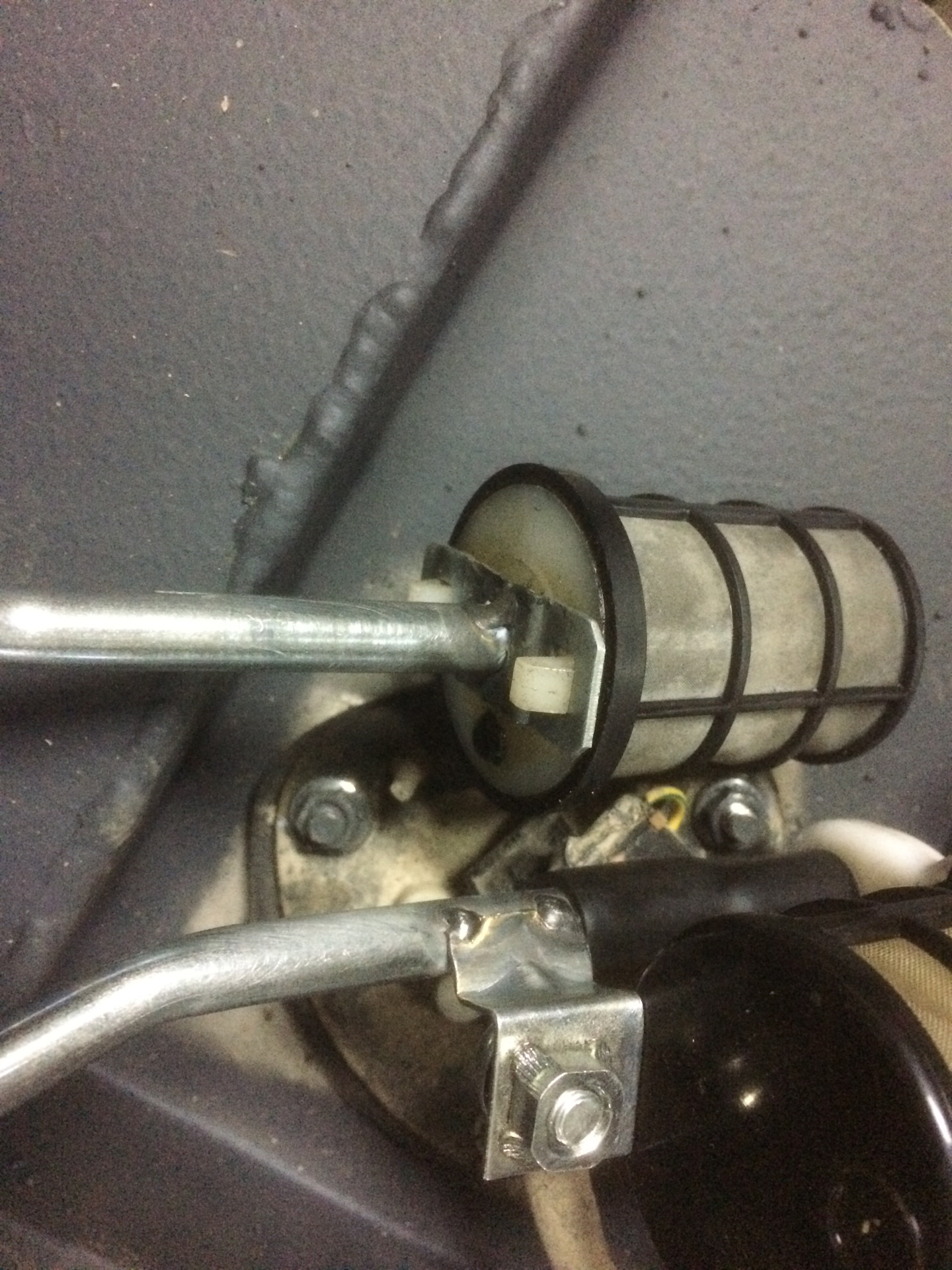

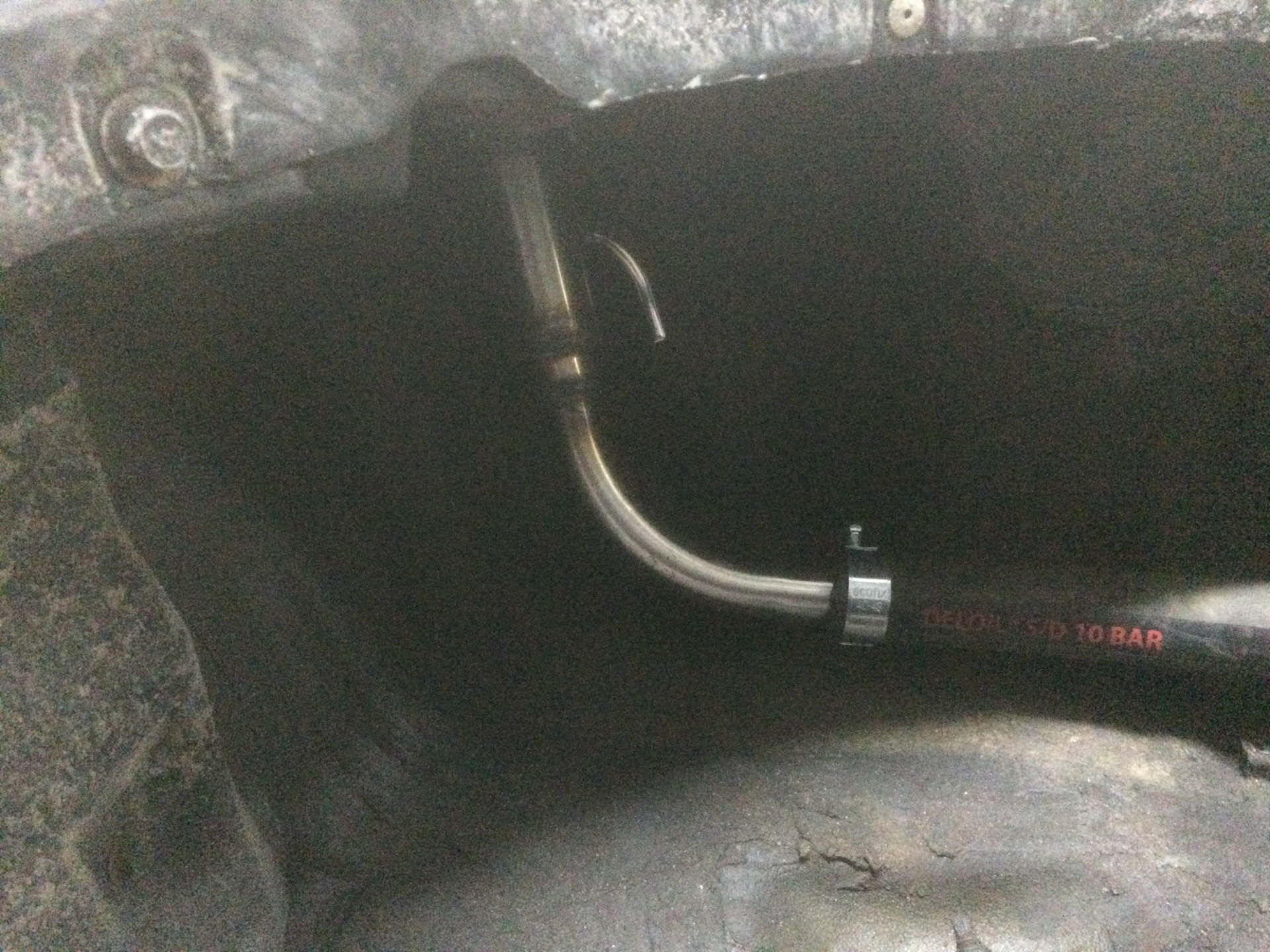

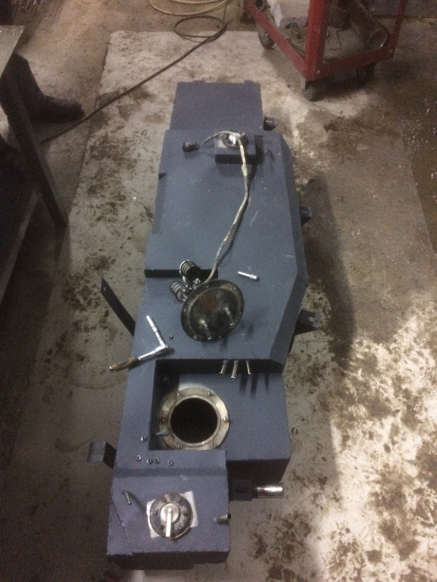

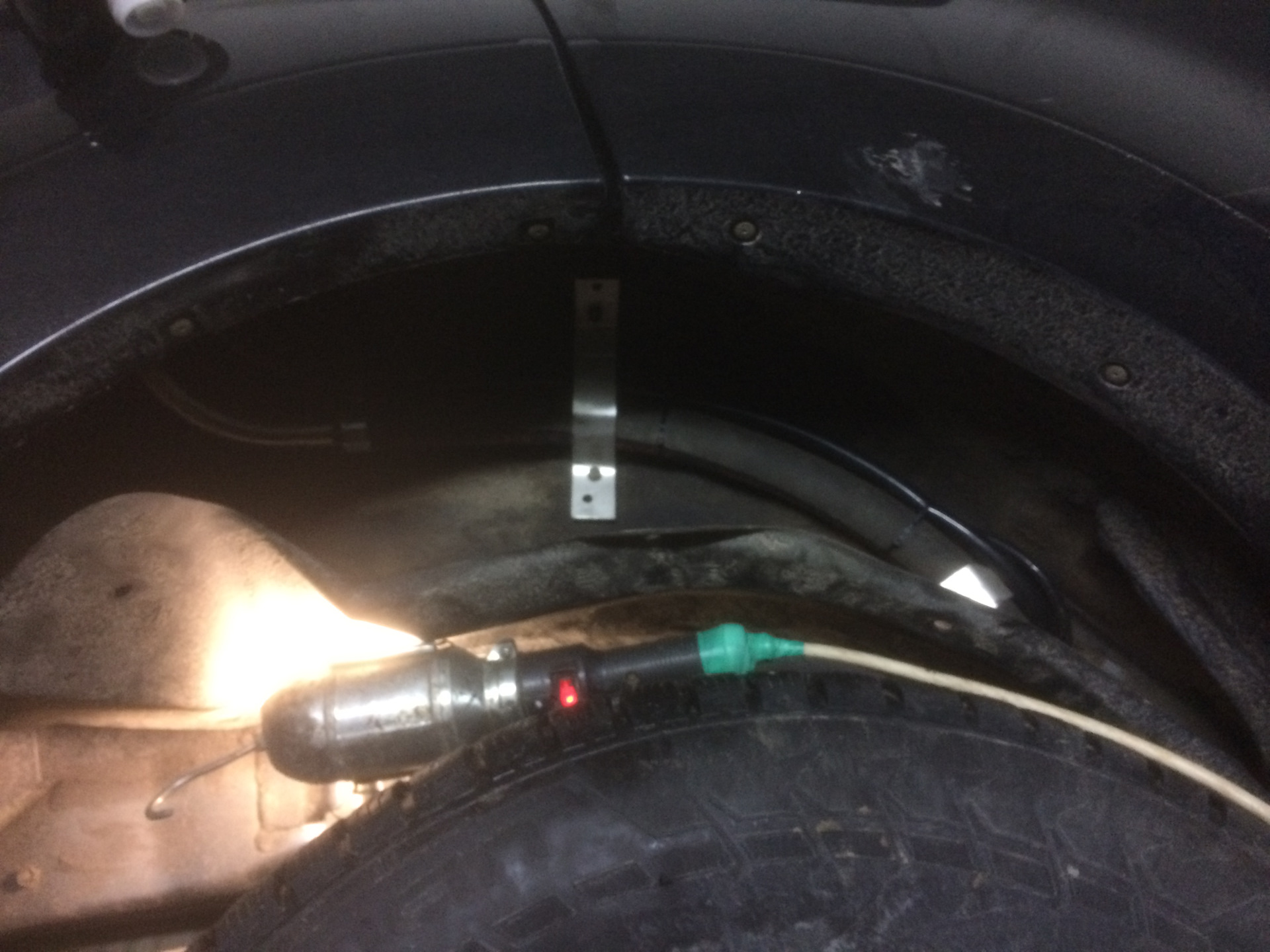

В процессе установки датчика и клапанов было много сломано и сорвано хомутов, которые не отвечают уровню качества бака., на все соединения ставилось по 2 хомута.

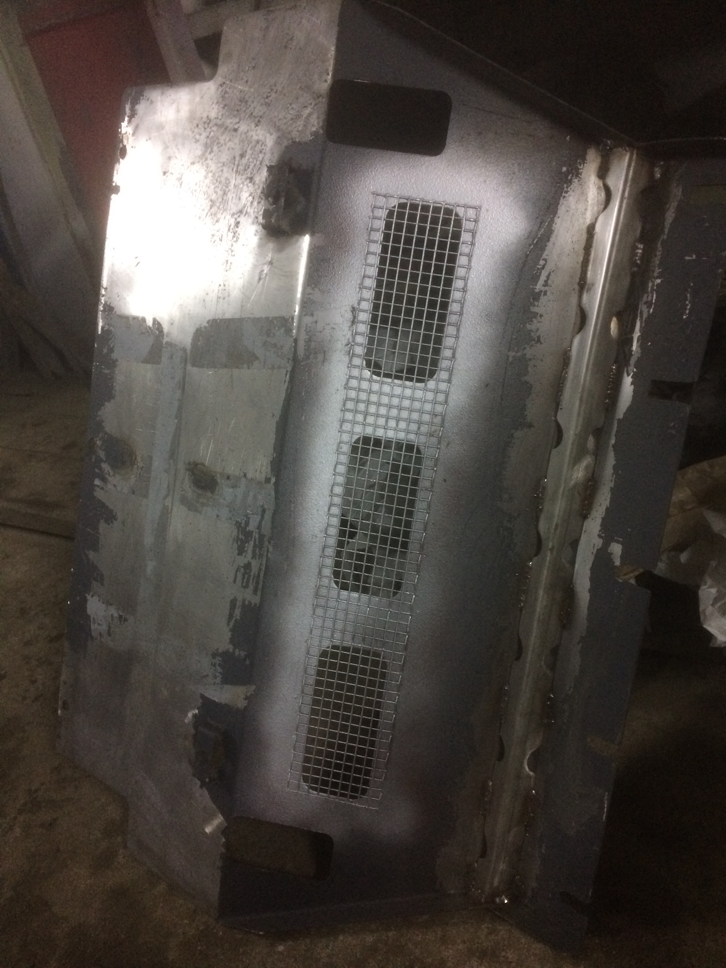

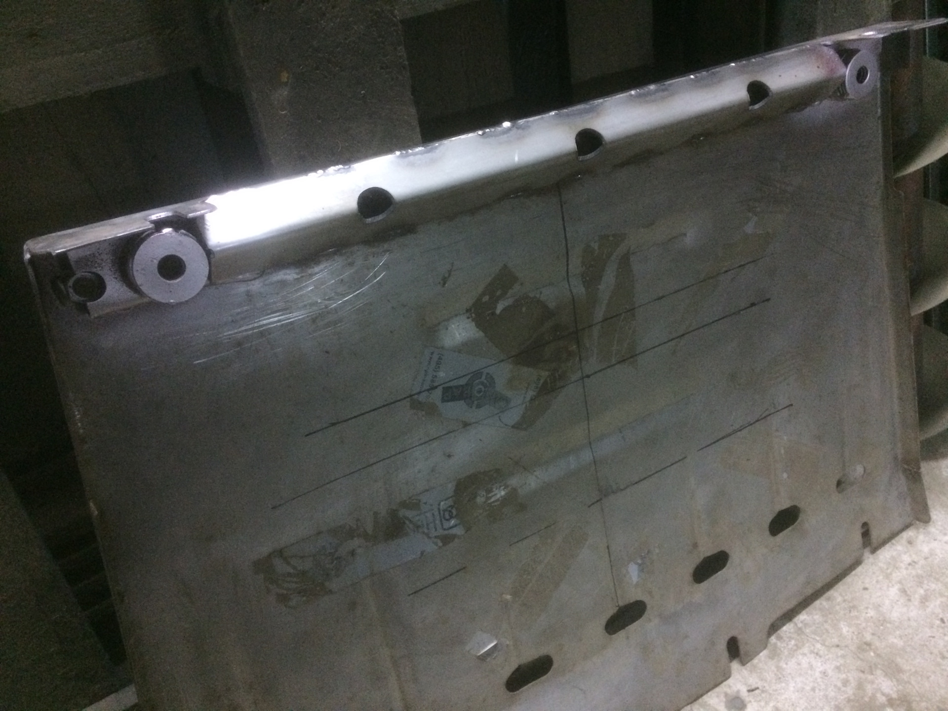

Защиту усилили уголком с внутренней стороны, и приварили шайбы закладные и выдавили прессом ребра жёсткости.
Когда Ставили защиту на место поломали несколько болтов, которые долго и нудно высверливали, благо, вовремя приходил Николай, и давал дельные и рациональные советы установщикам. Не очень понравился этот момент, Не выдерживают болты много циклов закручивания/выкручивания из нержавеющих гаек, закусывает, Постоянно напоминать, механикам на сервисах, чтобы не крутили нержавейку до талого, уже надоело, поэтому часто ломают болты.

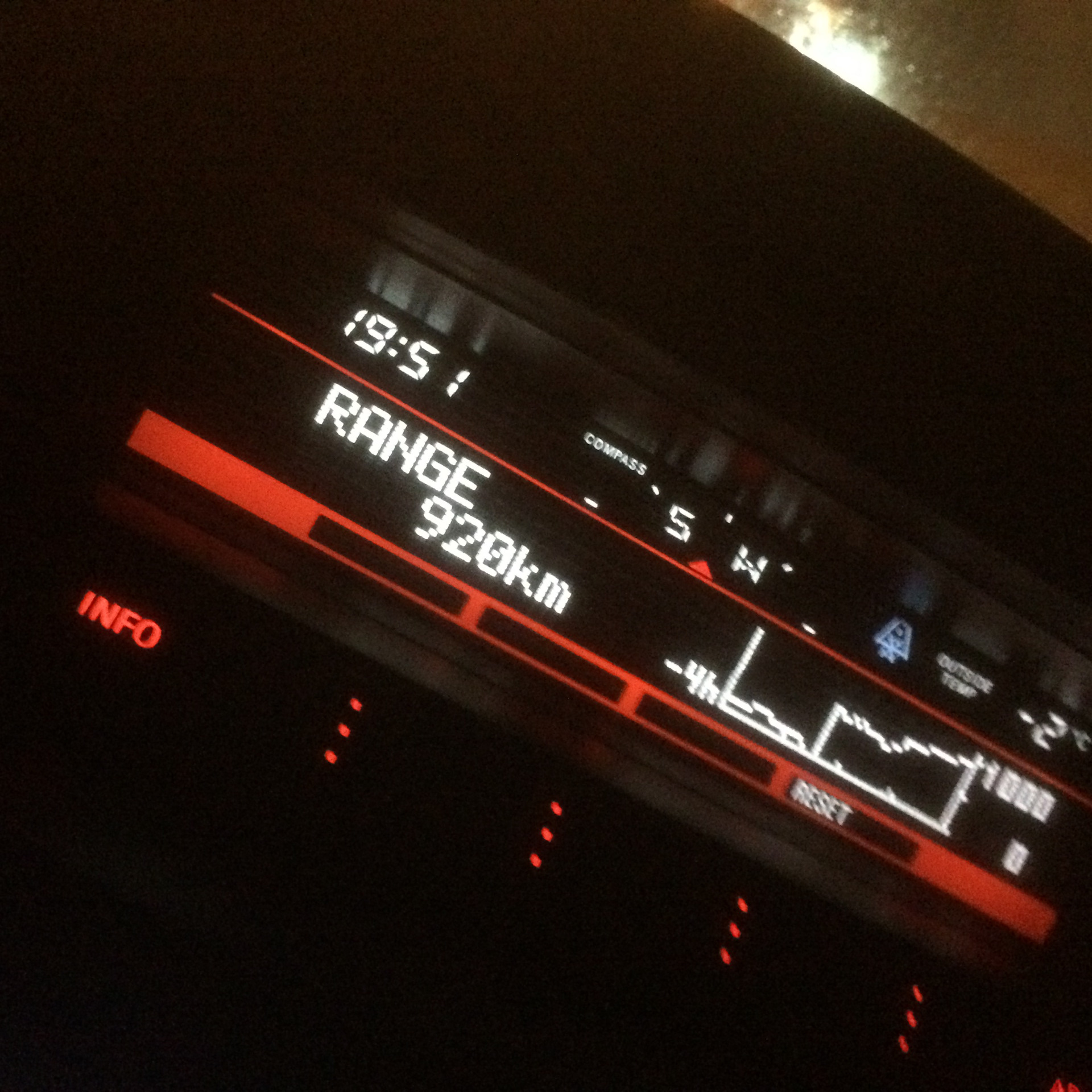

После установки, залили 20 литров соляры в бак, завёл кота с первого раза, систему не завоздушили.
прогрев машину выдвинулся на заправку, с Николаем договорились что после заправки позвоню ему, и скажу по итогам, всё ли хорошо.

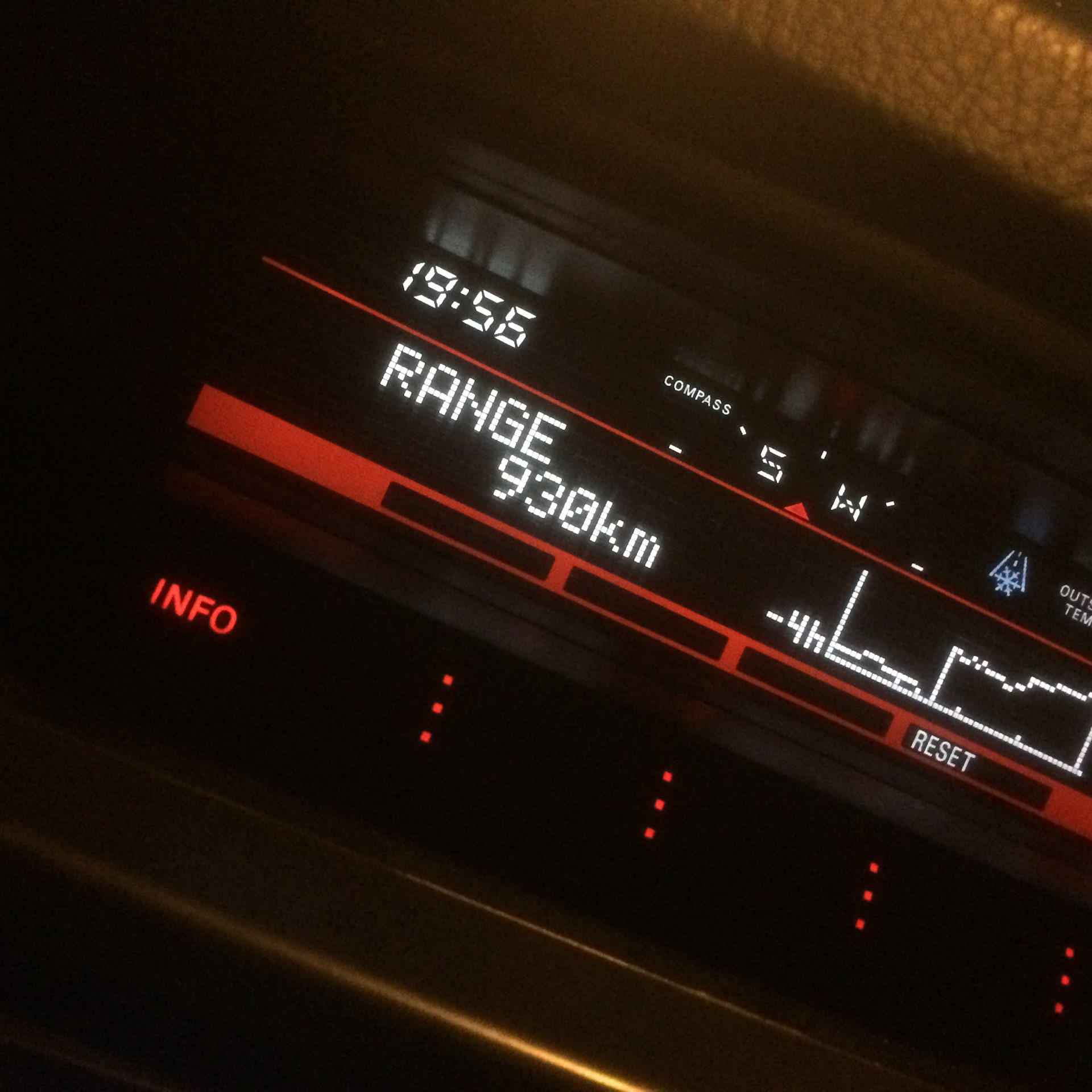

После поехал на Лукойл удивлять заправщиков вместимостью топлива, но не удивил…
Вместилось 80 литров, а 80 + 20 залитых = 100, где ещё 35? Покуда очередь на заправке была огромная, не стал занимать очередь, а двинул дальше, ещё позвонила жена, дома потёк полотенцесушитель. Хотел набрать Николаю, а у меня не оказалось его номера (Николай, надеюсь ты на меня зла не держишь) Прикинув, что +- 100 км на следующем лукойле заправлюсь и посмотрю запас хода и прочее. Добравшись до АЗС, заливал сам, не доверил заправщику. Тут меня ждала вещь, которая меня опечалила. залив около 5 литров пистолет отщёлкнул, думаю пистолет фиговый. опять лью, а он отстреливает, с обратки хлещет. короче измазал себе портки солярой, как лихо она выливается из горловины, и цедил 45 литров минут 10, аж стыдно стало, перед машинами, которые за мной стояли в очереди.

Негатив попер, только стоило начать, но как говорится плохой отзыв тоже отзыв и опыт для других, в итоге сколько литров то бак
по объёму всё честно и без обмана — 130-135

А как датчик уровня топлива себя ведет? Если бак полный то и показывает полный, а если показыавет половину то и в баке половина или нет?
не знаю, пока не понял я только 1.5 бака откатал. машина месяц в гараже стояла
