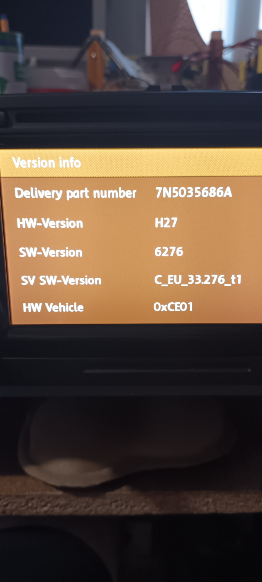

3. Кто может использовать прошивку 6276 ?
-> Hardware C14 начиная с ноября 2013 (HW Vehicle 0xCE01; с SSD).

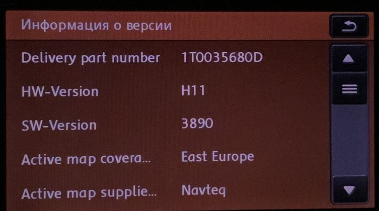

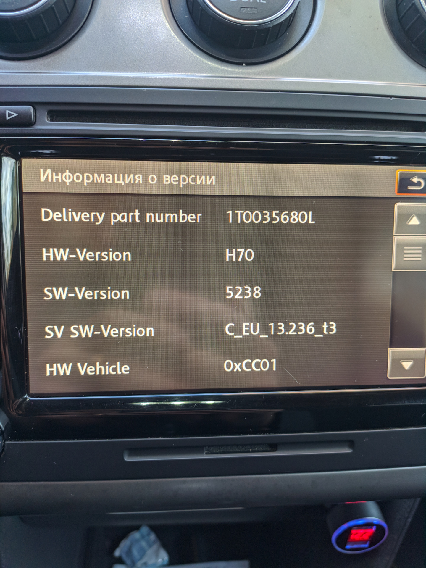

Поколение материнских плат (железо)
указаны идентификаторы, партнамберы и версии железа. Их можно увидеть полностью через сервисное меню и частично через диагностическое обрудование (VCDS/ODIS и т.д.)

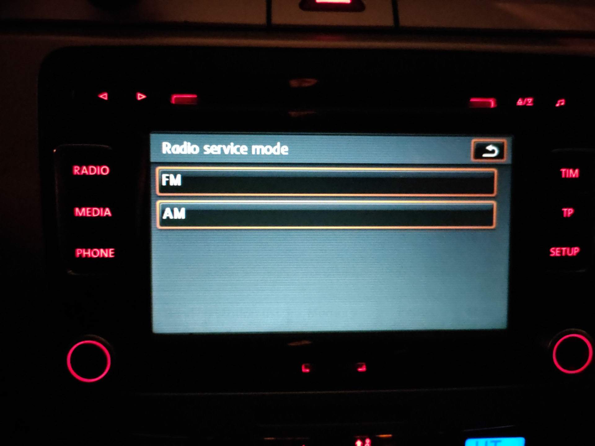

Активация сервисного меню
1. Заходим в блок 37 Навигация или 56 Радио, жмем Адаптация-10
2. Заходим в 50 канал и меняем значение на 1 (по умолчанию был 0)
Как войти в сервисное меню ?

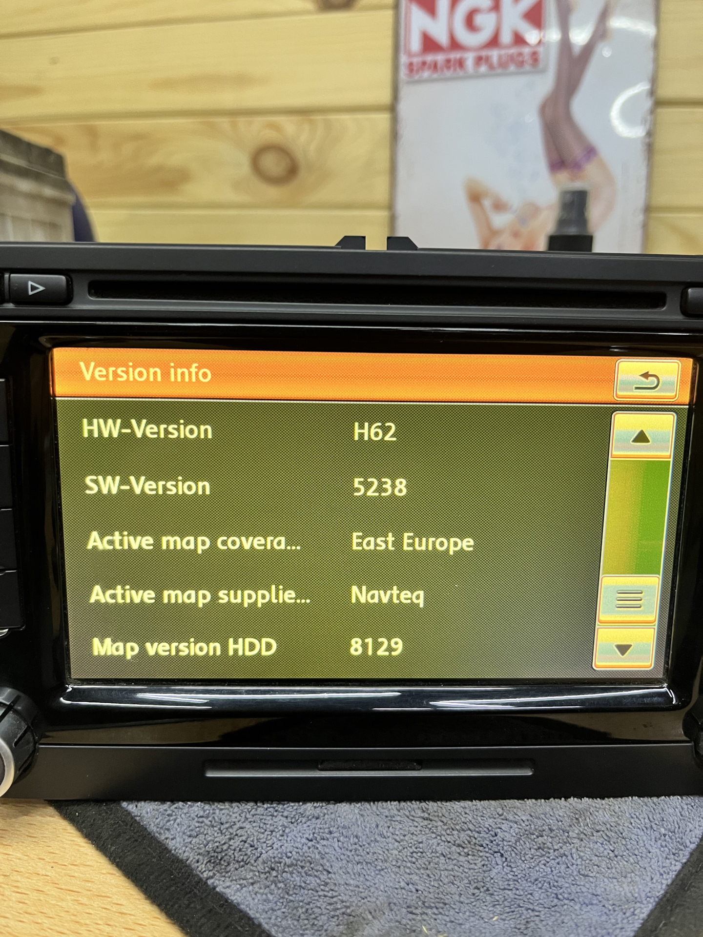

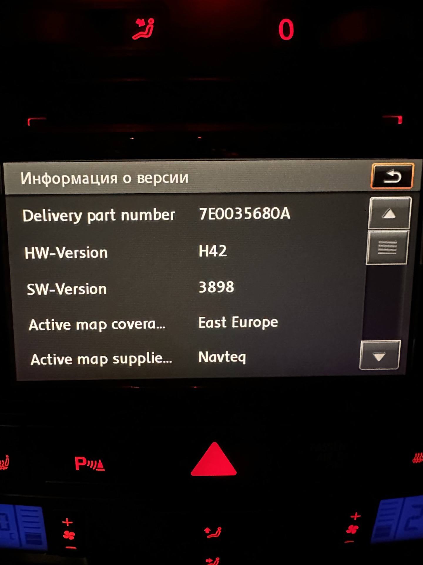

Вход в сервисный режим осуществляется длительным нажатием (более 5 секунд) на клавишу Setup. Подержав еще чуть дольше попадете в полное инженерное меню.
Зачем оно нужно ?
После входа в него можно посмотреть:
* part number RNS-510
* версия железа (HW-Version и HW Vehicle)
* версия прошивки (SW-Version)
* версия установленных карт (Map Version HDD)

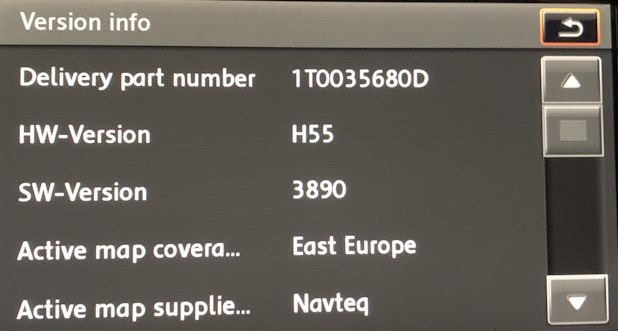

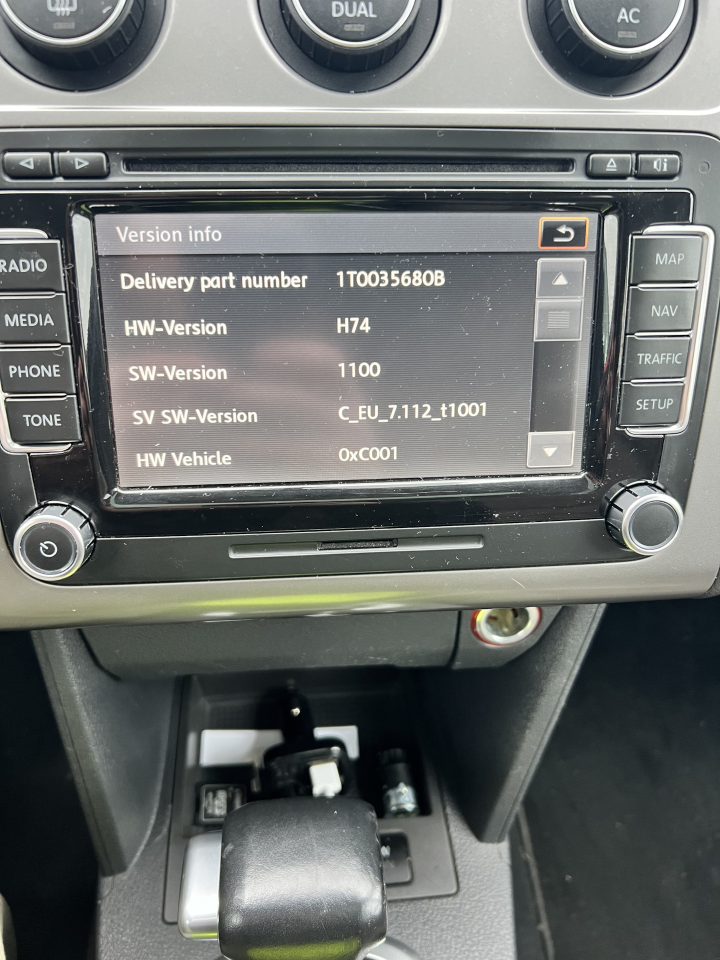

1. HW Vehicle: 0xC001 — 1T0 035 680 A (C3/C4A)
2. HW Vehicle: 0xC201 — 1T0 035 680 B (C6/C7)
3. HW Vehicle: 0xC801 — 1T0 035 680 C (C8/C9)
4. HW Vehicle: 0xC801 — 1T0 035 680 D/F/G/H/J (C10/C11/C12)
5. HW Vehicle: 0xCA01 — 1T0 035 680 D/H/J (C12)
6. HW Vehicle: 0xCC01 — 1T0 035 680 D/H/J (C12)
7. HW Vehicle: 0xCC01 — 1T0 035 680 L/P/Q (C12)
8. HW Vehicle: 0xCE01 — 1T0 035 680 T/R/S (C14)

HW: C14
SW6276 (491 МБ)

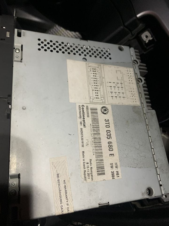

Други может не там смотрю, у меня вот такая от Superb 2, что на нее накатить можно максимально?
Записал первой попавшейся программой Ashampoo на первый, попавшийся в продаже копеечный диск dvd-r под названием Омега, прошивку 6276 от chok0, вместо родной 6270, подключил на столе писаться и пошел обедать. Вернулся, все уже успешно обновилось.

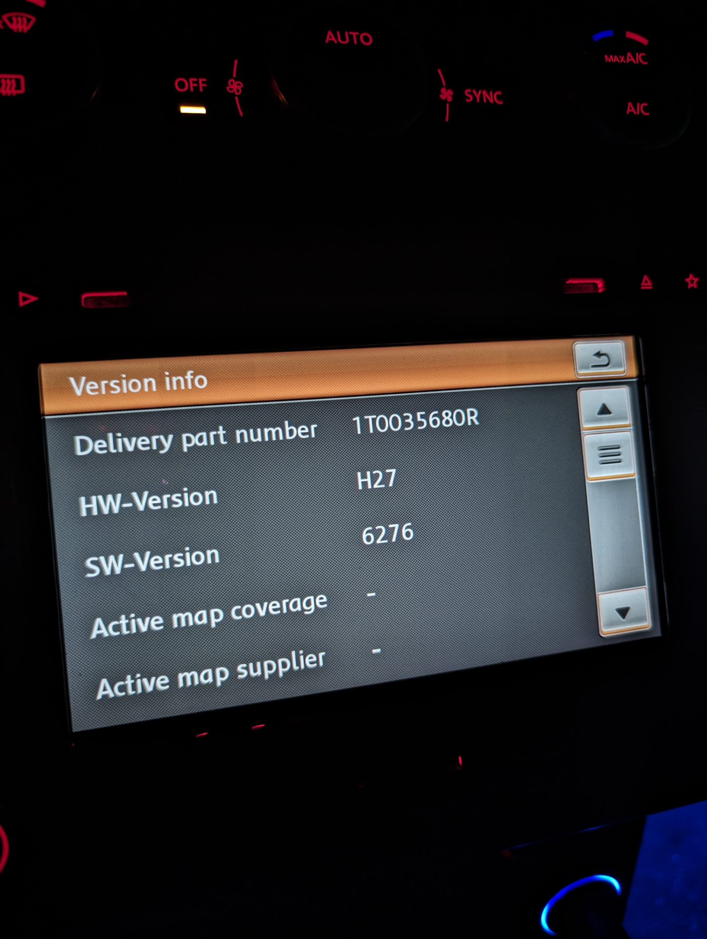

РНС510 с железом C14 перезагружалась на искажённой заставке. Зимой холодная загружалась.
Покупал уже с таким дефектом за 30 евро.
На этой прошивке ДВД в движении показывает. Проехался, проверил.

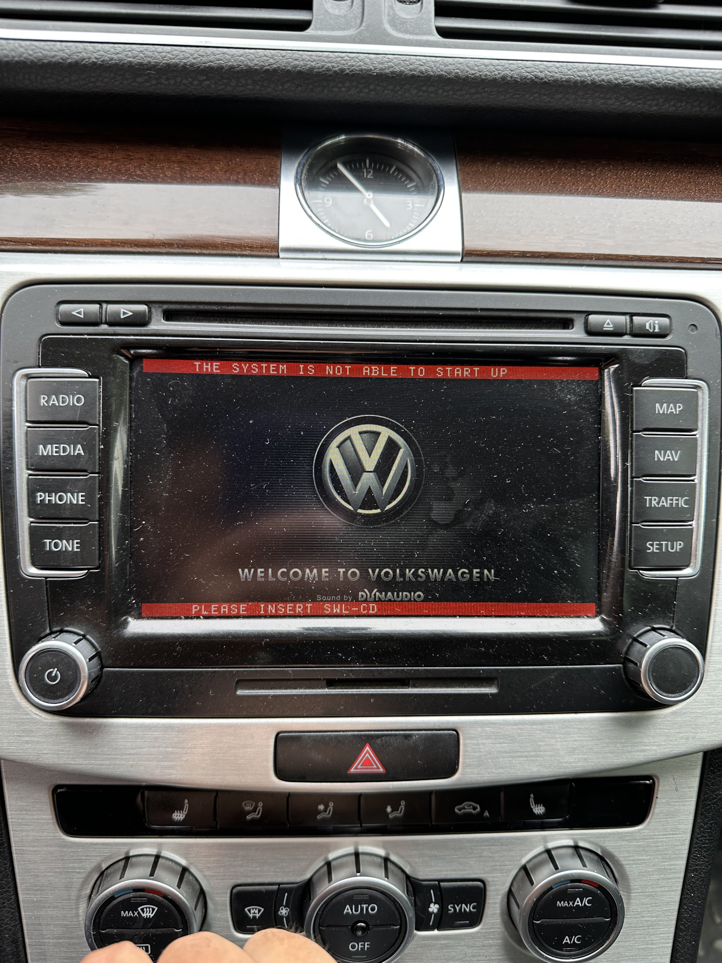

Подскажите как узнать необходимые данные для прошивки магнитолы если магнитола зависла на загрузочном экране и постоянно перезагружается. Вынимал её на ней ничего не написано. Магнитола 2014 года. Так же есть оф диск с прошивкой Pr-nr:7RQ
EA-Teilenummer 1TO 919 859 B
OZ-Teilenummer 1TO 051 859 AH
Ничего похожего в этой статье не нашёл, диск который у меня есть убитый полностью. Помогите пожалуйста

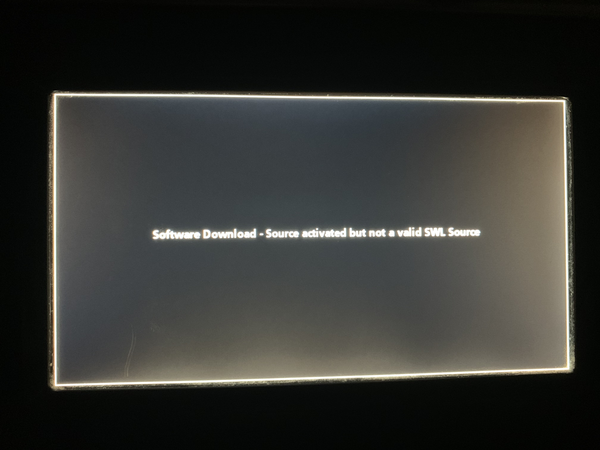

Upd: разобрался, достаточно было зайти в сервисное меню и дать разрешение на установку прошивок более ранних версий, в то же время на записаном DVD+RW только сам фикс установлен.

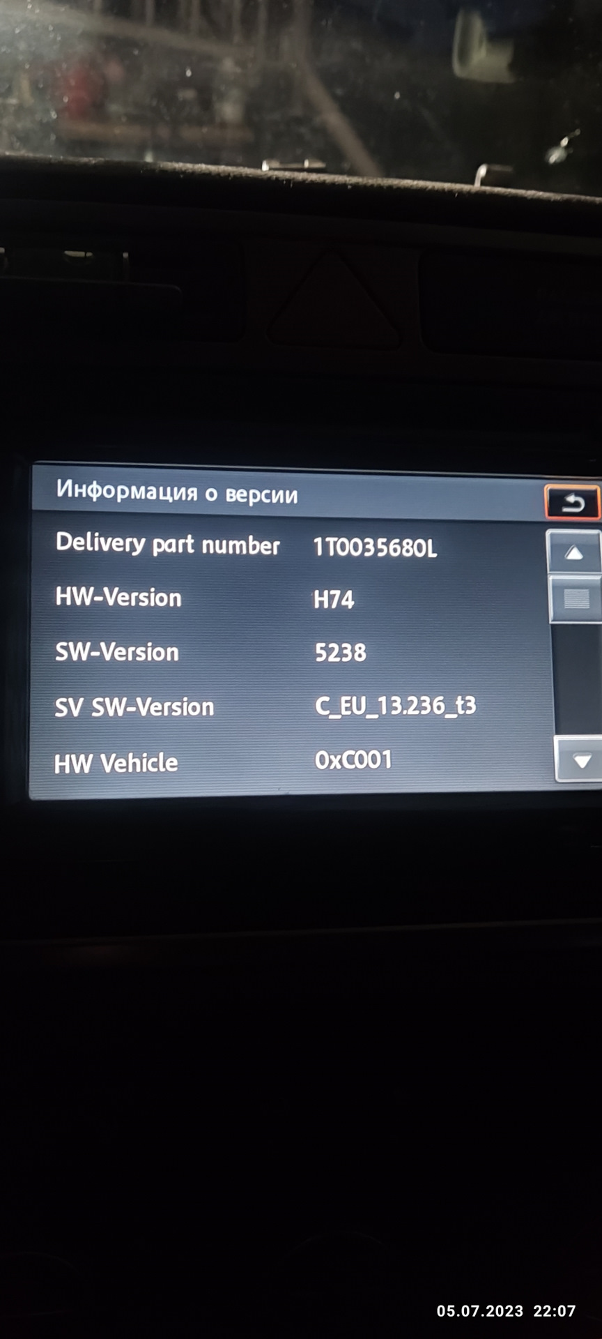

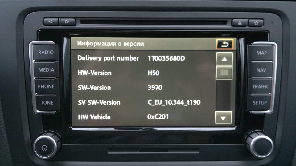

Доброго времени. Так и не понял как подобрать прошивку, ниже фото ГУ что у меня на авто. Карты на дня поставил 8555, ставил через SD + CD
Доброго времени суток!

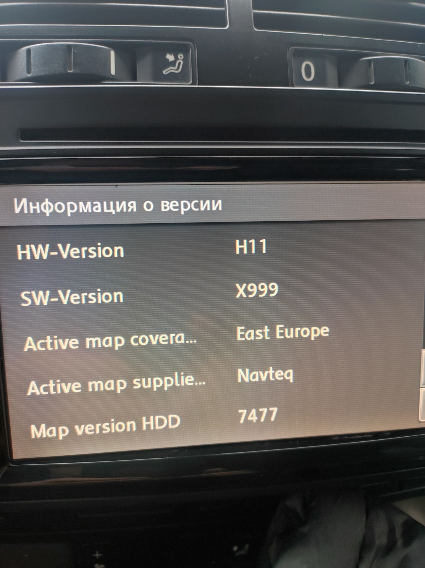

Помогите пожалуйста: почему отсутствует строка HW Vehicle?

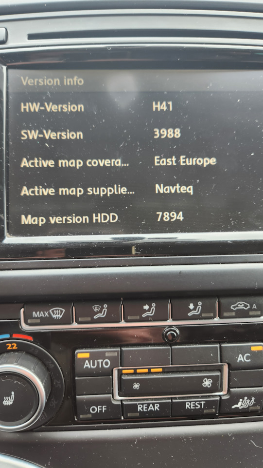

Здравствуйте, магнитола ни разу не загружала карты на жесткий диск, насколько я вижу, это жесткий диск, который в моем случае является версией SSD, разделы повреждены, так как когда я их копирую, они не работают, а когда я заменил жесткий диск Он уже устанавливает карты, но мне нужно отформатировать музыку и POI, чтобы они работали, поскольку он остается на среднем экране «стартовая система». Что мне нужно, чтобы отформатировать эти разделы для моей версии радио?
После замены ssd, нужно прошить той же прошивкой поверх
Да, я уже это сделал, но он не форматирует жесткий диск, если он пуст, то выдает ошибку, а если копировать старые разделы то же самое, то продолжается только если он отформатирован в FAT32, можно ли что-нибудь сделать поступаешь неправильно?

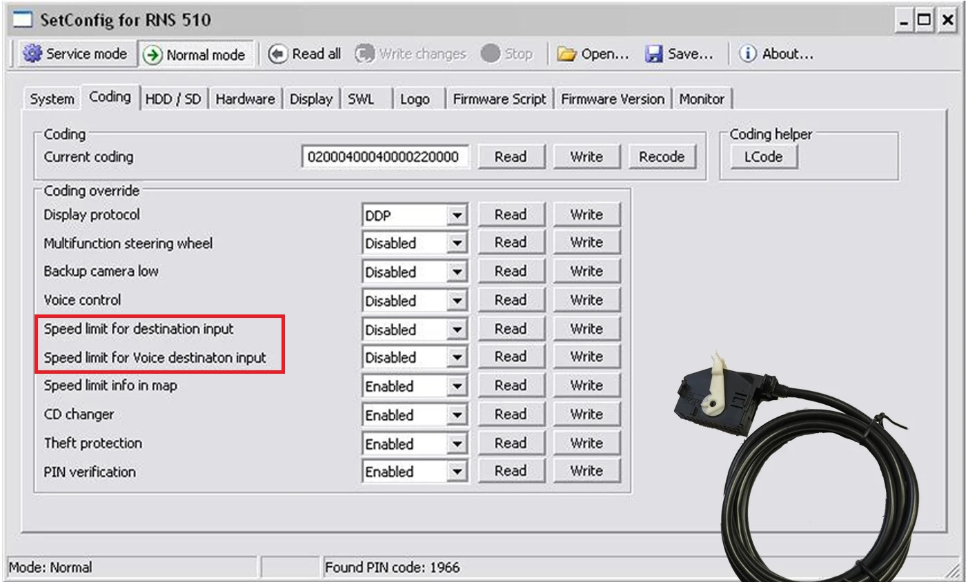

Сервисный софт типа rns manager или set config умеют форматировать разделы ssd
Спасибо, я только что посмотрел.
pvc1
Какой из них вы бы порекомендовали между set config и rns manager?
Set config
Спасибо, с помощью этого инструмента он теперь восстановлен, хотя я до сих пор не знаю, почему карты не удалось установить, я читал на форуме, что для правильной установки новых карт требуется минимум 10 ГБ, и это устройство было настроено с помощью пробел 8, я бы знал, почему это такие настройки или что они делают?

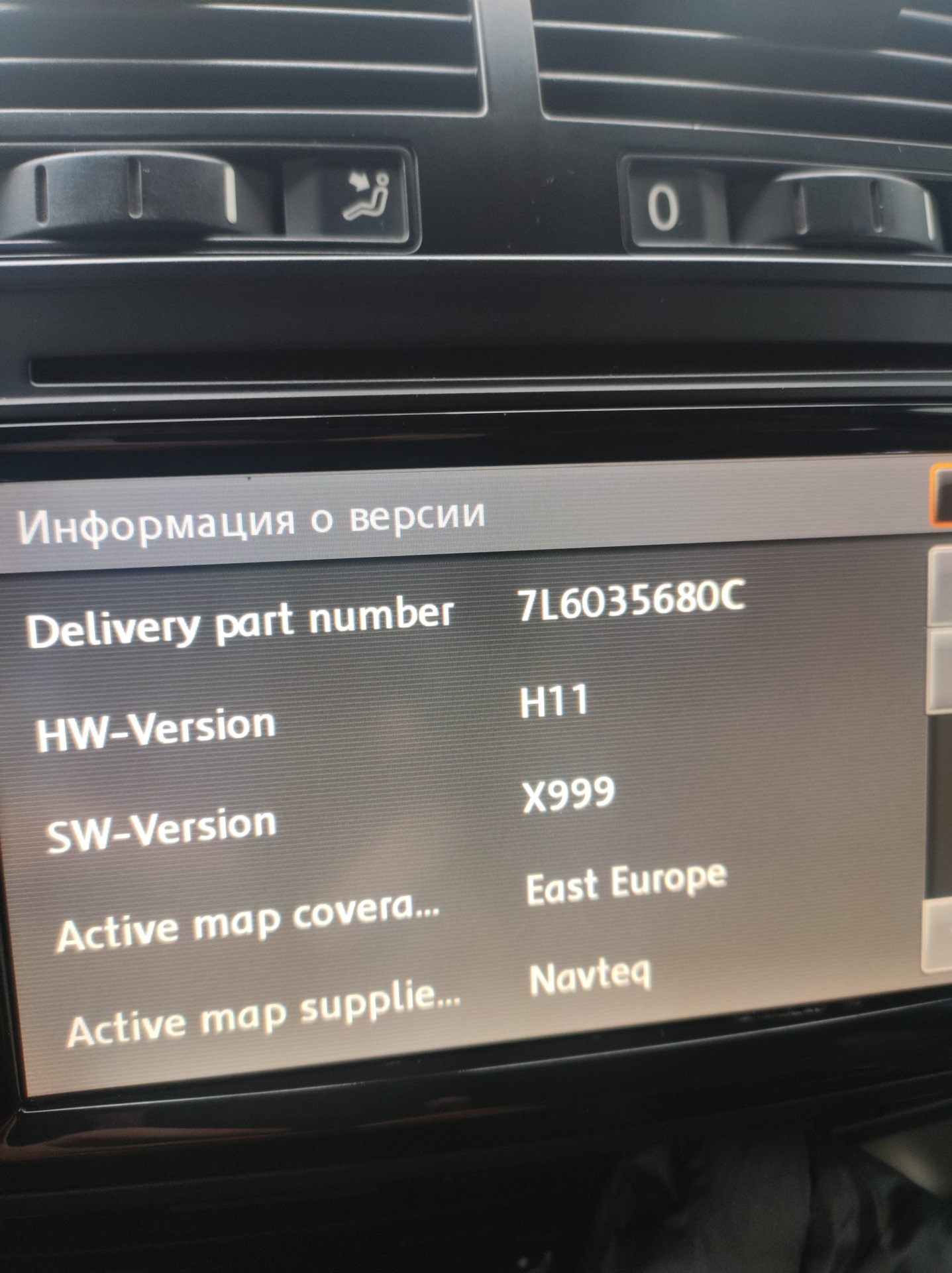

Есть желание обновить и русифицировать американский RNS510, стоит на Тигуане, версия железа "С", текущая прошивка 0980.
Буду благодарен за любую помощь, подсказки, инструкции!
Меняйте идентификатор через rns manager/set config и шейте

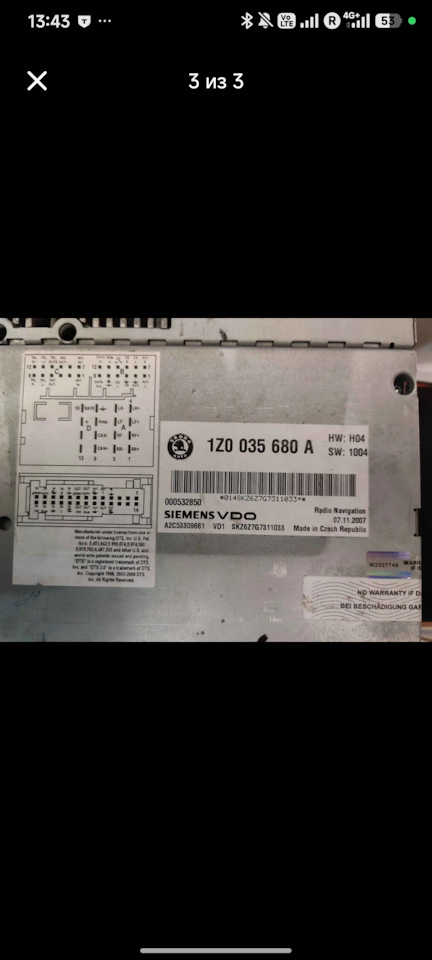

Здравствуйте. Прошу прощения за вопрос не совсем по теме. Нет ли у кого прошивки SW4276 для RNS810?
Доброго дня, подскажите есть возможность обновить карты и прошивку 2008 года магнитола, как и машина 😀

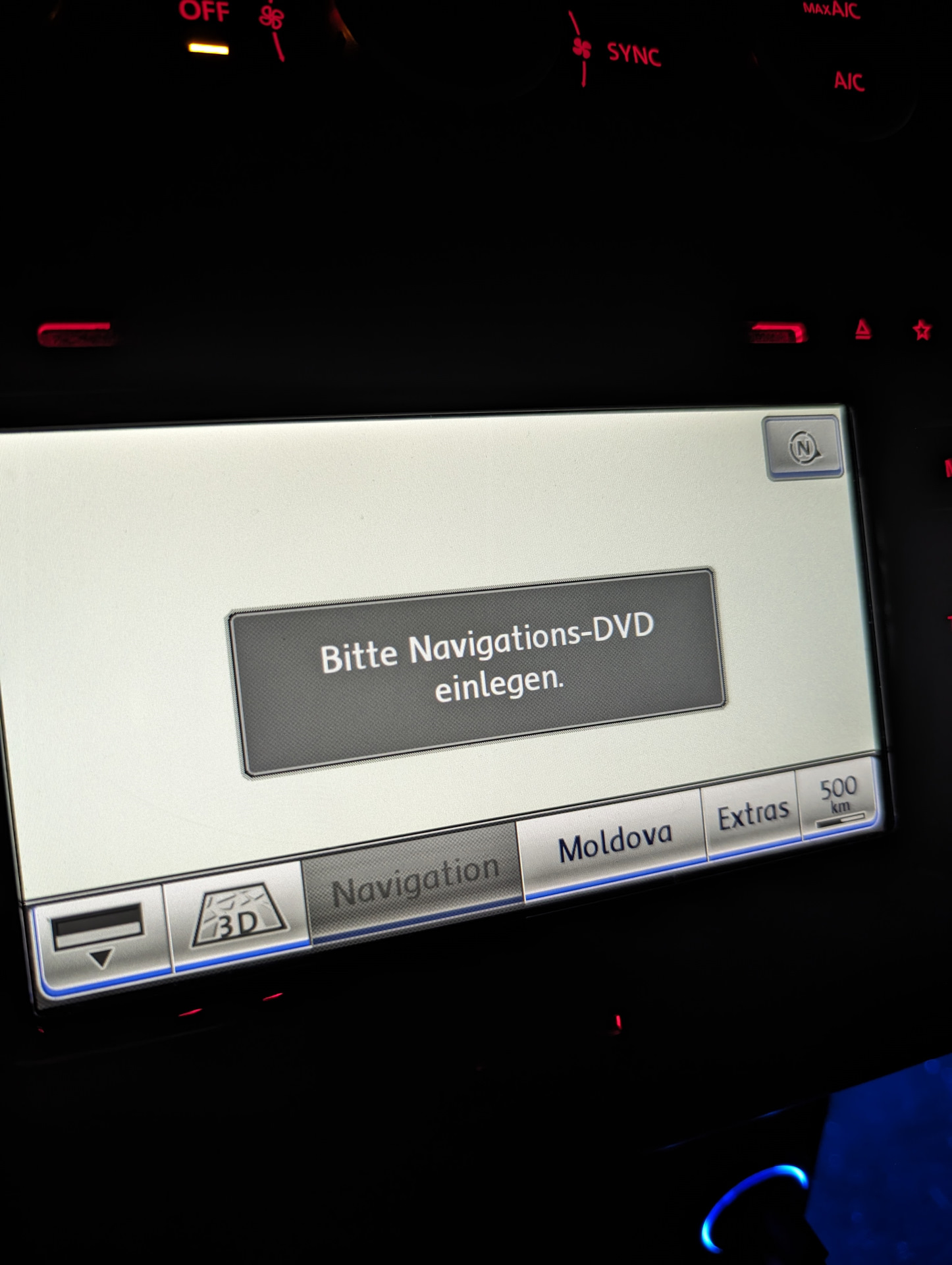

Вот, просит мне диск с картами 😅 откуда, всё на sd))

При обновлении с 1100 на какую последнюю не понадобится кодировка?
Человек находится в удалении от тех мест, где есть цивилизация, но ездит на Пассате, устал ездить без музыки. Знаю, что не каждую прошивку можно залить с сохранением кодировки.
С такой древней маловероятно перейти с сохранением кодировки
Понимаю, что 3810 не очень, но она тоже древняя. Как думаешь, с ней останется?
Вроде при переходе на 38хх кодировка стала на 1 байт длиннее
Да, это так!
На Мобилисе нашёл подтверждение.

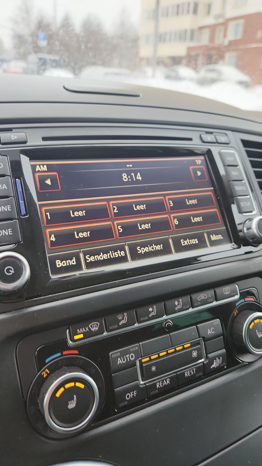

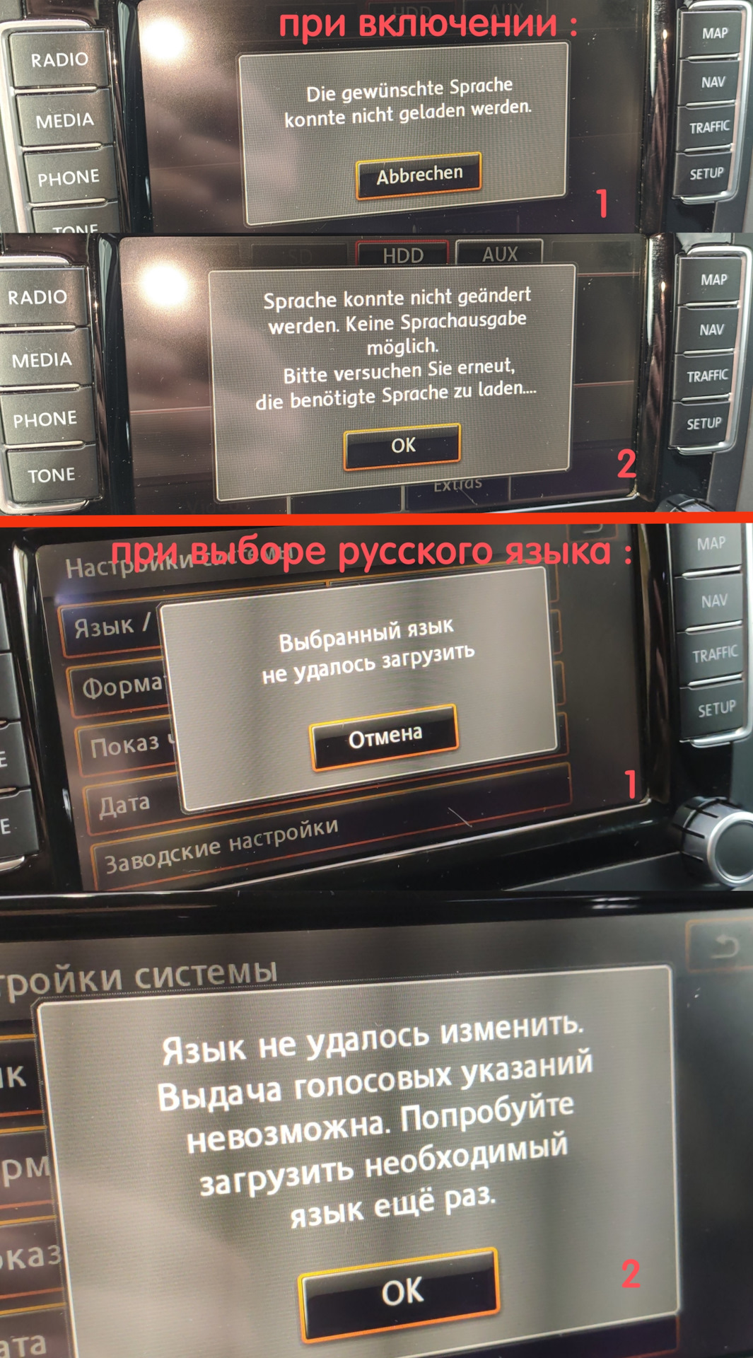

Добрый вечер! европейская версия, но при вкл. загорается что то типо не удалось загрузить нужный язык, только га немецком. выьираю русский, пишется уже на русском, типо зашрузка языка, но не может загрузить, правда все остается на русском, до сл запуска… Карты Австрии, Sensis написано. может это из за карт?..
Частично слетела прошивка, такое бывает из-за просадки АКБ, шить поверх такой же прошивкой
эх, нет(( прошил сегодня на 5274, но ошибки с языками остались. надо разбираться видимо с картами, что то чую из за них.

Добрый день. Езжу на Octavia II перед лифтом. Имею прошивку 5238 и решил обновить карты до 8555. Также использую максидот фикс. При попытке обновить карты через диск выдаёт CD error, please check CD. То есть не может запустить процесс установки. Переустановив прошивку, обновление карт прошло, но теперь, при попытке установить заново максидот фикс уже он выдаёт CD error. Получается или довольствоваться тем или тем. Прошу помощи.
Это кирпич?
Пока нет, просто просит диск с прошивкой
Записываю dvd-r, dvd+r выплевывает. И DAO и TAO в ultraiso
Вообще то в оригинале на СД, поэтому пробуйте сдр, ну и лазер почистить не мешало бы

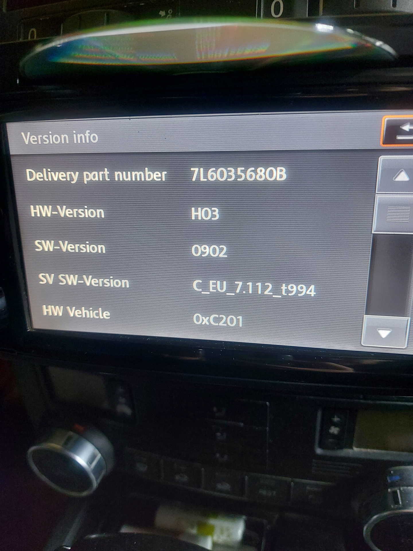

Растерялся с выбором прошивки… Part number
с буквой L но HW Vehicle c001, такой комбинации нет в посте.
До этого упала магнитола, прошил по вашим инструкциям, поднял… Сейчас прошивка та, что на скрине. Но звук стал значительно хуже и тише, на aux еще тише чем ради и флеш. "Вася" не меняет настройки эквалайзер ГУ не воспроизводит звук просто.
Какая была прошивка не ведаю, ГУ не работало.
Что-то сможете подсказать?

Здравствуйте. Может кто поделится прошивкой на RNS 510
Delivery part number 1T0035680C,
HW-Version H50,
SW-Version 2840,
HW Vehicle 0xC801.

Добрый. 3 меня дорест. Досталась такая магнитола. Но она на немецком и язык не меняется, просит вставить DVD.

вот в этом состоянии зажать кнопку SETUP не менее чем на 10 секунд — экран сменится и будет картинка вроде этой.
Исходя из того что там будет нарисовано поймём какая прошивка подходит, нарежем дисочек и попробуем вывести RNS из комы :)

Прошу ответить мне, есть ли на этих картах rns 510 5283 все необходимые аксессуары, poe радары и прочее или это добавлено позже.Спасибо и с уважением. Раденко

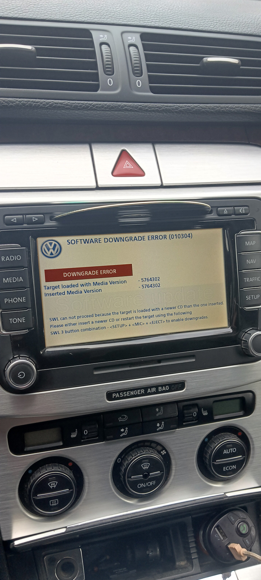

Всем привет. Вот доходит до такого и дальше тишина. Версия и прошивка предыдущая уууууууу. Ставлю последнюю с добавкой на камеру. Двд отказывается читать. Ставлю с СД -Р
1T0 035 680 A
Ребят а если нет строки hw vehicle?
Пассат Б6 2008
Ничего не появляется при нажатии и удержании Setup
Как узнать версию?

Вы не могли бы помочь с прошивкой (нужен файл или ссылка на него) rns 510 usa 3c8 035 684 d hw: h08, sw: 1626, hw vehicle: 0xca01. Заранее очень благодарен!
