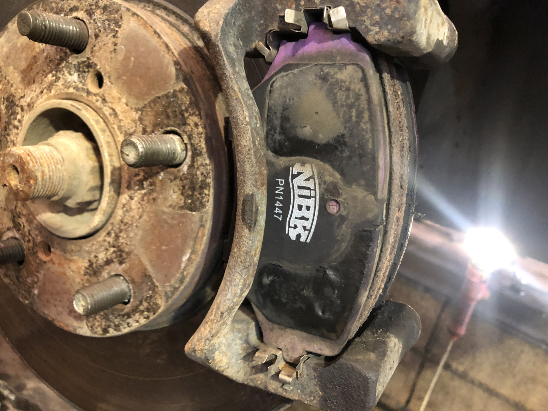

Заменил полгода назад колодки на pn1447. Тормоза ужасно скрипели первые три месяца. Уже собрался менять на другие, но тут скрип прошёл. Вчера перебрали передние суппорта, с прокачкой тормозной системы — тормоза стали намного мягче и плавнее. Колодки жирные, как новые. Думаю, ещё полтора-два года пробегают.

Тормоза в норме, скрипа нет. По осени ставил такой же фирмы на RAV4 IV, полет нормальный
Мне может паленые какие то попались?!
Бывает пара диск- колодки "несовместимы" скрипят. Диски TRW/LUCAS, с колодками TRW скрипели ужасно. Плюнул купил колодки кашияма, тишина.
Тогда тормоза полностью менял, Диски delphi, колодки nibk) барабаны fenox, колодки кашияма) суппорта перебирал, направляющие новые точил у токоря) передние колодки скрипучие попались, поменял на hi q, сзади троссики ручника не там проложили и одну сторону сожрало колодки, поменял не помню на какие, вроде nibk) всё стало хорошо) но дорого получилось
Как впечатления? Я вперед себе как то такие поставил, скрипели как на уазике) пришлось заново менять)) те так в багажнике и валяются))
