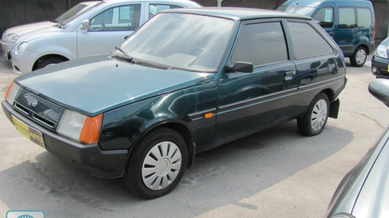

Короче тема такая
Начинает глохнуть когда едем такое ощущение что бенза нету, а он есть)
Бензонасос новый (ставили неделю назад(ЛСА)) Провода зажигания тоже сегодня поставил (ТЕСЛА)
Вот еще такая фигня греется градусов до 60-70 а потом начинается все это.
а когда остынет полностью тогда норм опять пока не нагреется
Что может быть?))
Помогите советом)

А какой фирмы катуху лучше брать?
я российскую брал с восьмерки масляную. оскол производит.
спасибо
вопрос.когда едешь не дымит?если да.то добавляй пркладку под бензонасос.и еще по понятней причину неисправности.так как если происходит следующее.типа ты едешь.но в один момент она перестает реагировать на педаль газа и просто глохнет при этом ты 2-5 минут ее не можешь завести, а потом она снова заводиться и может дальше нормально работать.если именно так то меняй катушку-это она тебе мозги клюет.
Вот я тоже думал что катушка ))
Просто надо било что бы мне это кто то потвердил))

Еще она как бы цепляет вроде завелась и сразу хлохнет
Поменяй фильтр тонкой очистки
завтра заменю)
а ход штока бензанасоса выставлял?
а какой он должен быть? шток купил три часа назад новый)
да шток он стандартный, его вылет регулируешь прокладками, извини расстояние не помню, да внете посмотри, тож влиять может, потому как если больше чем надо при нагреве станет ещё больше и качать не будет, а меньше тож
Ага понял посмотрю с утреца
Спасибо)
холостой есть? если тапка в пол то едет но плохо?
на холодную холостой есть(ну типо чуть прогреть а потом норм)
вот когда только прогрел то едет хорошо но этого не на долго хватает на пару км
у меня такой-же без проблем работает, у меня такая проблема была, но в том дело я машину только собрал, после кап ремонта и не плотно обжал хомутами весь путь от бензобака к карбу, где-то воздух подсасывает и всё(:
шланги обтянуть по-пробуй, а какой бензонасос?
лса
шланги обтягавал так что на хомутах резьба покацалась)
то-есть крепко
