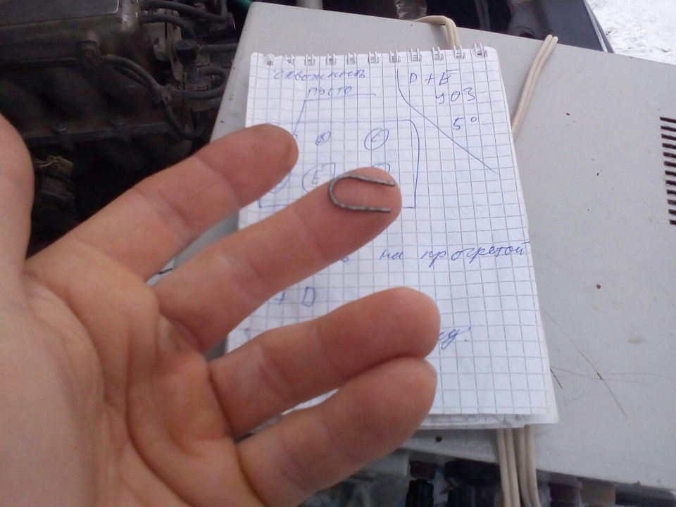

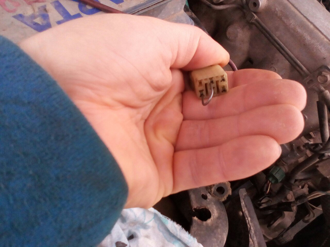

Пару слов про необходимое оборудование. Нам понадобится сервисная "специальная перемычка". В англоязычных мануалах она называется гордо service wire. На деле это просто проводок-перемычка. Я использовал согнутый кусочек проволки.

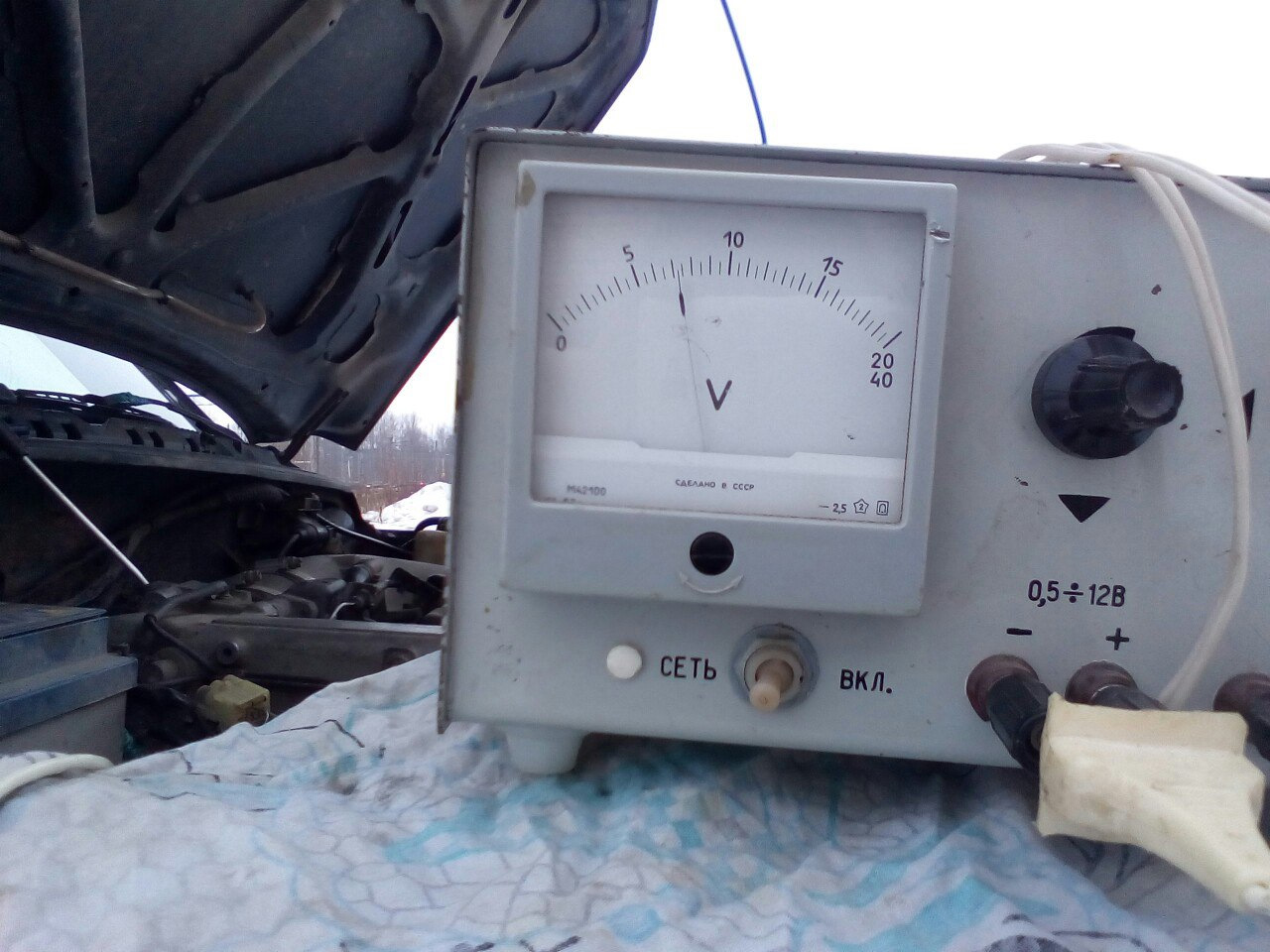

Второй необходимый гаджет с которым часто бывает сложнее — это стрелочный вольметр с диапазоном вольт эдак до 20-25. Больше можно, но большая цена деления будет давать большую погрешность. Диапазон меньше 14В не даст объективно померить напряжение в бортовой сети. Хотя напряжение в сети можно померить и обычным мультиметром, чего не скажешь про настройку скважности. Увы, но сигнал на сервисном разъем при настройке КХХ будет импульсным и цифровой мультиметр будет показывать что-то около нуля. Остатки познаний из электротехники намекают мне, что выйти из ситуации можно собрав схему-выпрямитель. Диод в цепь + параллельно конденсатор. Но какой диод ставить и какая нужна ёмкость конденсатора никто не знает, поскольку есть путь проще — воспользоваться стрелочным вольтметром, у которого от природы уже есть "инертность". Им же и предлагают снимать показания в официальном мануале. Увы, но у меня не нашлось отдельно вольтметра стрелочного и я использовал лабораторный выпрямитель (ну не выкручивать же мне из него вольтметр) :) Не вдаваясь в тех. подробности — да, так можно и оно работает как мне нужно.

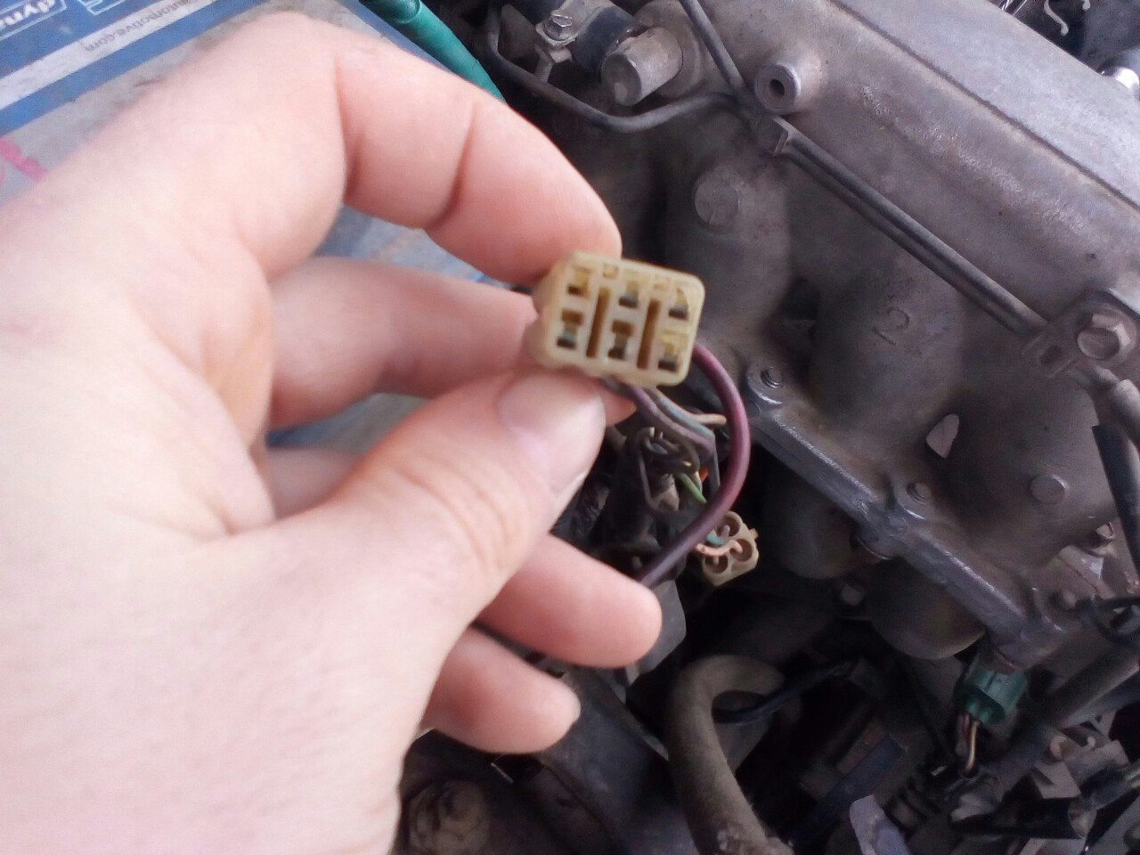

Еще лучше заранее нарисовать на листочке какой разъем с каким перемыкать и куда подключать. Заметил, что маркировка сервисного разъема в Букваре Легиона и Офф мануале немного отличаются. Отсчет всегда начинается слева-направо с верху. При этом (если речь идет о разъеме как у меня после 93-го года — на 6 контактов), то первый разъем (верхний слева) пустой. Разница в маркировки в том, что Легион говорит якобы первый разъем(А) — это по сути первый НЕ пустой разъем, который в офф.мануале (B). Хотя это никак не влияет в сущности на то, какие разъемы перемыкаются, я пользовался разметкой из офф.манула, где разъем А — это пустой разъем.

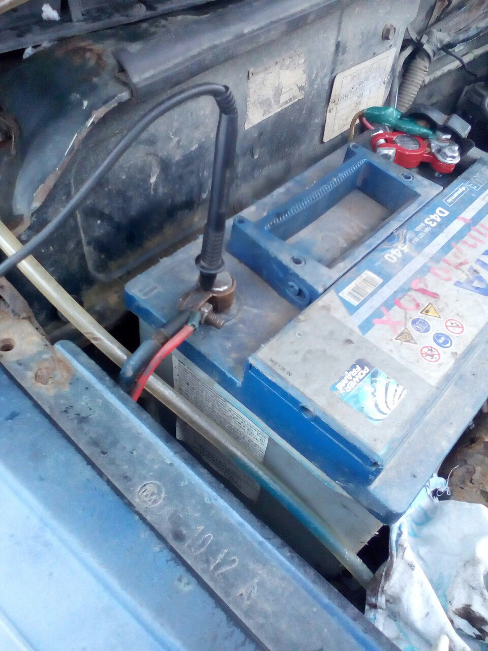

Когда двигатель прогрелся выключаем все потребители электричества (свет, печка, музыка и пр.) и замеряем напряжение на клемах АКБ. В норме должно быть примерно 14-14,5В. Если у Вас значительно ниже, при выключенных потребителях, то не советую сильно доверять вашему генератору, он явно халявит и работает в пол-силы. Итак, мы получили 14 вольт. Делим пополам (согласно мануала) и получаем, что наше напряжение на вольтметре при настройке КХХ должно быть 7Вольт.
Далее перемыкаем контакты согласно мануала.
Затем, глушим двигатель (так сказано в мануале) и подключаем вольтметр. Минус вольтметра можно воткнуть или в перемычку на разъеме или напрямую на минус АКБ. По сути это одно и то же.
Плюс втыкаем последний разъем (нижний справа) и топаем заводить авто.

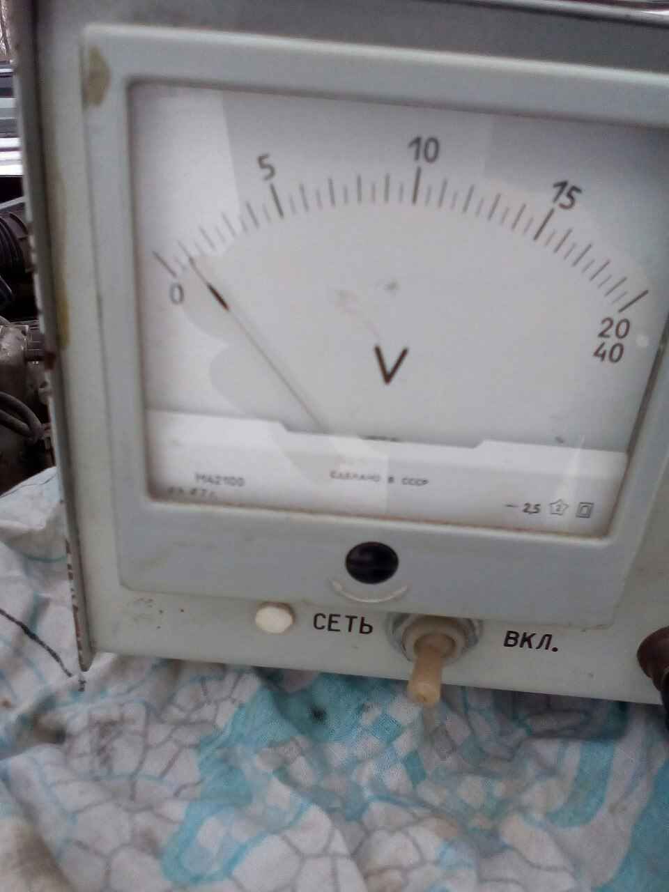

Но у нас все отлично, мы видим радостный код 12 и идем к вольтметру. А там… Унылые 1,5 Вольта.

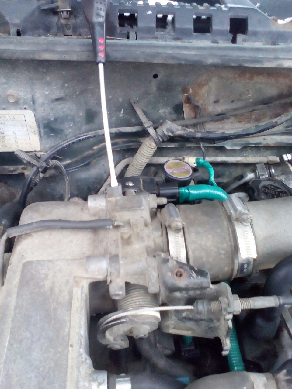

Ну и собственно сама регулировка. Вытаскиваем резиновую заглушку из канала и плоской отверткой регулируем винт. Тут все просто: Закручиваешь винт — зажимаешь воздух — КХХ открывается сильнее — показания на вольтметре растут. Откручиваешь — наоборот. В процессе регулировки при изменении настроек винта обороты в первый момент будут или подниматься или падать, затем ЭБУ их выведет на норму.
Собственно все, крутите пока не получите примерно 7 вольт. Допускается и чуть меньше, и суть больше.

При первой регулировке, получить 7 Вольт я так и не смог. Винт был закручен полностью, а напряжение все так же было 3-4 Вольта. Вывод исходя из мат.части? Правильно: Откуда-то поступает дополнительный воздух. При осмотре на подсосы и все системы в целом, заметил, что "беда" в неплотно закрытом дроселе. Видимо прошлые владельцы не парились тем, что там Японцы придумали за систему с винтами регулировок и какими-то элетро-клапанами и тупо регулировали смесь заслонкой. Заслонку вернул в нулевое положение, правильно "подперев" ее ограничителем. Тут важный момент — после того, как заслонка закрылась ее нужно в упор подпереть регулировочным винтом, чтобы в нулевом (закрытом) положении она останавливалась за счет упора в регулировочный винт. В противном случае, через время заслонка "вытрет" на алюминиевом корпусе дроселя выемку и тогда все — герметичности не будет. После устранения подсоса через дросель, регулировкой удалось добиться скважности в 7Вольт.

А какие разъемы надо перемкнуть на 4 контактном?
Точно уже не помню. Но по фото видно что 2+4. При этом первым нужно считать пустой
